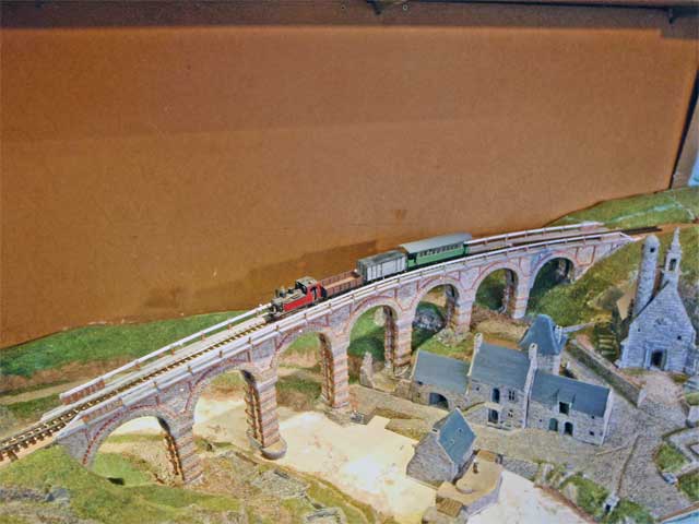

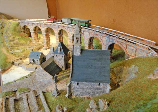

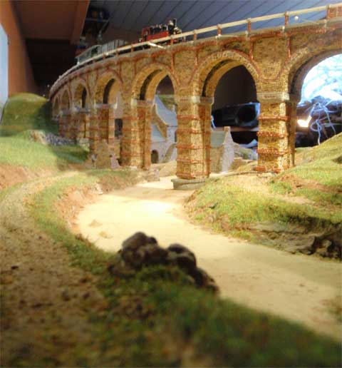

Le salon de Séné m'a permis d'admirer les productions de Vigeois , vraiment bluffant de finesse , surtout en N qui font passer mes réalisations dépronesques au rang du bricolage grossier :grrr: , et j'ai trouvé des vieux Loco revue des années 80 que je n'avais pas et qui parlaient ..... des CdN ,en particulier celui sur le réseau de Christian Chouteau et sa gare de ... de Penvénan et son viaduc de .... Kerdéozer ! :D

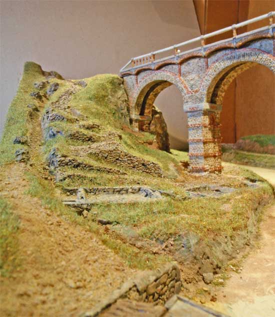

:oups2:me voilà avec le bonnet d 'âne pour ne pas avoir écouté les conseils du maître , désolé Bernard henri , tu as un mauvais élève , la force de l habitude( j ai sévi il y a longtemps dans le diorama militaire ) résultat j ai trente ans de retard , je barbouillais toujours mes fonds de décors à la couleur générale qu ils auraient au final , les parties terreuses tout d abord systématiquement recouvertes de poudres diverses et débordant sur les parties herbeuses pour signifier les jonctions , une fois les flocages d herbes posés ( à l ancienne :E5 )on ne voit plus vraiment le fond originel ( on est en bretagne l herbe est moussue :mrgreen:, mais à condition de bien charger en gazon ! ), japprécie de travailler de cette manière car celà donne une bonne idée des volumes et couleurs avant flocage ce qui permet au besoin de remanier ( ce que j ai fait pour le module de Penvenan )
maintenant c est vrai que pour l aspect réaliste #B8 j'appliquerai ta méthode ( et celle de Vigeois ) pour le prochain module , je suis là pour apprendre :maitre:

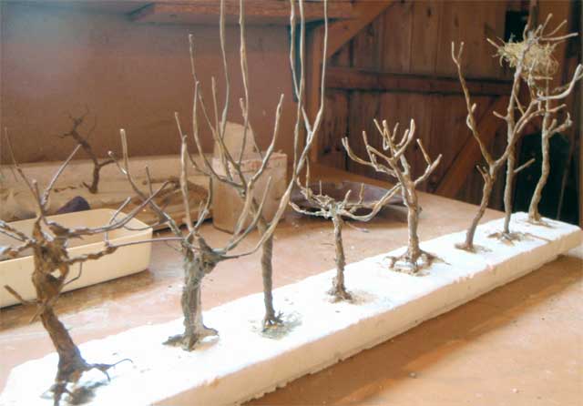

bon le printemps approche , j ai fait les semis de gazon et commence à arroser les futures plantations , j ai trouvé un truc simple ( certains connaissent certainement ) pour enduire mes troncs d arbres ( structure faite avec des tires fils de gaines électriques , toujours la récup ) , un petit peu d antirouille avant d enduire avec tout simplement un mélange d enduit mural à reboucher et de colle vynilique ( environ 50% de colle ) , on obtient un mélange onctueux , facile à travailler , adhérant parfaitement au support et qui sèche lentement , et cerise sur le gateau , très légèrement élastique une fois sec , bref , l idéal , je me demande même si ce mélange ne pourrait pas servir pour faire des moulages ( essai presque,(moule pas suffisamment huilé) , concluant pour des tuiles de rives )
pour la végétation ( arbres , buissons , fourrés ... ) j'hésite à continuer sachant que le local n est pas du tout prêt à recevoir le réseau mais aussi pour l unité du décor , dois je finaliser chaque module ou l'amener à un certain degré de finition et réaliser les finitions toutes en même temps ( ne serait ce que pour les problèmes de poussière et de manutention )
pour l'eau , les essais que j avais faits à la méthode Buffalo me satisfaisaient ( pas trop envie d utiliser des résines ( j'y met assez les doigts pour les bateaux :C6 ) les petits problèmes rencontrés ne sont pas trop gênants , on dira que la mère Denis à fait tomber son savon noir dans le lavoir C7 , maintenant pour attaquer la rivière , faut il que je m'équipe d un Hygromètre :F9 afin d 'éviter ces déconvenues ?
pour la voiture CdN , je ne vous la présente pas car à mon avis elle ne l est pas ! mais elle fera de la figuration et à servi de test pour le travail de la carte plastique ( première réalisation) , pas mal d erreurs :C6 mais je vais persévérer #B2
Il y a encore de quoi s'occuper sur ce module , finalisation du viaduc , toitures , détails architecturaux , intégration des batiments dans le sol .... et le père Braouzec ( le meunier ) espère bien que son copain qui travaille au réseau Breton va lui ramener des traverses de grand train pour refaire ses passerelles sur la rivière et le ruisseau ;)

"pour la végétation ( arbres , buissons , fourrés ... ) j'hésite à continuer sachant que le local n est pas du tout prêt à recevoir le réseau mais aussi pour l unité du décor , dois je finaliser chaque module ou l'amener à un certain degré de finition et réaliser les finitions toutes en même temps ( ne serait ce que pour les problèmes de poussière et de manutention ) "
J'ai fait la végétation quand cela me disait de la faire... et je ne me suis pas posé la question de tout finaliser en même temps. Cette "finalisation" peut être fastidieuse...
Chacun des modules a été fait selon mes envies ( j'en ai eu jusqu'à 3 en construction à des stades différents).
Par contre, il faut noter toutes les astuces, techniques, tour de main utilisés pour pouvoir les reproduire d'un module sur l'autre et ainsi avoir une unité d'ambiance sur tout le réseau

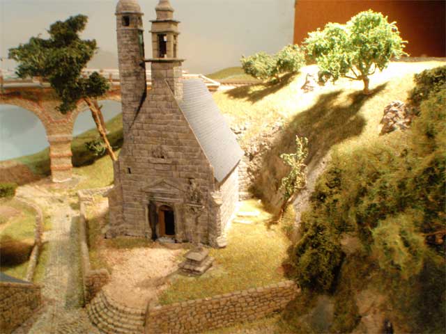

C'est une réalisation vraiment superbe. J'admire surtout les ouvrages d'art et les bâtiments, en particulier les églises ou chapelles bretonnes si finement décorées. Laisse les dire est véritablement un artiste en son domaine. La travail du dépron n'a plus de secret pour lui et le résultat obtenu est exceptionnel... Bravo !

C'est bien mignon tout cela ! :bravo Le rendu des batiments est exceptionnel ! E2 Pas de doute, on sait où l'on doit être ! :mrgreen:

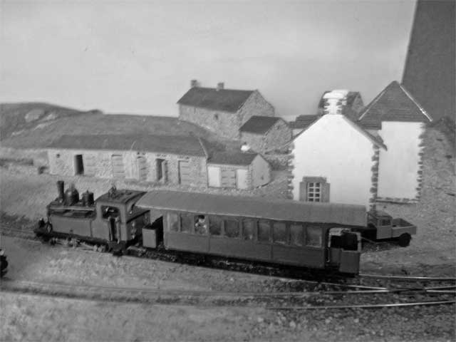

Quand au matériel, c'est très intéressant, la 030 Corpet et la voiture CdN.

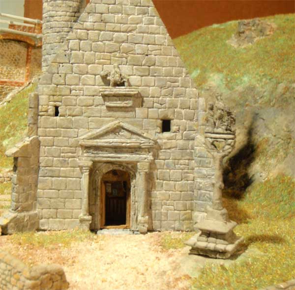

Ah çà mais ! on remet en cause mes talents de sculpteur :H2 il ne s'agit pas du Roi Gradlon monté sur son cheval mais de St Herbot monté sur un boeuf :E1 :rod_mdr2 , bon Marcel tu es pardonné je n'ai pas sculpté les cornes #B1

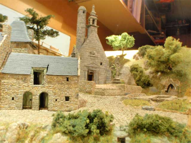

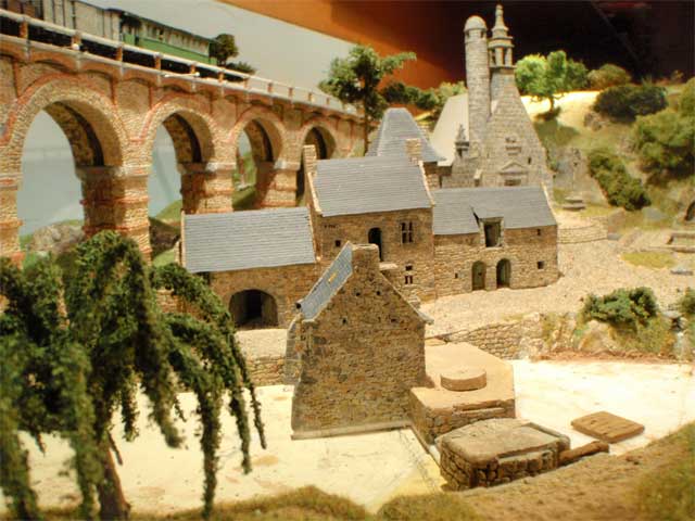

aujourd hui jardinage , rien est encore définitif , il s'agit de végétation nomade non finalisée :C3 et pas mal de graines à faire pousser , notamment pour la partie arrière derrière le pont , pas facile à faire les peupliers :F9 , j expérimente diverses méthodes avec toujours des matériaux de récup ( cable réseau , éponges à récurer synthétiques ( ç'à fond à la colle en bombe , donc collage au vernis ) feuillages en poudre de bois teinté ( cela marche bien ) .... bref le carnet de notes se rempli
j expérimente surtout pour la petite végétation , ( fougères , ajoncs , genêts ..... )
bon mon saule pleureur ressemble à un palmier :F3 à remanier
