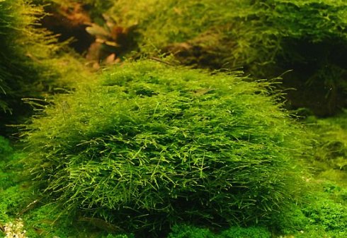

vu dans l'avant dernier voie libre..............les taillis réalisés avec de la mousse de Java(on trouve dans les aquariums)bon on sait jamais

Je viens de tester la mousse de java,pas de soucis pour s'en procurer si vous avez un copain aquariophile il sera très content de s'en débarrasser tellement c'est envahissant. Mais, problème H4 j'ai voulu la traiter comme je fait habituellement avec la mousse d'Islande (lichen aérien qui pousse très bien sur les pommiers normands);bain de glycérine chaude......et là ,surprise j'ai fait cuire la salade.....je n'ai pas osé y gouter...... :C9
L'un de vous a t'il une meilleure recette car si on la laisse sécher naturellement elle devient cassante ,perd ses couleurs, et supporte mal les colorants qui la fragilisent encore plus

UN de mes élèves vient de m'envoyer par mail l'article de Christophe Mercier paru dans VE No63. Visiblement il n'a pas utilisé la même variée de mousse de java que moi. La sienne reste souple et supporte la peinture. Peut être un début de réponse sur le web :il existerait deux variétés :F9 : Taxiphyllum barbieri ou Vesicularia dubyana ......à suivre.....
(nous voila plongés dans les même affres que les amateurs de train de jardin......la jungle, impitoyable....) :humm

certaines branches de thym ne sont pas mal non plus ... ;)

Je suis pas trop pour l'utilisation de matériaux de type végétaux si ce n'est pour les ligneux.
Les branches et pieds de thym rendent bien pour les petites échelles et les arbres un peu tortueux mais il faut sélectionner.
Je reconnais que la mousse de java a une belle allure mais pour la traiter... pas si simple et quid de la tenue à long terme.
Mais je suivrai les essais avec intérêt.
