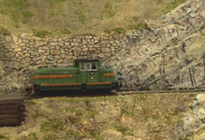

Autre travail en cours au débouché du Canyon du Coronado. Le rendu des rochers de la partie gauche ne me plait guère, et surtout, on a la nette impression qu'ils ont été mis en place après la voie ferrée, et non l'inverse. De plus, ils s’arrêtent brutalement (parce que j'en avais marre de faire des rochers... :mrgreen: ).
J'ai décidé pour commencer de remplacer la majorité de ceux du bas -les plus moches- par des éboulis. Voici l'état actuel des lieux:
Je vais étudier des photos pour créer des éboulis et une berge convaincants avec des cailloux de différentes grosseurs.

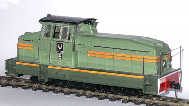

un diesel bizarre :
loco tyrphon.jpg (47.49 Kio) Vu 6537 fois
une henschel allemande perdue dans le Coronado ??? :F9
Re: Le Coronado and Southern, du On30 dans la Creuse
Messagepar Tyrphon » 05 09 2011 à 08:58
La photo date du temps où je pensais fabriquer des bâtiments interchangeables pour convertir à volonté le Coronado & Southern en CF syldaves. Cette Henschel Syldave fut ma première loco convertie en DCC.
Caisse Faller E-Train sur Châssis BB Piko.

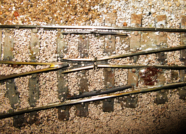

tu n'as pas de court jus au passage des trains ??? :D3
Messagepar Tyrphon » 30 10 2011 à 19:36
J'ose à peine te montrer comment j'ai rendu talonnable cette Peco Electrofrog installée depuis longtemps sur mon réseau.
Un coup sauvage -et bien large- de disque à tronçonner longitudinalement dans la pointe de coeur. Un autre coup en travers de la patte de lièvre. Remplissage des traits de scie par de la carte plastique. Rétablissement de la continuité electrique par de fins fils conducteurs soudés avec élégance et discrétion :mrgreen: aux rails. Le tout dissimulé par d'habiles :mrgreen: retouches à la peinture. Voila pour l'aspect électrique. Si le premier trairt de scie est assez large, pas de court-circuit au passage des roues.
Pour le rappel des lames en position déviée, je me suis aperçu que le système de fixation des lames mobiles (en l'absence du ressort de verrouillage) formait naturellement ressort de rappel, mais en position de bivoie. En torturant un peu les lames mobiles, j'ai réussi à les placer en position déviée en conservant la fonction de rappel.
Ça marche pour 99% des passages d'essieux, à condition d'éliminer soigneusement les grains de ballast baladeurs.
Vue du chef d’œuvre :rod_siflet en cours de reballastage:

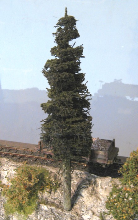

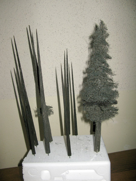

Je profite d'un séjour d'une petite semaine dans la Creuse pour m'y remettre un peu. Mais comme il fait glacial dans le local du réseau et que je n'ai pas envie d'y mettre le chauffage, j'ai déniché dans les brols sous le réseau un lot de conifères à construire de la marque Canyon Creek, et j'ai entrepris de les fabriquer dans la cuisine, sous l’œil inquiet et désapprobateur de Ma'âme Tyrphon.
Je ne suis pas emballé par les feuillages en matériau pour filtre, mais on va essayer d'en tirer quelque chose.
Je crois que Canyon Creek ne vend plus que des arbres tout construits, mais ils sont vraiment chers. Les arbres Modelscene sont bien meilleur marché et plus convaincants.
Messages: 8566
Messagepar chris31 » 20 02 2013 à 20:42
Faudra voir après colorisation... parce que ce grisâtre, ça fait pas trop sapin :E1
Je comprends d'ailleurs tout à fait Madame, à sa place je me méfierai également que ce truc de filtre ne tombe pas dans mes casseroles :rod_siflet
