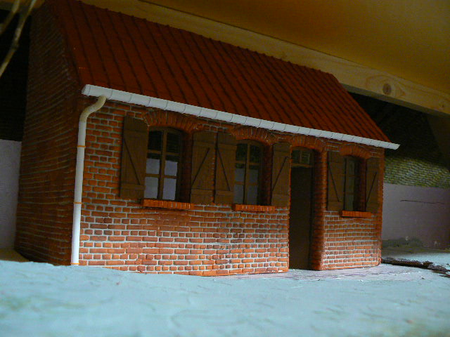

Bonsoir les amis

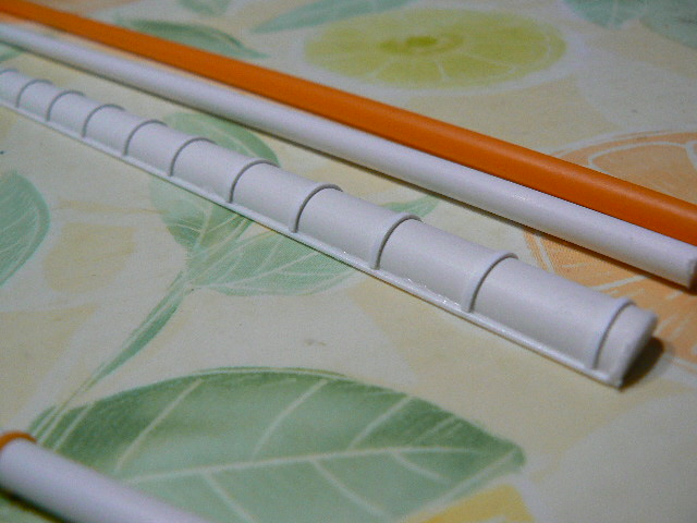

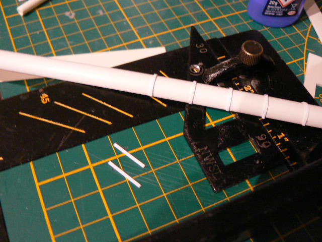

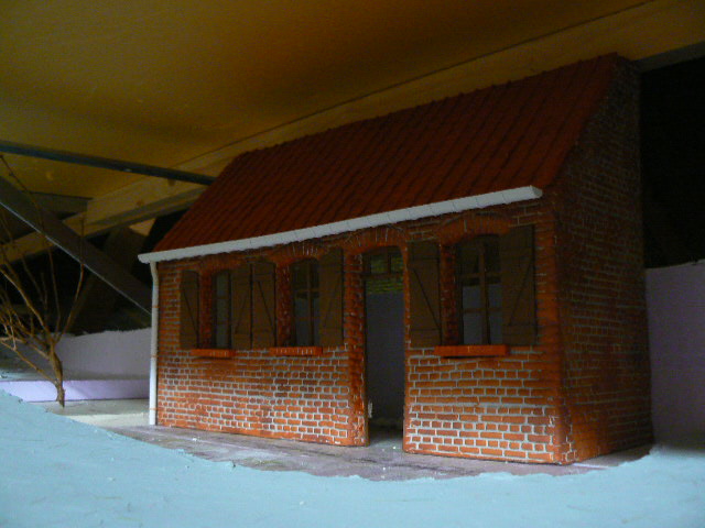

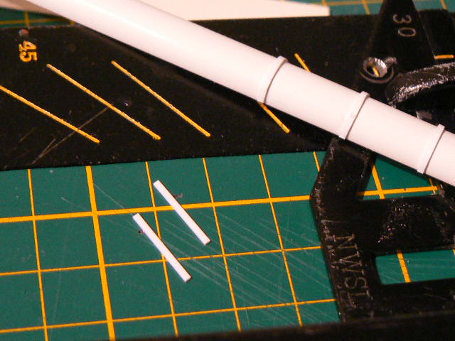

Il fallait une gouttière , la voilà en prenant un tube en plastique de 10mm de diamètre et en le passant a la scie circulaire on obtient un bon début , ensuite de fines bandelettes en evergreen collées en espaces réguliers le tour est joué , pour la descente d'eau un tube ( support de ballon baudruche) fait l' affaire avec 3 rondelles qui servent de colliers de fixation reste un coup de peinture "zinc vieilli " et se sera bon.....je ne pense pas qu'il soit nécessaire de faire un dauphin ( pas flipper le dauphin ) :-P :rod_mdr2
Pour les coudes c' était un master fait aves des chutes de grappes de maquettes ,copie en résine comme d'habitude

Joli travail E2 .
Tu as vérifier que la gouttière était bien en pente vers la descente ?

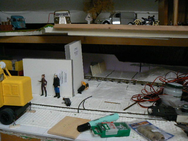

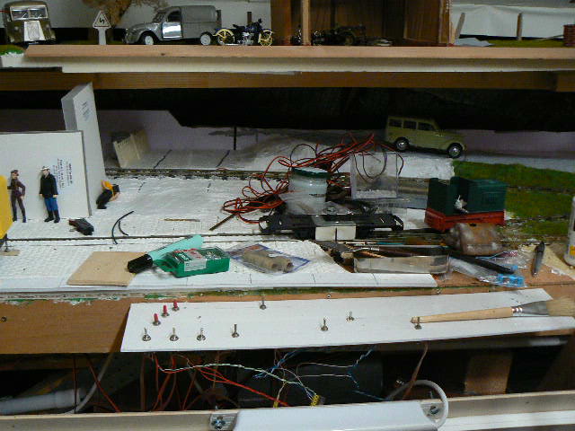

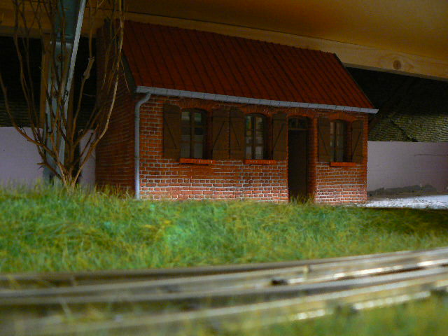

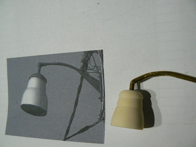

Bon de mon coté cela avance doucement (en parallèle il y a la réalisation de 2 pompes a essence satam année 80 pour mettre avec les moto au 1/18em pour autre décor ) la gouttière et sa descente ont été peintes reste la patine , de la pâte a été rajoutée autour de la petite maison " dans la campagne " cela sèche très lentement
a peine 10° et un taux d' humidité trop élevé ...il faut attendre.

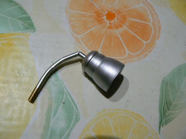

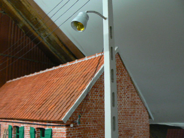

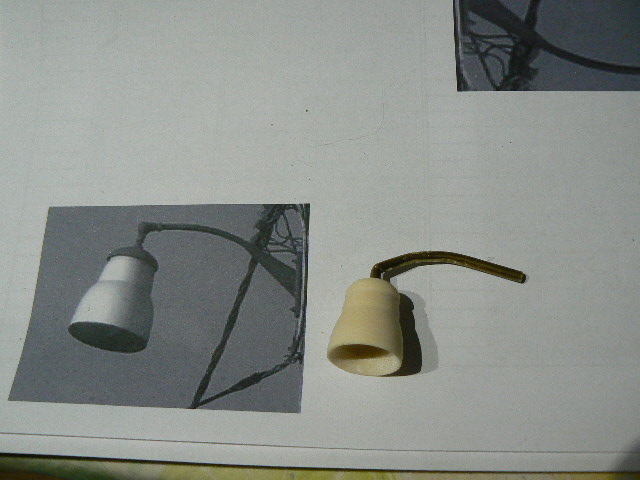

A l' autre bout du réseau chez le quincailler le poteau béton va recevoir un lampadaire typique des années 50/60 a été tourné dans la résine il est percé prêt a recevoir une led jaune les câbles passeront dans le tube en laiton et devrait prendre le courant au magasin ( chut il ne faut pas le répéter )
Un ruban led de 5m devrait venir éclairer sous l' étagère qui crée une zone d 'ombre sur l' arrière plan
Voilà quelques photos :

Bravo Cloclo, pour le travail des abas-jour des lampadaires.
C'est trés réaliste.

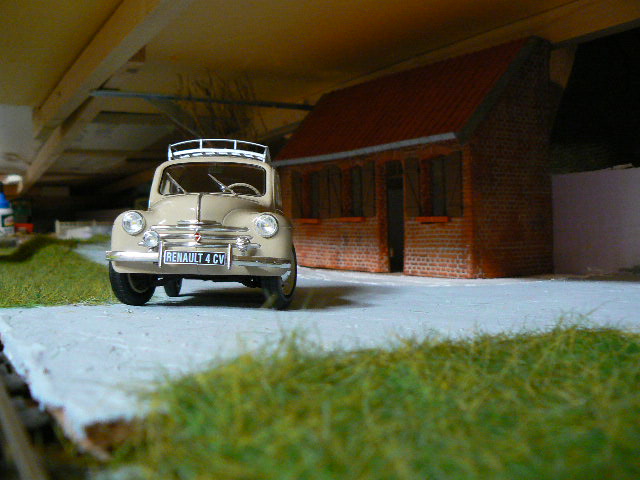

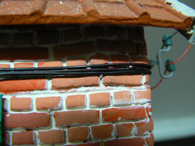

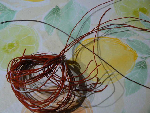

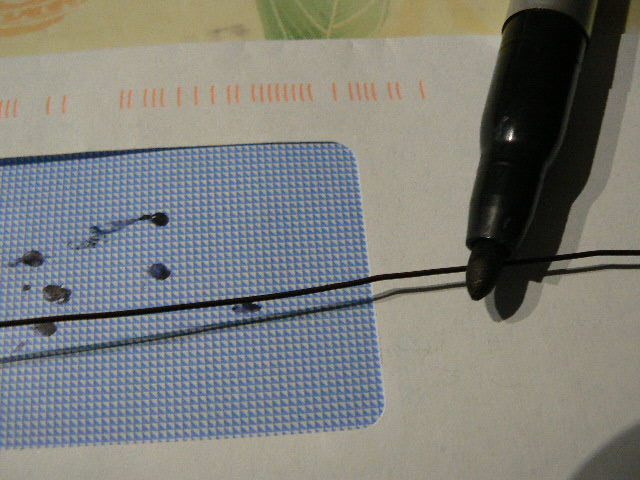

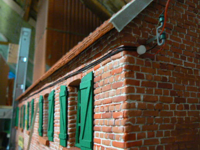

J' ai trouvé des solutions tout d' abords pour le câblage du lampadaire via une boite de dérivation et alimentation de la quincaillerie , avec du vieux fil très fin malheureusement rouge ( un coup de marqueur et le voilà noir ) c' est collé a la façade restera a mettre ultérieurement d' autres boites de dérivation pour l' éclairage des enseignes et pour le garagiste....Petit truc en passant il me restait une led 5mm de diamètre en blanc et l' éclairage a l' époque était jaune alors avec du vernis brillant et de l' encre jaune pour l' imprimante un vernis coloré est réalisé cela tiens reste a centrer la led dans le lampadaire.

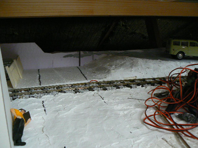

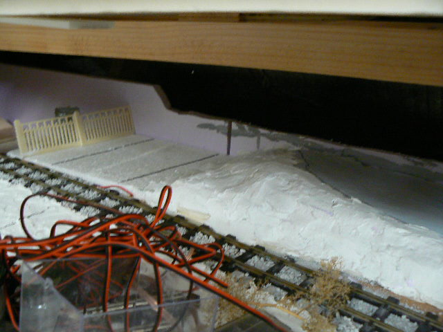

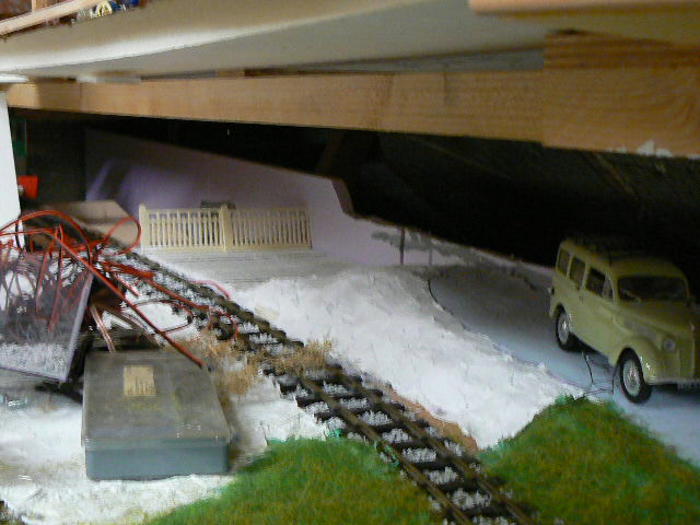

Sinon près de la coulisse je n' arrivais pas a finir ce coin là , alors rabotage du talus et de la route pour le passage d' un petit chemin sûrement pavé pour rejoindre le canal , ce sera le point de fuite pour un ailleurs .....pour l' instant cela sèche et il faudra encore un certain temps .
Voilà l' avancée des travaux en photos

Super, le câble sur la façade !
Vincent récupérait les anciennes souris d'ordinateur avec câble, et dépiautait le câble pour utiliser les petits fils pour ses montages en Z !
