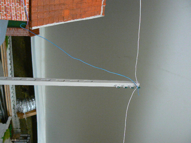

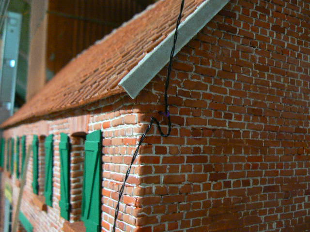

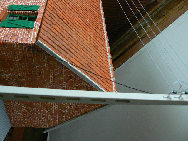

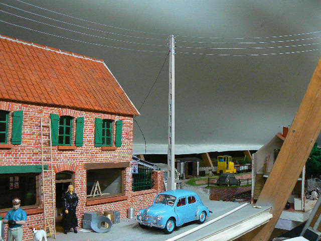

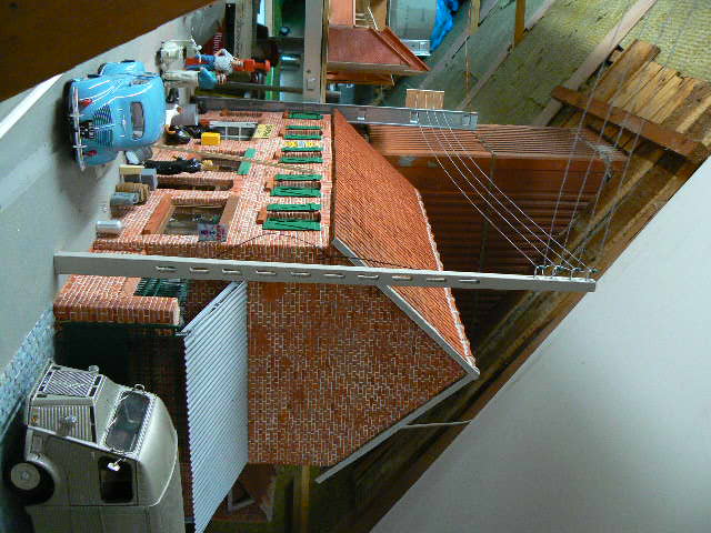

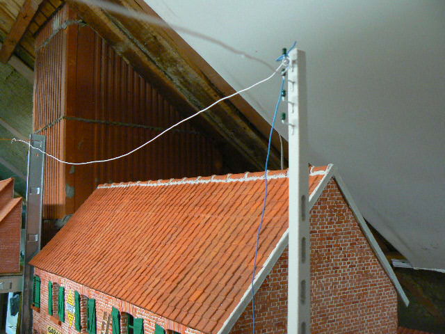

Ben voilà, une première ébauche pour la disposition des fils électrique , pour l' instant 1 seul fil ( tordu ) est mis en place il y en aura 3 autres le but est déjà de voir le départ et l' arrivé dans le décor , prévoir les supports et la fixation ; Ensuite le fil bleu ( non ,non pas sur le bouton rouge ) schématisé qui descend vers la maison avec la boucle goutte d' eau, la descente est un peu raide mais j' ai vu des cas semblables lors de mes vacances dans ch'nord juste voir les accessoires (tendeurs de départ du poteau et d'arrivée sur la maison ) le câble suivra son chemin sur la façade pour alimenter le garage voisin .

Ben oui, du fil de cuivre pour reproduire... du fil de cuivre, je n'y avais pas pensé :paf .
Mais le 18e n'est pas mon échelle habituelle !
Un p'tit truc au passage, sans doute connu, pour "dresser" un fil de cuivre recuit :
* Coincer une extrémité, dans un étau par exemple,
* Pincer l'autre extrémité dans une chignole à main,
* Tourner dans un sens, 5 ou 6 fois (selon le Ø, il faut de l'expérience), et AUTANT DE SENS dans l'autre.
En principe, le fil est droit.
Sinon, refaire un peu plus de tours dans chaque sens avant de tout libérer.

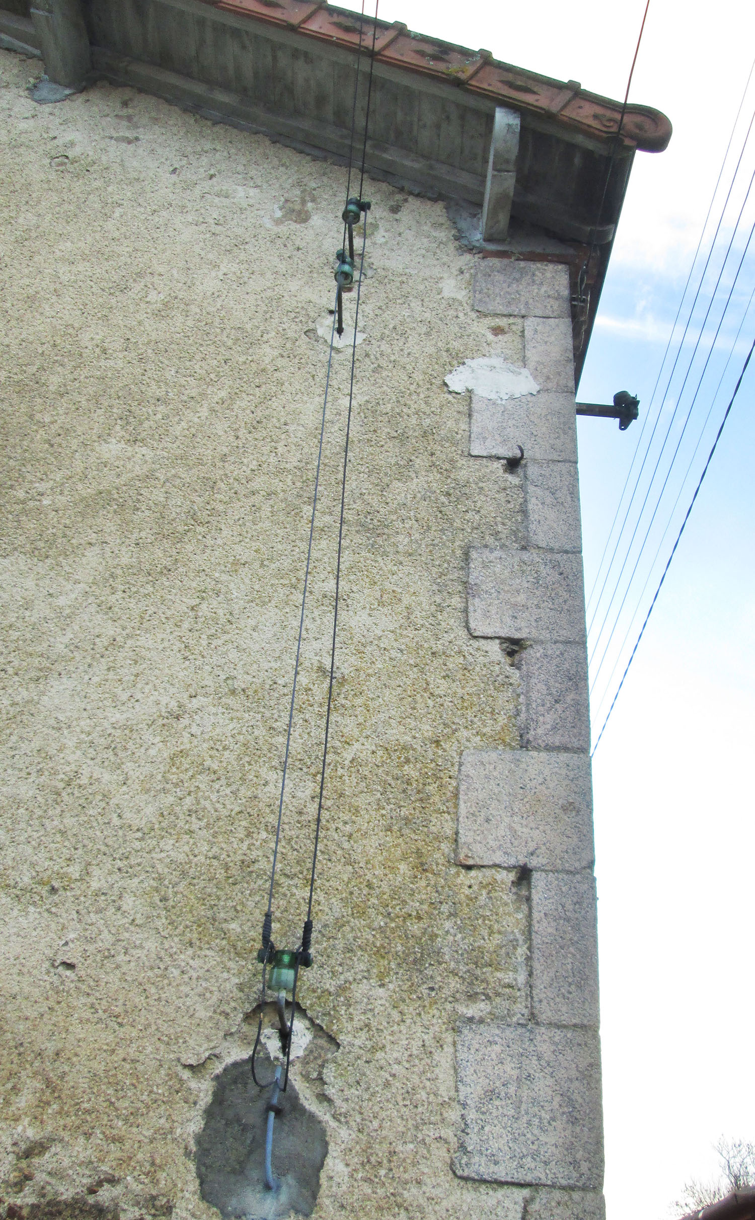

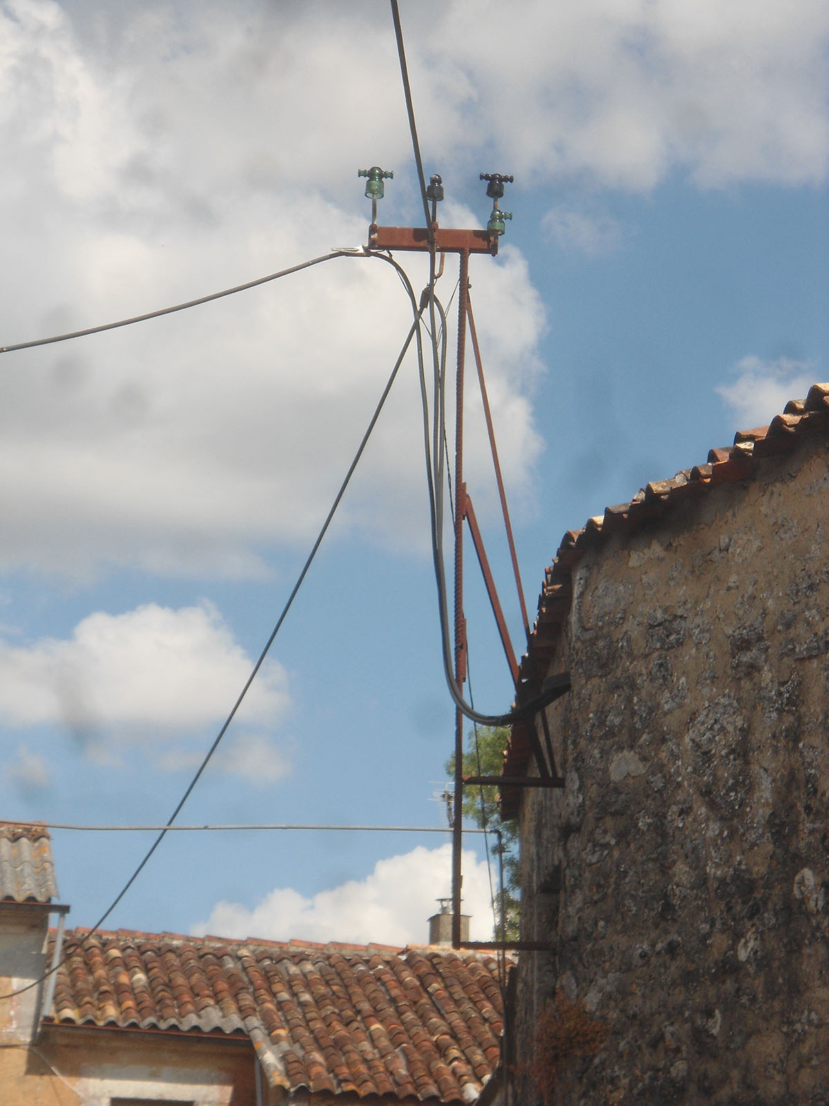

Pense à garder un petit bout de gaine pour la pénétration dans le mur :
Là, c'est un fil téléphonique, mais c'est pareil. L'ancienne arrivée de courant se faisait sur les isolateurs à cornes : un modèle du genre, sans parler de la potence à peine bricolée !
(Quelque part dans une moulin à eau de la Vienne, 2017)
Normalement, les fils ne devraient pas courir sur les murs mais être fixés sur des potences.

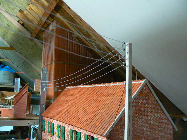

Merci pour ces magnifiques photos et tes renseignements , pour le câblage échec total il faut tout revoir la raideur n' est pas réaliste alors démontage et remontage pour un autre essai avec autre chose que le fil électrique.......dommage, bon faire et défaire c' est travailler ou s 'amuser , l' autre solution a l' air de fonctionner on verra demain si c' est bon après séchage .
Pour le câblage cela va se passer en 2 étapes
La première tendre les fils d'une extrémité a l' autre
La deuxième faire la connexion au niveau du poteau et descendre vers la maison et raccorder le tout
Prochainement la suite mais grâce aux documents cela va mayday merci d' être venu a mon secours une fois encore . :ipb-251 :ipb-251

Peut-être que la méthode de "Bernard-Henri", qui avait utilisé du fil de coton enduit de colle blanche et mis en forme parabolique, peut d'adapter à ton échelle ?
Car son réseau était en H0e.
viewtopic.php?f=4&t=55&hilit=bernard+Henri#p362

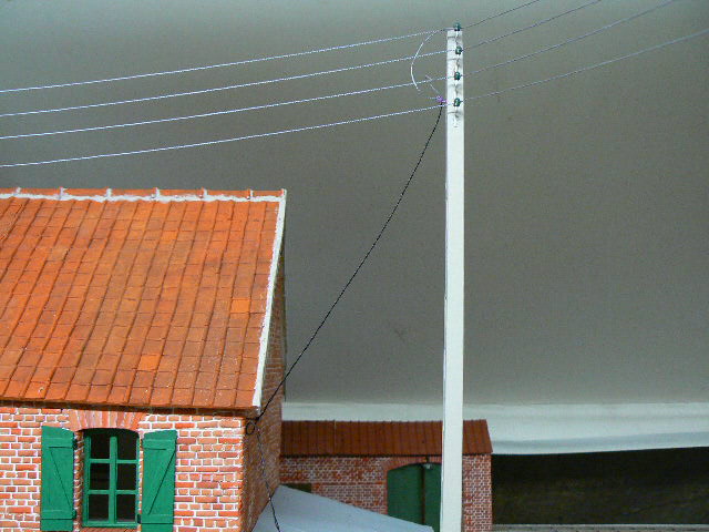

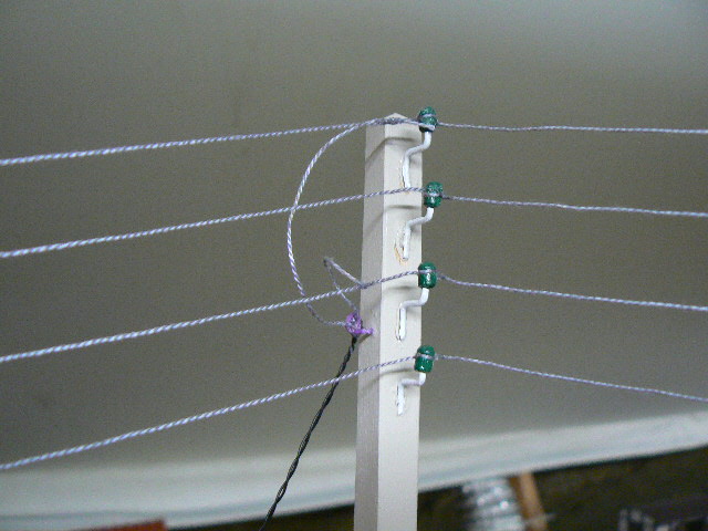

Vu le temps magnifique cela avance assez bien, les fils électriques ont été remplacés d' abord avec du fil de câblage plus souple que le fil téléphonique mais échec total et je me suis rabattu sur du fil de coton qui me sert pour mes barbelés en tout cas la couleur est bonne pour cela , là dans ce cas il faudra repeindre en noir sinon une tentative de les teinter au marqueur noir cela m' arrangerai , déjà la suite se profile avec la réalisation de boite de dérivation année 50/60 ( merci eb...) elles sont en vente de plus il y a les dimensions..... chouette :ipb-251

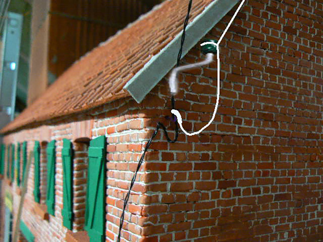

La pénétration du courant dans l'habitation doit se faire comme ça :
Mauvais montage photo et pire bidouillage, mais voilà une photo plus explicite :
Ici, 2 fils séparés (phase et neutre) sur des isolateurs à bras.
Le bas a été un peu "bricolé", il ne devrait y avoir qu'un seul coude au plus près de la pénétration dans le mur et pas un zig-zag.
Après, pour l'isolateur, tu as l'embarras de l'anchois, comme on dit à Marseille :
Désolé...
Quant à l'alimentation du bâtiment contigu dont tu parlais, soit il est sur le même compteur donc réseau intérieur non visible, soit c'est une alim indépendante, extérieure comme la précédente : un fil de plus à tirer du poteau, sur des consoles en façades si nécessaire, notamment si l'implantation du poteau n'empêche pas le fil de toucher un obstacle. L'angle d'un mur, par exemple.

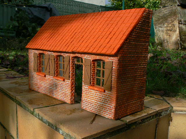

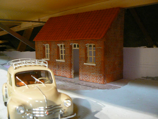

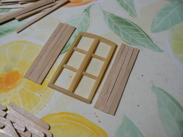

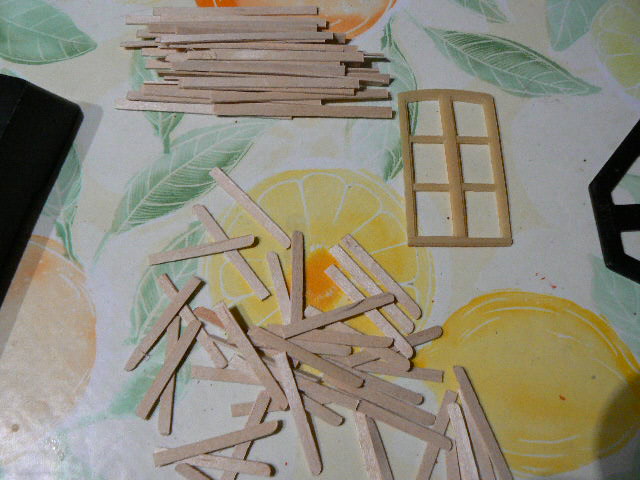

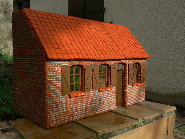

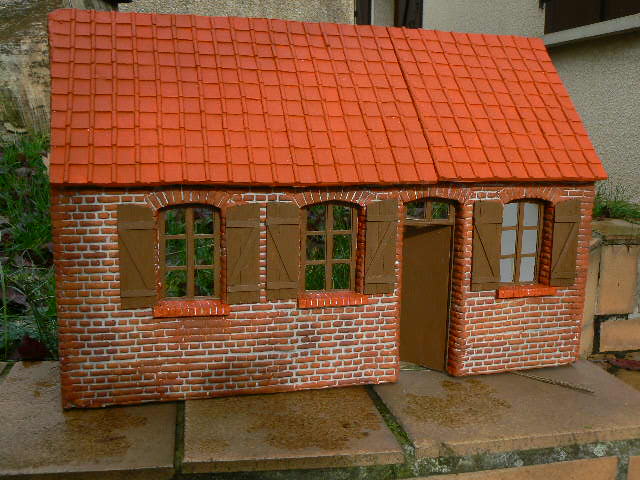

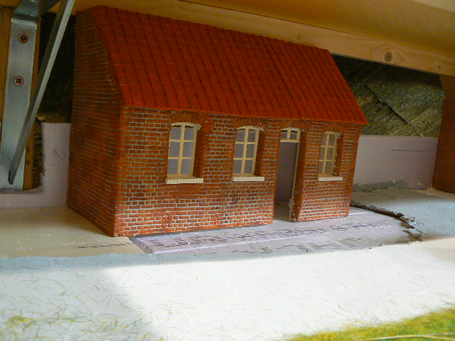

Pas fait grand chose ce week-end , juste (leblanc ) :rod_mdr2 , les volets avec des touillettes , les appuis de fenêtres et la porte.....les dernières photos entre 2 averses au moment ou le soleil réapparait

Tout de suite mieux avec les volets ! :ok
Ensuite la gouttière ?? :D3
Messages: 50565
Re: Mon réseau dépôt au 1/18em
Messagepar Patrick ze rabbit Deludin » 07 11 2023 à 10:53
Superbement rendues, les briques de linteau en arc-de-cercle : ça passe inaperçu mais c'est pas évident à faire !

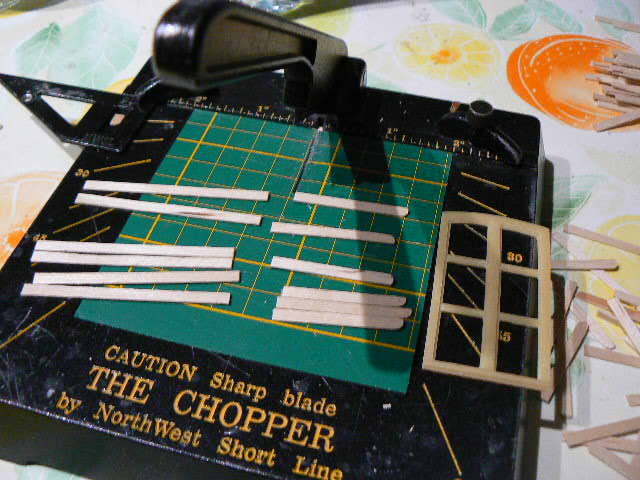

Avant les gouttières, les gonds et les arrêtoirs de volets.
Le "chopper", une des rares "machines" en ma possession, est vraiment un outil génial.
Dommage, ça ne fait pas les hauts de volets en arrondi...
:H1

Le Chopper : je m'en sers aussi ! :ipb-251

Un essai de fabrication de gouttière est en train de voir le jour , cela me semble pas trop mal mais pas fini , ce week-end expo a Walferdange au Luxembourg pas sûr d' avancer sur mon train train. Les photos suivront dès que j' aurai quelque chose de potable, c' est pour cette raison que je commence les gouttières sur une maison en retrait les défauts se verront moins..... :rod_siflet :rod_siflet

Belle bâtisse en brique, comme toujours.
