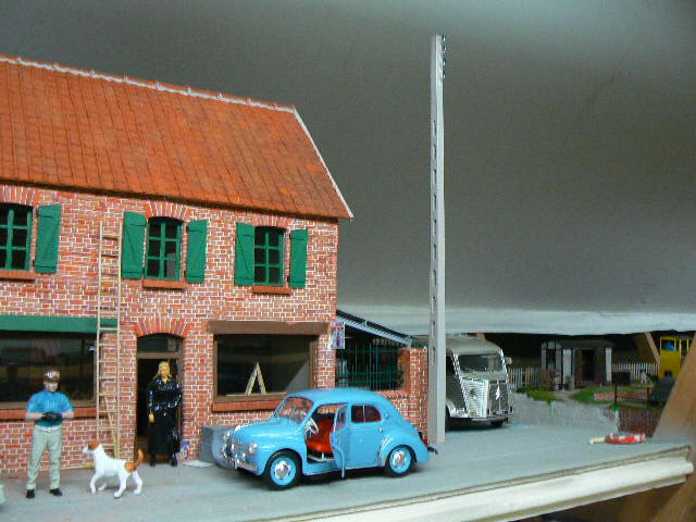

Bonjour les amis

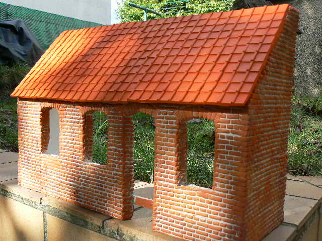

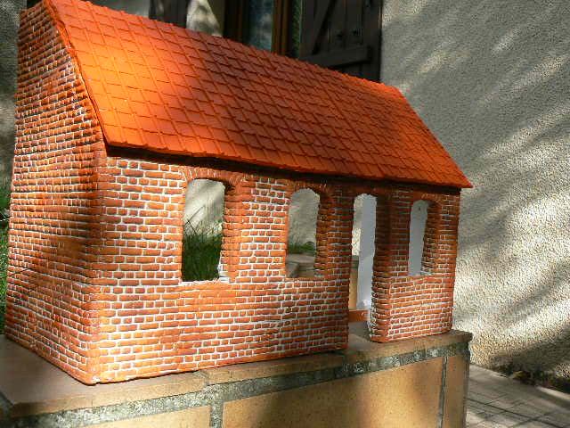

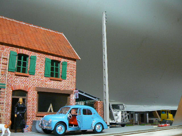

La maison du chnord avance ,la colle de la toiture étant sèche elle est peinte reste la planche de rive et les ouvrants cela aurai dû être finit si il n' y avait pas eu .........

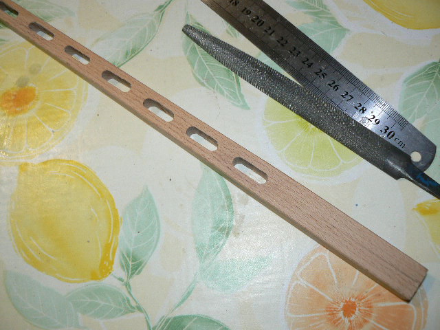

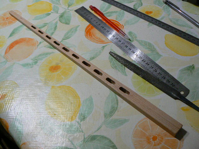

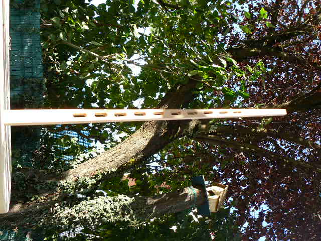

Le poteau edf béton année 1962 ( gravé dessus ) les morceaux de bois disponible dans le garage ne convenant pas , j' ai du acheter un petit tasseau en hêtre pile la dimension de la base du poteau , ensuite traçage au criterium , perçage des trous ovales et finition ponçage des cotés en biais .
Ca y est il est posé et démontable pour la mise en peinture aspect béton neuf a moins qu' après guerre ce même modèle a été fabriqué et la une petite patine serait bienvenue .... :F9
Après il faudra se pencher sur les supports d' isolateur et câblage .......de fil en aiguille.....cela avance quand même.

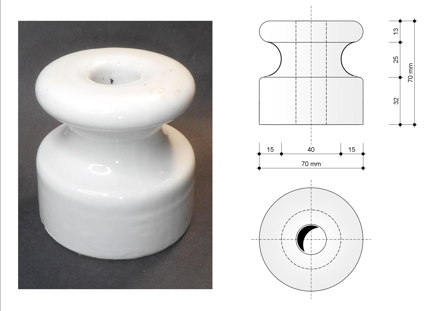

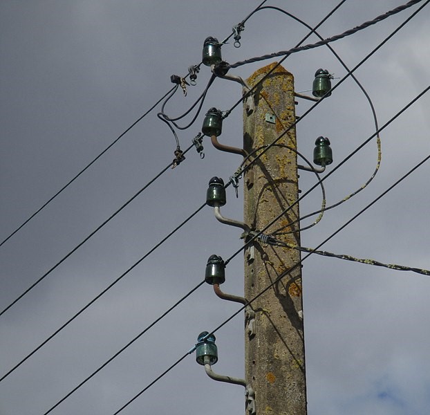

Messagepar Patrick ze rabbit Deludin » 16 10 2023 à 11:08
Je pense que les perles, ça va être trop petit... ou trop grand selon les modèles.
Tiens, un isolateur standard en porcelaine :
Cloclo, si tu attends jeudi, il me semble que j'ai un isolateur à corne qui traîne dans le terrier rétais, mais je n'y vais que mercredi.

Dis moi lapin les isolateurs sont en cours de réalisation c' est bon merci mais c' est pour leurs supports , je me souviens vaguement lorsque nous allions a l' école on voyait les hirondelles alignées sur les fils tel des notes sur une porté de musique c' était en 70 ou 72 mais là c' est 10ans plus tôt déjà 10 :rod_siflet ...te souviens tu d' un slow.....oups je dérape et donc je pensais en forme de " L " apparemment 4 les uns au dessus des autres . J' aurai la préférence de reproduire cette version mais de quelle époque date cette belle photo j' adore :rod_coeur .

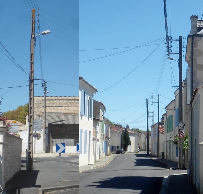

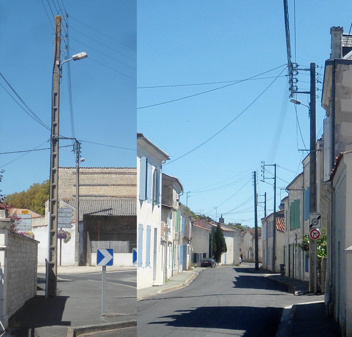

Messagepar Patrick ze rabbit Deludin » 16 10 2023 à 21:53
* Des poteaux béton avec des armements identiques sont toujours en place depuis 1946 dans la commune de Surgères (il y a une plaque d'identification indiquant cette date sur les poteaux) :

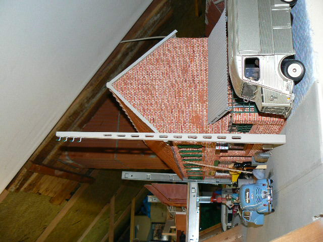

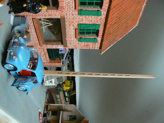

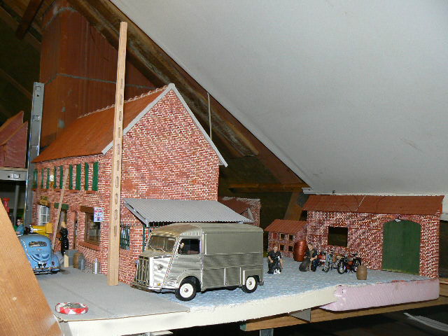

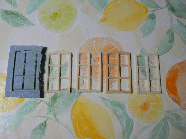

Messagepar cloclo57 » 23 10 2023 à 11:52
Bonjour les amis
Pendant la réalisation des fenêtres pour le week-end prochain, finition du poteau électrique reste a voir pour les câbles.....
cloclo57
Messages: 1973
Re: Mon réseau dépôt au 1/18em
Messagepar YVES » 23 10 2023 à 17:59
Trés joli, tout ça.
Bravo pour le moulage des fenêtres.
E2 E2 E2

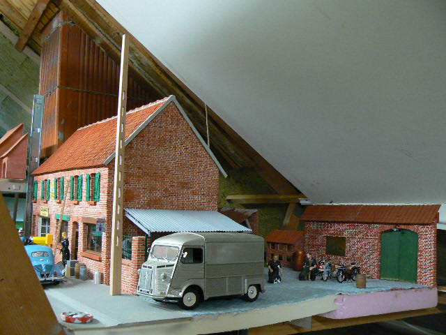

Messagepar Patrick ze rabbit Deludin » 23 10 2023 à 19:41
Ouaip, de vraies fenêtres, avec le couvre-joint vertical au droit du mouton et de la gueule de loup ( :D3 #A8 ) et le rejingot représentés #B6 .
À cette échelle, c'est normal, mais hélas je les ai rarement vus reproduits aux échelles plus petites.

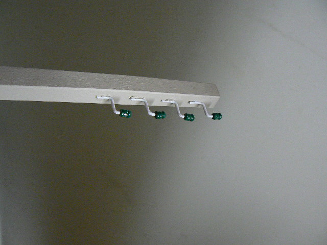

Bien, les poteaux E2 : tu as tourné un isolateur dans un tube de plastique ? (+ copie multiple, évidemment).
Pour le fil, ça va être du vert-de-gris et du gros Ø.
Là, j'ai pas d'idées #B8 ...

Messagepar cloclo57 » 24 10 2023 à 19:18
Bonsoir et merci les amis
J' essaie de faire ce que je peux avec souvent les moyens du bords pour exemple les isolateurs sont issus d' un morceau de grappe de maquette au bon diamètre et effectivement tourné , toujours un modèle maitre suivi d' un moule en silicone et retirage pour la quantité voulu et là je me demande si déjà a l' époque on faisait un trou dans la façade pour faire rentrer les fils (2 fils) avec " la goutte d' eau " pour le quincaillier cela peut aller mais pour le garagiste (3 fils ) il faut peut être de la puissance pour l' outillage ?
