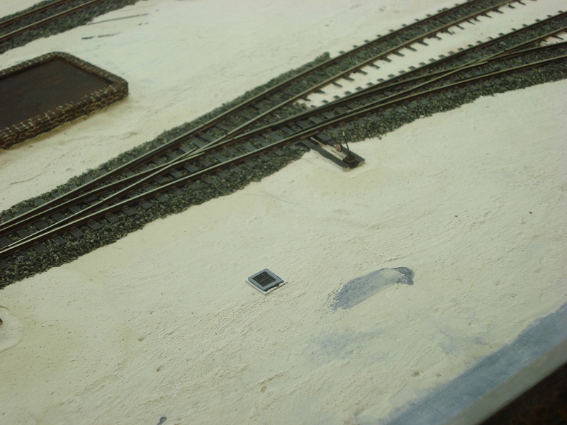

Bon comme la remarque de Pascal n'était pas débile (qui a dit : "pour une fois" ? :rod_mdr2 C7 ) j'ai ajouté quelques bouches de collecteur pluvial sur l'esplanade :
Il me reste à mettre en place les contrerails aux 2 PN concernés par la prochaine opération d'enduisage et je passe aux sols de l'esplanade; Je finirai pas ceux de la plage, c'est plus logique, ça permettra de faire remonter "un peu de sable" sur l'esplanade au droit des sorties de la plage. ;)

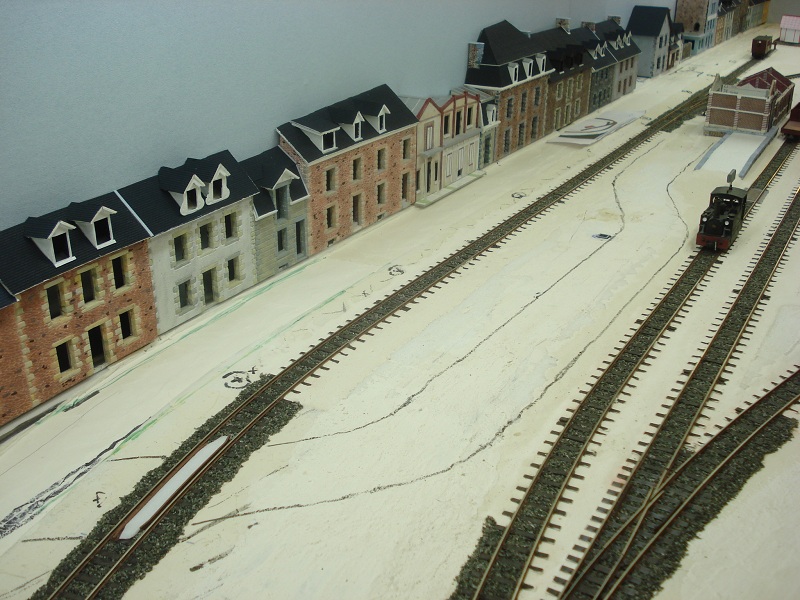

Les menus travaux de ces jours ci, toujours en prévision de l'enduisage des sols de la gare. H4

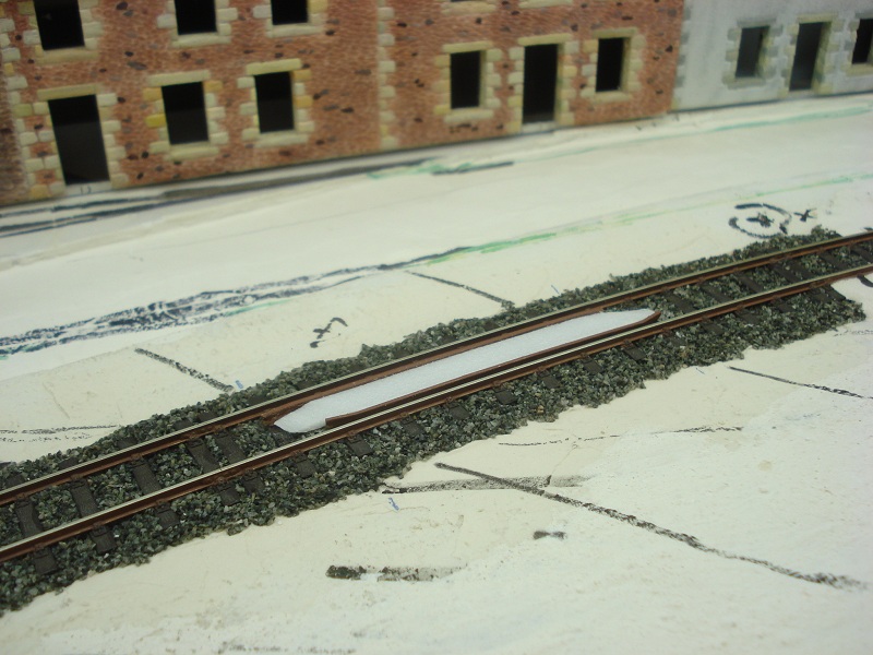

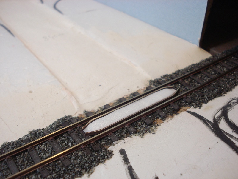

Les PN, qui ont pris un peu de volume, une fine couche d'enduit finira la déco :
On voit une des bouches pluviales et le cheminement de la voie charretière/routière qui mène au quai haut.

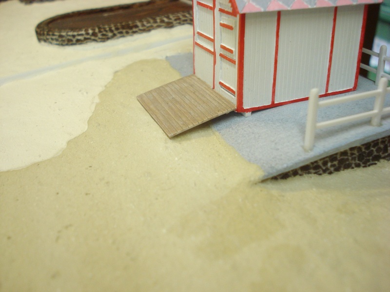

Et toujours des essais sur les teintes des sols.
Celui que j'avais déjà testé pour la plage, avec une vue sur la rampe de la cahute su Syndicat d'Initiatives, peinte hier,
Un essai de gris pour le sable sec de la plage,

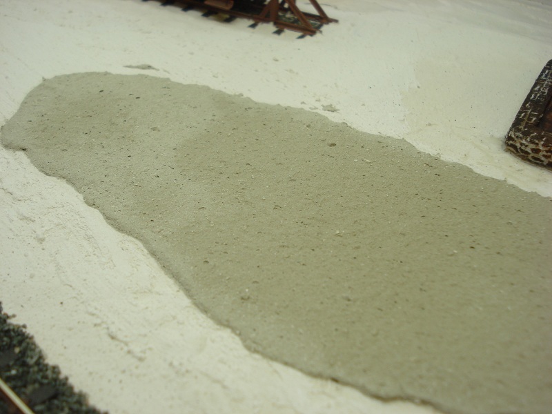

Et un essai de gris plus foncé pour le sol de la cour et les entrevoies,
Vos avis (éclairés :rod_mdr2 C7 ) ???

J'en suis pas sur.
C'est justement cet aspect "granuleux" que je cherche à éviter. :D3

Tu prends le plus fin tu le concasse au pilon et tu as une poudre a mon avis beaucoup plus réaliste qu'une simple peinture .
Bon ce n'est que mon avis C7 ti fais comme ti choise

Tous les avis sont intéressants. :maitre:
Je ne pars pas du tout sur de la peinture JP mais sur des enduits : mélange 25% enduit + 25% platre + 50% poudre de cellulose + qsp de terres à decor.

Je suis comme Gilles, je me demande si ce ne serait pas encore trop gros....bien que la première réference soit pas mal au niveau couleur (quoique, je dis ça, mais j'ai pas beaucoup de plage autour de chez moi pour comparer.... :rod_mdr2 ). Ce que tu peux faire, comme c'est une réference Heki qui peut être trouvé relativement facilement, c'est en acheter un sachet (c'est pas un gros investissement...) et voir "en live" ce que ça donne....
