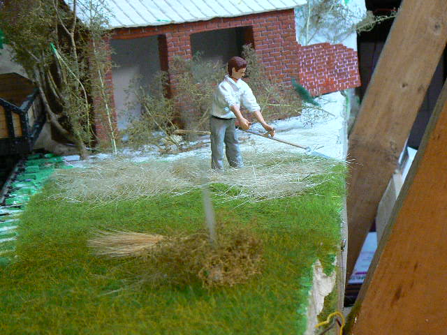

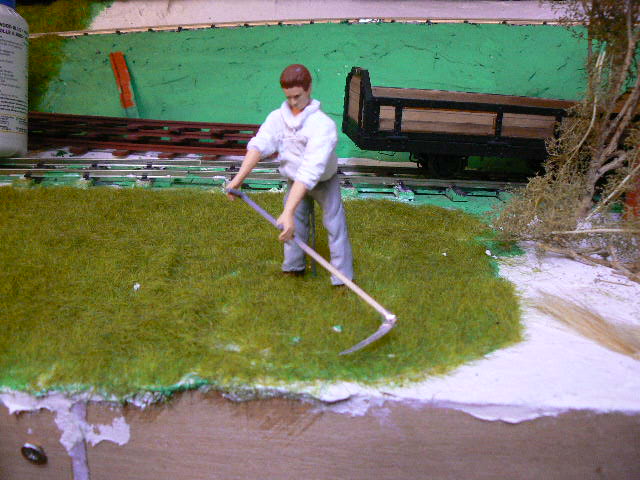

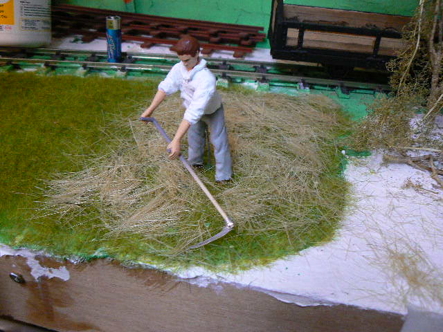

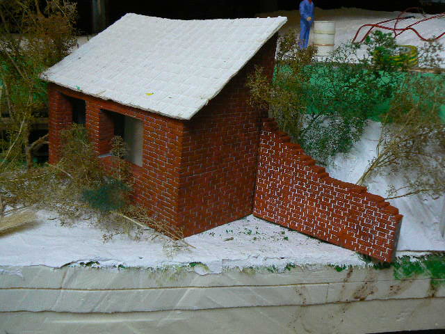

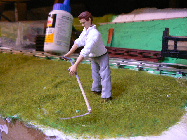

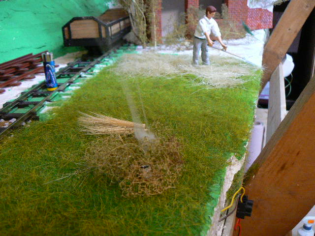

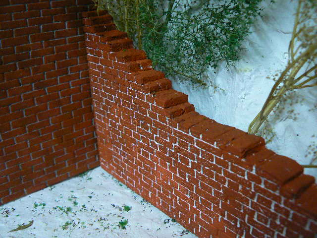

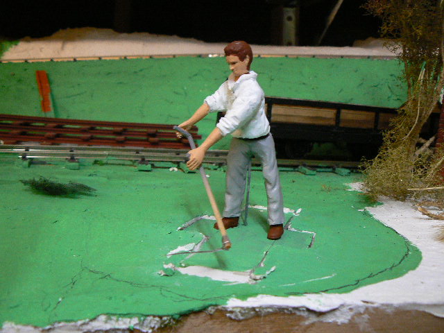

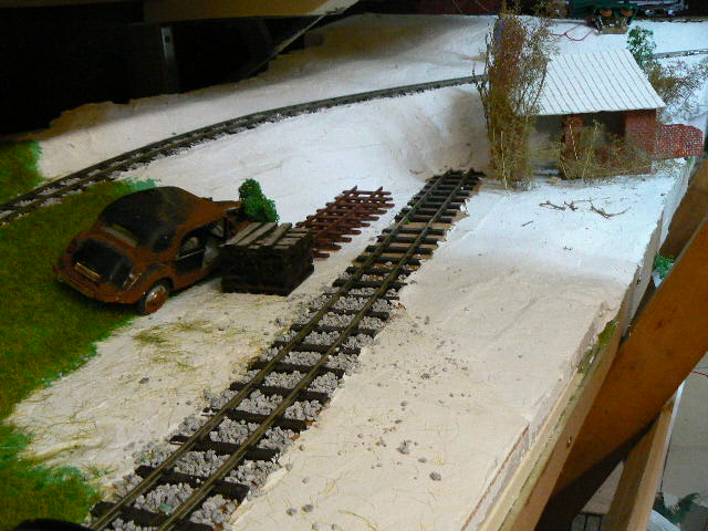

Le site qui devait accueillir le dépôt de ferraille a été remplacé par une végétation "sauvage " et notre faucheur travail dur pour nettoyer cet espace , un feu fonctionnel permet de débarrasser le terrain , des enfants iront explorer la cabane abandonnée ( souvenir , souvenir ) , la cabane ainsi que le mur en ruine sont issus d' une nouvelle technique que je teste ( merci Yves ) polystyrène extrudé gravé peint en gris clair pour les joints et a l' aide d'éponge de maquillage ( merci mesdames ) je tamponne mes nuances de rouge brique , le résultat me plais bien .
De l' herbe de différentes hauteur est semé , courte de 6mm ,moyenne de 12 mm et haute de 25 a 30mm couché au sol qui masque la découpe pour le mécanisme du faucheur.....place aux photos pour les dernières ont peut voir la légère fumée ...

Trés belles nuances sur le mur de briques, tu as du te faire plaisir.

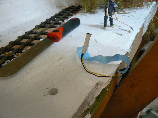

Oui des petites choses simples qui font plaisir vous la savez bien la brique est un élément sacré pour moi , j'ai trouvé dans un magasin dans un rayon " solde " 4 petites décoration effet flamme de bougie pour 2 euro , bien sûr arrivé à la maison dans les 5 minutes c' était démonté , dedans une led jaune avec la variation de luminosité qui fonctionne en 3,4v , de ce fait je vais essayer de la mettre dans le tas de branchage cela pourrait être joli avec la fumée......a voir :F9

je mets tout en œuvre pour que cela ne se produise pas malgré que des fois je suis tout feu tout flamme :rod_mdr2 , le fumigène est prévu pour mettre dans des cheminées en plastique et là j' ai mis du liège autour et les plaquettes électronique seront misent dans une boite de dérivation quand au branchage il y aura une certaine distance , l' avenir nous le dira je surveille cela comme le lait sur le feu

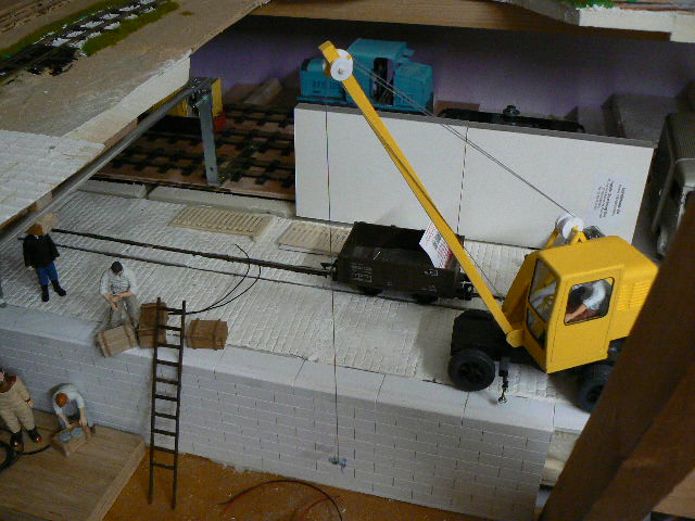

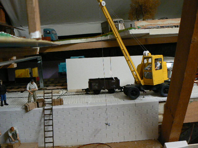

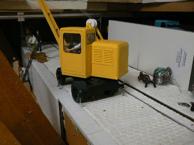

Messagepar cloclo57 » 07 05 2023 à 19:14
Bonsoir les amis

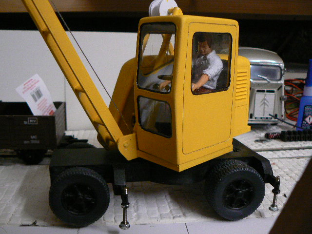

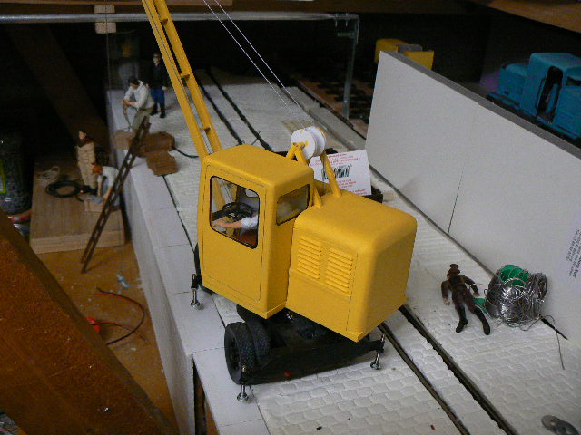

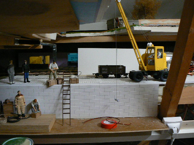

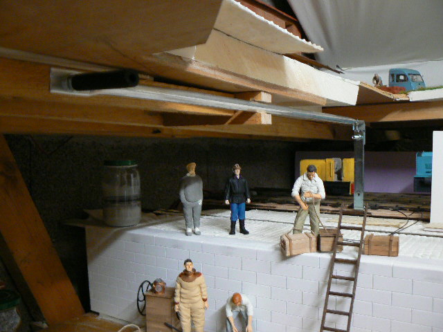

Ca y est mon colis est arrivé avec entre autre du câble siliconé pour les commandes de la grue ( donc le coin végétation envahissante et du faucheur reste en suspend pout l' instant )
La cabine a reçu ses vitres, elles sont collées à la colle a bois pour sa transparence et sa résistance suffisante suivi d' un coup de marqueur extra fin noir pour le joint en caoutchouc, le câblage est finit et miracle cela fonctionne bien OUF :ipb-251
Manque les calles en bois , le crochet en plomb, peindre les poulies et la patine......

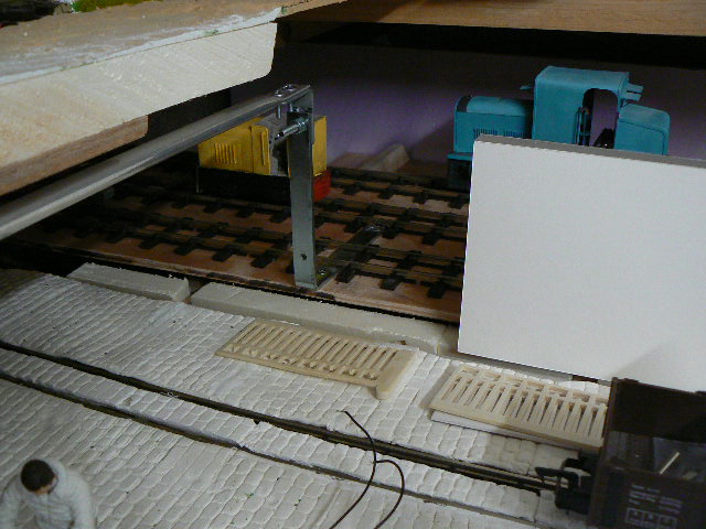

Pour la coulisse cachée ou 3 mini rames peuvent être stockées une commande hyper sophistiquée a été réalisée ( un plateau en bois monté sur un système de coulisse d' un tiroir avec deux équerres et un tube en alu ) me permette de faire fonctionner la coulisse et ça marche a tous les coups sans mauvais contact que du bonheur.
Place aux photos

Jolie, la grue #B6 !
Tu me réveilles des idées, faudrait que je m'en fasse une, dérivée de celles en réserve.
Une FUSCH, par exemple :
en remplaçant l'hydraulique par des câbles pour mouvoir une belle flèche en profilés plastique.

Super, la grue :ok
Ya du monde à quai !!! ;)

Bravo Cloclo #B6 ta grue est magnifique (ainsi que le reste d'ailleurs E2 E2 E2 ).
