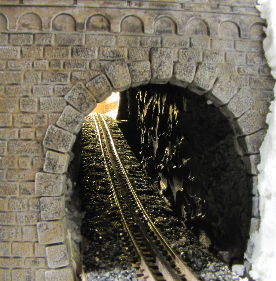

Voilà le tunnel supérieur est fini. J’ai quand même passé une semaine dessus à attendre que les différentes couches de colles / enduits / peintures sèchent.
J’ai décoré l’intérieur pour l’exploitation en caméra embarquée.

Messagepar pamiot » 17 05 2016 à 21:17
Franchement sympa l'aspect de ton tunnel, sans tenir compte de ce que l'on sait, ou devine, sur la photo on à l'impression que les parois intérieurs du tunnel sont vitrifiés par la suie au charbon du au passage régulier et de longue date des locos vapeur ! :C4

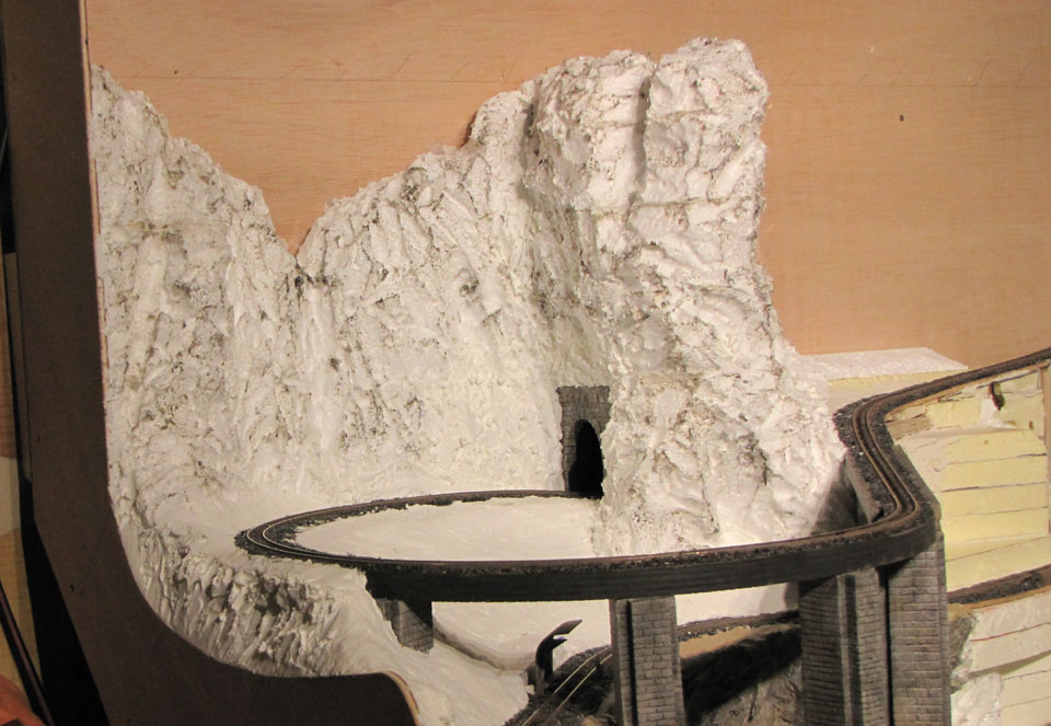

Après une pause gros travaux :
J'ai repris le réseau avec une montagne au programme.

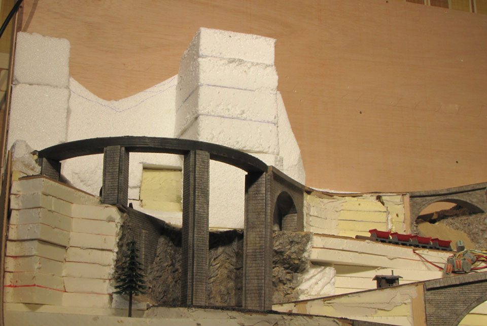

D'abord un empilement de polystyrène:
Ensuite sculpture au fer à souder :

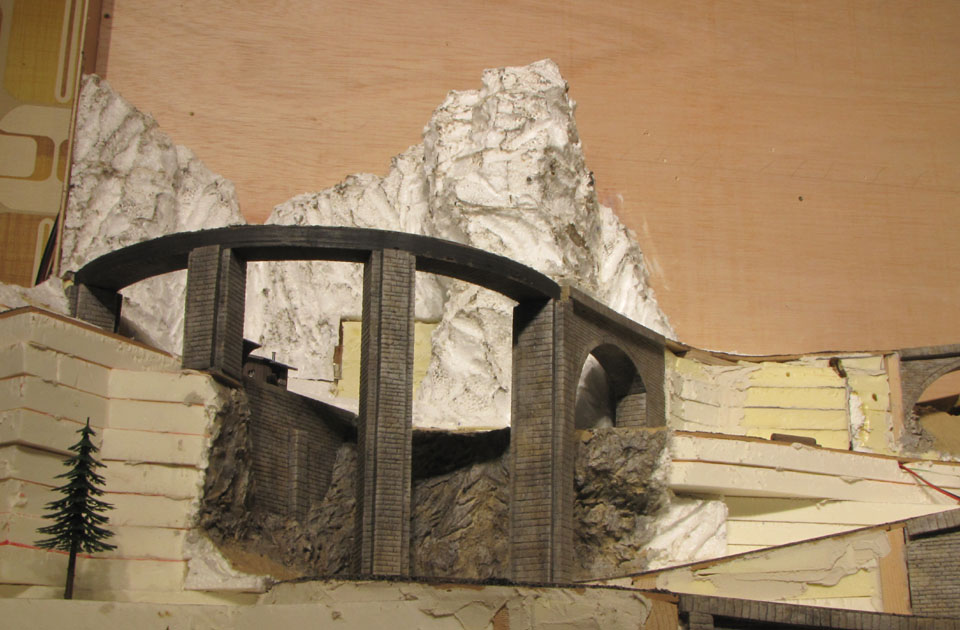

C'est encore une ébauche, je me laisse la possibilité de torturer un peu plus ces volumes. Il faut voir si sur tous les angles on est sur quelques choses qui ne fait pas trop géométrique.
La vue est faite en contre-plongée et la montagne à un volume qui équilibre le grand pont - elle le domine de 30 cm. Elle parait plus haute vue de face.
La montagne sera rocheuse et couverte de quelques plaques neiges de printemps et de très peu de végétation ce qui évitera de donner une échelle et la "grandira".

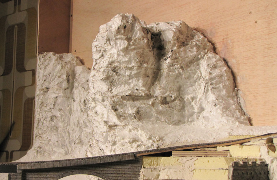

J’ai commencé à faire quelques retouches avec le fer à souder, quand j’avais presque fini celui ci ca a claqué. Mon vieux fer à souder, 20 ans d’âge peut être… Tombé au champ d’honneur…
Après j’ai mis de l’enduit pour boucher les trous et égaliser le sol à végétaliser. Comme tout est blanc, on ne voit pas encore trop le relief.
C'est pas évident de travailler à certains endroits vraiment un peu loin. La pointe du rocher est à 2 m du sol et à 90 cm du bas du plateau.

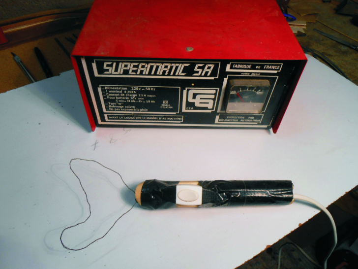

Petite astuce perso, avec mon petit chargeur batteries qui a servit a ma scie a fil chaud pour la découpe de noyaux d'ailes pour mes planeurs, je me suis confectionné ce petit appareil avec un rond de bois de 30 mm et 20 cm de long, les fils venant du chargeur arrivent a un inter de récup d'une lampe de chevet, 2 fils partent a un petit domino derrière le manche pas visible sur la photo, a ce domino il faut raccordé un fil de fer, cuivre rigide etc...mettre le fil a la forme désirée.
Il faut trouver le bon diamètre de fil et la bonne longueur, cela dépens de ce que l’on veut faire et aussi des capacités du chargeur pour qu'il ne se mette pas en défaut, une fois en route ont découpe ou met en forme tous les polystyrènes comme on le veut.

Messagepar Mr Béton » 15 06 2016 à 23:29
J'en ai une petite qui marche à pile. La pile est vite épuisée d'ailleurs.

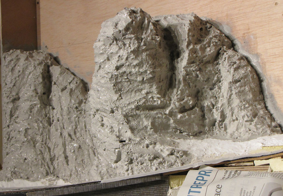

Mais en fait dans mes montagnes, il y a des couches de colle. Et là le fil chaud ne peut rien faire. Je dois forcer comme un bœuf avec le fer à souder.
Et puis je ne pourrais pas obtenir cet aspect si particulier et irrégulier :
La première couche de peinture vient d’être posée et révèle bien tous les détails.

Re: Réseau Gruyère
Messagepar pamiot » 15 06 2016 à 23:52
Oui avec la colle çà va pas, comme avec l'humidité, si le polystyrène a été exposé aux intempéries par exemple.
Avec la peinture on voit mieux le relief, c'est super déjà a ce stade.

Messagepar Mr Béton » 16 06 2016 à 00:16
Il y a aussi un problème de poids. Si j’avais mis de plâtre, ça aurait été lourd. Une couche de 1 cm de plâtre sur des reliefs aussi complexes ça aurait représenté plus de 30 kg. Mon objectif est que le réseau entier ne dépasse pas 20 / 30 kg.
Sinon il y avait les feuilles de roche Heki mais le relief est tellement torturé que j’aurais peut-être eu du mal à ajuster les feuilles.
