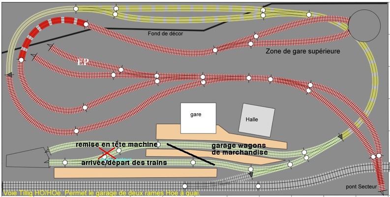

Bon je viens de modifier le plan comme tu me l'a dit Victor, mais en fait, cela ne me plaît pas du tout même si l'accès à la halle est mieux situé. Voir ci-dessous.
Je reste pour le moment sur le plan N°10.

Messagepar malletslm » 27 11 2013 à 21:28
J'aime bien aussi le plan n°10 :rod_coeur parce qu'il préserve la cohabitation VN/VE qui est une originalité de ce réseau ! #B6
Par contre, j'inverserais la "bretelle" qui précède le pont secteur, en sorte que :
- on pourrait laisser un ou deux wagons stationner devant la halle à marchandise (il faut bien que le personnel ait le temps de les charger !) comme suggéré par Clément... :idea:
- les trains "réguliers" utiliseraient (en particulier pour la remise en tête de la machine grâce à cette bretelle) les voies les plus à gauche de la gare "basse" (et tant pis s'ils ne s'immobilisent pas pile-poil devant le BV ! ce n'est pas une priorité à mon sens...) : ;)

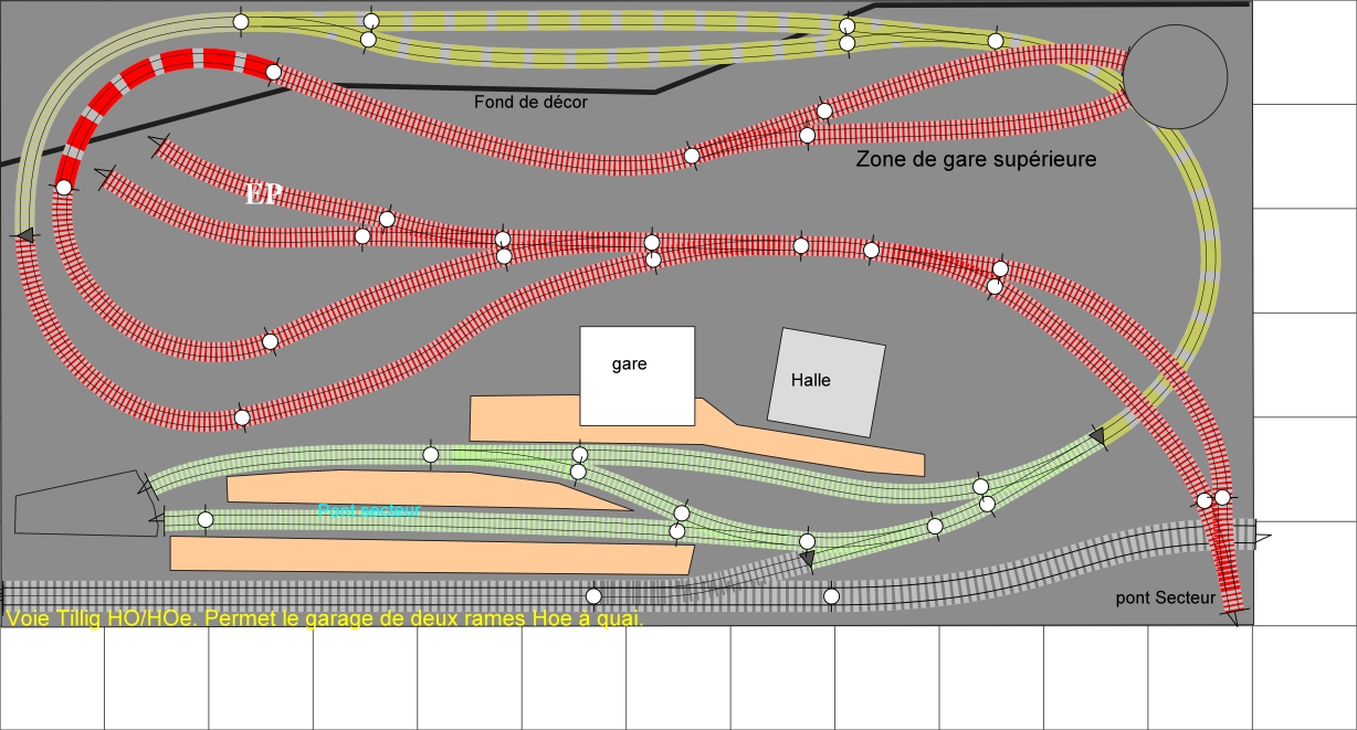

Messagepar sash28 » 27 11 2013 à 21:45
ENFIN!
Je pense être arrivé au bout de ma réflexion!! Qu'en dites-vous?
L'inversion du sens de la bretelle, comme proposé par malletslm permet donc maintenant de laisser 1 ou 2 wagons devant la halle à marchandise.

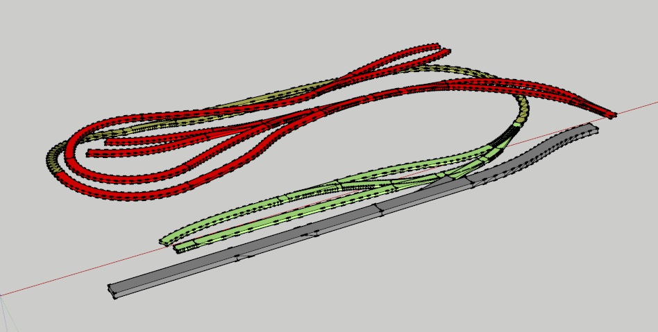

Petit cadeau:
La version 3D. Toutes les cotes ne sont pas encore correctement rentrées pour la 3D. Je fournirai un plan complet plus tard. J'espère (re)commencer la construction la semaine prochaine.

Messagepar Tyrphon » 27 11 2013 à 23:35
Il me semble que tu pourrais te simplifier la vie en supprimant l'aiguille de droite de la voie desservant la halle. Cette voie peut très bien être en impasse.

Messagepar malletslm » 28 11 2013 à 00:18
Foi d'exploitant - de longue date ! ;) - d'un petit réseau où la place est comptée, la suppression de cette aiguille ne simplifierait pas l'exploitation #B8 , bien au contraire : elle permet d'aller chercher les wagons qui y sont garés par un côté ou l'autre (c'est d'ailleurs par l'aiguille de droite qu'il sera le plus facile de "composer" les trains) ou encore de laisser un train descendant sur la voie "principale" pour repartir vers la gare "haute" avec les wagons garés devant la halle marchandise... bref cette aiguille "multitplie" les possibilités d'exploitation, c'est comme disposer d'une gare "à trois voies" ! :B3

Messagepar Tyrphon » 28 11 2013 à 00:49
J'ai toujours trouvé qu'il était plus amusant de compliquer l'exploitation que de la simplifier... en miniature en tout cas. Et quand la place est comptée, il est intéressant de ne pas alourdir le plan de voies.
Mais c'est vrai qu'une gare à trois voies peut être utile en cas d'encombrement, fréquent sur nos réseaux!

Messagepar sash28 » 28 11 2013 à 01:30
Salut les gars.Je pense que je vais laisser cet aiguillage. Je verrai par la suite si je dois le retirer, les manœuvres étant mon dada, si c'est trop facile je l'enlèverai. Par contre, la "troisième" voie HO-HOe sera peu utilisée par les trains HOe ce sera plus pour le HO.

Messagepar sash28 » 28 11 2013 à 10:32
Voici une petite vidéo de présentation du Quivaou en 3D. C'est grâce à Anyrail que vous avez cette vue 3D. Le logiciel utilisé pour lire le fichier .dae est Sketchup.
http://youtu.be/aRoOmr0Z6Lo
