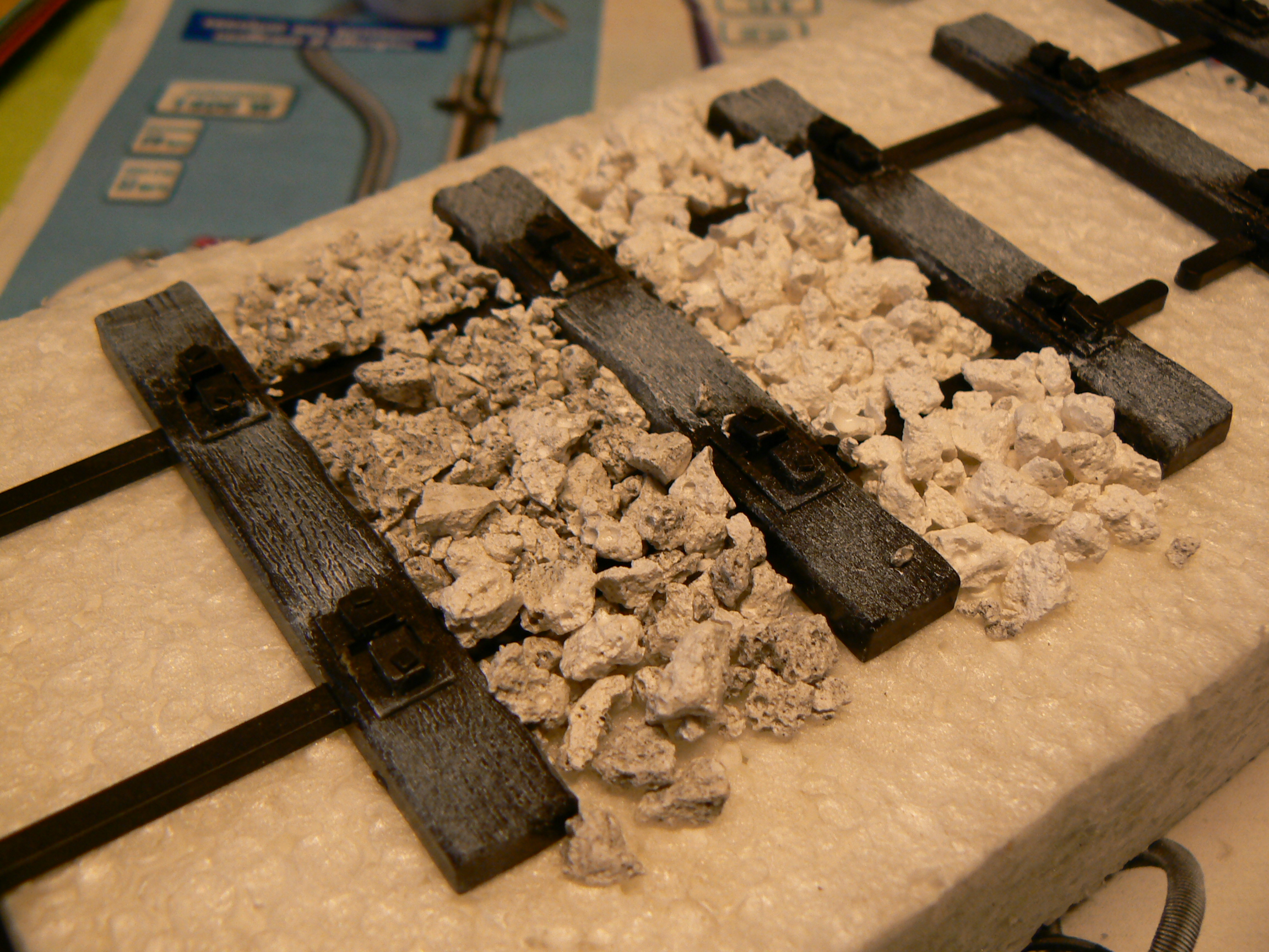

Messagepar cloclo57 » 25 12 2013 à 22:48
Salut Pélican :F5

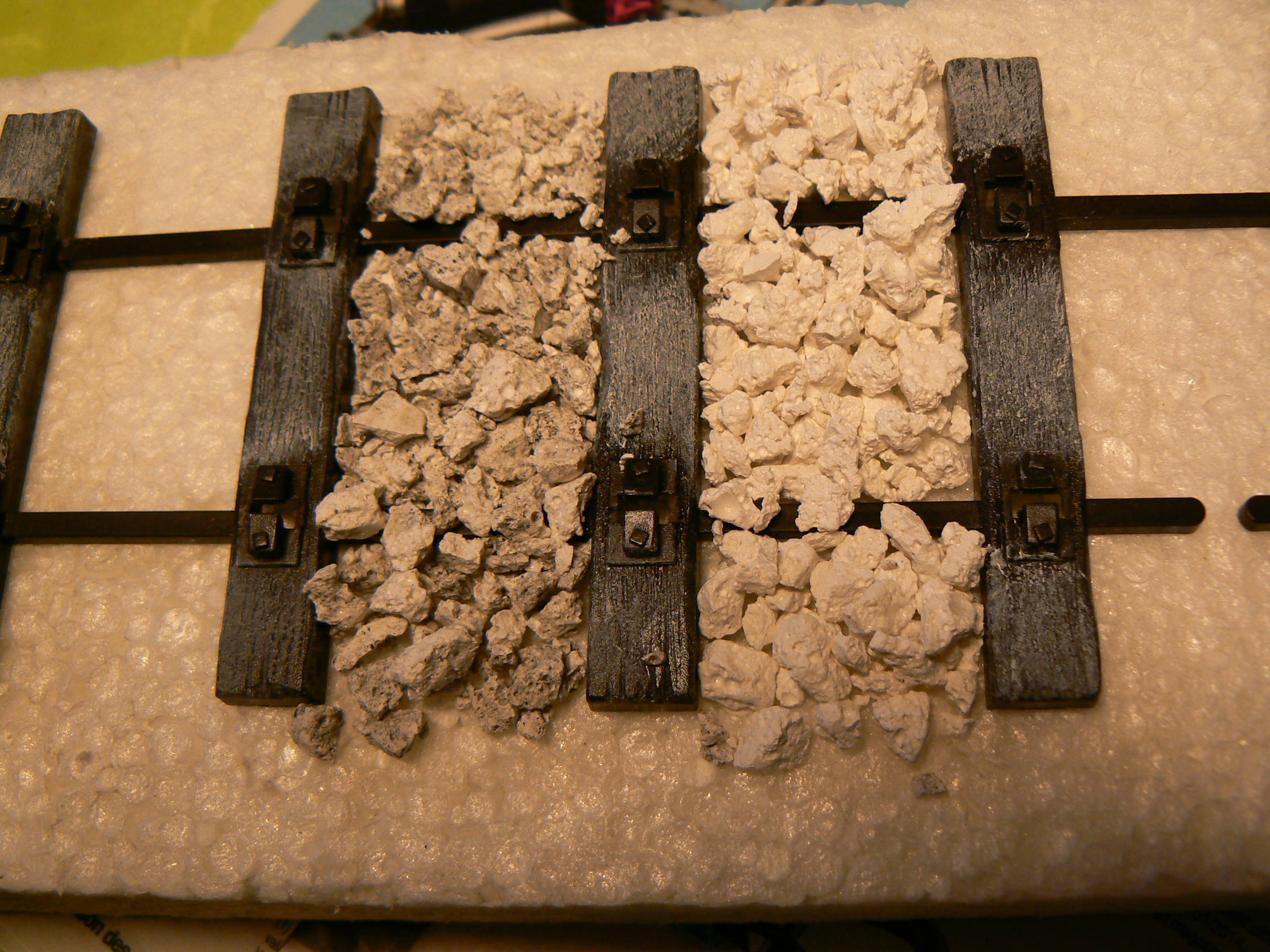

quelle colle utilise tu pour la fixation de ton ballast ?
Je pensais utiliser du mastic acrylique: mon support polystyrène extrudé et les cailloux, de la litière pour chat et pour donner du volume a mon ballast j'aimerais utiliser ce mastic en plus économique ,souple j'aimerais ton avis.... :F9 :F9

Messagepar pelican » 25 12 2013 à 23:28
salut Claude
pour le ballast, tout d'abord, je teinte la litière pour chat : je la dépose dans un bocal qui ferme, j'ajoute un petit verre de gouache noire diluée avec de l'eau (faire des essais) je secoue le tout, et j'obtient quelque chose qui ressemble à du ballast !
je l'étale ensuite entre les traverses, le long de la voie, etc .. je fais un mélange colle à bois, eau (moitié, moitié ± ) j'ajoute une micro goutte de liquide vaisselle, et avec un grosse seringue, je mouille généreusement le ballast ! au bout de 2-3 jours, c'est sec ... et très bien collé ! j'en ai fait l'expérience quand j'ai démonté mon ancien réseau ;)

Messagepar cloclo57 » 26 12 2013 à 18:13
Bonjour a tous
Merci Pélican je vais faire des essais ce sera surement plus facile et rapide ta façon de faire , je te tiens informé :F5

Messagepar cloclo57 » 27 12 2013 à 12:34
Bonjour

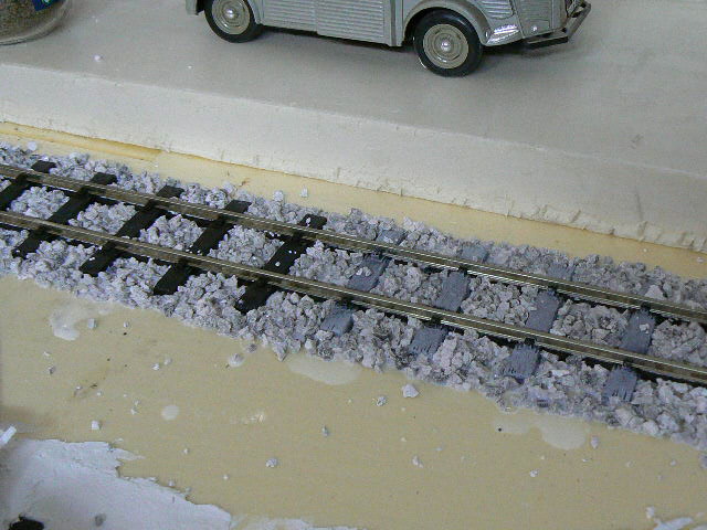

Victor le chat ne va pas être content car moi aussi j'ai pris de la litière pour miaouuuu elle est très légère un peu comme de la pierre ponce qui avait été teintée cet été puis séchée au soleil ( heureusement que je l'avais fait lorsqu'il faisait meilleur ) bref j'ai fait l'essai hier soir après ton message Pélican et quelle joie ce matin c'était sec et cela fonctionne a merveille SUPER :ipb-251 :ipb-251 Merci Pélican. Reste a étudier les zones a mettre en litière et les autres en gros sable cela tombe bien j'ai quelques jours devant moi..... #B6 #B6 #B6

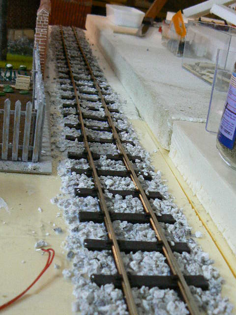

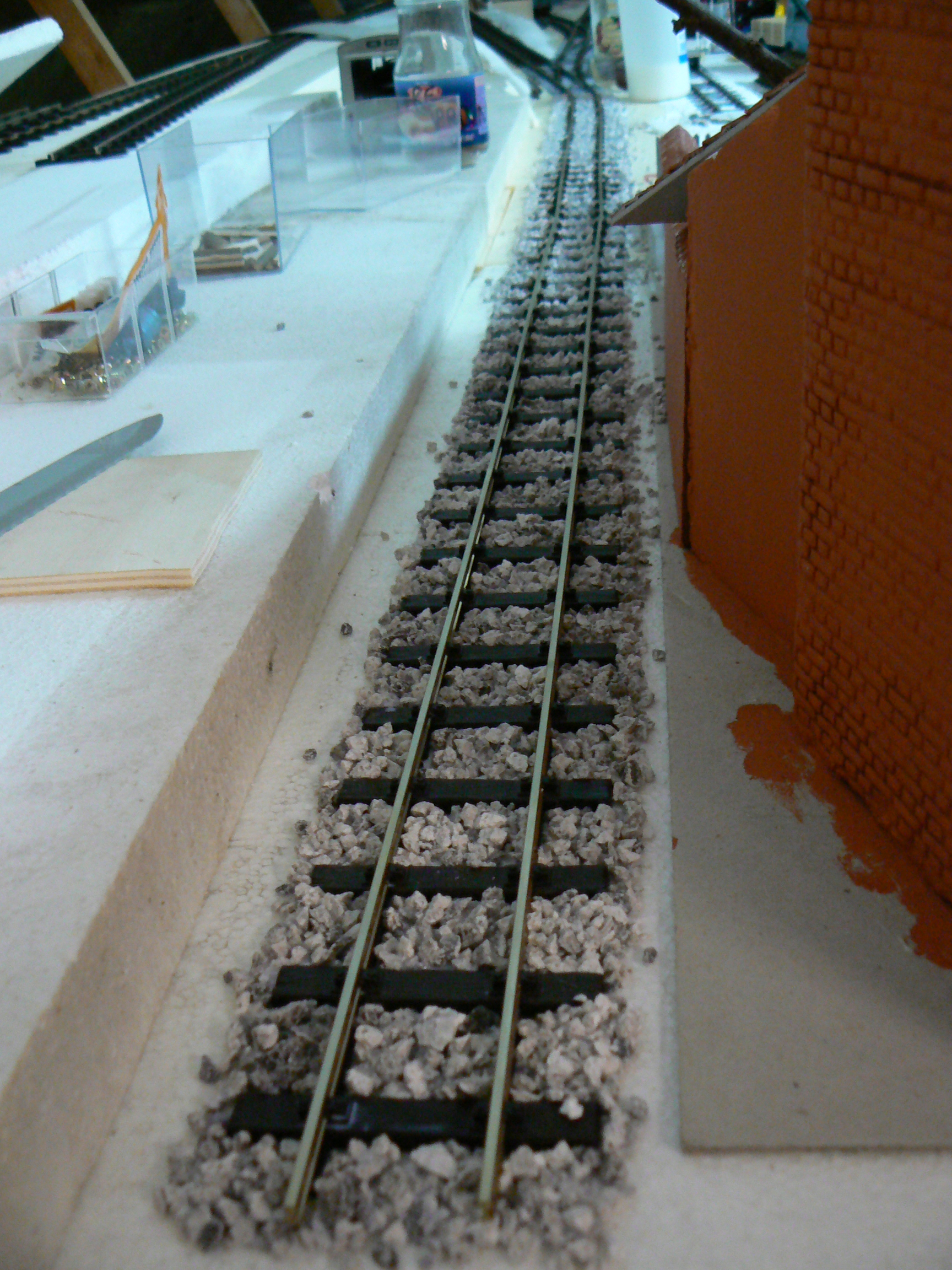

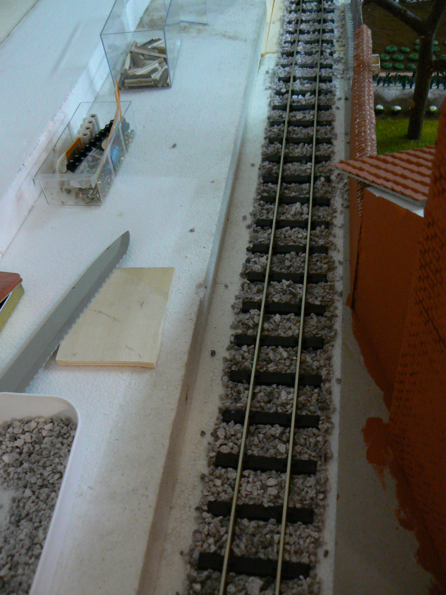

Messagepar cloclo57 » 27 12 2013 à 19:47
Bonjour a tous
ça y est ça recommence , suis je sur la bonne voie ? près de 2 mètres sont ballastés plus que 6 mètres dans un premier temps une autre portion est prévue en gros sable pour les abords du dépôt......

Messagepar YVES » 27 12 2013 à 20:32
Salut Claude,
Bonnes fêtes.
Ton ballast est vraiment bien. Un petit "dry brush" sur les traverses, un peu trop grises à mon gout.

Un autre avantage de la litière comparée au sable ou au gravier est son poids bien moindre....paramètre que l'on à tendance à négliger pour un réseau statique plus que pour un module d'expo...."modélisme=culturisme même combat"... :H1

ça donne super bien !! on peut même "filtrer" la litière pour récupérer du plus fin ou concasser pour faire du gravier !

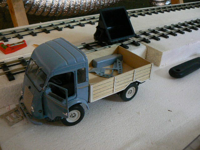

Messagepar cloclo57 » 29 12 2013 à 17:34
Bonjour a tous

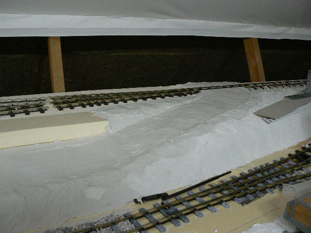

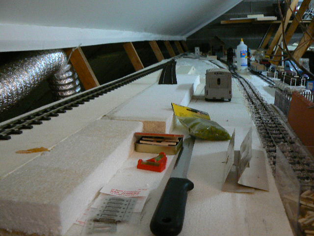

Merci Pélican grâce a toi et d'autres cela avance , 2m de voie supplémentaire ont été ballastée ainsi que le croisement rail route (une chemin pour un peu plus large qu' une voiture) du reste je pense la recouvrir d' un revêtement genre cailloux écrasés couleur gris /ocre beige ....ce petit chemin pourrait desservir une dernière partie du réseau......... :F9 :F9 :F9 les abords d'une ......briqueterie :F9 cela me pourrais créer la circulation de benne avec de l'argile , des wagonnets plat avec des briques , du charbon pour alimenter le four ... 2 voies parallèles et une dimension de 2.00mx 0.35 m sont disponible ............. :F9 :F9 :F9 quelques photos pour illustrer ce que pourrait être la suite de l'aventure si vous avez des remarques allez y cela m'aiguillera pour la suite...
