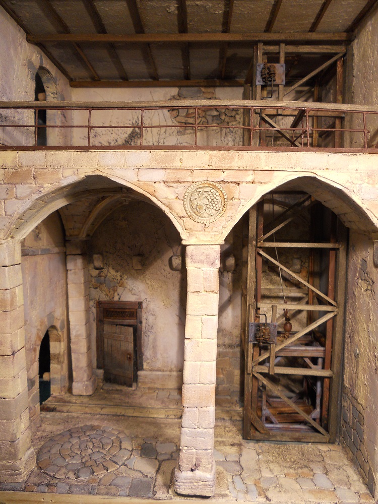

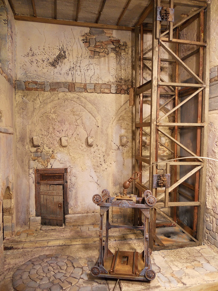

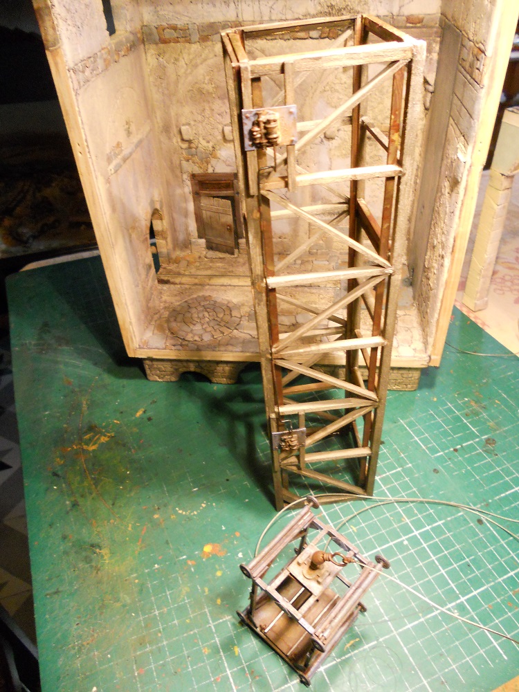

L'ASCENSEUR POUR LE CHATEAU D9
Bon, les vacances c'est pas toujours planifié comme l'on voudrait....un tel beau temps, inhabituel sur la Normandie, et le programme est bouleversé, ce mois ci c'est :ipb-279 :ipb-279 :ipb-279 :ipb-279 :ipb-279 :ipb-279 :ipb-279 :ipb-279 :ipb-279
Du coup au château tout va très bien madame la marquise.....on flemmarde.... conséquence les employés ne veulent plus jouer au yoyo entre la cour et la cave et je me résous (le RAMMA approche à grands pas) à construire l'ascenseur: structure bois, glissières laiton, cage en carte et profilés plastique, pour l'animation j'ai prévu un moto-réducteur à l'ancienne dissimulé dans les profondeurs mais j'hésite avec une solution encore plus "MISERA".... :rod_siflet
Je redécouvre les joies du "bateau en bouteille" ... :C1 H4 Là j'ai du tout redémontrer, certains endroits devenant inaccessibles.... :H2
A suivre..... :ipb-201

Messagepar Buffalo Bill » 05 09 2013 à 12:52
Salut Yves !
Pour le plafond pas besoin, car en réalité l'étage vient se rajouter dans cet espace (voir photo) et quant à crever le plancher( comme je n'ai pas prévu d’extension sur niveau -2) je laisse ce soin à la première dérive de la cage qui n'est pas équipée de parachute D9 ....malgré son apparence ce n'est pas un ascenseur de mines.....mais cette éventualité reste à creuser... C7 :rod_siflet

Messagepar Sixtifs » 05 09 2013 à 14:10
Superbe (encore une fois) #B6
le câble du monte charge ne va t'il pas être trop rigide ?

Messagepar Storm » 05 09 2013 à 18:38
Il existe pour la pêche de la tresse très fine (certains pêcheurs carpistes préfèrent ça au fil en nylon) c'est très souple et résistant :maitre: Ça pourrait avantageusement remplacé ton fil et évoquer un câble métalique ou une corde #B5

Messagepar Buffalo Bill » 05 09 2013 à 20:37
Dégustation des spécialités "TITGOUTT" à SEDAN prévue.... :(
Le câble c'est en effet celui dont parle STORM , pas facile d’agrandir l'image pour vous faire voir mais la texture imite vraiment bien le câble acier tressé des ascenseurs et cela reste d'une souplesse relative ....à voir à l'usage. L’émerillon c'est pour éviter le vrillage, car ce câble est renvoyé et fixé sous la cage pour des raisons de manœuvre (vous comprendrez mieux quand vous verrez le mode d'entrainement :rod_siflet .

Messagepar Storm » 06 09 2013 à 14:14
On ne parle pas de la même chose Buffalo #B8 Visiblement, ce que tu as c'est de la tresse acier pour le carnassier (bas de ligne) et c'est effectivement très peu souple :C6
