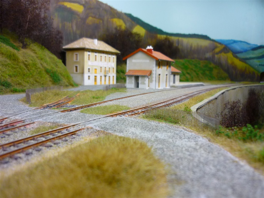

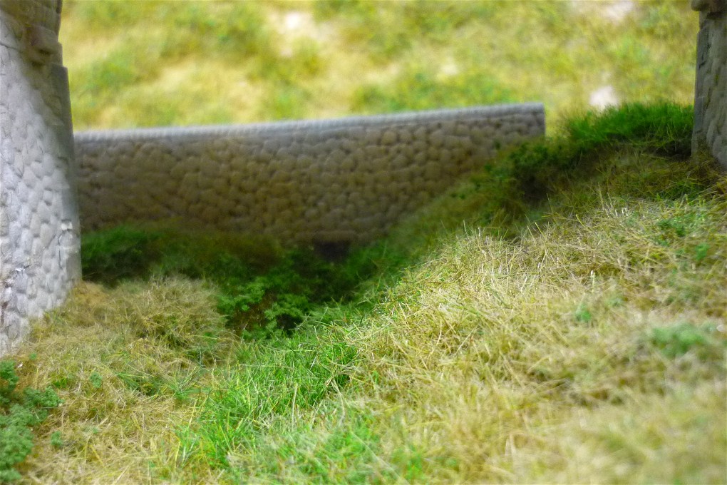

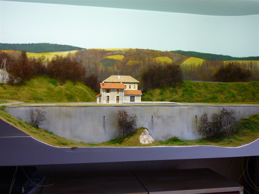

Petit retour sur le viaduc : lors de la "refonte" de la zone, un petti aqueduc a été rajouté :

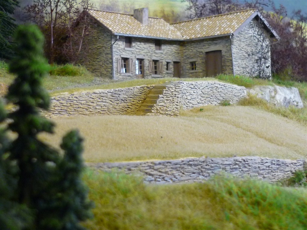

Autre reprise : la ferme, j'avais omis les gouttières et les descentes d'eau ; réparé !

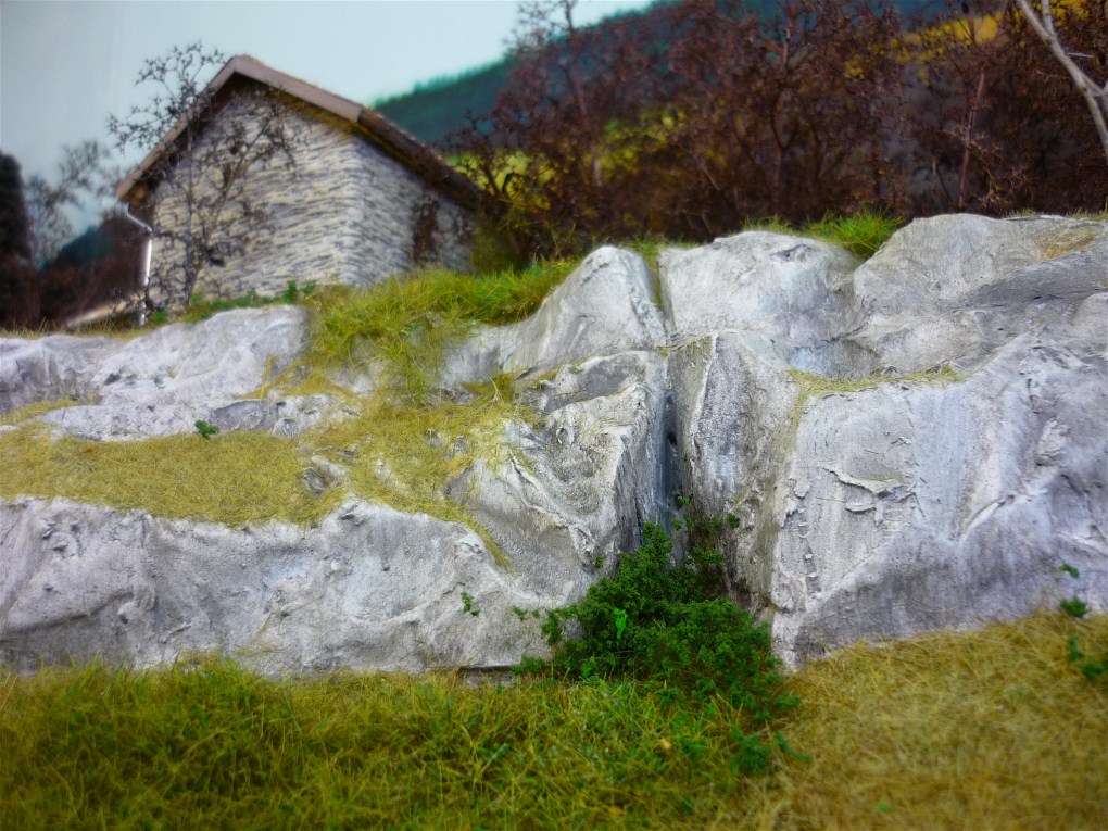

Autre zone sur laquelle je voulais revenir : ce sont les rochers : ils sont déchirés -c'est le terme- dans du polystyrène extrudé, honnêtement je n'ai trouvé que le PE de chez Knauff pour réagir ainsi, à retenir... (les rochers sont juste déchirés et une couche de Gesso a été appliqée avant le passage de lavis)

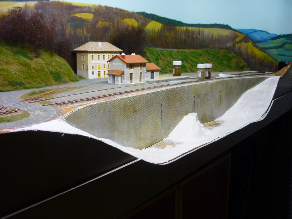

Le mur de soutènement est là ! :ipb-251 Mon dieuuuuuuuuuuuuuuu que c'est long à graver tout cela ! H4 C'est fait ! on va pouvoir souffler :ipb-279
Allez, on commence à se faire plaisir, quleques fanscines et un peu de floc...
Si d'aucun avait les plans des barrières mobiles des PN CFD, ce me serait d'un grand secours ! #B2

Salut Christophe, et bien sa valait le coup de passer beaucoup de temps à graver ce mur, il est magnifique et s'intègre sans aucun problème dans le paysage ;)

Superbe ! E2 E2
je trouve particulièrement bien réussie l'intégration entre la partie décor et le fond de décor lui-même. Aucune "rupture". Vraiment une belle réalisation! :maitre:

pas mieux ... on ne dirait pas du 1/87 ... E2 E2 E2
