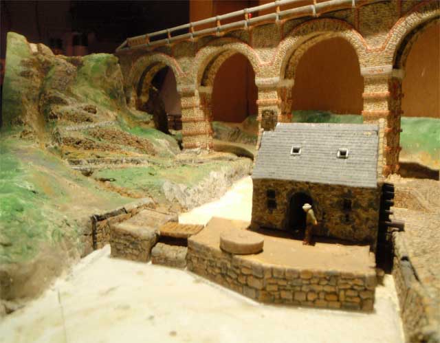

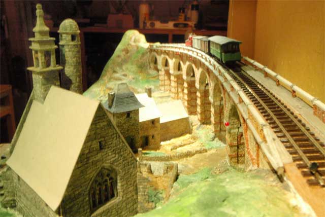

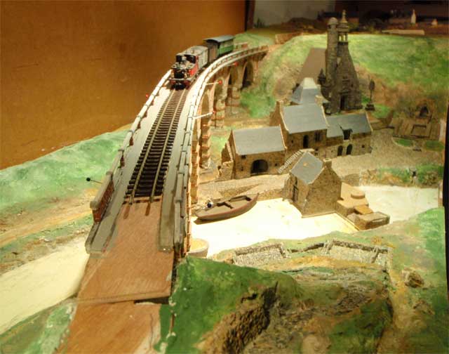

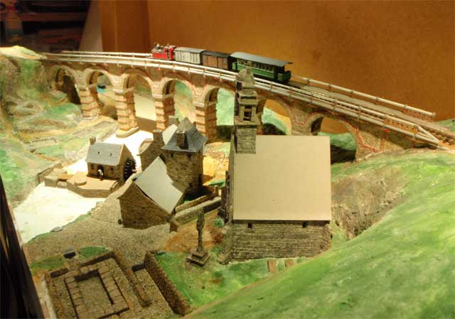

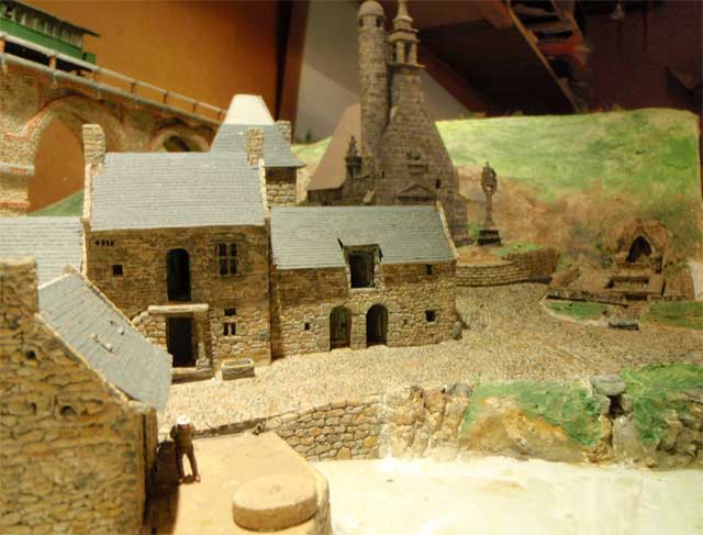

Messagepar laisse les dire » 11 02 2012 à 01:39
des nouvelles de l avancée des travaux sur Traon An Dour
comme Bernard Henri pourra le constater , je prends mon temps , je suis du genre contemplatif , :ipb-279
merci Gilles pour la photo , la protection de pile était prévue mais je n avais pas de modèle typiquement CdN , j étais parti sur une culée en pointe , elle sera donc ronde aux extrémités :F5
les bisounours sont passés pour barbouiiller le fond de décors en attendant les flocages , y a encore beaucoup de boulot ... et petits problèmes avec mes premier essais d eau à la méthode Buffalo , les premières couches passées dans le lavoir étaient parfaites et va savoir la 5ème a blanchi et bullé ( température ? ....) :H2
l enclos de la chapelle a reçu son calvaire , et ses ancêtres qui reposent sous la mousse, un petit chemin muletier serpente le long du ruisseau d alimentation des routoirs
:F5 demain , ( enfin plutôt aujourd hui :D5 ) petit tour à Séné

Tiens, j'aperçois sur le viaduc une voiture voyageurs qui, je crois, ne nous a pas encore été présentée... ;)
