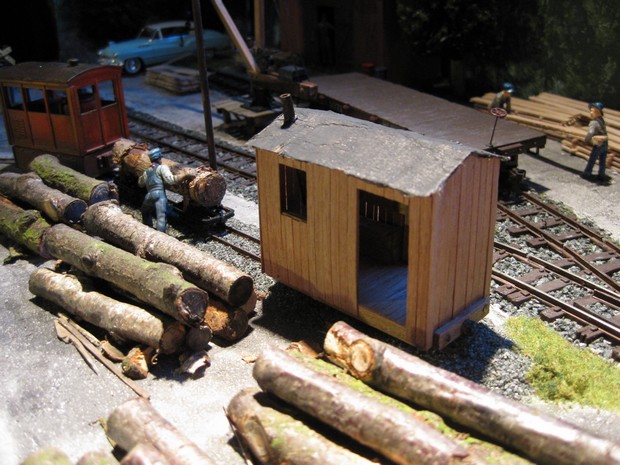

pas changer le toit !! juste améliorer ! moi, j'utilise une recette donnée par Franck Tavernier, qui consiste à utiliser une fine feuille tirée d'un mouchoir en papier (on délite les épaisseurs) je passe un peu de colle blanche sur le toit (diluée) et puis je colle la fine feuille, et je gouache !
caboose toit.jpg (107.95 Kio) Vu 2826 fois
Beyer Garrat utilise de scotch de carrossier, et c'est pas mal non plus ! ;)

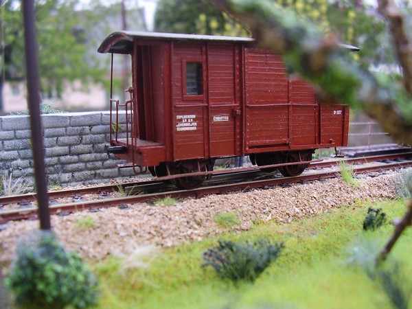

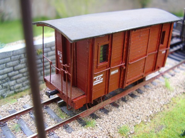

Bon finalement le toit est resté...mais maintenant il ne risque plus de partir ou alors au pied de biche #B1
Il n'y a plus qu'à attendre les attelages, les décals habillent vraiment un modèle...il ne faut pas hésiter à le mettre. faut se jeter à l'eau en même temps que les décals :rod_mdr2 :rod_mdr2
fourgon RB9_pme.jpg (88.18 Kio) Vu 2762 fois
fourgon RB10_pme.jpg (88.47 Kio) Vu 2762 fois
Bon là on voit le bout d'rail qui sert à la photo :rod_siflet
Prochaine étape la 040T des TIV??? en fait en regardant vite fait, c'est ce qu'il y a de plus rapprochant du modèle BTTB Tillig donc à priori de plus facile à faire? :F9

Une question, est ce que les tampons ne sont il pas trops petits par rapport à la taille du wagon ? :mrgreen:

Ce sont le tampons du ouagon BTTB que j'ai utilisé comme base... je n'ai pas voulu commencer à faire les tampons tant que je n'avais pas les attelages. Histoire d'être sûr que tout pouvait aller en même temps.
