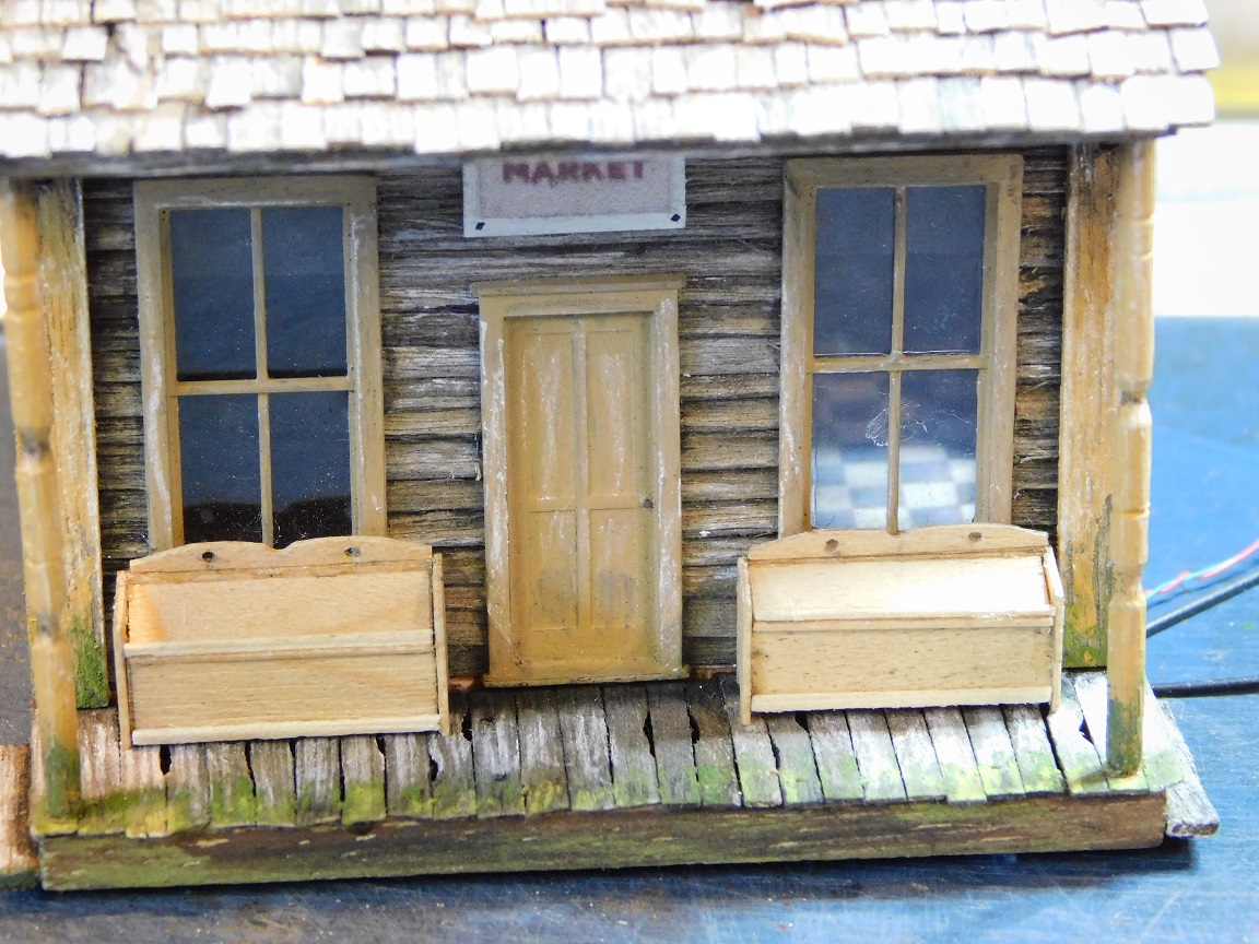

Messagepar KOBDEN CHARLEY » 17 04 2025 à 18:12
Bonjour à tous,

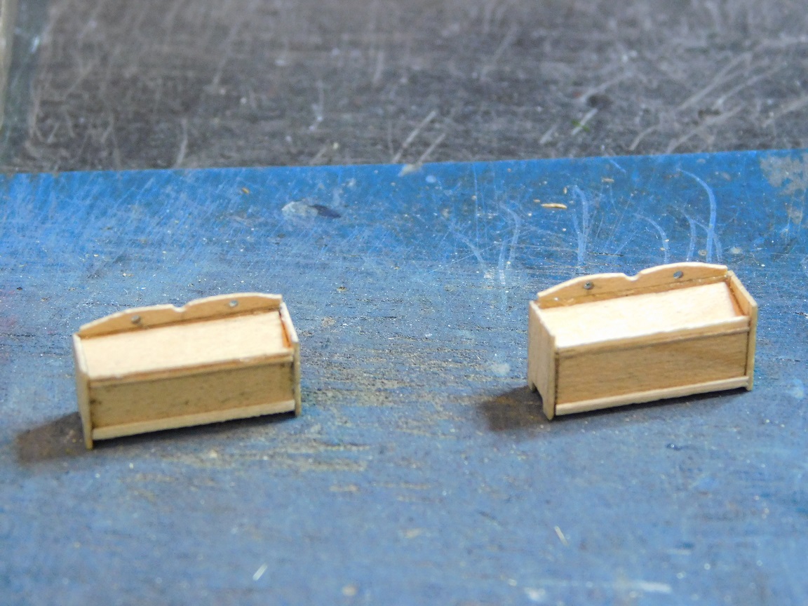

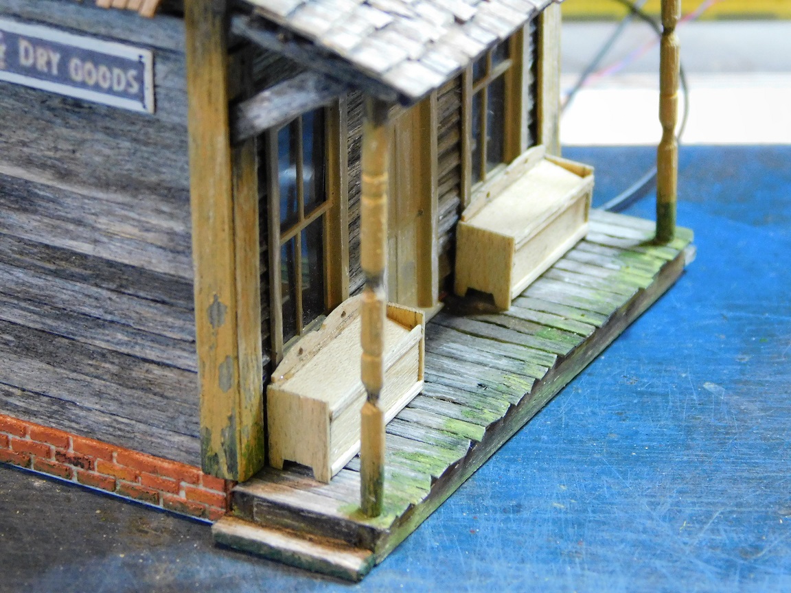

Voiçi la suite des derniers travaux effectués sur le Général-Store & les débuts de la construction du "Eldorado-Hôtel".

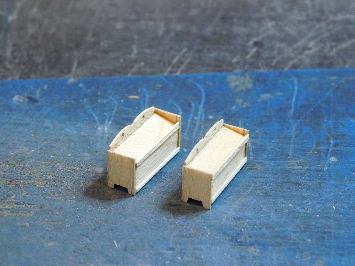

Dans du placage de tilleul j'ai réalisé ces deux présentoirs à légumes & à fruits.
Depuis ces photos, ils ont été teintés & patinés. J'aurais l'occasion de vous les présenter bientôt.
Il va me rester à installer des poignées dans du fil extra-fin de maillechort.
Puis ensuite, j'installerais sur chacun des cageots de légumes & de fruits.
Ils ont été mis en place provisoirement, pour juger de leurs emplacements.
Maintenant, il va falloir que je trouve un épicier & une cliente pour meubler la scène.
Mais ceux-ci seront de chez Modelu, ou j'ai trouvé mon bonheur.

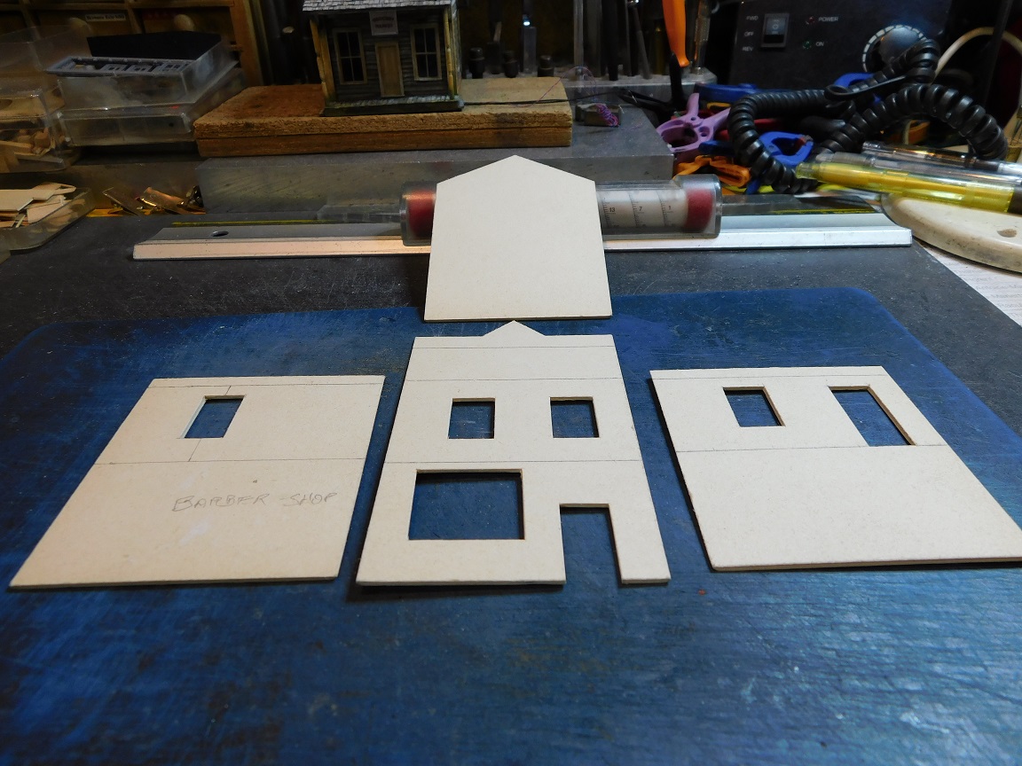

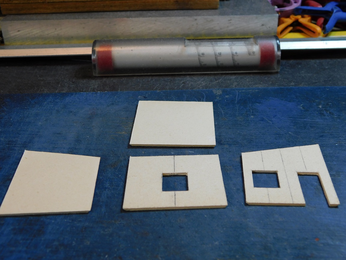

Les diverses façades de l'hôtel "Eldorado", elles ont été taillées dans du carton de marque Canson de 1,5mm.
Sur celui-ci, j'ai enlevé les deux couches de papier blanc qui le recouvre.
Attenant à cet hôtel un Barber-Shop sera installé contre la façade de gauche.

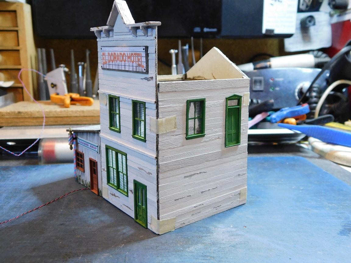

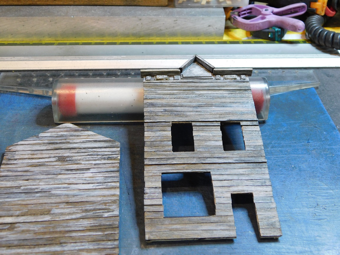

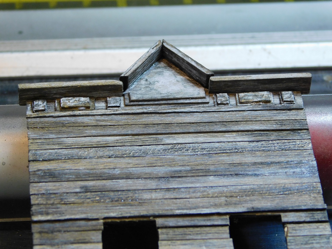

Voiçi les travaux effectués sur l'Eldorado-Hôtel; les deux pignons ont été recouvert de planches jointives.
Il va me rester les deux autres murs à recouvrir.
Gros plan sur le haut du fronton, j'ai encore quelques détails à finir sur celui-ci.
Tout l'hôtel sera peint en blanc, avec quelques traces de peinture écaillées par-endroit.
Les huisseries, seront tout d'abord peinte en gris très clair, puis ensuite en vert olive moyen.
Là aussi quelques parties des fenêtres & les portes seront aussi écallées par-endroit.

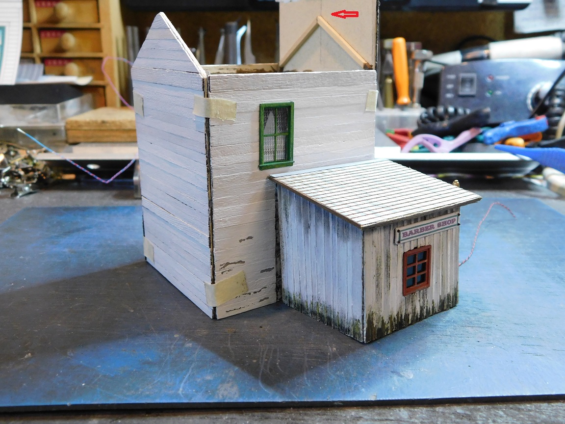

Les murs du Barber-Shop sont pratiquement terminés, je suis entrain de finir de coller
tous les couvre-joints sur les planches. Les murs de celui-ci seront peint d'une autre couleur
que l'hôtel, je n'ai pas encore définit cette couleur.

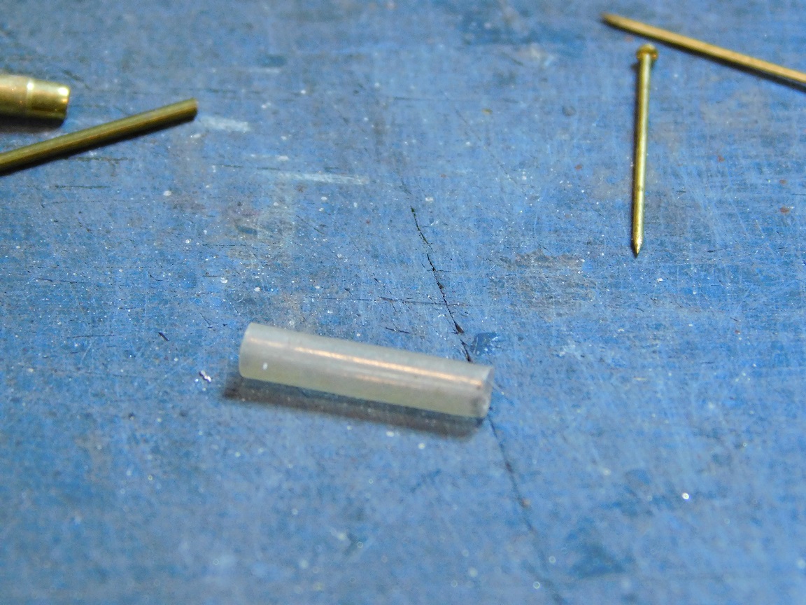

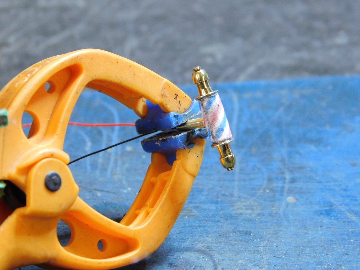

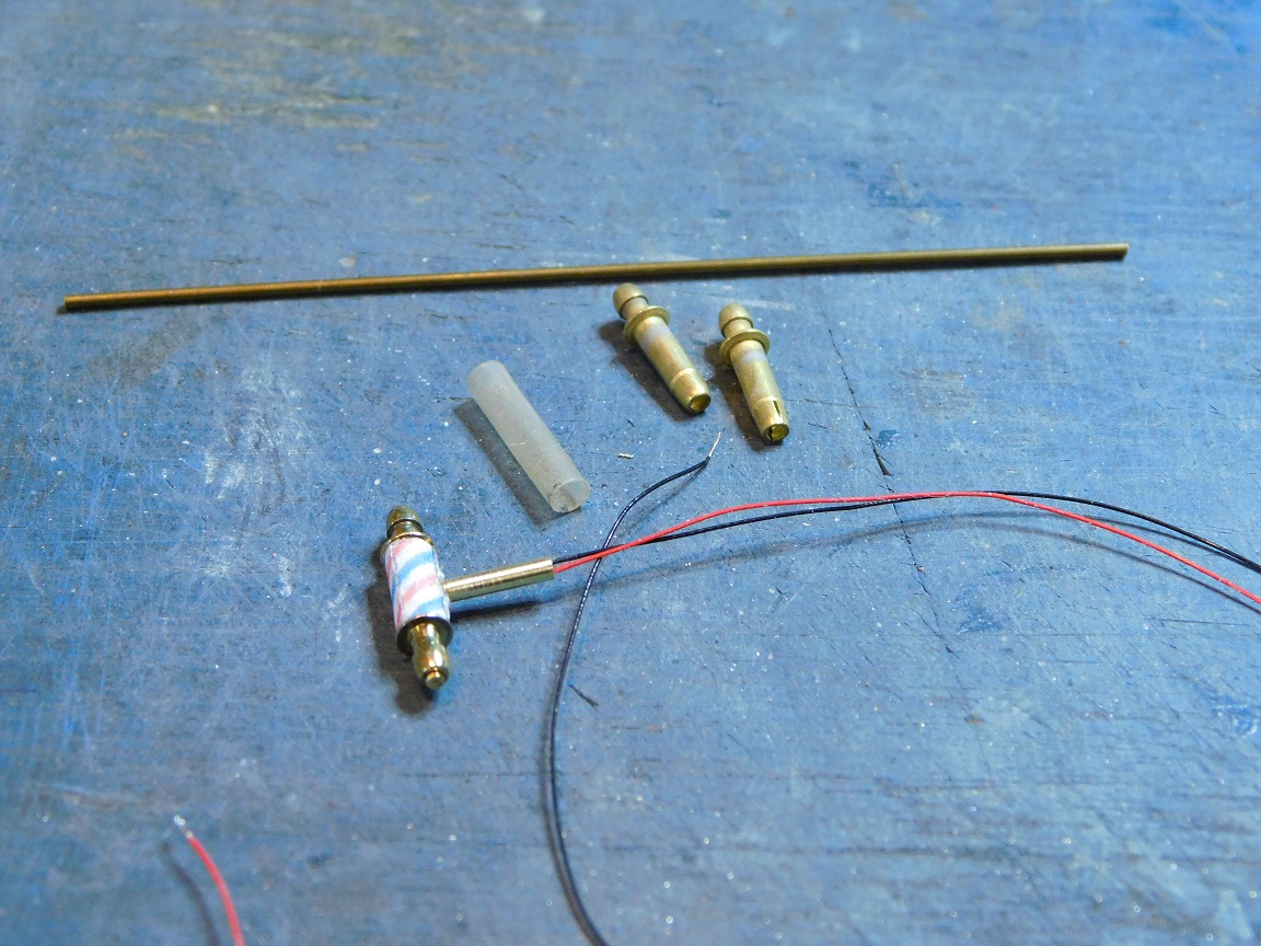

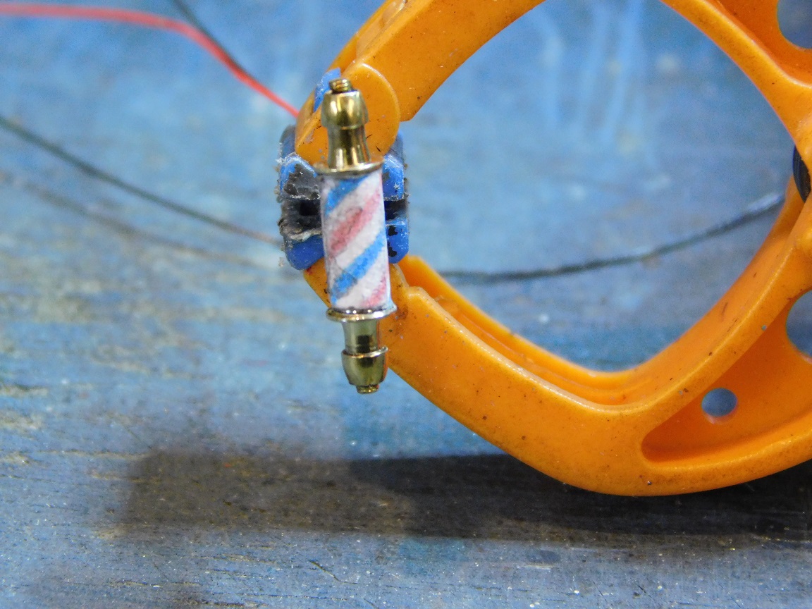

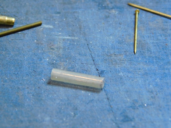

Je ma suis amusé à réaliser une enseigne lumineuse, si caractéristique de ce type d'établissement.

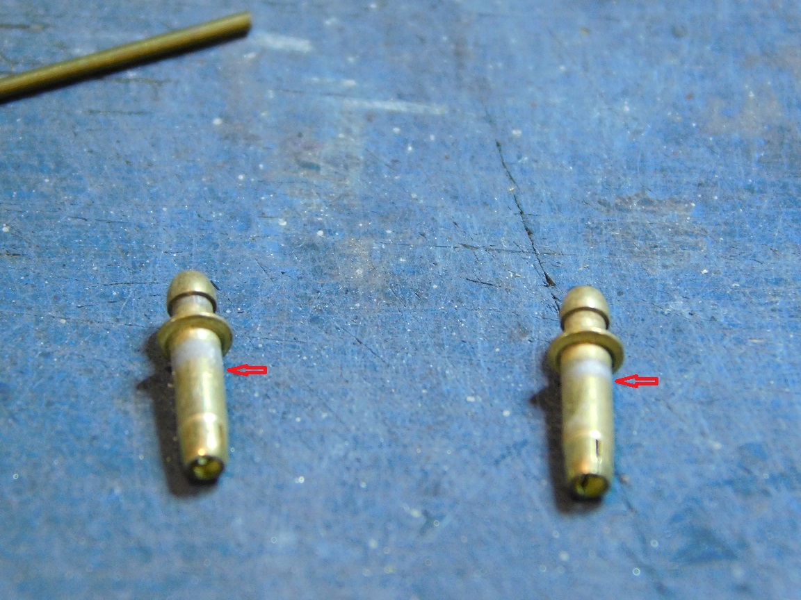

Celle-ci a été construite qu'avec des pièces de récupérations, pratique que j'aime beaucoup à faire :rod_coeur :prrrt:

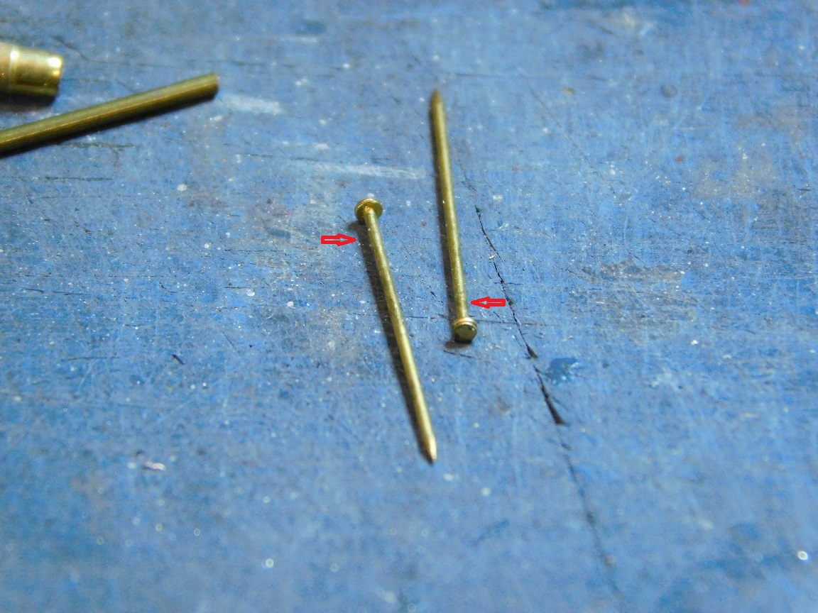

J'ai utilisé le haut des gicleurs de briquet coupés à l'endroit des flèches. Ces deux pièces m'on permis
de fermer le corps de l'enseigne.
Deux têtes de clous en laiton, ont fermés les trous du gicleur.
Le corps de cette enseigne est tout simplement un petit tube en plastique transparent, coupé à 7mm.
Voilà comment elle va se présenter sur le mur de face. Son support est un tube de laiton de 1,5mm.
Une LED sms de couleur jaune, est introduite à l'intérieur du tube avant de fermer celui-ci. Les fils passent
à l'intérieur du support en laiton.
Une résistance sera soudée sur le fil rouge +, permettant ainsi de brancher cette enseigne sur du 12v
couplé avec un petit interrupteur.

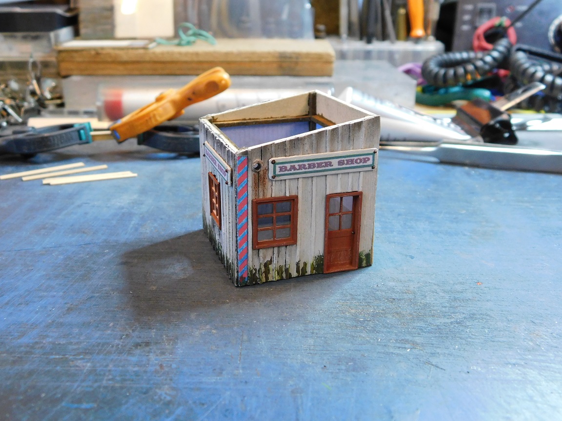

Messagepar KOBDEN CHARLEY » 01 05 2025 à 18:19
Bonjour à tous,
Quelques nouvelles sur la construction de "l'Eldorado-Hôtel". Voiçi les images.

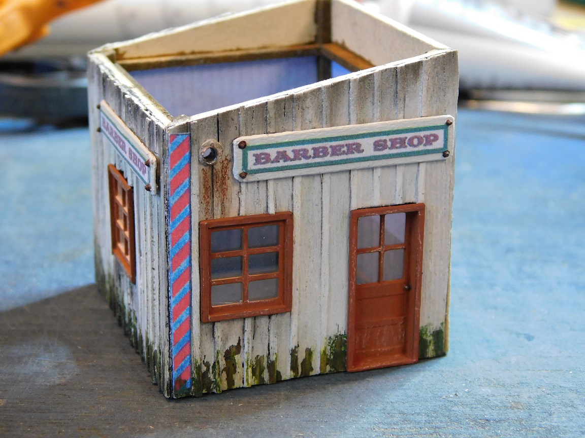

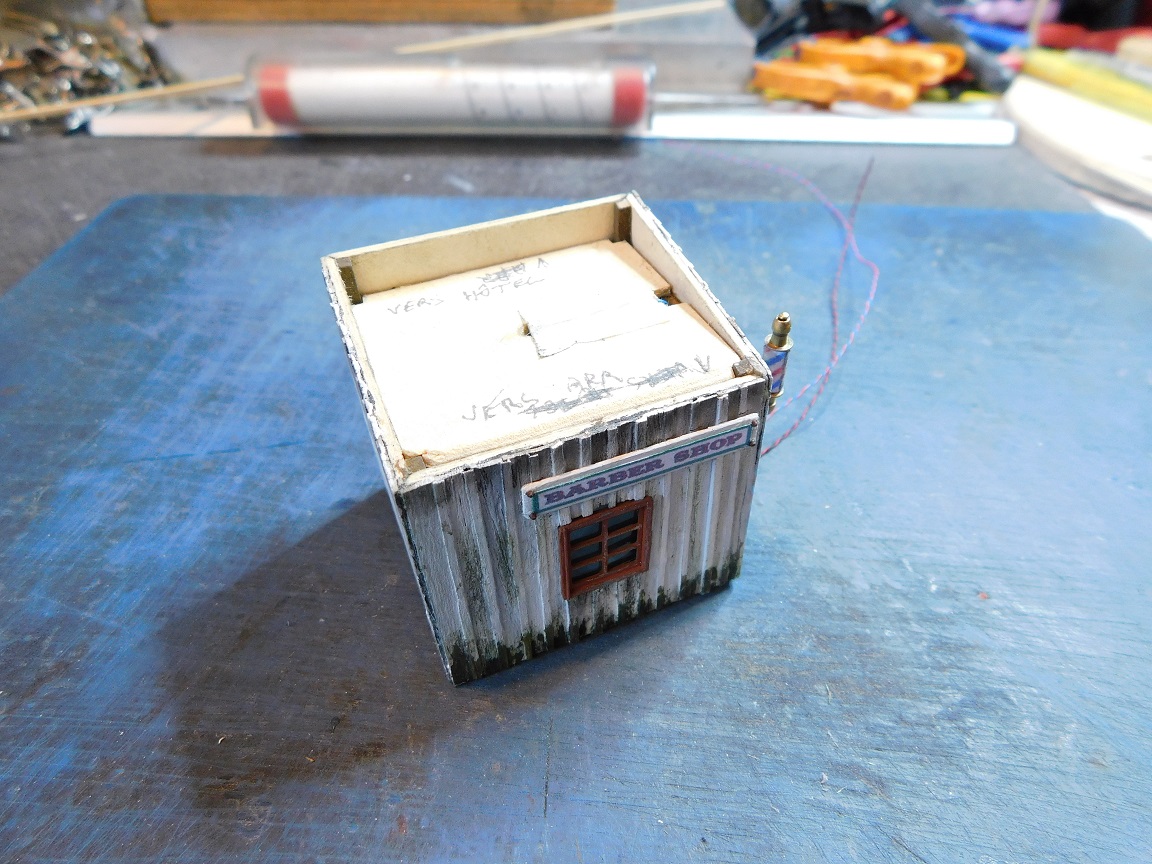

Le Barber-Shop est pratiquement terminé; il va me resté à faire son aménagement intérieur. Il existe chez la firme Américaine
Scale Structures Limited tout un ensemble au 1/87 qui reproduit l'intérieur d'un tel magasin. Le prix est de plus de 120$
trop onéreux pour ma bourse, & puis sur une telle somme il va y avoir une sacré taxe de douane. :rod_siflet :rod_siflet
Par-contre je vais surement commander le siège à 6,00$ typique de l'époque choisie pour mon réseau. Sur internet, j'ai
malheureusement pas trouvé les dimensions réelles, mi à part des photos, pour le reproduire en 3D.

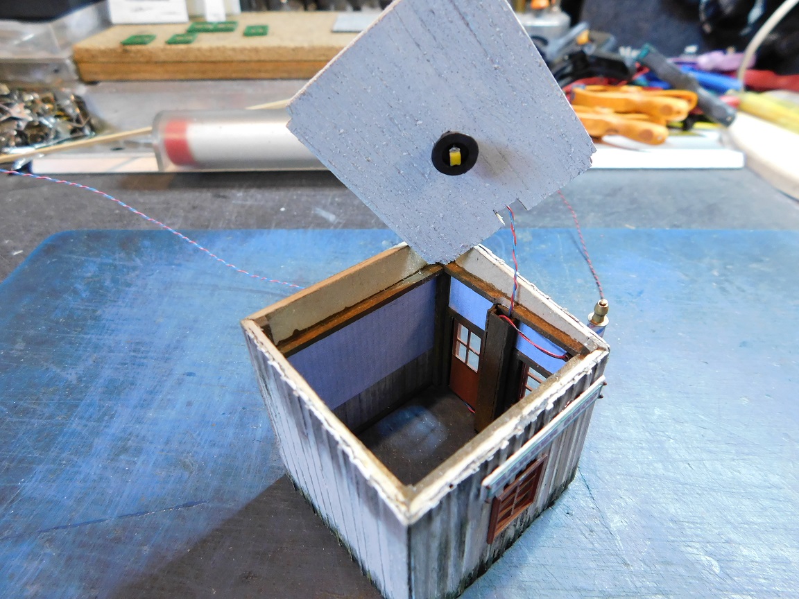

Gros plan sur la façade principale, j'ai perçé le trou permettant de fixer l'enseigne lumineuse.
Comme à mon habitude, j'ai confectionné une petite colonnette en bois, pour cacher les fils de l'enseigne, ainsi que de la lampe
du plafond.
Le plafond ainsi que le toit resterons amovibles.

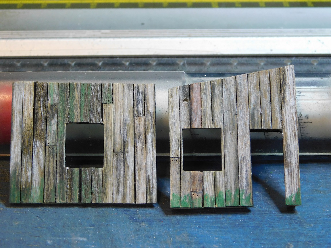

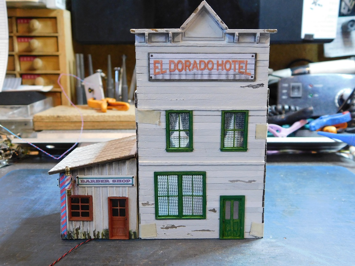

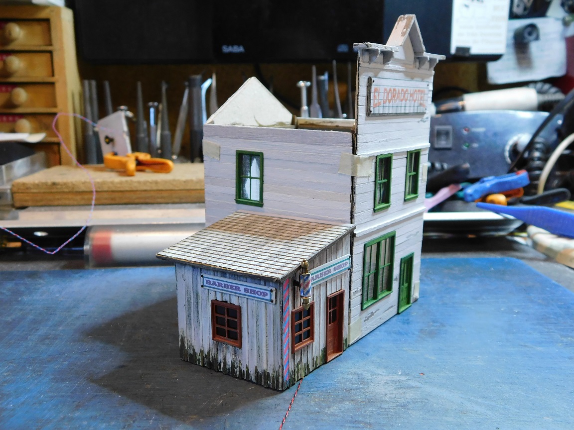

Montage à blanc des diverses façades de ces deux bâtiments.
Il va me resté la mise en patine avec des pigments du toit du Barber-Shop.
Je vais aussi construire tout l'ensemble de l'escalier avec son petit palier. Je ne sais pas si je vais reproduire le balcon comme je l'avais fait
sur l'hôtel du Silver-Creek. :F9 Je vais y réflèchir.
Depuis cette photo, j'ai commencé à fixer les planches sur l'arrière du pignon avant ou il y a la flèche.
Le toit aussi de cet hôtel sera rendu amovible, maintenu par des petits aimants.

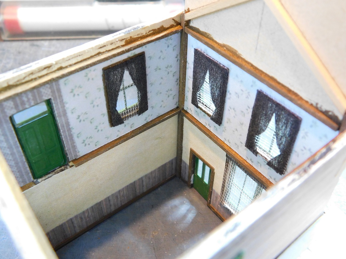

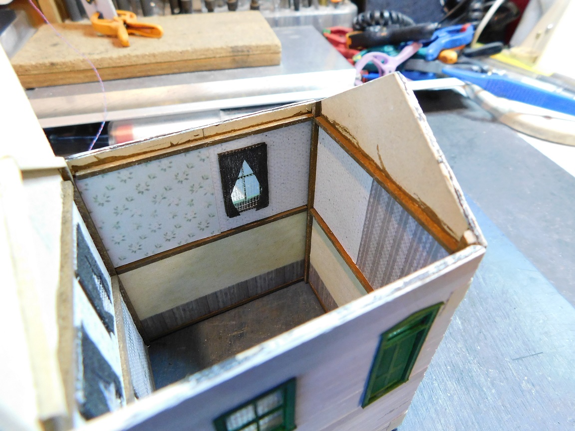

L'aménagement du rez de chaussée sera réalisé, ainsi que les trois chambres de l'étage. Tous les plafonds & les
planchers seront amovibles. Tout le bâtiment sera éclairé individuellement.
Voilà ! il va me resté encore pas mal de travail sur ce bâtiment. Oui je sais pas mal de chose
ne se verrons pas, mais j'aurais la satisfaction personnelle de l'avoir réalisé..
