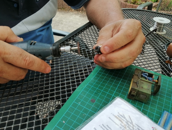

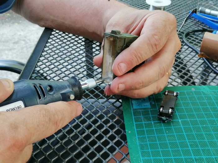

Et hop, une machine digitalisée.
Elle a exigé le passage de la fraise, du disque à tronçonner mais c'est fait.
Essai sur mon petit banc et programmation : OK !

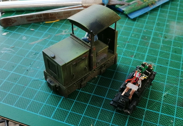

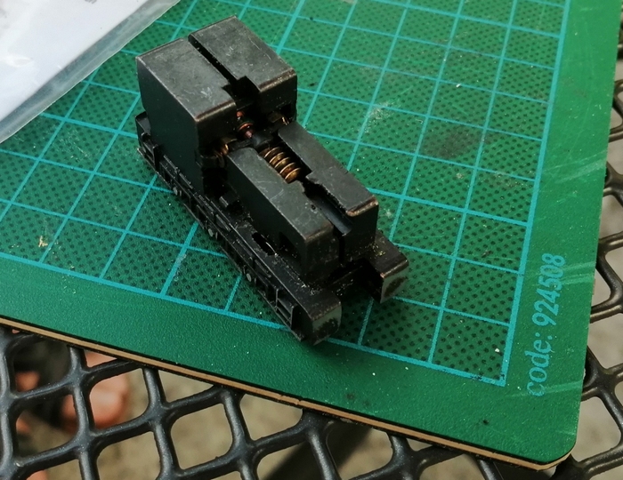

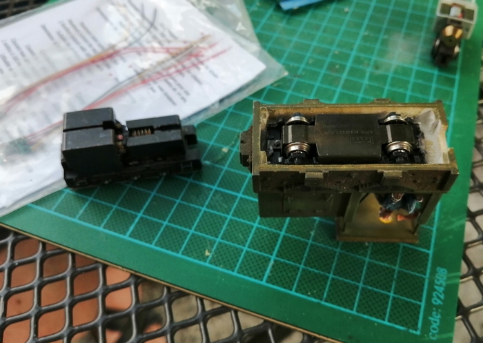

et avant ça ... le petit diesel vert a été conçu par Galloping Goose ... un artiste pour peindre et patiner ce genre d'engin, mais un peu radin : il a récupéré une base moteur en N : un vieux locotracteur Bachmann made in china à 3 essieux, alors qu'il fallait 2 essieux .. mais bon, à l'époque, ça passait :rod_siflet
Problème : pour la digitalisation, le châssis n'est pas adapté : ce sont deux coques métalliques assemblées qui font les deux pôles .. et que ça va pas pour poser un décodeur H4 H4
il faut donc un châssis plus moderne, j'ai un kato en stock, il suffit de le tronçonner pour que ça rentre dedans ...
Zébu en profite pour se faire les ongles .. :H2

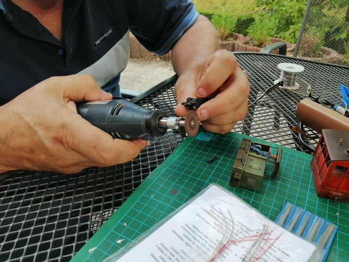

Comme ça rentre pas, Zébu ramène sa fraise ... C7
Finalement, ça rentre :ipb-251
Enfin un châssis 2 essieux ... bon, c'est pas en face des boites à essieux .. mais bon ... ça se voit pas :rod_mdr2
Pose du décodeur

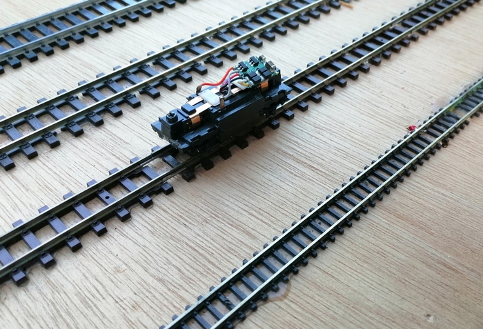

et test ...
impec :ok

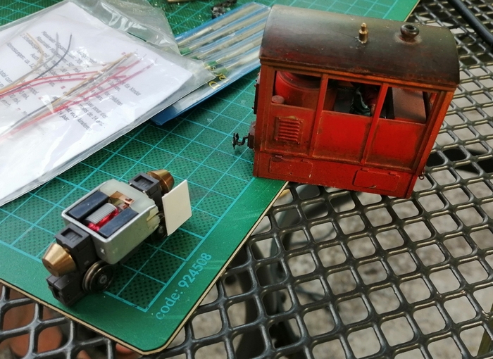

prochaine étape : la petite vapeur orange : Zébu a déjà posé un support pour le décodeur :maitre:
