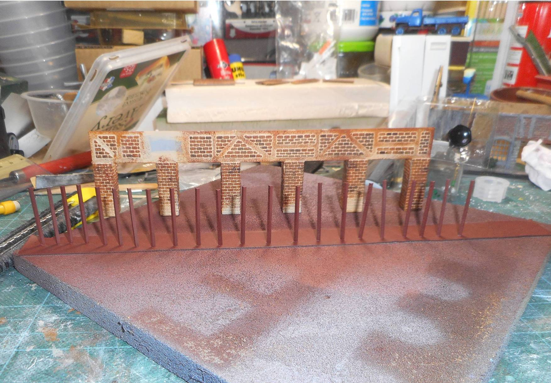

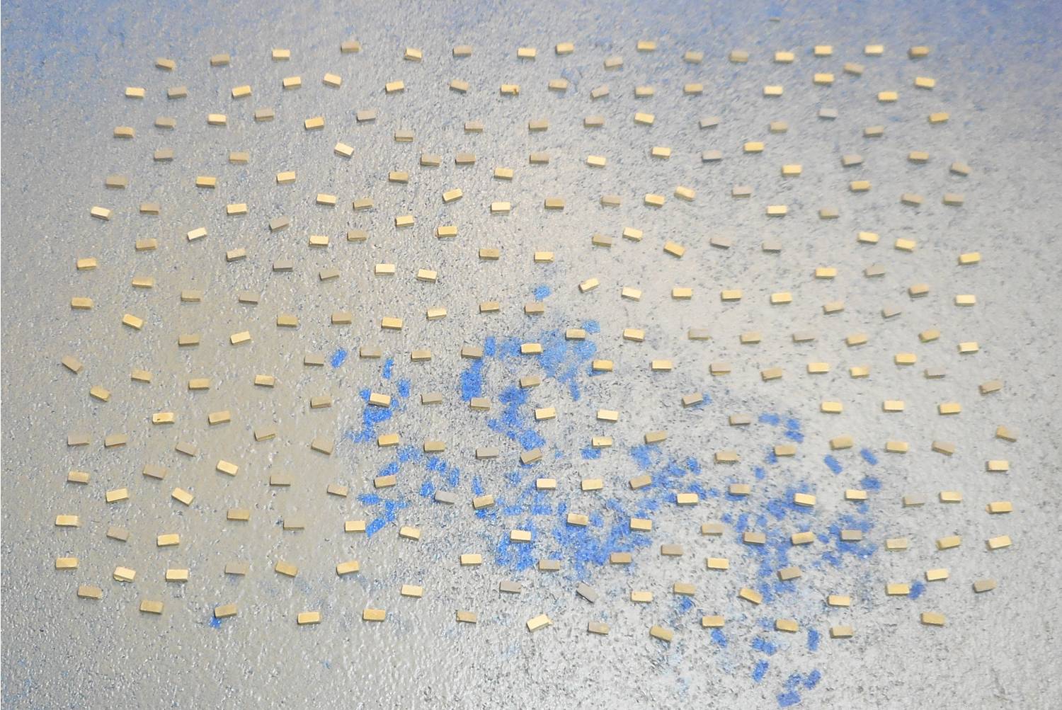

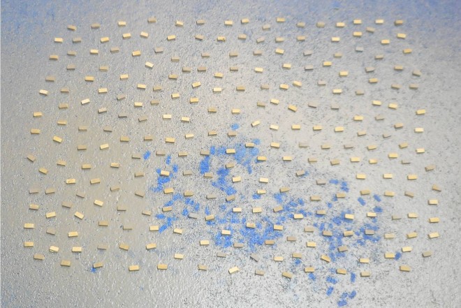

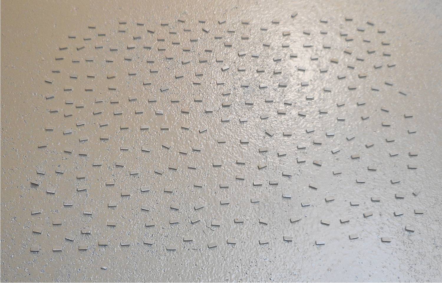

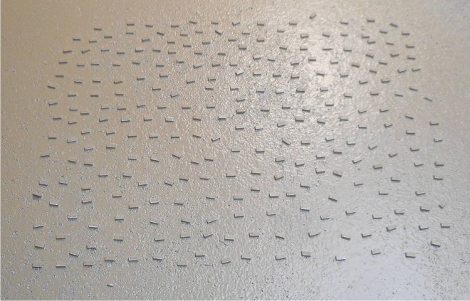

Travail du jour, la peinture de quelques briques.
D'abord les mettre dans le bon sens, une bonne demi-heure !
J'espère qu'il y en aura assez pour ce que j'ai sur le cou, euh, derrière la tête.
Ensuite, le pschiiiit bien vertical, histoire de "coller" les briques au support.
Puis un pschiiit de 3/4 droite puis gauche, pour peindre les 4 côtés.
Ben voilà :
Ça se décolle sans difficulté et sans casse :ipb-251 .
... et maintenant, graudodo #B4 :D5 !

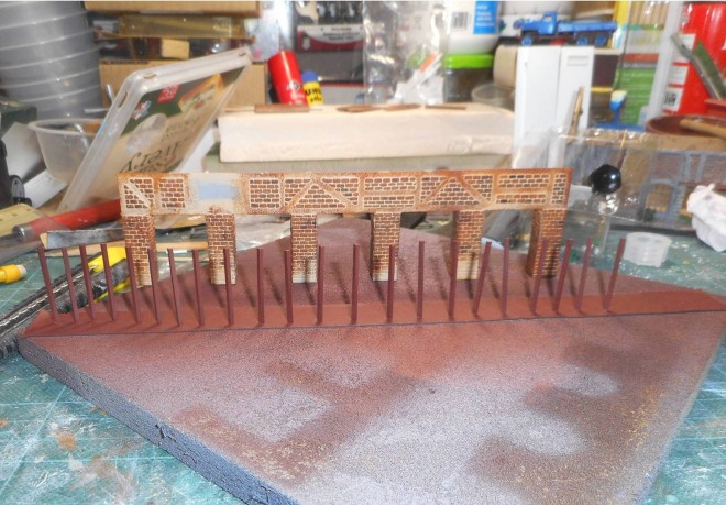

Messagepar Patrick ze rabbit Deludin » 08 01 2022 à 22:20
Salut Cloclo

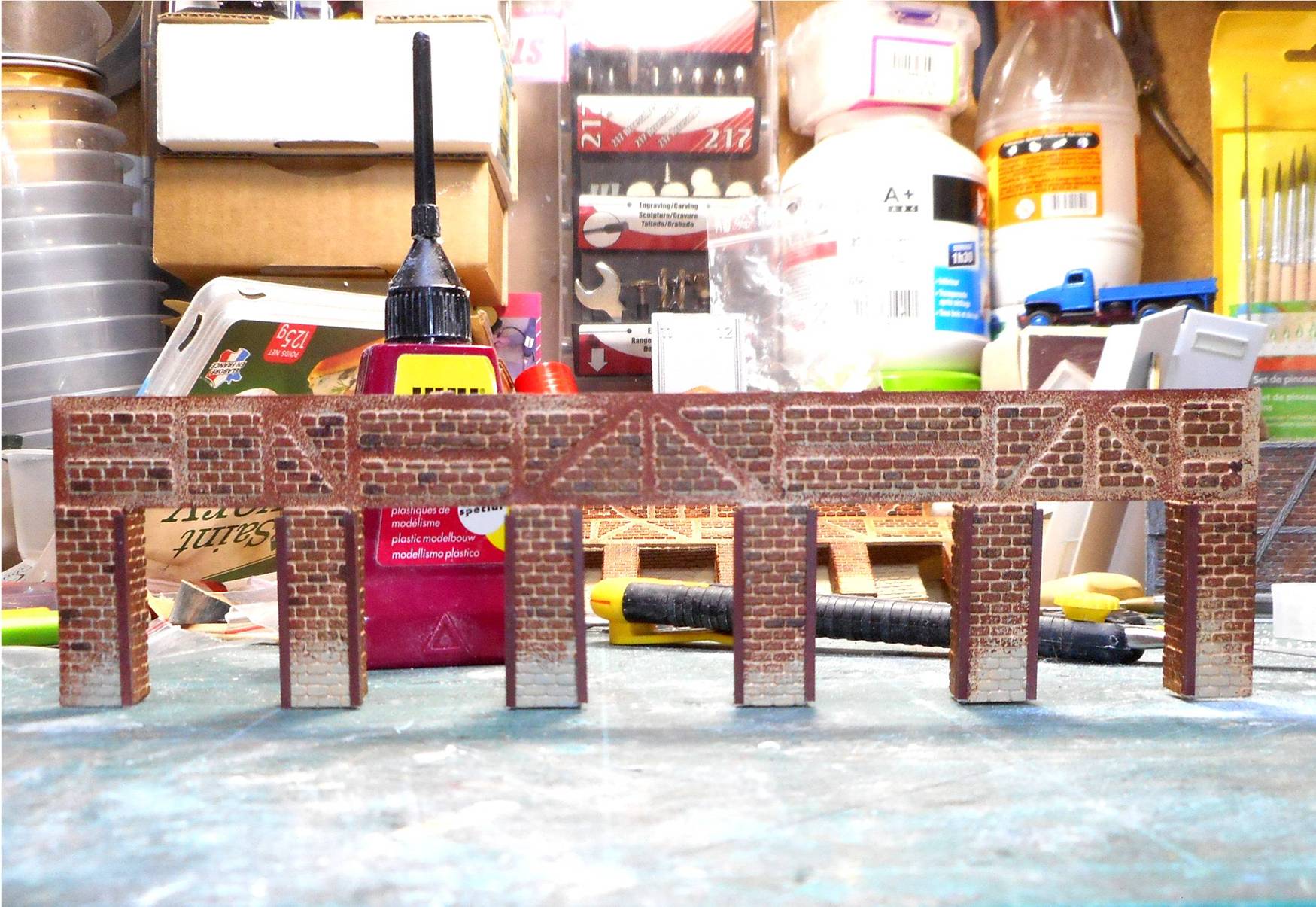

L'adhésif double face n'aurait pas convenu pour des briques en plâtre faisant à la louche 2,5 mm de long sur 1 de large : on est en H0, c'est (presque) tout petit !
Par contre, je m'en sers souvent, par exemple pour tenir des ossatures verticalement #B6 et ne pas avoir à m'y reprendre 2 fois pour peindre toutes les faces.
La preuve, les renforts métalliques des angles de poteaux en briques dont j'ai parlé plus haut :
... et mis en place :
Je viens de coller les parements en bois, là, ça sèche sous presse.
Après, il faudra que "j'égalise" les couleurs avec les façades en retrait des fours et la teinte des briques.
Quant aux wagonnets, ce sera les mêmes que les tiens (j'ai toujours 2 ou 3 réflexions d'avance #B5 ).
Demain, je suis sur autre chose... enfin si la tempête qui sévit actuellement se calme D9 !!!
À plus tard au bar :^) .

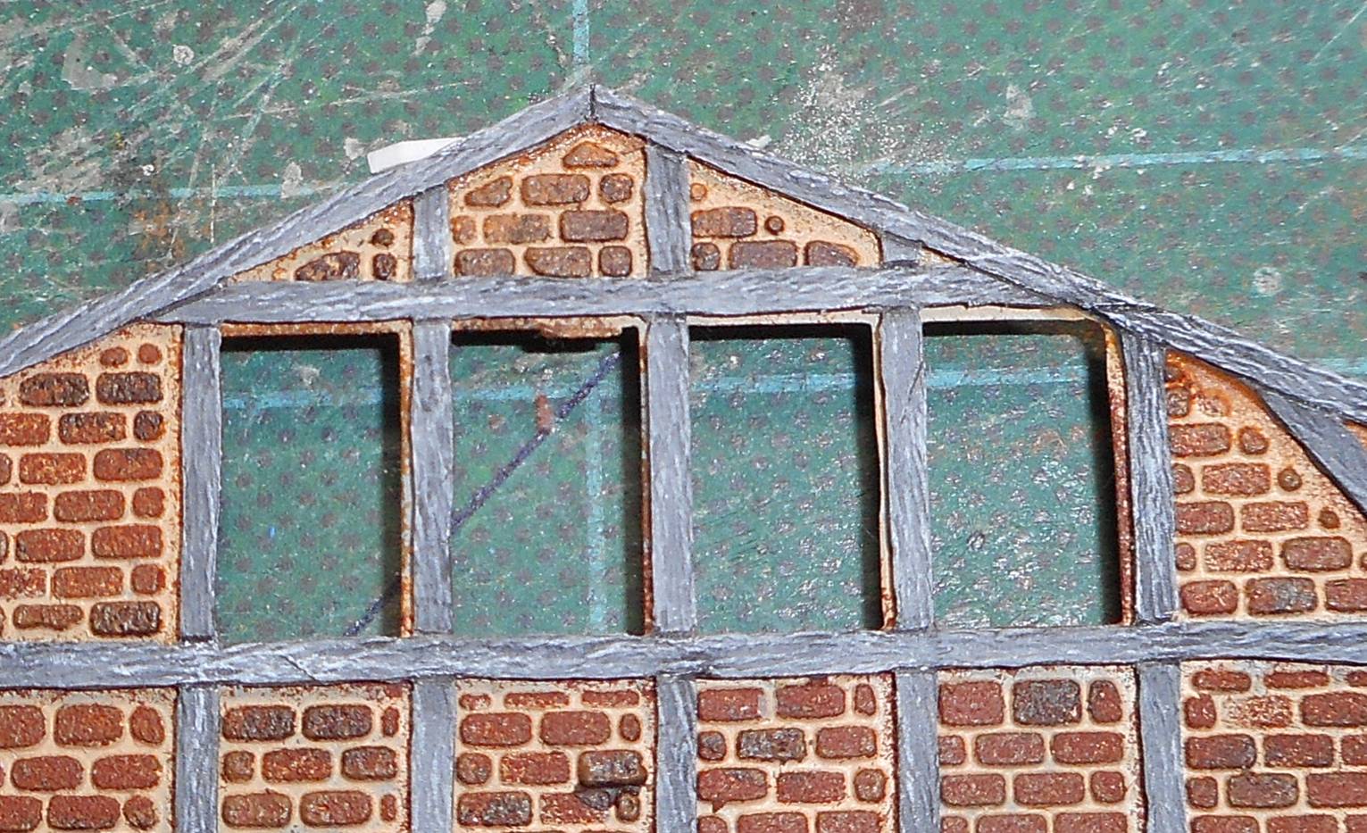

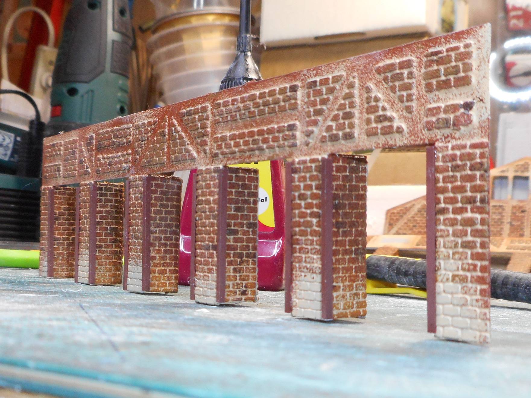

Bon, j'ai fini de coller les parements bois dans la nuit.
Pas facile, car la colle mise avec Parcy Monny sèche trop vite : comme le plastique est très mince, je colle à l'avancement en jouant sur la flexibilité.
On a ça, on final, même si on ne voit pas les débordements de colle D9 !
Évidemment, pas de recouvrement dans les angles → prévoir les mêmes adaptations que pour l'annexe.

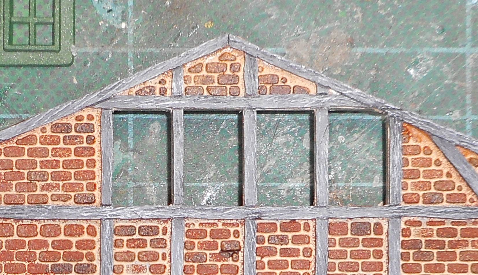

Aujourd’hui, pas mal de reprises de peinture pour cacher les débordements de colle, et surtout aligner les emplacements des ouvertures dans les briques avec le bois : y'a du taf !
Faudra que je fasse gaffe à limer "en bais", sinon les fenêtres vont passer au travers des réservations...
Et mise en place des ouvertures avant assemblage des murs entr'eux cet aprèm si tout va bien.
Messages: 14901
Re: Pour cent briques (réseau H0i / 6,5 mm)...

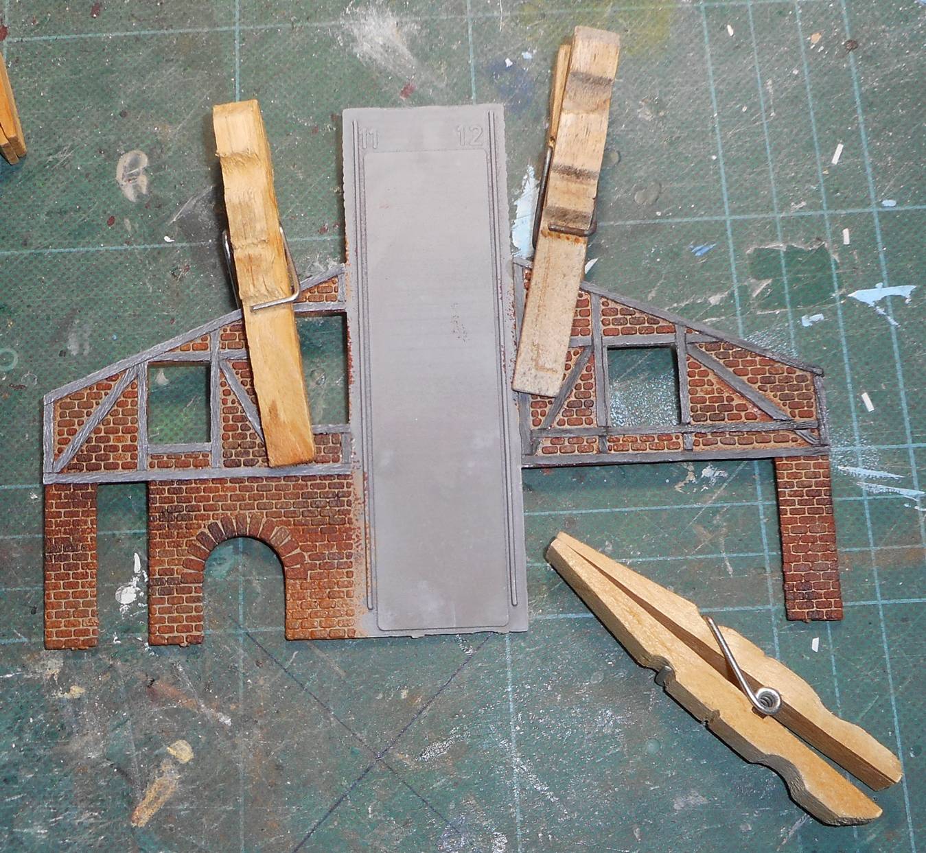

Messagepar Patrick ze rabbit Deludin » 10 01 2022 à 12:04

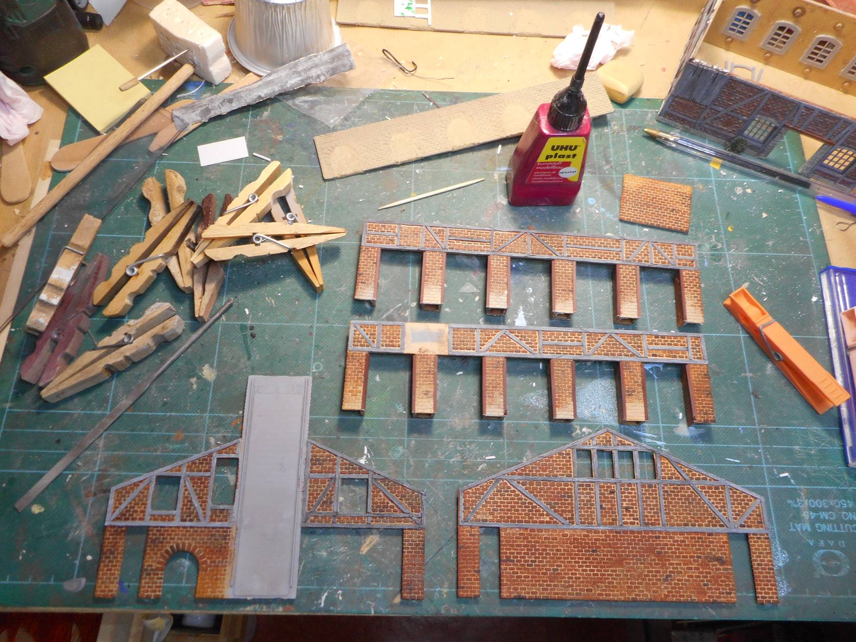

Tiens, au fait, astuce sans doute connue pour presser des pièces éloignées des bords entr'elles.
L'utilisation des pinces à linge en bois en "montage inversé" :
Plus efficace et plus solide que les pinces à cheveux.

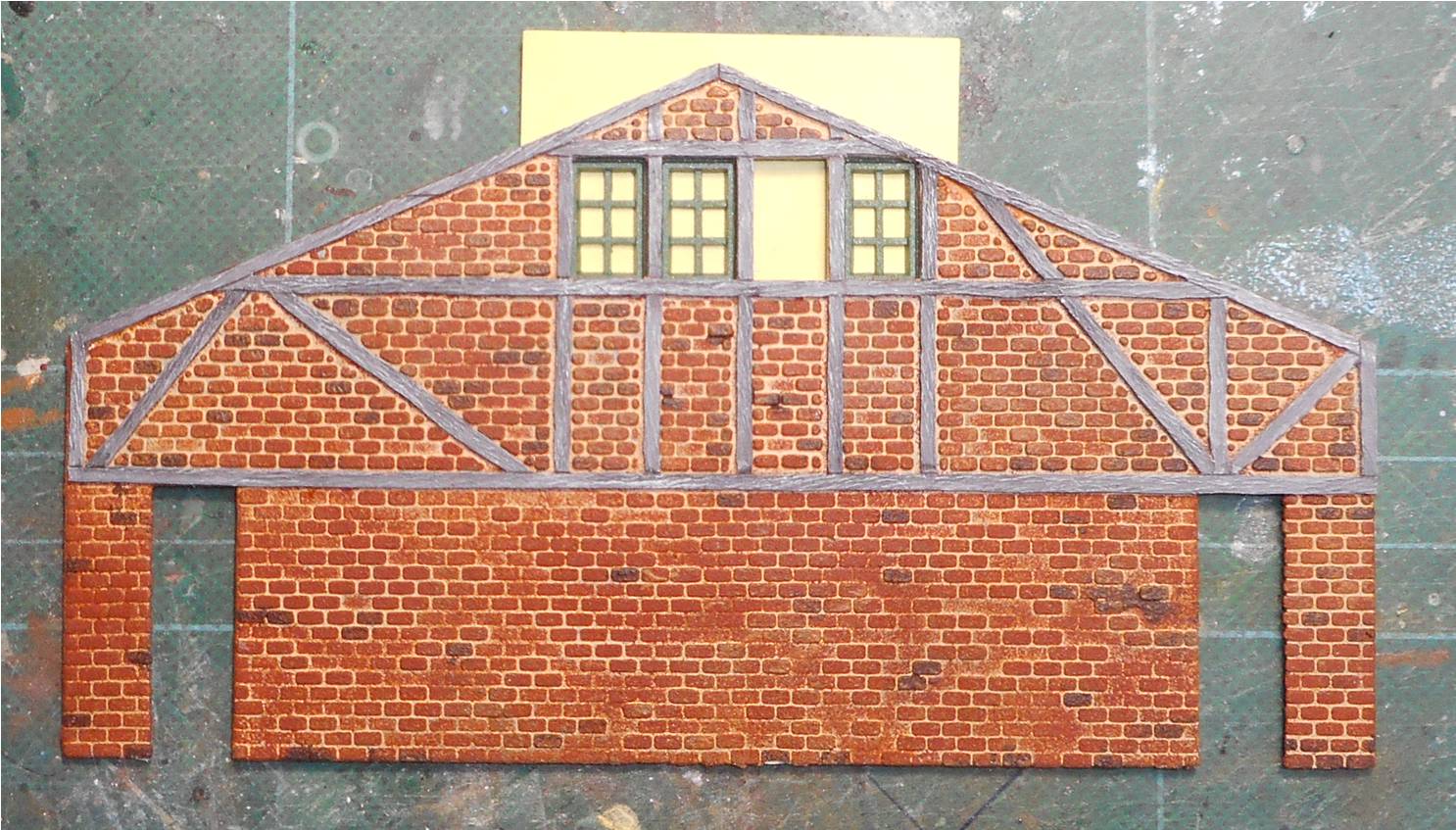

Hop ! Retraçage des ouvertures terminé :
C'est plus mieux, pas parfait, mais là c'est la façade arrière. Alors :prrrt: .
Et avec les fenêtres en place (pas collées) :
Content, le lapin :ipb-251 !
Il manque une fenêtre mais c'est "normal", c'est prévu comme ça : faut bien que les chouettes puissent nicher.
D'ailleurs elles ne font pas trop industriel, ces fenêtres.
J'aurais plutôt vu des grands carreaux dans des châssis métalliques verticaux, moi.
Messages: 14901

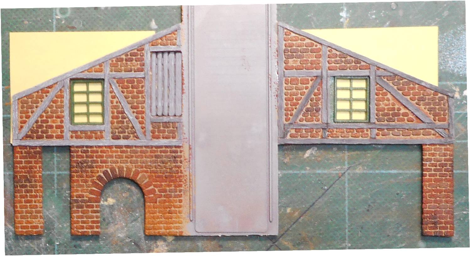

Messagepar Patrick ze rabbit Deludin » 10 01 2022 à 16:45
:maitre: :maitre:

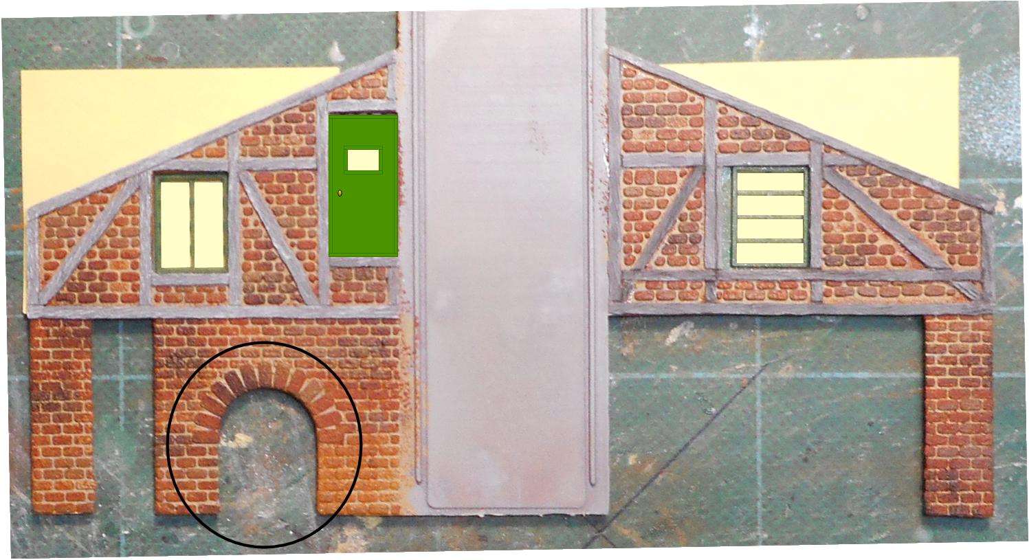

L'autre façade.
Voilà ce que propose Faller :
Une porte en ruine ou presque, et les fameuses fenêtres.
Simulation à l'ordi pour ne pas se lancer dans l'irréversible :
Je vais bien changer la porte, mais des fenêtres plus industrielles ne me semblent pas adaptées, quelque soit le modèle.
Donc elles vont rester comme ça #B6 .
La vitre dans la porte, qui devrait en toute logique s'ouvrir vers l'extérieur (sens de fuite en cas de danger... au-dessus du four, c'est normal), c'est pour éviter de se la prendre dans la truffe si quelqu'un sort alors qu'on veut rentrer. Et on est en haut d'un escalier.
Tiens, j'ai oublié de fermer un accès aux fours, et ce sera celui qui se verra le plus.
Mais :G6 ...
