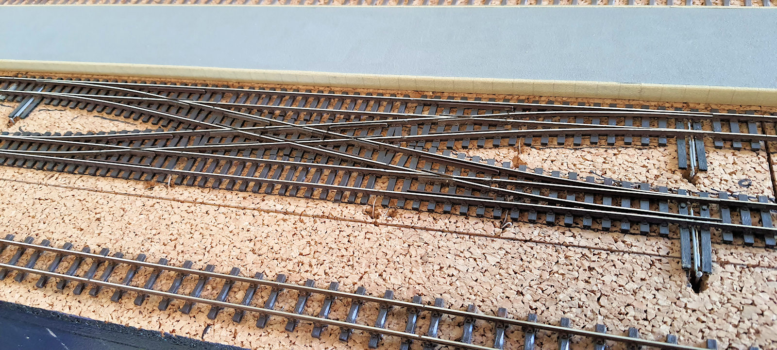

Bonjour à tous,
Suite des travaux : le module 5, avec sa bretelle double en voie métrique :
Le maillechort a été bruni, puis peint; le 3ème rail va bientôt être posé, mais il y aura encore pas mal de boulot au niveau décor; pour l'instant, c'est fonctionnel, c'est déjà ca !

Messagepar déjipé » 07 07 2020 à 15:11
Mé oui, ca va devoir fonctionner sans failles, pour reproduire la mise à quai des rames du train jaune!
J'ai fait simple : 4 moteurs MTB, 2 positions, et un module de boucle de retournement digital pour l'alimentation du croisement, pas de prise de tête avec des relais, et un câblage simple.

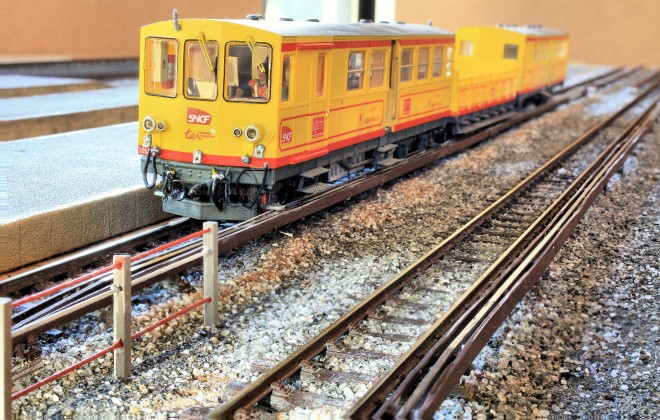

Messagepar déjipé » 28 08 2020 à 21:26
Bonsoir à tous,
Finie la chaleur, finie la plage, retour au réseau (entre autres).
Pose du 3ème rail du côté des voies métriques en gare, confection des barrières de sécurité entre voies, la première est faite, pour les 32 autres, ca sera de la fabrication en série :

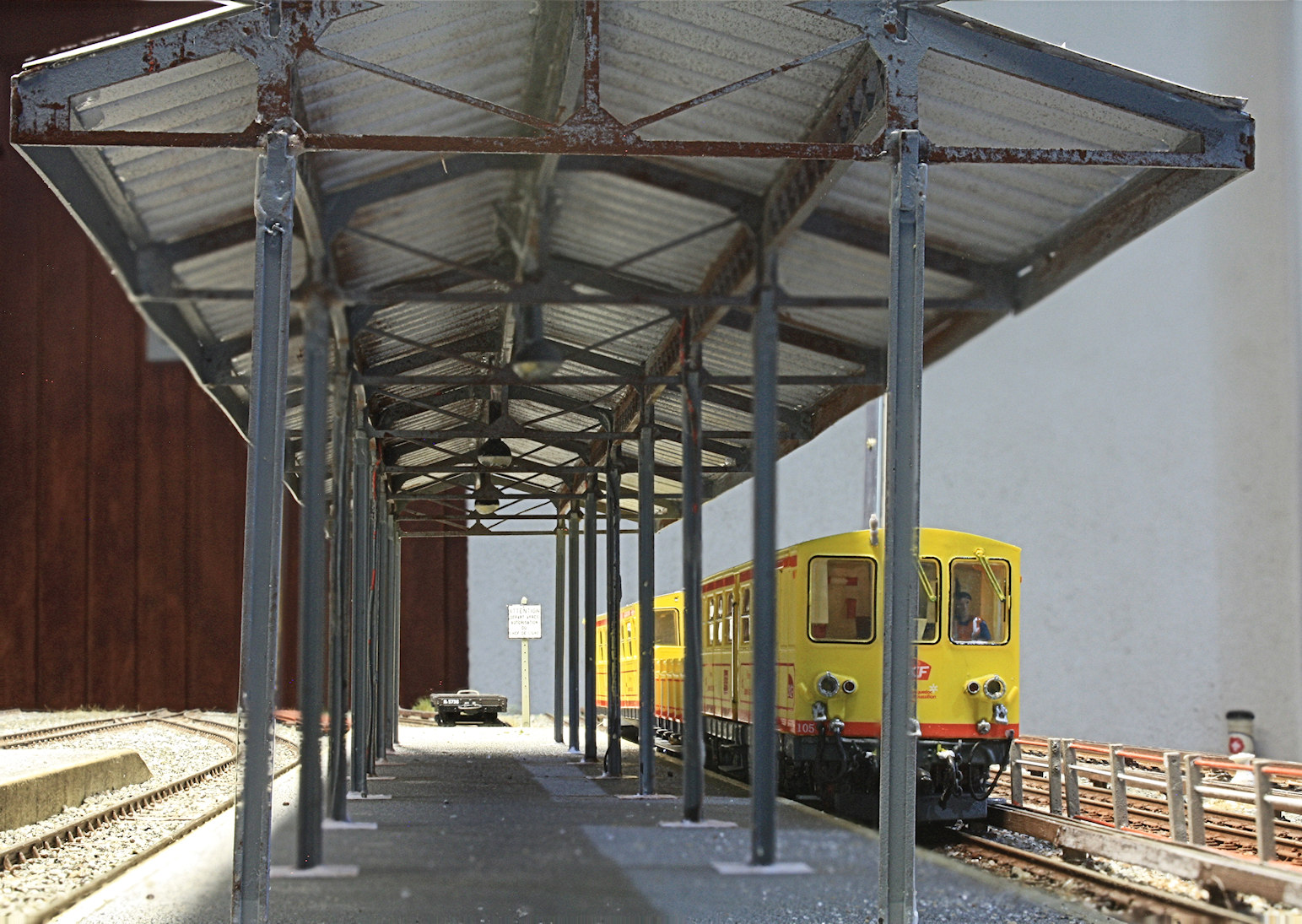

Messagepar déjipé » 18 09 2020 à 18:46
Bonsoir à tous,
Suite des travaux : la construction et la pose de la première partie de l'abri de quai :
Ca commence à prendre tournure, encore pas mal de détails à ajouter pour terminer la partie voie métrique de ce module, la suite sera réservée à la partie voie normale.

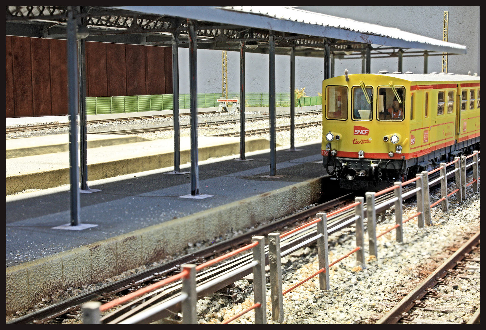

Messagepar YVES » 19 09 2020 à 09:56
Mention honorable à la photo du quai prise de face, un angle de prise de vue particulièrement réaliste.
Re: tren groc (le train jaune)
Messagepar pelican » 19 09 2020 à 10:06
Difficile de voir que c'est au 1/87 ... E2 E2
