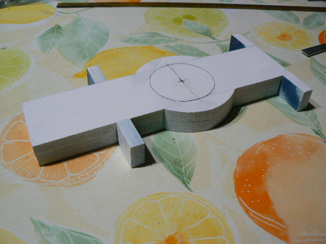

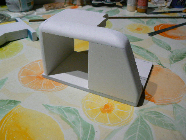

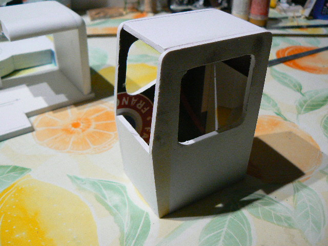

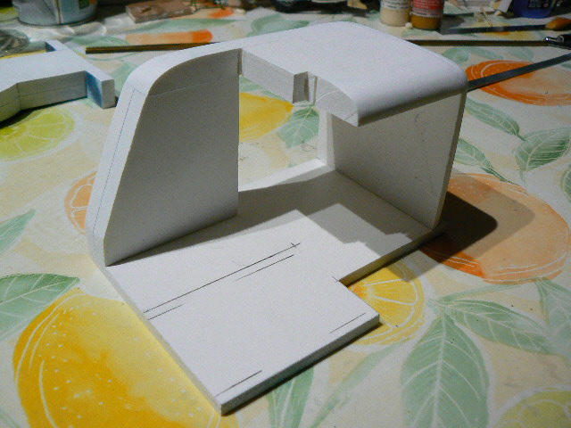

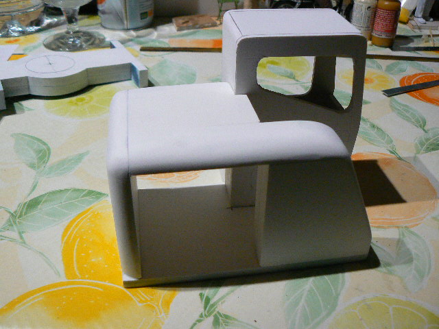

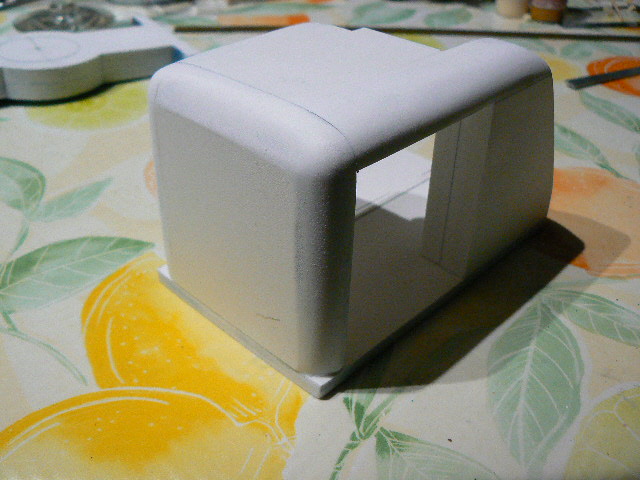

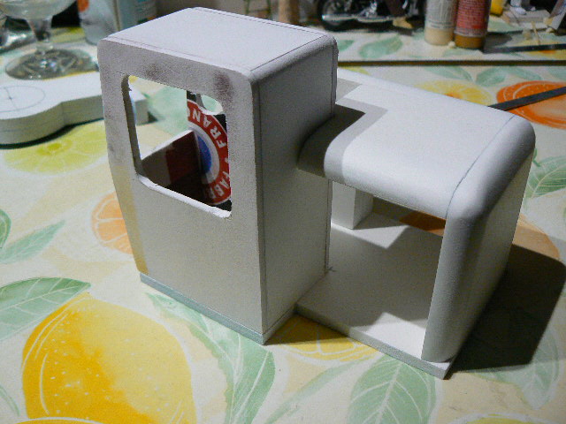

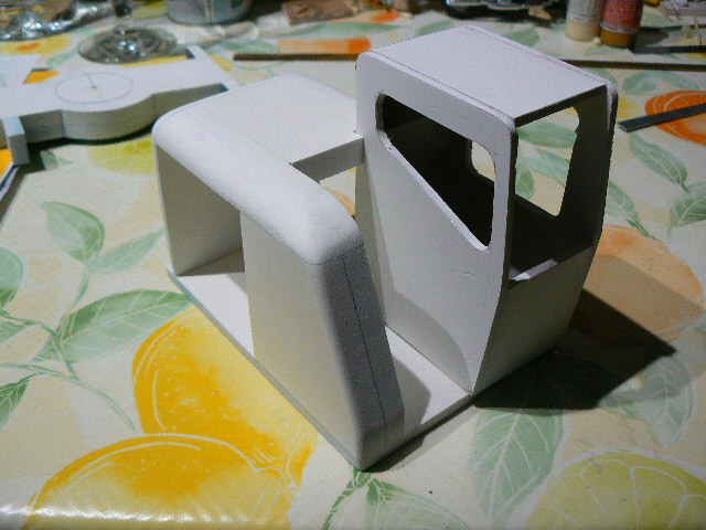

Bonsoir et merci les amis
Allez un scoop
Une grue Nordest sur roues est en train de voir le jour bien sûr au 1/18em
cloclo57
Messages: 1973
Re: Mon réseau dépôt au 1/18em
Messagepar cloclo57 » 23 03 2023 à 23:12
oups j' ai oublié les photos....
Messagepar Russell » 24 03 2023 à 04:52
Toujours aussi inspiré l’ami Cloclo! :C4 #B6
C’est du Forex que tu utilises pour la partie cabine de ta grue?

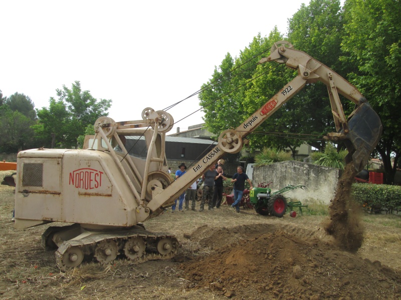

Messagepar Patrick ze rabbit Deludin » 24 03 2023 à 12:11
Cloclo, l'homme qui ne recule devant rien E2 !
Tu as trouvé des plans ? (je suis preneur).
Moi je n'ai glané que quelques photos, et toutes les "20" ne se ressemblent pas au niveau caisse selon les années, en plus :

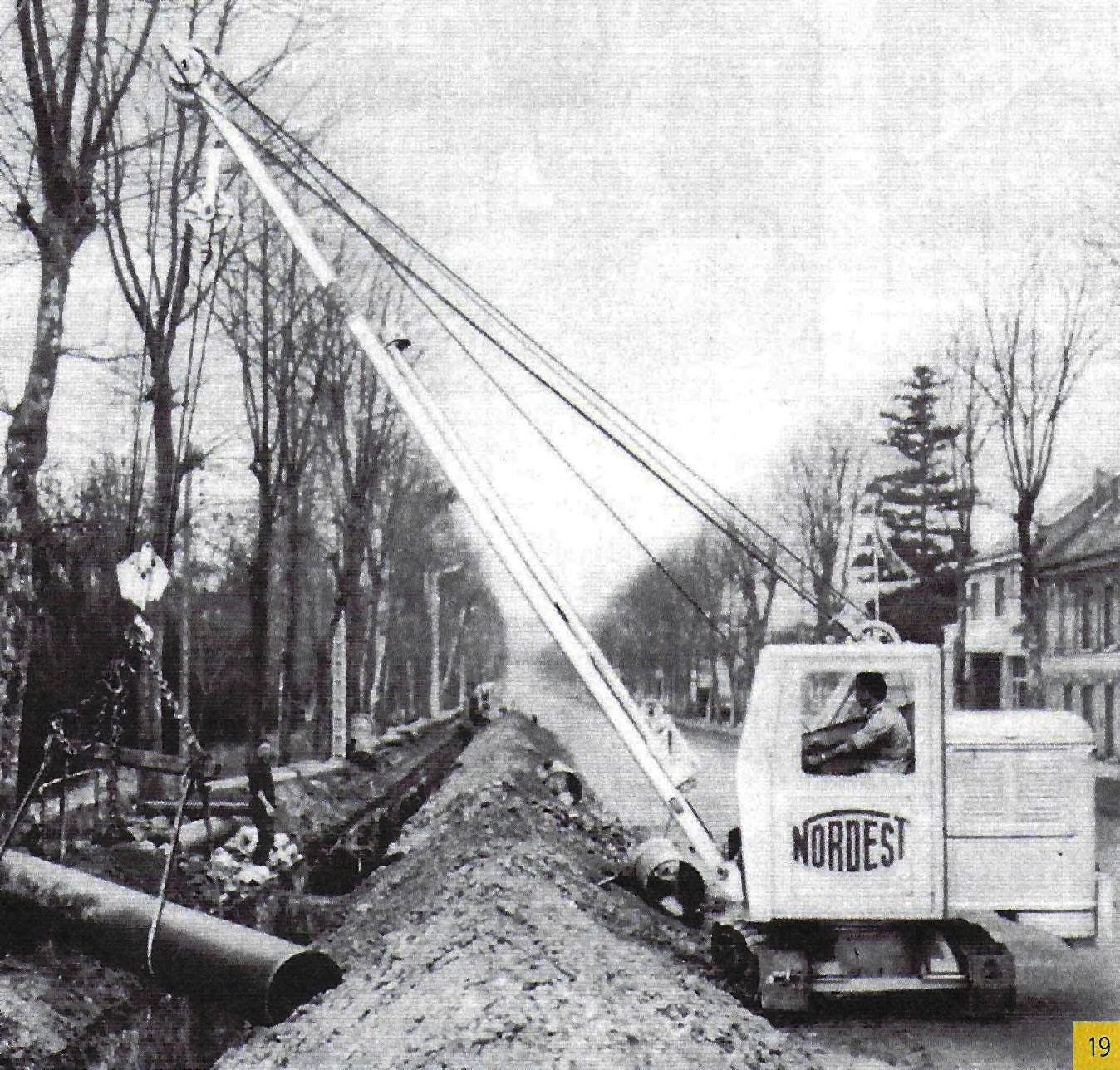

Messagepar cloclo57 » 24 03 2023 à 19:49
le matériel utilisé est toujours des chutes de pvc expansé ( utilisé par les fabricants d' enseignes ) je pense que cela peut s'appeler du forex je n' en ai jamais acheté je me fournissais avec l' accord du dirigeant de la société dans ses poubelles ( le seul impératif " ne pas mettre la pagaille autour des poubelles " ) .Un tuyau si vous en voulez ciblez la société qui vous intéresse , prenez un objet que vous faites avec , il faut du concret apportez la preuve de ce que vous faites et dans 80 % des cas les portes s' ouvrent .....
Malheureusement je n' ai pas trouvé de plan après de nombreuse recherches j'ai trouvé:
- chassis sur roues ou sur chenilles ( les roues étaient plus facile et rapide , de plus pour rouler tantôt sur les pavés et les rails j' évite les chenilles
- la cabine plus ou moins moderne ( reconnaissable aux formes arrondies ce qui a plus de charme )

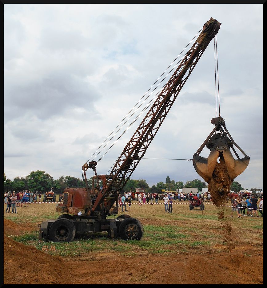

- la flèche selon si c' est une excavatrice , en croisillons avec un crochet ou benne preneuse ou plate et plus simple modèle de la photo ci-jointe
- et enfin la sortie des câbles qui passent par un portique avec des poulies, différents selon la flèche.....
Du fait comme tu as mis une photo commune a mes recherches et n 'osais pas la publier donc je vais me lancer....
Je travail toujours autant que possible avec des proportions et de nombreuse images , je ne me cache pas que j' ai du réduire un peu la largeur de la grue pour pouvoir passer entre la voie et ne pas être trop près du bord .......
A suivre très bientôt

Messagepar cloclo57 » 24 03 2023 à 20:03
une autre photo m' a beaucoup inspiré
Messagepar YVES » 25 03 2023 à 09:43
Bravo pour le boulot, les arrondies, sur les côtés, sont trés soignés.

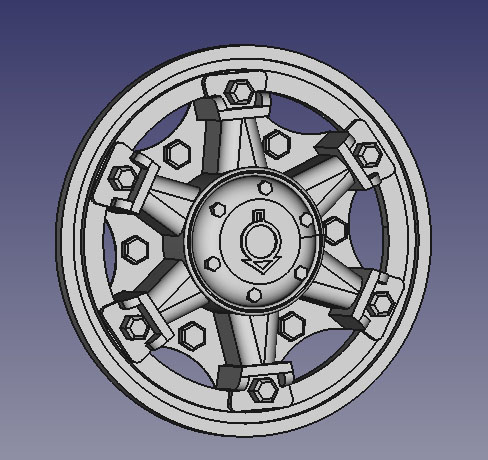

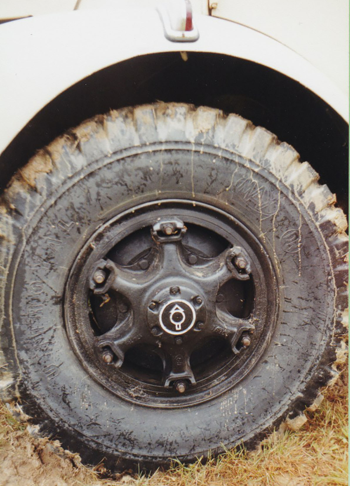

Messagepar Patrick ze rabbit Deludin » 25 03 2023 à 20:51

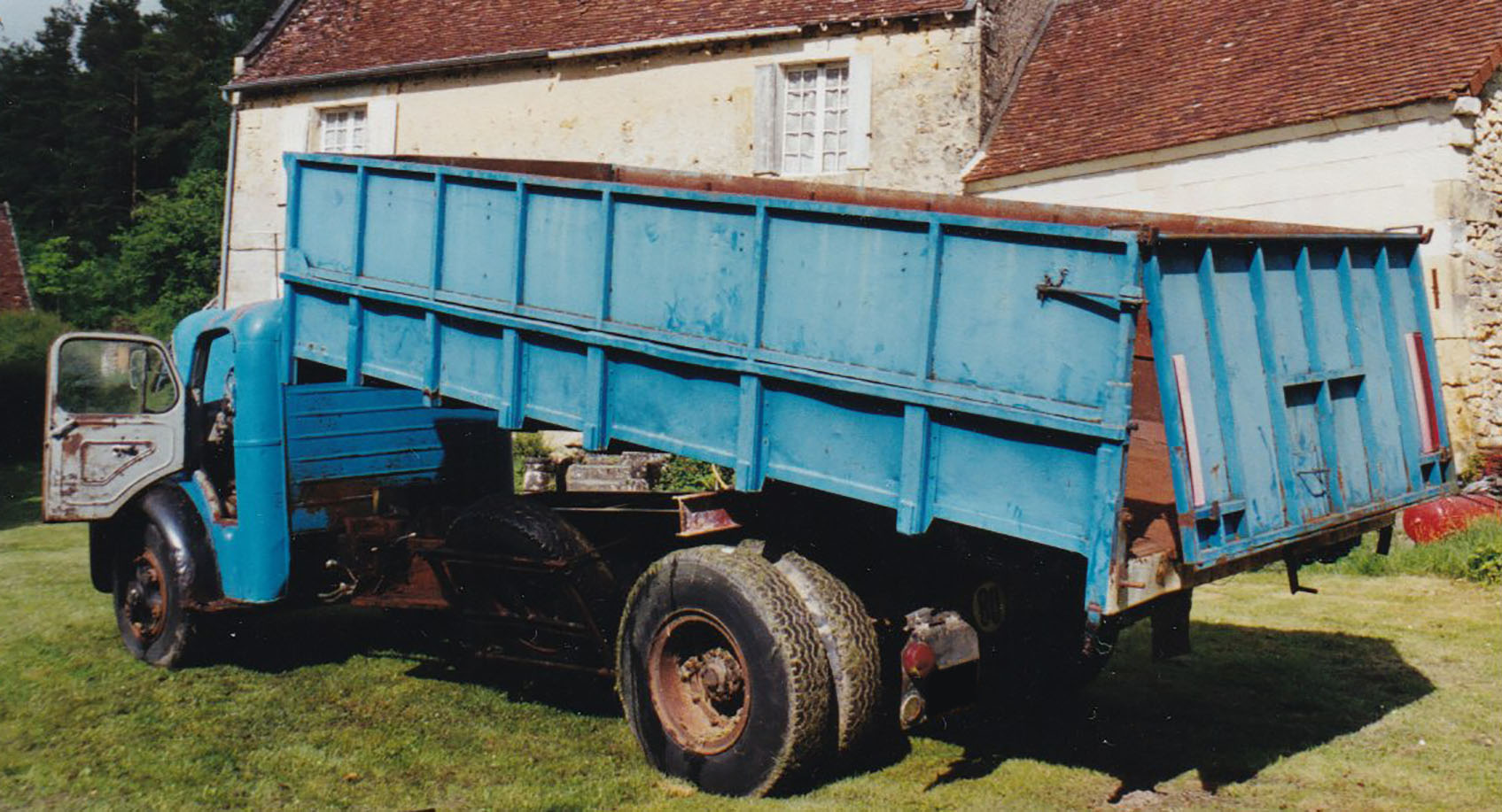

Quelques documents concernant les jantes "artillerie" Berliet :
(Photos ma Pomme)
Pourquoi Berliet ? Parce que la marque fournissait souvent les ponts (donc les roues) et même la motorisation aux fabricants de grues.
Un beau dessin 3D, mais je ne sais pas d'où il vient :F9 :
Jante artillerie avant Berliet (1).jpg (80.8 Kio) Vu 1276 fois
... et les cotes du modèle le plus petit :
Ø jante (visible) : 63 cm
Ø extérieur pneu : 1,10 m
Largeur bande de roulement pneu : 20 cm.
Les jantes arrière, si elles sont jumelées, sont "standard", avec un moyeu protubérant et pas mal d'écrous :
(Photo ma Pomme)
(À l'arrière, quelle que soit la marque, les voiles des jantes sont reculés à l'aplomb de la zone d'appui des 2 pneus, en cas de jumelage).
Tu peux aussi utiliser des jantes artillerie Renault, qui ont l'avantage d'être identiques à l'avant et à l'arrière, ça fait qu'un seul moule :H1 .
Là, je suis moins riche en doc perso, voir ici :
https://vieilles-soupapes.1fr1.net/t565 ... ult-galion
Les dimensions sont légèrement plus petites :
Ø jante (visible) : 52 cm
Ø extérieur pneu : 85 cm
Largeur bande de roulement pneu : 18 cm.
