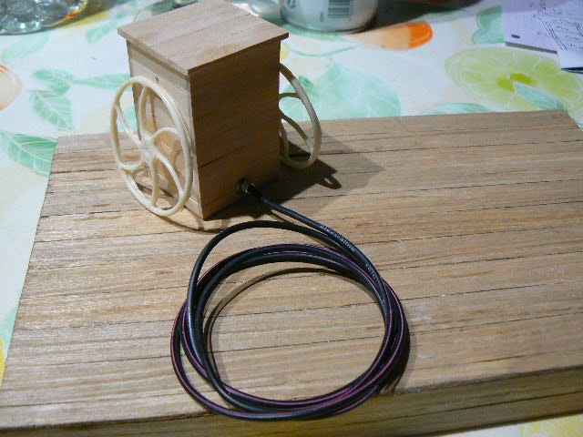

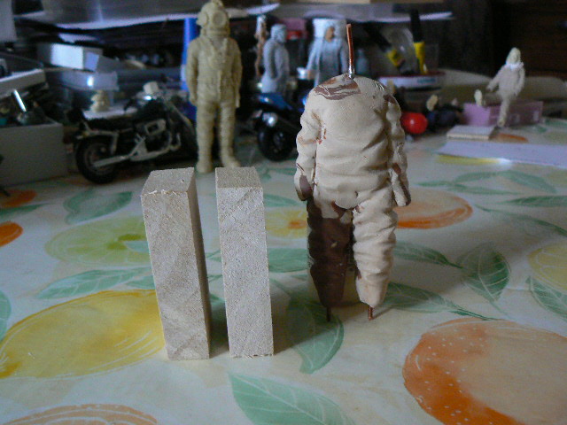

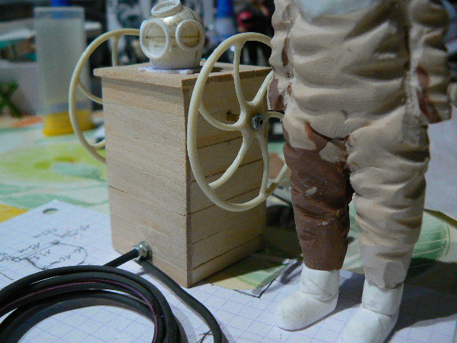

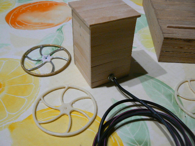

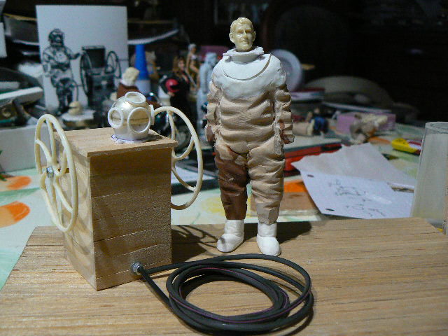

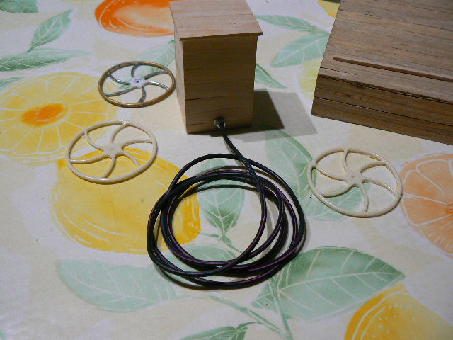

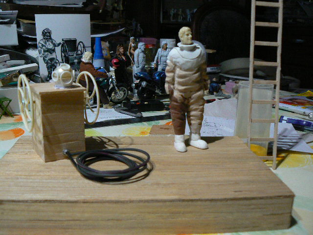

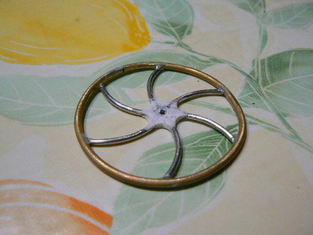

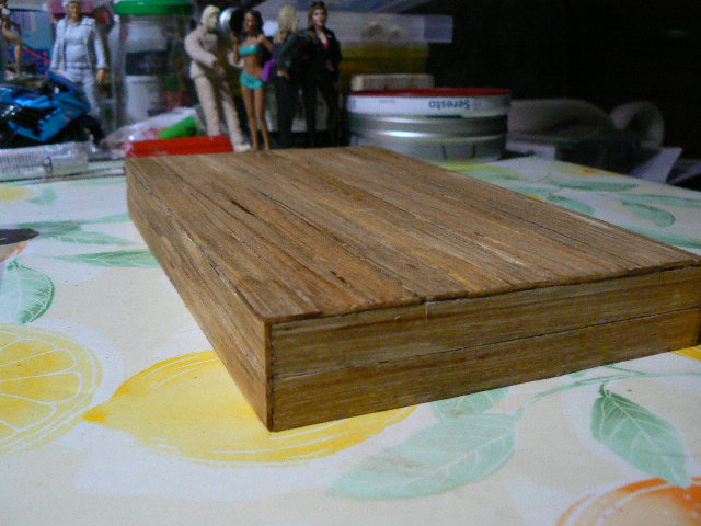

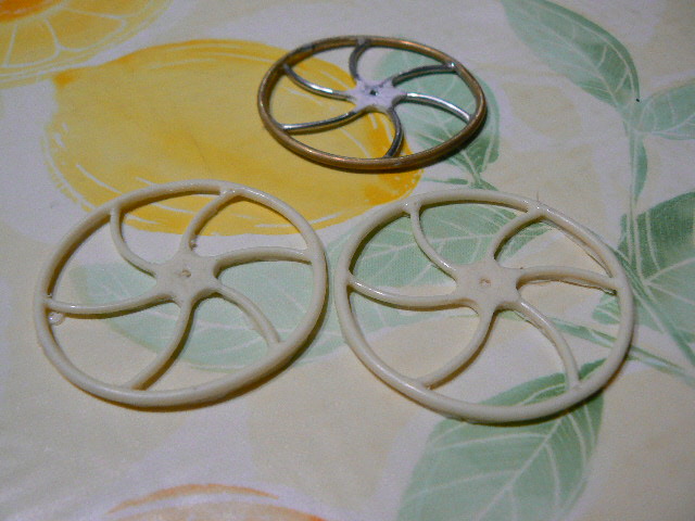

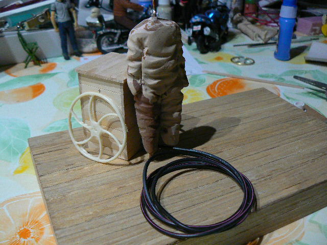

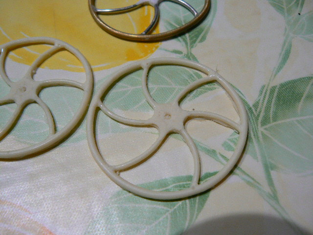

Oui Sixtifs , les idées fourmilles avec plein d'animations avec des moteurs en pagailles mais pour commencer il faut une barge , une pompe , et forcement un scaphandrier . La barge c' est du styropore recouvert de contre plaqué de bambou , la pompe un cube recouvert de planches ( volontairement fermé pour la scène et son animation ) , les volants un fil de cuivre en cercle et les rayons en fil de soudure collés à la super glue , un moule en silicone pour faire 2 volants identiques et le scaphandrier toujours la structure en fil de cuivre recouvert de pâte Fimo et modelée ; le début d' une nouvelle aventure .......a suivre

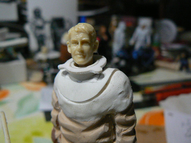

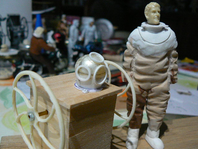

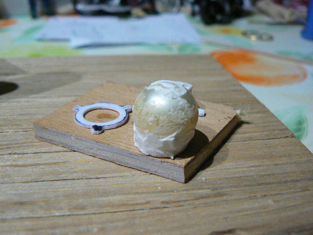

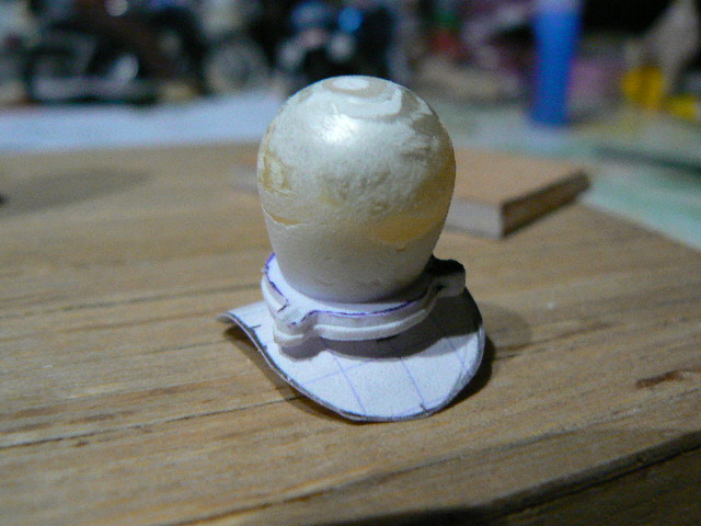

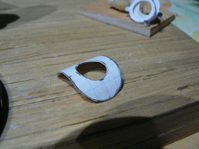

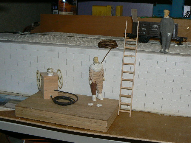

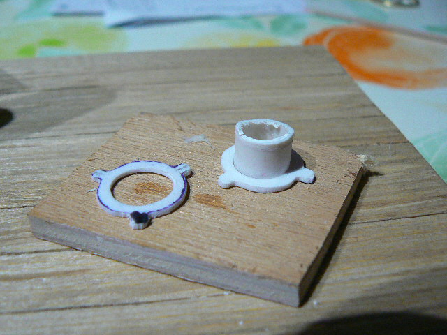

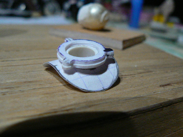

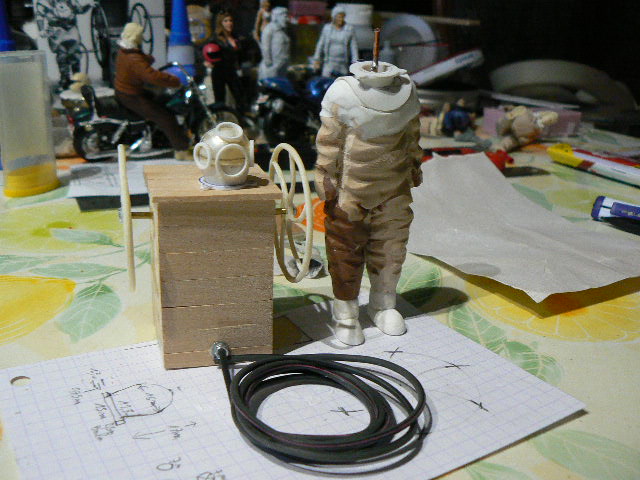

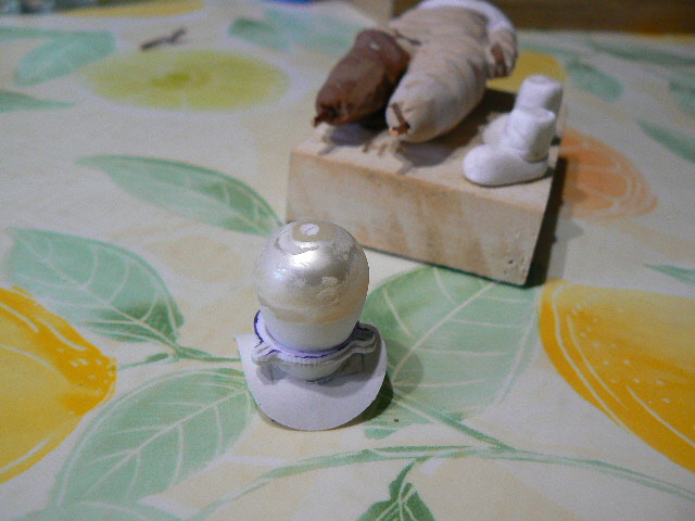

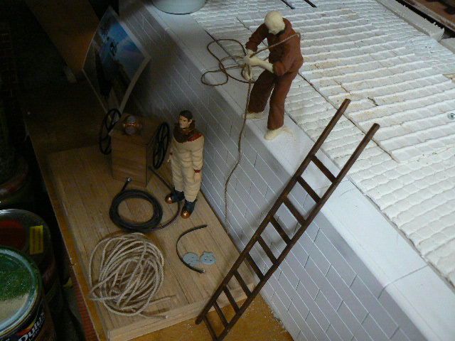

Voilà la suite, le caque est fait d' après une perle ( un collier de grosses perles de différents diamètre trouvé aux puces " nacré" en plastique pour 1 euro ça va c' était dans mes prix au départ prévu pour faire des flotteurs pour un décor de bateaux .....la vendeuse m'avait regardée avec des yeux tout rond D9 ) , les hublots avec des rondelles de tube en plastique , la capeline ou base du casque en plastique de 0.5mm d' épaisseur .......le tout est assemblé sauf le casque pour voir que le plongeur est en train de s' équiper . Bon j' ai pu voir il y aura un des deux gars qui descendra une caisse a l' aide d' une corde ( un micro moteur sera caché dans une caisse sur la quai en fait un treuil qui déroulera la corde passante dans les mains de ce dernier ) le deuxième gars récupère le matériel dans la caisse pour équiper le plongeur , un vieux loup de mer surveillera la scène ..... ce sera la première partie de l' action , la seconde une petite grue fonctionnelle remontera quelque chose de rouillé du canal qui sèchera le long de la voie et selon le temps de séchage les nuances de rouille seront différentes ....... j' aurai bien mis un objet des allemands tombé dans le canal datant de la dernière guerre , par exemple une moto au 1/18em malheureusement je n 'en trouve pas et pour en faire une épave ce serai dommage , peut être un fut 200l ?........on verra

Cloclo, une idée, pour faire le casque du scaphandrier.
Tu pourrir partir d'une perle transparente, comme ça tu aurais la vitre du hublot transparente, il te suffirait ensuite de peindre autour la partie métallique.

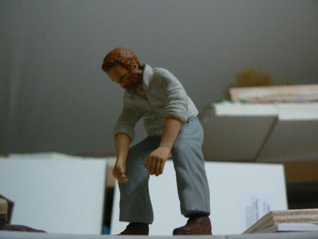

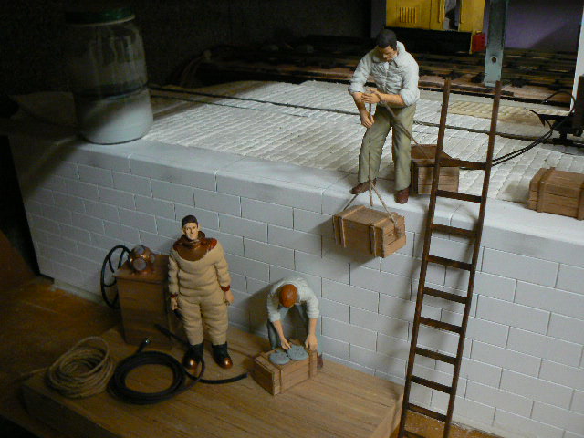

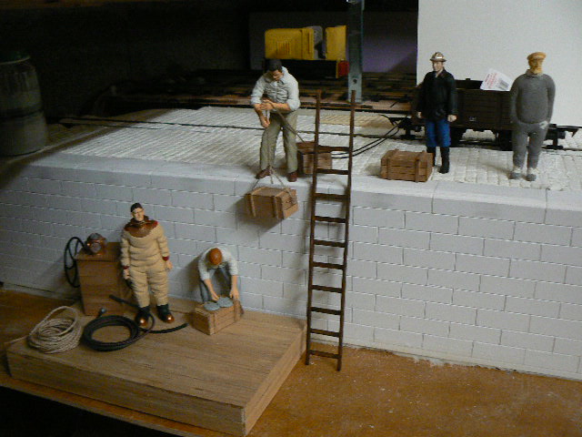

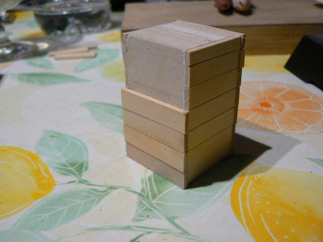

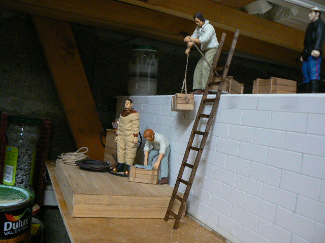

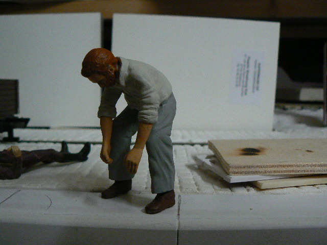

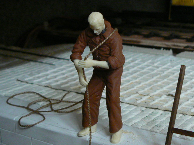

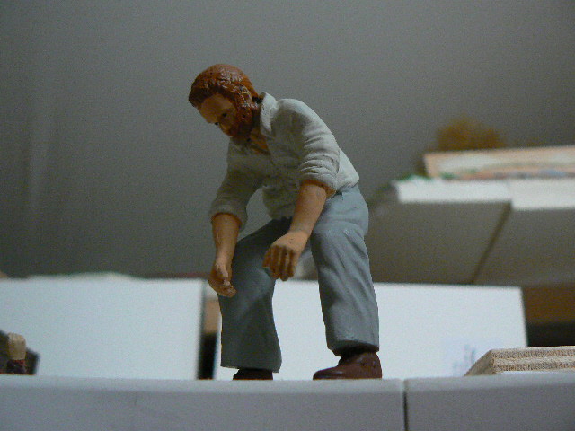

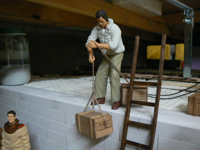

Voilà la suite....cela avance des caisses en bois sont faites mais pas encore prisent en photo dont une avec un micro moteur qui sert de treuil ( j' ai passé quasiment la journée pour que cela fonctionne ) , effectivement le treuil tourne mais doit entrainer la caisse par l' intermédiaire de la corde qui passe dans les mains du gars sur le quai ( mais la caisse est trop légère , il a fallut percer cette dernière pour mettre un peu de plomb ) et là cela marche elle descend et remonte doucement c' est que le matériel de scaphandrier c' est lourd......le 2eme gars est fait lui aussi il est à la réception et apporte le matos au scaphandrier pour l' équiper d' autres photos suivront ( je suis en train de peindre les 2 gars ) bientôt la suite....

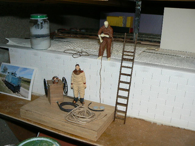

Voilà presque la fin de la première étape la seconde sera plus ferroviaire car il me faut une grue qui me fasse la liaison de repêchage des objets et chargement dans un ou deux wagons ( promis si je trouve un peu d' or je partage.....) la grue sur rail aurait été bien mais la flèche est trop coute et je suis sur un projet d'une petite grue Nordest sur roues type MC20.
