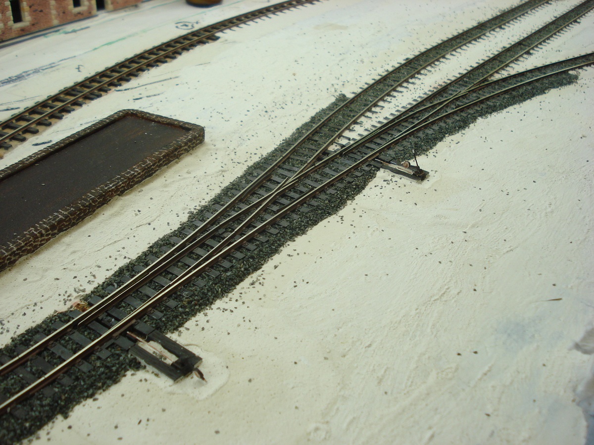

Après quelques longueurs de "droites" pour me refaire la main avec mon mélange de médium (le médium Liquitex c'est une arme magique ce truc, une vraie tuerie !! E2 :ipb-251 :rod_coeur ), j'ai attaqué cet après midi le ballastage des aiguilles. J'ai décidé, en effet, pour varier un peu la consistance des sols de l'esplanade, d'abaisser un peu le niveau du terrain naturel (franchement au niveau des champignons des rails partout alentour) aux deux extrémités droite et gauche de mes modules, ce qui implique une phase de ballastage un peu plus conséquente que ce qui était prévu à l'origine !
Le ballastage des aiguilles c'est un peu de l' :edm: où l'on traite traverse après traverse, pierre par pierre en veillant aux lames, aux cœurs, aux contre-rails, en veillant aux quantités de colle apportées, à l'essuyage immédiat le cas échéant de ce qui peut être de nature à bloquer les lames ou la traverse mobile. Bref c'est au bas mot 1/2 heure par aiguille !! H4
Voilà ce que ça donne :

Tu peux me rappeler ta technique au médium Liquitex, pour la pleine voie? (ou alors me dire où tu l'avais exposée)
Je suis toujours fâché avec le ballastage.
Messages: 8569
Re: BINIC, mon projet en H0m à moi ...
Messagepar La Mouette » 13 05 2013 à 18:37
60% medium, 40% eau de source (déminéralisée serait mieux mais il n'y en a plus dans le maison ces temps ci je crois) + quelques gouttes de "paic".
Je mets le ballast en place en saupoudrant par pincée, d'abord l'entre rails, j'égalise entre traverse par entre traverse avec un pinceau : bonne repartition, pas de pierres sur les traverses ni sur le patin des rails. Je passe ensuite a un coté, je bourre avec le pinceau vers le rail (remonter le ballast vers la voie), je nettoie chaque traverse, je mets en forme comme je veux, mêmes contrôles que précédemment et je passe au second coté.
Comme c'est assez long et rébarbatif et que ça finit par piquer un peu les reins et les yeux je travaille par tranche de 50 cm environ.
Je fais mon melange 60/40 dans une petite pipette à "gouttes dans le nez" qui date de l'époque ou le pédiatre de mon ainé lui prescrivait une preparation spécifique, d"où cette pipette de grande qualité, jamais de jets,gouttes precises.
Une fiole suffit grosso modo pour 2 tranches de ballastage.
Je commence par les entre rails, 3 gouttes généralement par entre traverses, le ballast doit être saturé, et le jus bien remplir de blanc l'espace en affleurant les traverses.
Une fois le milieu de la voie fait je passe à un coté : 1à 2 gouttes par entre traverse. Je fais toute la longueur. Puis une goutte au bout de chaque traverse, encore une fois je fais toute la longueur. ET je finis par une troisième passe vers le bas du bourrelet là où la capillarité n'a pas bien rempli son role.
Et je finis par le second coté.
Toute l'opération prend grosso modo 45 minutes par tranche.
Pour un réseau de 25m bonjour !! :mdr2:
Pour Binic (beaucoup de bourrelets de coté n'existent pas du fait de la voie noyée donc c'est beaucoup plus rapide) ça reste une méthode à l'efficacité suffisante et comme les photos le montrent, le résultat est très bon, voir même assez top. :ipb-279 :ipb-251

Après avoir essayé plusieurs systèmes, j'ai opté pour un solution proche de la tienne. Sauf que je dilue à l'alcool (iso machin ou rhum agricole quand on n'a rien d'autre) et que j'utilise une seringue.
Parfois, la seringue s'emballe (ou le ballasteur commence à ressentir les vapeurs de rhum) et il y a un peu trop de mélange, mais comme il est très fluide ce n'est pas bien gênant, il coule sur le côté et fout le camp dans le décor...
Faudra que je vois avec mon pharmacien s'il a ton genre de pipette pour essayer.
