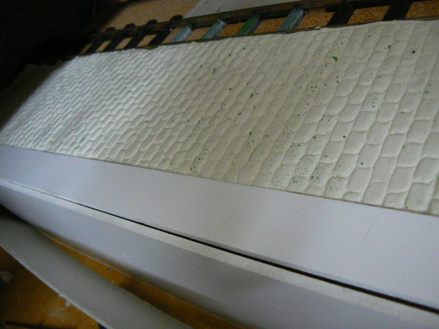

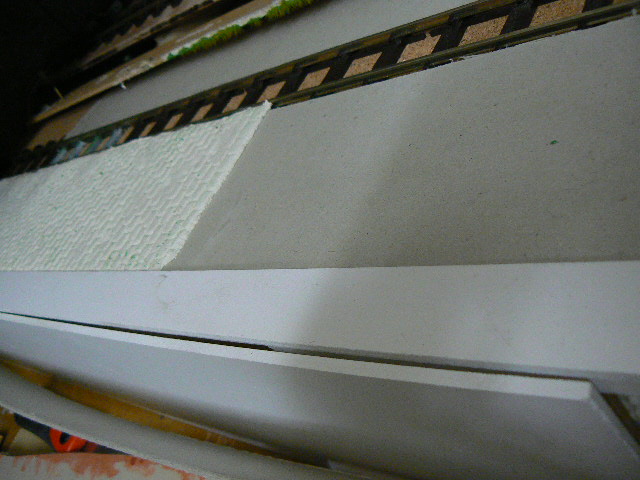

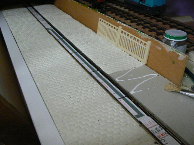

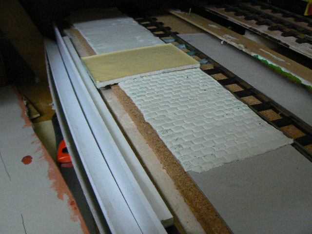

Messagepar cloclo57 » 02 01 2023 à 20:28
Bonjour les amis
Tout d 'abord : BONNE ANNEE ET BONNE SANTE , PLEIN DE BONHEUR ET D' AMOUR .

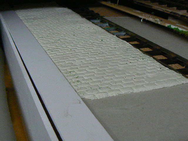

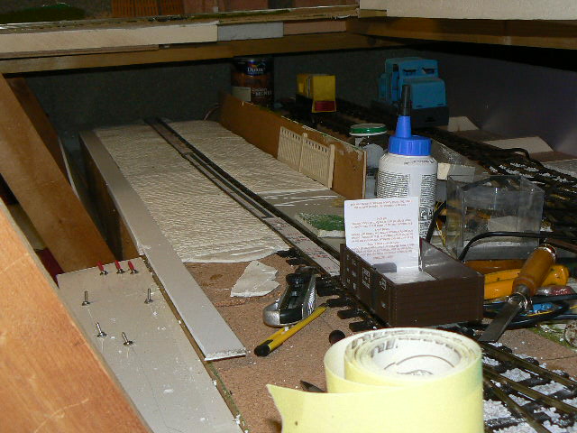

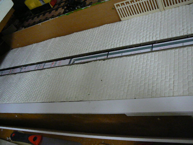

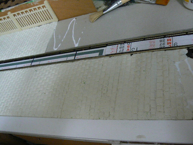

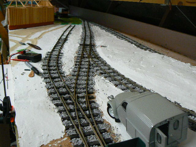

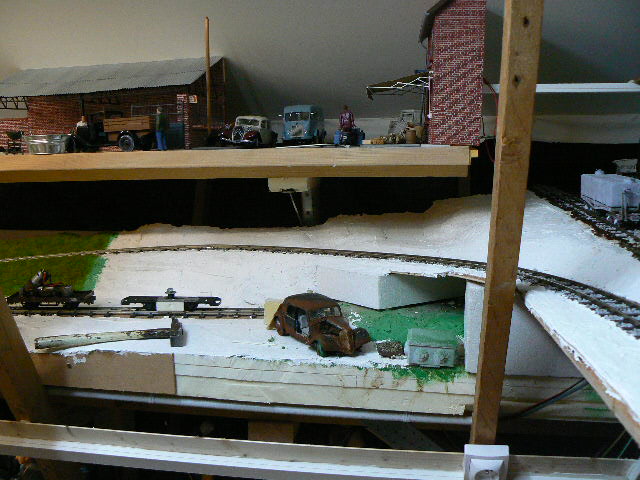

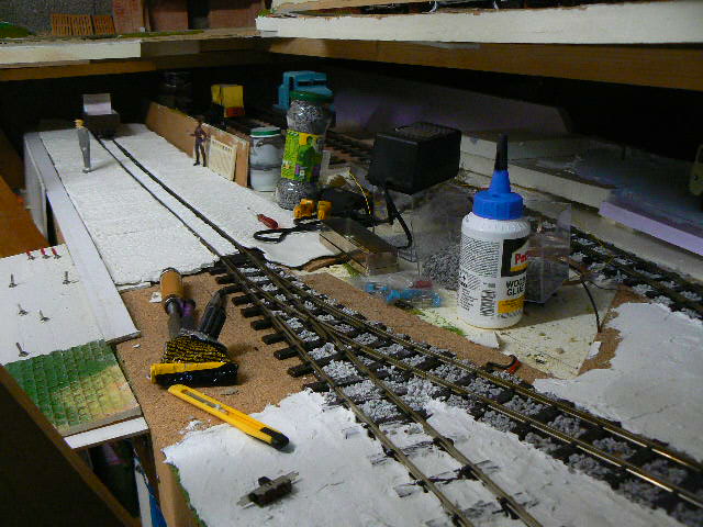

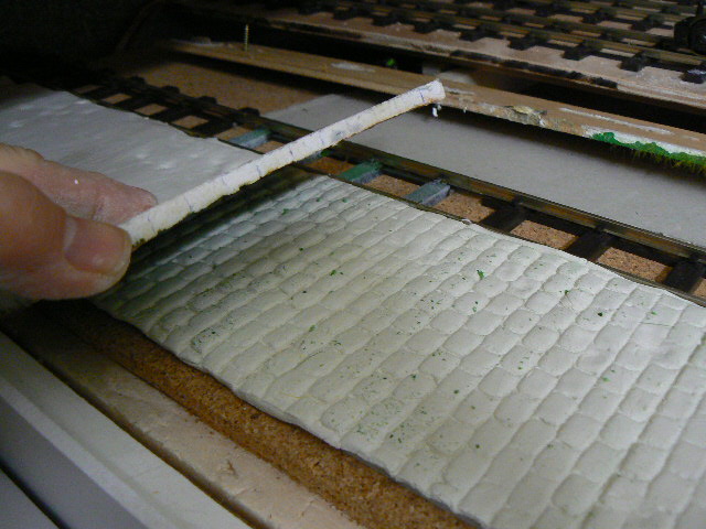

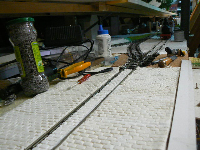

Et c'est reparti pour commencer le port , du liège a été mis pour arriver au niveau du rail ensuite une couche de carton ou de la pâte a modeler qui sèche a l'air a été déposée puis estampée les pavés apparaissent comme par magie ( j'avoue que cela a un peu gondolé ( non , non ce n'est pas a Venise ) et un peu de pâte a été remise ......
Pour le suite le mur du canal ne sera pas en brique plutôt de gros blocs comme dans les ports de pêche......? sinon du béton lisse .....?
Il est vrai que je n' ai pas beaucoup avancé malgré les quelques jours de repos qui étaient bienvenue.

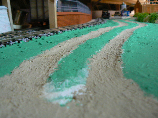

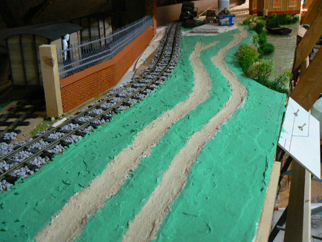

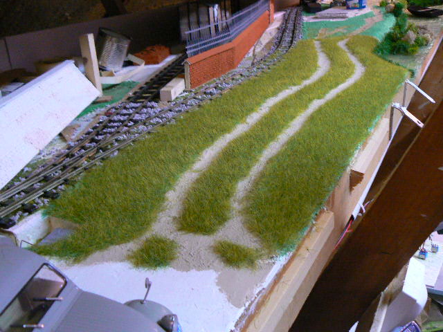

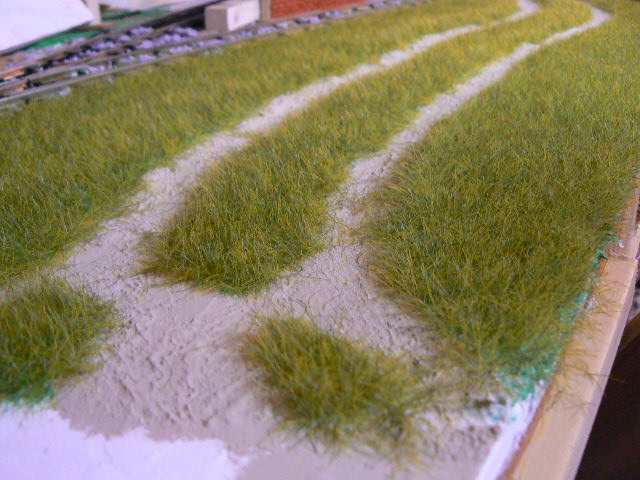

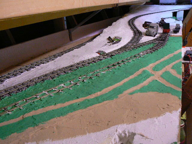

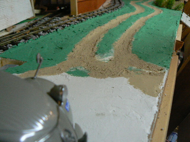

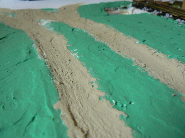

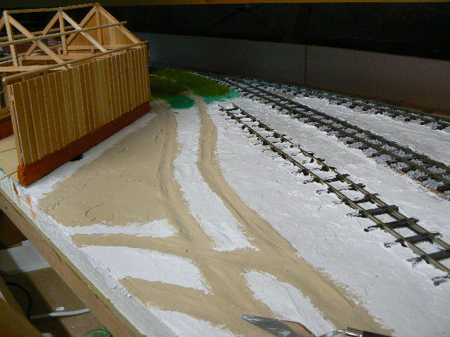

Quand au chemin ça y est j' ai trouvé un moyen pour le réaliser :
Toujours ma pâte a papier fibré qui sert de carapace sur le styrodur , ensuite de la colle a carrelage qui est granuleuse , la peinture mat absolue couleur terre argileuse est appliquée, suivie de la couleur verte qui sert de couche de fond , la colle déposée et l' herbe semée c' est long et la consommation vient au bout de mon stock .......
Place aux photos

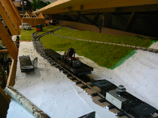

Voilà la suite

Messagepar YVES » 02 01 2023 à 20:49
Salut Cloclo.
Bonne année 2023 !!!

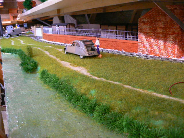

Trés malin, l'idée d'estamper les pavés, sans doute beaucoup plus efficace que de les graver un par un.
Ton chemin rend trés bien.

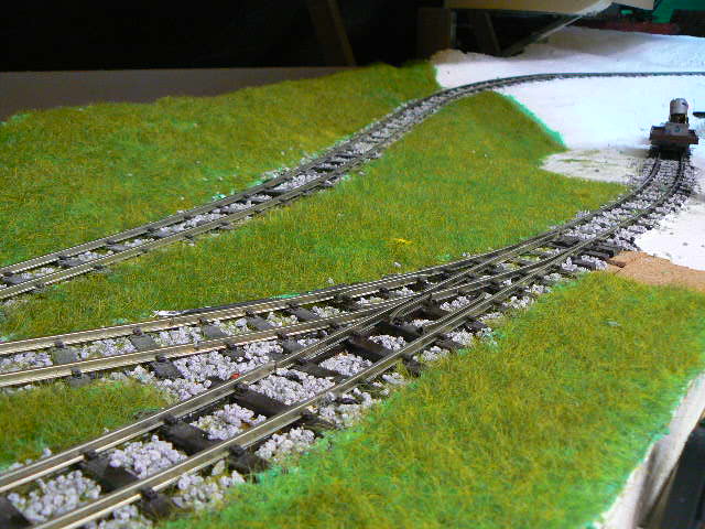

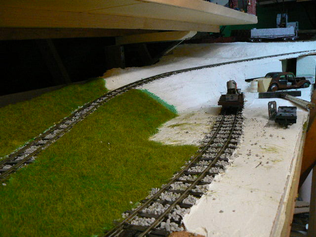

Messagepar cloclo57 » 15 01 2023 à 19:26
Bonsoir les amis

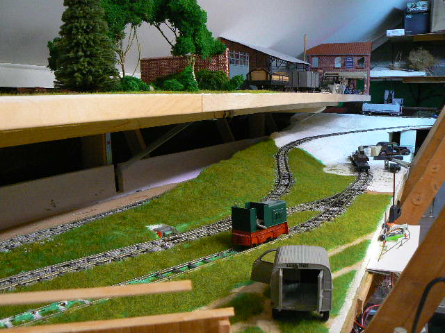

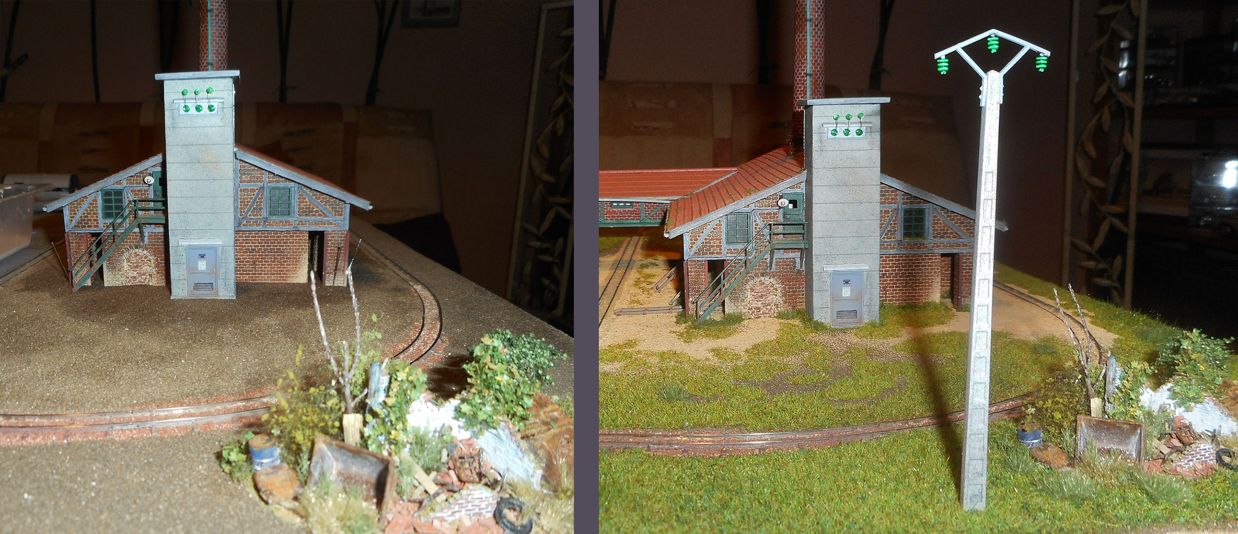

Avant de continuer un petit récapitulatif , effectivement ce projet d'extension est née une nuit a l' hôtel lors de la grande fête de la vapeur A Froissy (l ' Appeva ) en mai dernier , j' y trouve des rails( merci Franck )et de retour à la maison j' établi un plan d' action , après sept mois d' amusement cela commence a prendre tournure mais il reste deux voies libres ( peut être un marchand de ferraille ) si ce n'est pas près du canal j' irai le fer railleur :H1 :H1 sûrement dans la grande courbe qui descend du bois avec un baraquement en bois .....a voir les nuances de rouille y seront maître ( les peintures sont prêtes et je m 'exerce sur un fût de 200l a voir prochainement .Donc voilà la petite mis a jour en image....

Re: Mon réseau dépôt au 1/18em
Messagepar SteamyStef » 16 01 2023 à 00:50
Bien, c'est beau

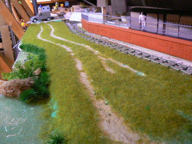

Pour ma part, quand je fais ce genre de 'trace' de véhicule, je passe plusieurs fois avec un ou plusieurs véhicule avant que la base ne soit sèche. Cela permet d'avoir des empreintes réalistes.
Mais j'aime bien le travail fait,
Stef

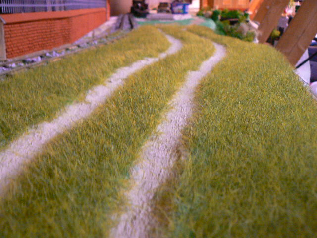

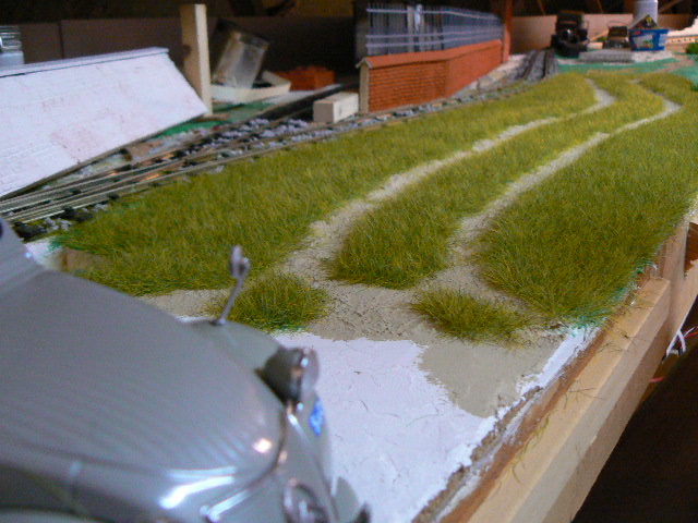

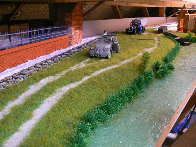

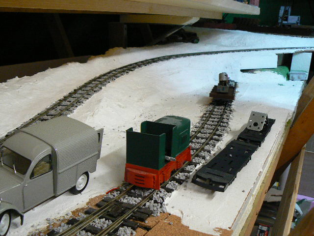

Messagepar cloclo57 » 22 01 2023 à 19:27
Bonsoir les amis

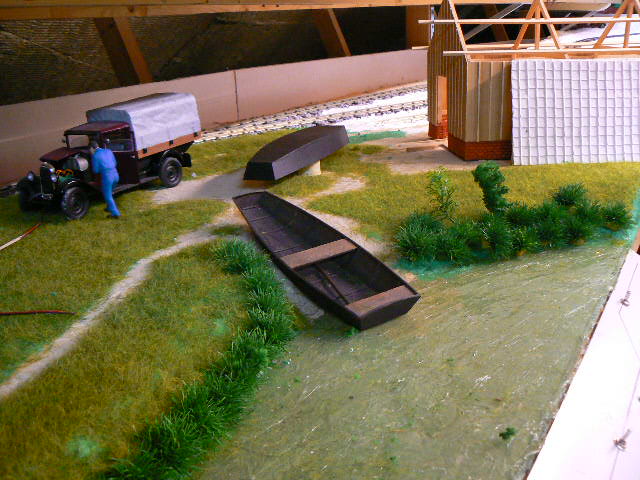

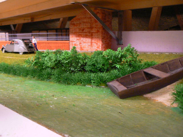

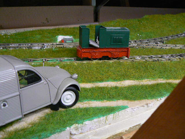

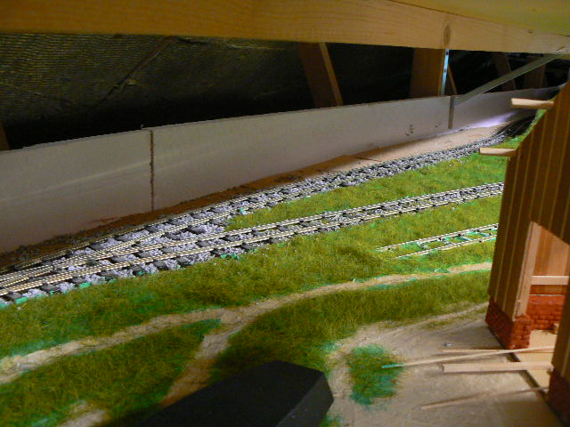

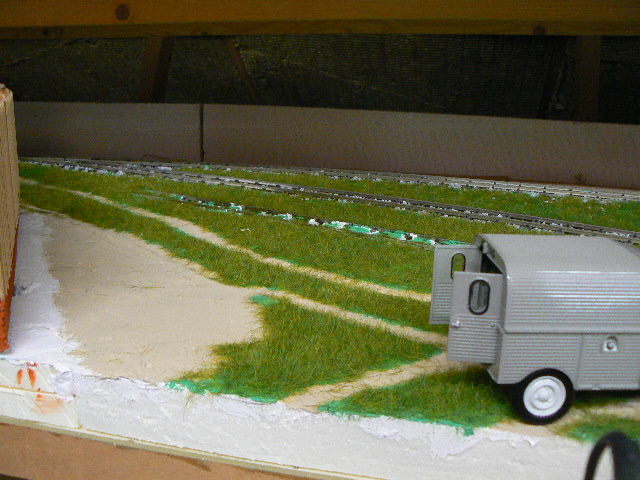

La verdure a encore poussée ( 1 m de plus ) se rapprochant de la forêt , il y a encore des détails a corriger ( l'herbe entre les traverses au niveau de la menuiserie , les caches des moteurs d'aiguillages, intégrer le marchand de matériaux .....) .Un essai de broussaille aves les herbes hautes en bordure du canal commence a voir le jour et toujours en pleine réflexion pour le dépôt de ferraille.....
Pour les chemins de terre j' ai toujours peur d' utiliser les roues de mes voitures car après il reste toujours de la gadoue sur les organes de roulements une patine a sec et effaçable sur les roues sera mis sur les véhicules ( étant donné que j'utilise un mélange d'enduit et de peinture il faudrait une vieille roue montée sur un axe car je ne veux pas abimer ces belles voitures.... :F9 a réfléchir de toute façon on peut considérer que c'est la première couche pour l'instant....merci pour le tuyau )
A bientôt pour la suite ( rouille quand tu me ronges....)
:F5 :F5
Messagepar Patrick ze rabbit Deludin » 22 01 2023 à 20:37
"... et ça continue, encore et encore" E2 ...
* Pour les chemins en terre, les véhicules n'y laissent leur empreinte que si la terre est mouillée.
Donc tu peux dire qu'il fait beau chez toi... et tu as de la chance ! (quoiqu'ici, depuis 2 jours, c'est grand soleil mais "un peu" froid).
* Par contre, pour les zones enherbées, je pense qu'il serait préférable de peindre le fond couleur terre plutôt qu'en vert : si des zones ne sont pas couvertes, la terre réapparaît, ce qui est logique.
Je pousse même le vice jusqu'à coller de la terre sur l'ensemble des zones végétalisées avant de coller l'herbe :
D'autant que je ne sais pas toujours où il y aura de l'herbe.

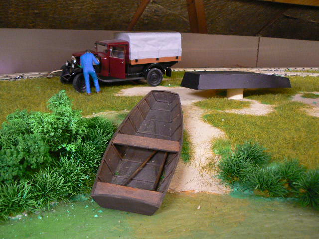

Messagepar YVES » 22 01 2023 à 21:05
Le coin avec l'eau et la barque rend trés bien.
Messagepar cloclo57 » 22 01 2023 à 22:20
Bonsoir et merci les amis
oui c 'est vrai il y a de petites " tâches " ou il manque un petit peu d' herbe , pour rattraper le coup je mettrai avec un petit pinceau quelque touches de couleur terre mais aussi quelques buisson ce n'est pas assez "sauvage" et un peu trop plat par endroit
cloclo57
