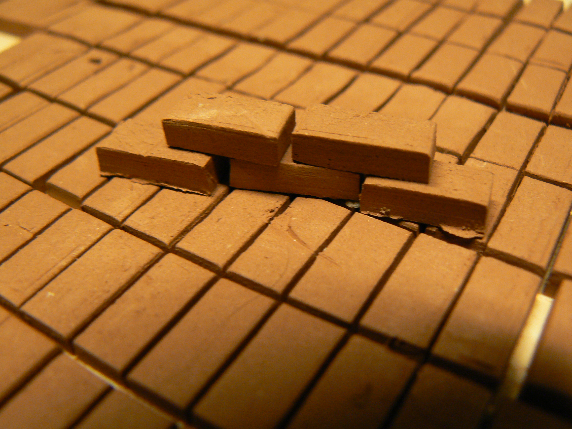

Bonjour a tous
Eh bien voila c'est sec...bientôt un wagonnet et un petit chantier....... :F9

Messagepar YVES » 09 12 2013 à 20:46
Du vrai de vrai. De l'hyper réaliste.
Maintenant, il falloir te lancer dans la maçonnerie.

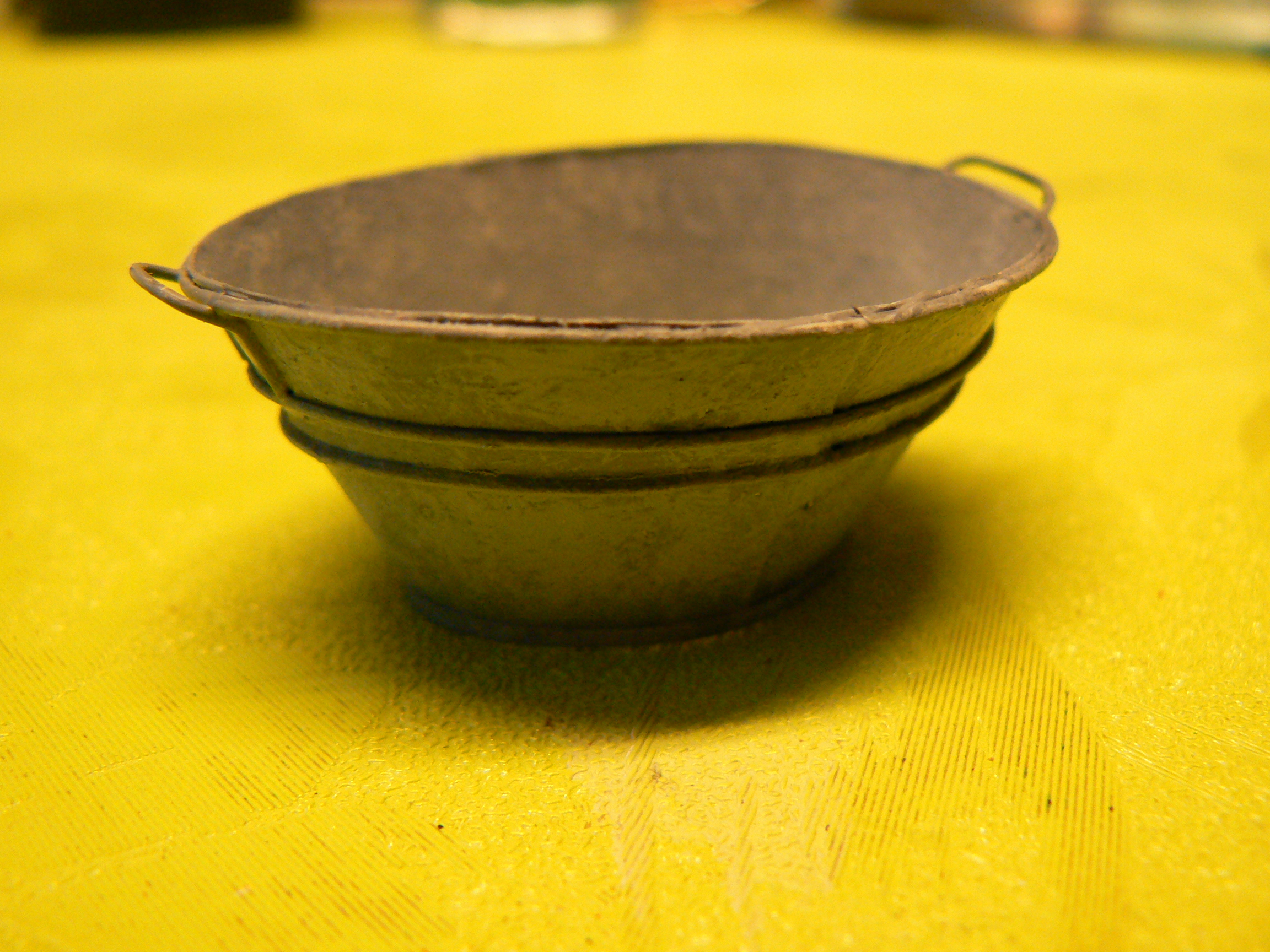

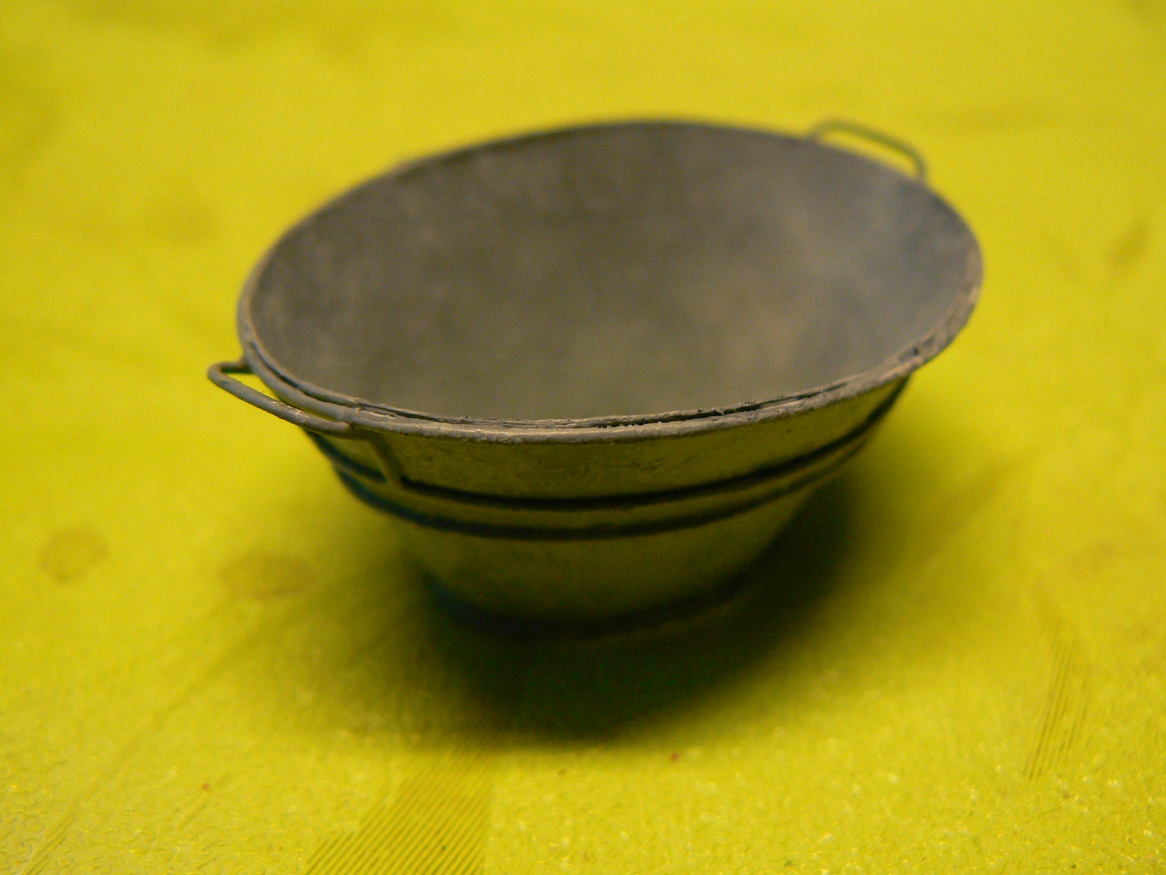

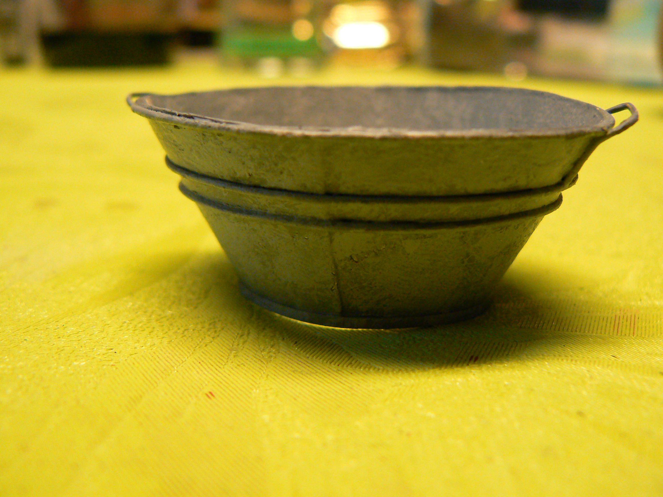

Messagepar cloclo57 » 15 12 2013 à 18:15
bonsoir a tous
Voila le baquet est sec.

Messagepar le moslinois » 15 12 2013 à 21:22
E2 E2 E2
Albert Einstein
le moslinois
Messages: 593
Localisation: Grand Est Marne
Re: Mon réseau dépôt au 1/18em
Messagepar YVES » 15 12 2013 à 23:11
Cloclo, si tu pouvais nous "basiner" avec un p'tit tuto.
Ma grand-mère avait les même !!!
E2 E2 E2
Messagepar pelican » 16 12 2013 à 09:36
Ouais !!! elle est superbe ta bassine :ok

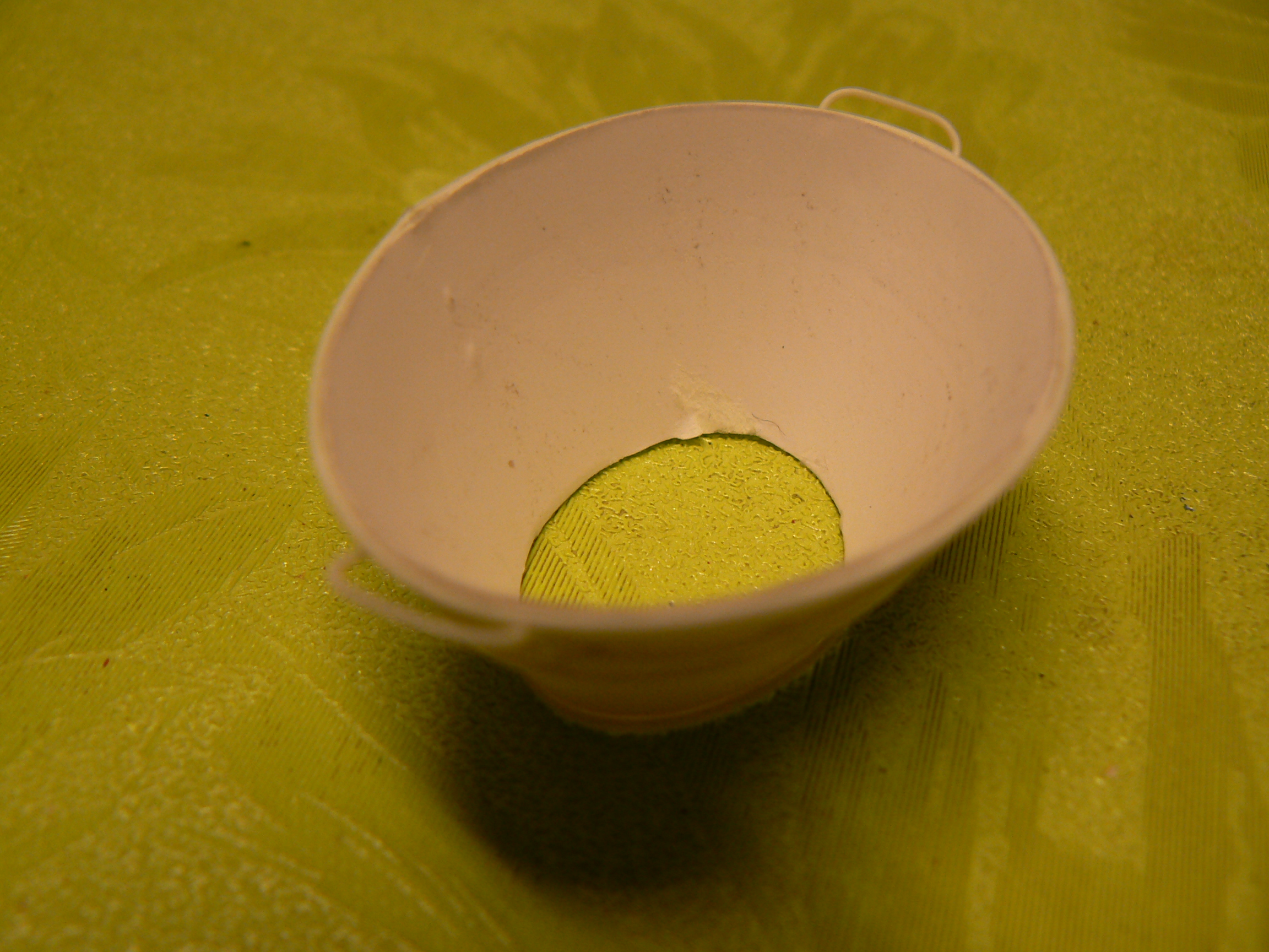

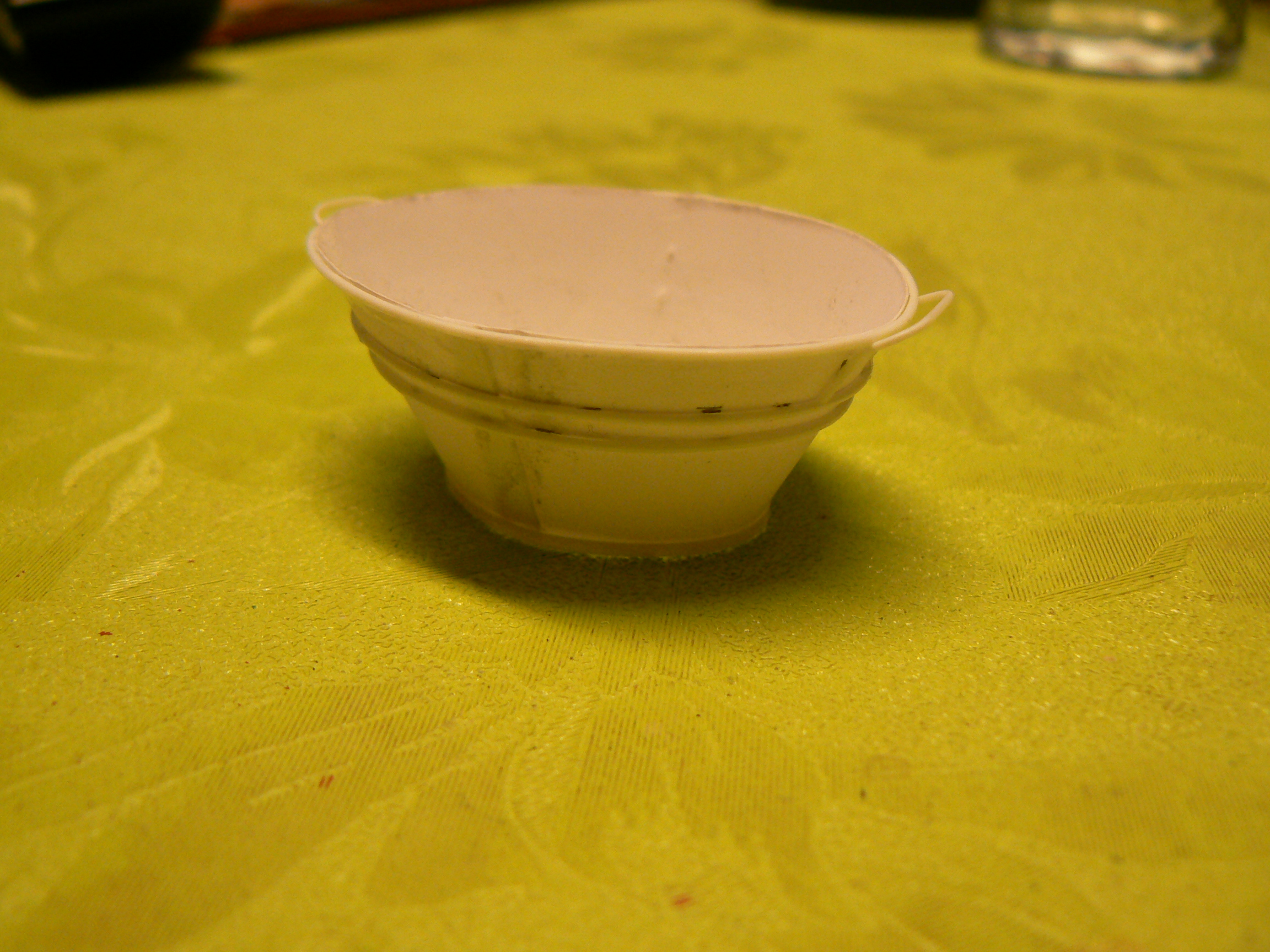

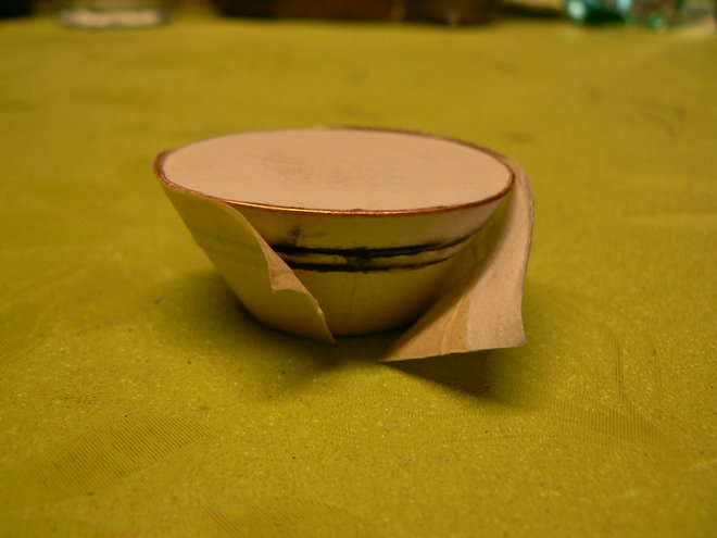

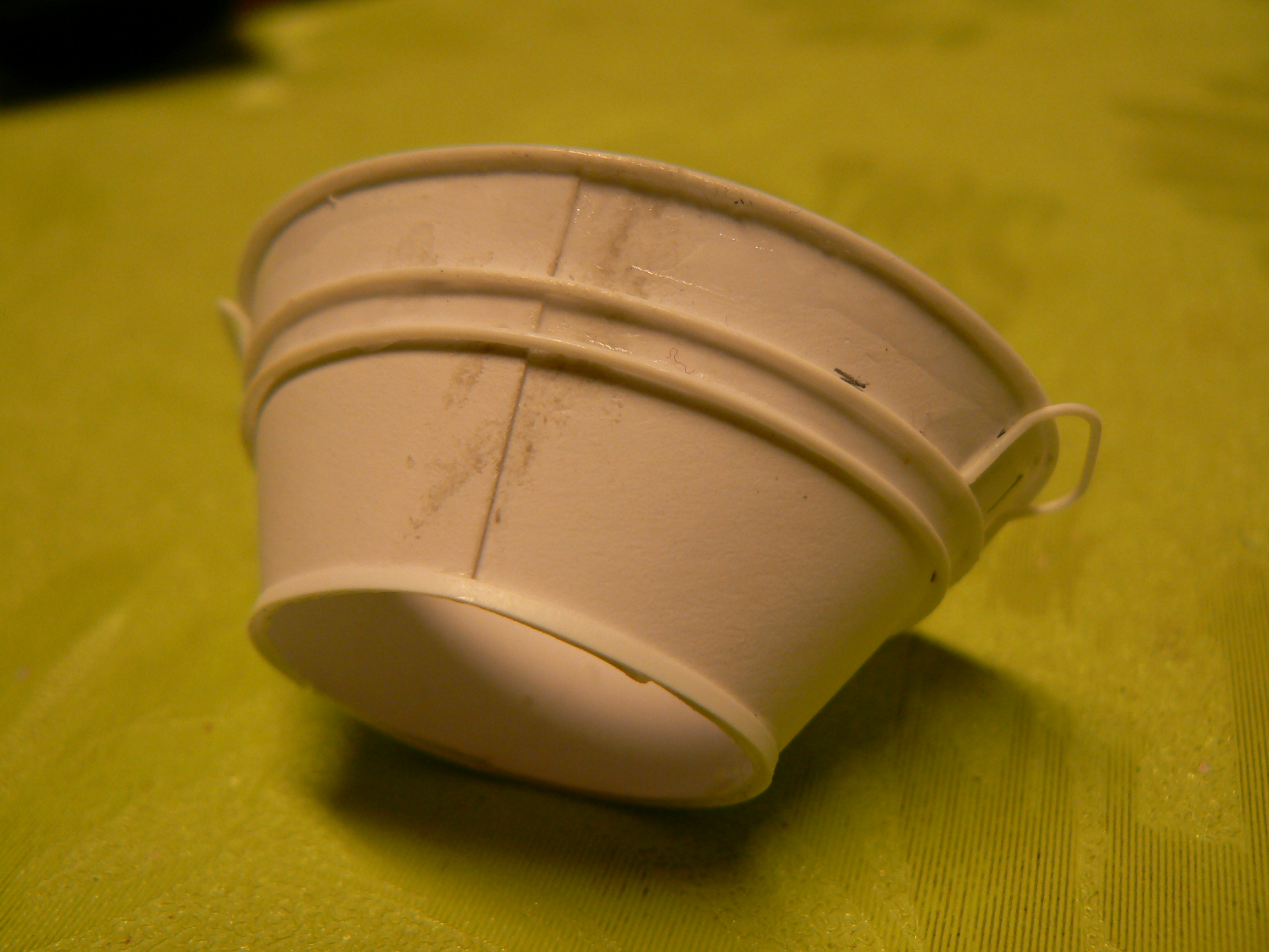

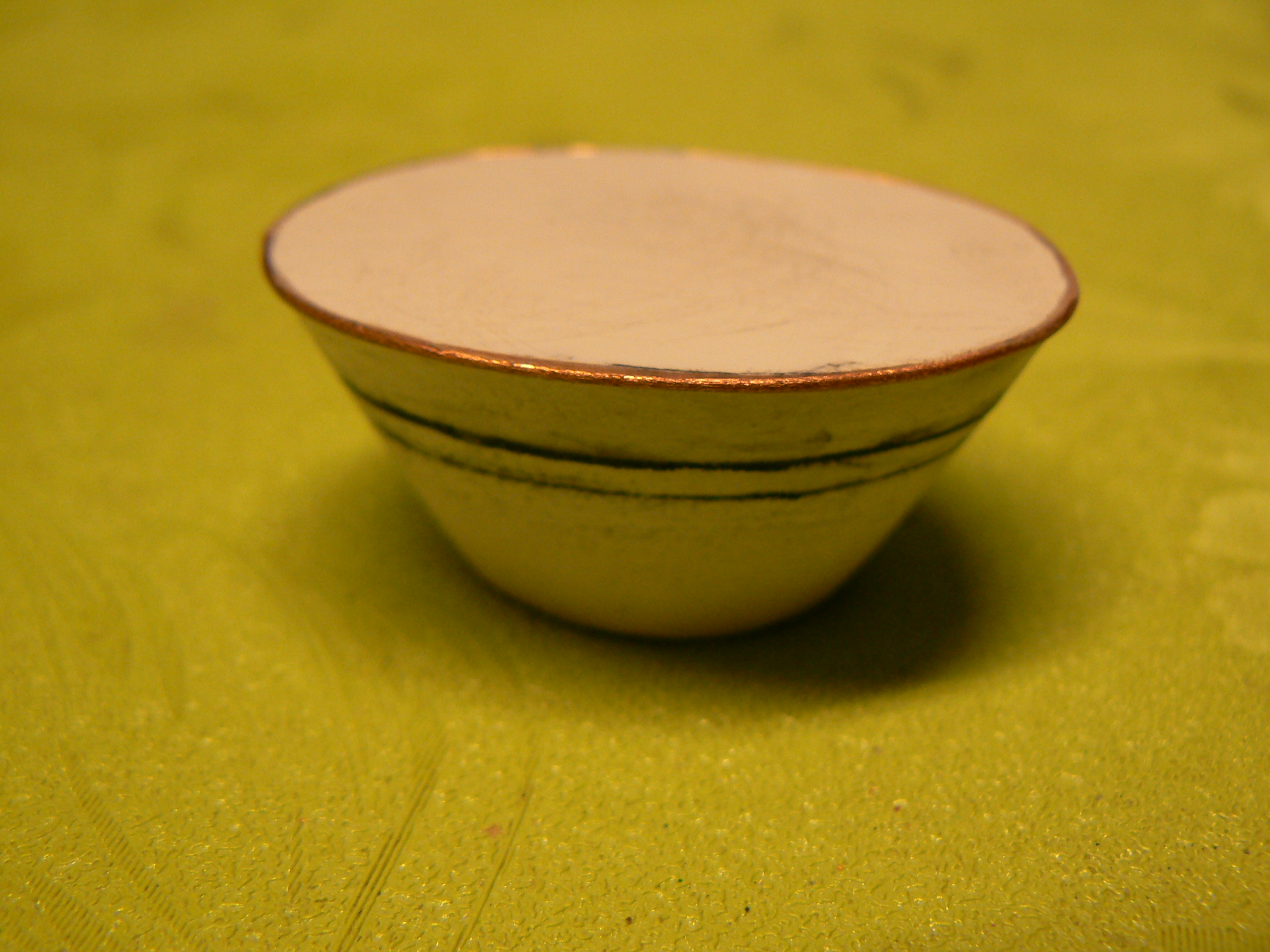

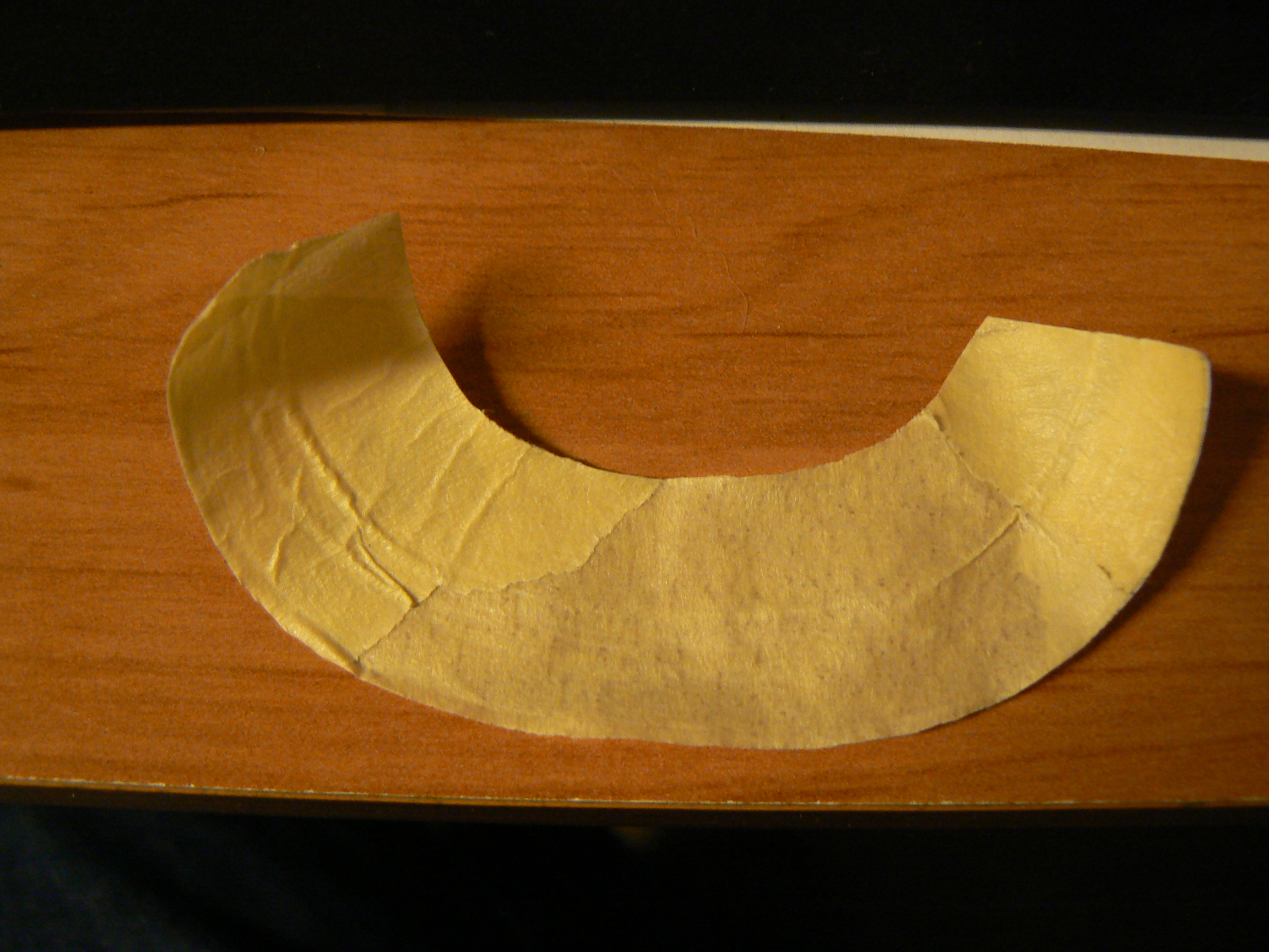

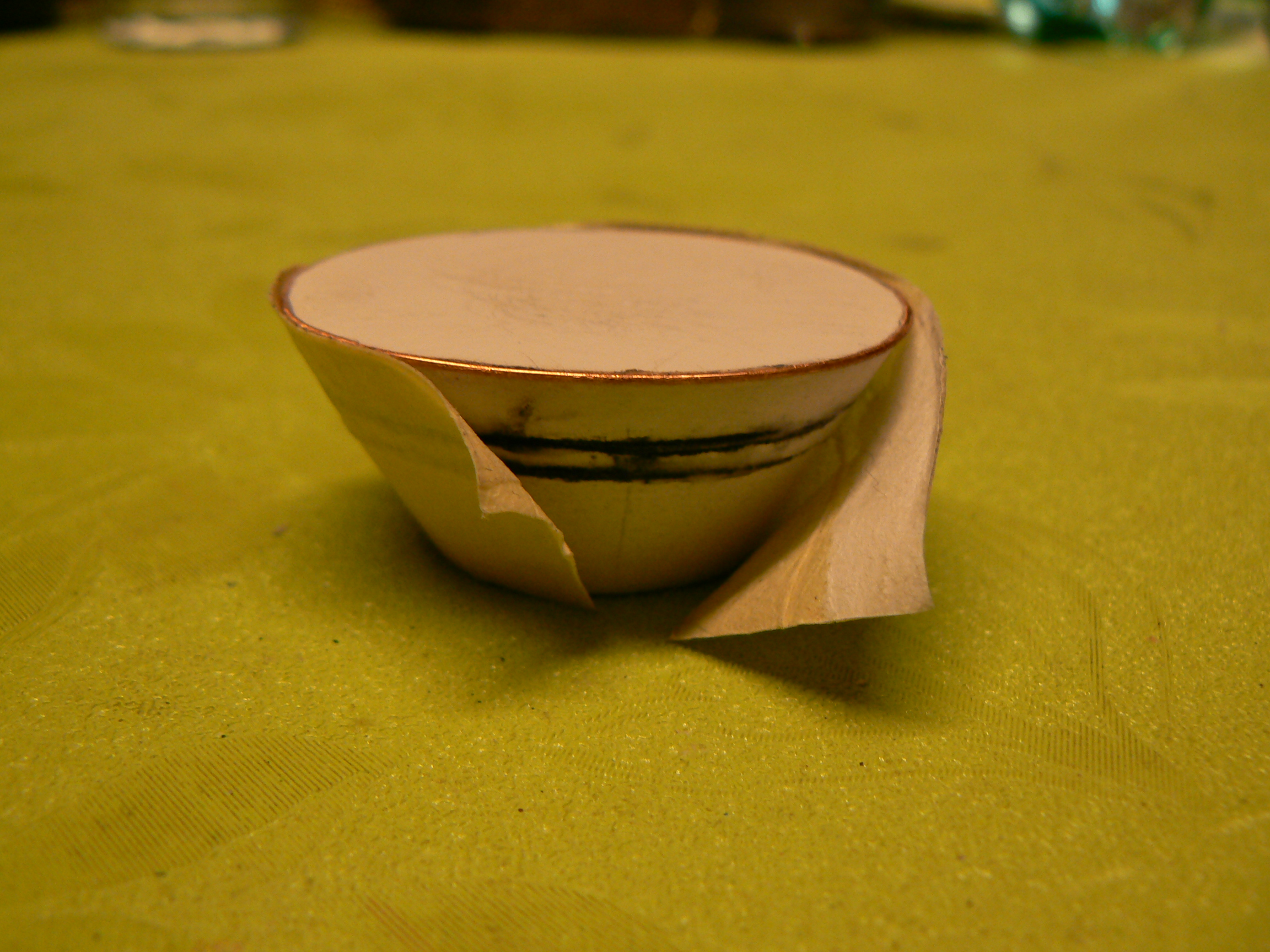

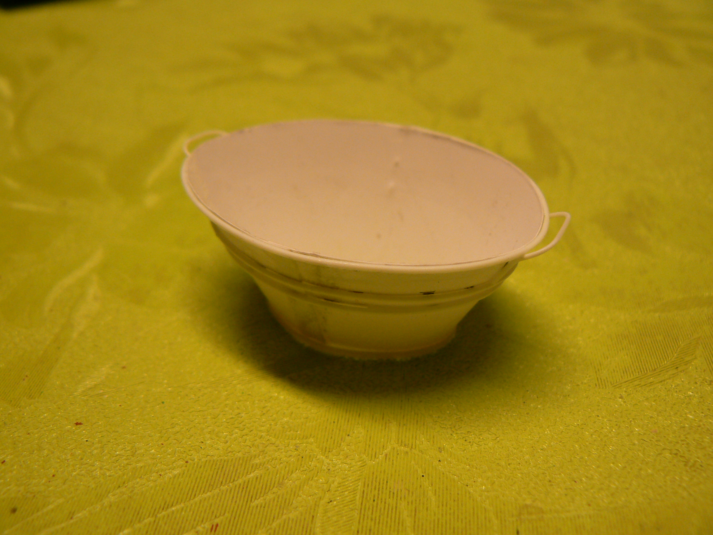

Messagepar cloclo57 » 16 12 2013 à 18:32
Bonjour a tous
Et bien voila
Sur une base en pvc expansé une forme de baquet est réalisée (après plusieurs essais cette technique fonctionne le mieux ) du scotch de masquage enveloppe le contour , couper ce qui dépasse en haut et en bas il n'y a plus qu'a développer et le positionner sur du papier bristol assemblage a la colle a bois . Pour la nervure, du plastique rond de 0.5 est collé en haut ainsi que les poignées .
Un gabarit pour faire des seaux va bientôt voir le jour. C'est vrai que le papier bristol est le meilleur compromis entre épaisseur et rigidité . Ci joint quelques photos a bientôt.
