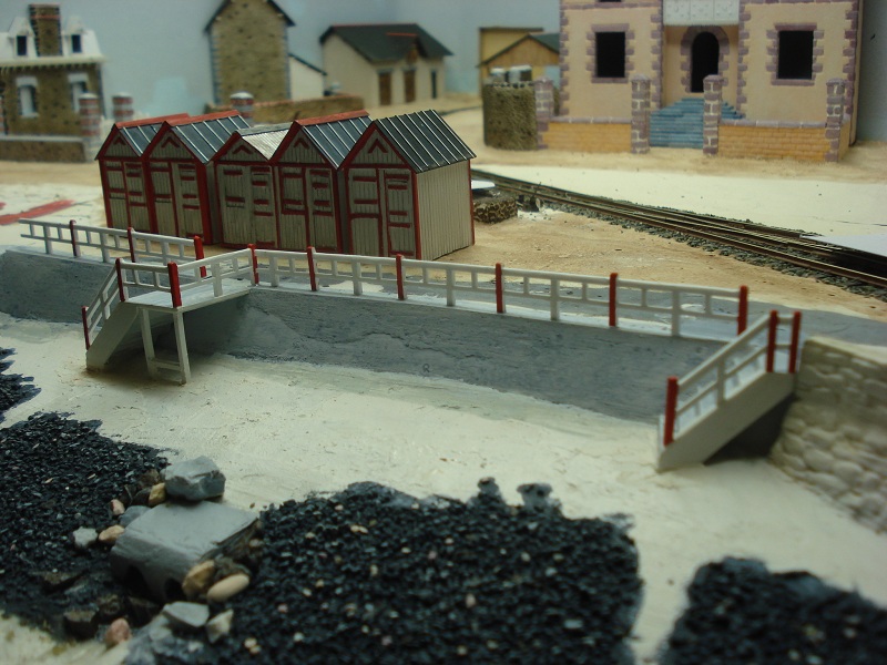

Jolie travaille de décor E2
Moi aussi je trouve les cabines de plage un peut trop grande mais il faut faire attention au rendue des photos

La perspective de la photo est vraiment tout sauf avantageuse pour la rambarde. ;)

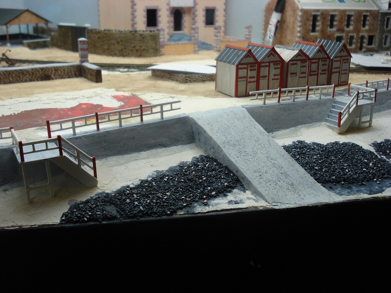

Bon bah le chantier "jetée et rambarde" s'achève. Un de moins ! :C4

Messagepar didier28 » 20 05 2013 à 21:33
Voila une bonne chose de faite #B6
D9 sur la descente la rambarde est pas fini

Messagepar La Mouette » 20 05 2013 à 21:40
Il manque 2 poteaux à faire en impression 3D mais je n'ai pas encore passé la commande, il y a toutes les huisseries à imprimer en même temps et elles ne sont pas tout à fait terminer niveau modélisation. ;)

Messagepar pelican » 21 05 2013 à 08:44
peut être mettre un personnage de référence à côté des bâtiments, pour se rendre compte de la taille de ceux ci ??

Messagepar Beyer-Garrat » 21 05 2013 à 09:23
C'est très subjectif je suis sur que par rapport a la réalité Gilles est a 100% juste .Disons que ce qui frappe l'oeil c'est la perpendicularité des lignes ,la banche avec ses galets est horizontale, comme la digue et la barrière et l’œil accroche immédiatement sur les cabine de plage avec les planches verticales .
Perso j'aurais réduit l'échelle ou inversé le sens des planches bien que ce ne soit pas la réalité .mais bon ce n'est que ma vision perso des choses #B6

Messagepar bernardhenri » 21 05 2013 à 09:26
J'ai eu le même problème avec Port de Carhaix: autant les perspectives horizontales passent relativement bien à l'oeil, autant les perspectives de hauteur heurtent la vision: j'ai du diminuer par 2 ou 3 les cotes de niveau réelles

Messagepar La Mouette » 21 05 2013 à 09:36
Oui André, je vous ferai une photo avec des ptits bonshommes mais il n'y a pas vraiment de problème de taille quand on regarde la plage, ce sont les angles de prise de vue qui donne cette impression.
Du point de vue des données objectives :
La rambarde est au niveau des poignées de porte (1 mètre) ce qui semble correct, y compris à l'analyse des photos.
Quant aux cabines (hauteur des façades) elles mesurent un peu plus de 2 mètres. Ce qui pour des cabines grand modèle est un peu fort (elle devrait plutôt mesurer 1m90, encore que les caractéristiques des modèles en vente aujourd'hui peuvent différer de celles de ces antiquités qui, de mémoire, étaient fort spacieuses ) mais pour ma part je ne trouve pas que cela soit choquant d'autant plus que leur rôle est d'attirer le regard vers le premier plan pour compenser la sensation d'écrasement que la villa juste derrière, qui est énorme, provoque. ;)
D'accord avec les remarques de Bernard et Jean Pierre, j'aurais sans doute fait des cabines de, disons, 1m75, soit des modèles vraiment un peu petit si je n'avais pas eu cette divergence avec l'arrière plan qui a tendance à tout écraser.
Honnêtement de visu en face des modules je pense que ça ne choque pas, d'autant plus qu'elles devront cohabiter avec l'hôtel qui fera passer tout le reste pour des maisons de farfadets !! ;)
