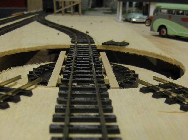

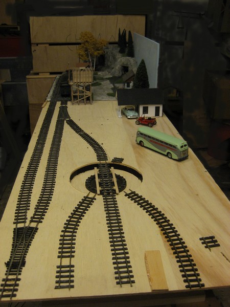

j'avance dans la pose de la voie !! celle ci est terminée, et le pont tournant est intégré définitivement dans le module ! :ipb-251
seul souci, il a tendance à basculer quand un véhicule monte dessus ! H4
grrrrrrrrrrrr ... je vais te le me souder une bonne fois :H2

Re: pelican creek en On30
Messagepar SteamyStef » 25 11 2009 à 13:17
Hé Hé, joli que cela...
L'alignement est beau et il te reste de la place!
Il bascule :D3 Tu n'as pas un axe rigide ? Quelque chose avec un peu de portée pour éviter cela justement!
Ce serait dommage de le souder mais si c'est la seule solution :cry:

Pont tournant ou plaque tournante, c'est toujours délicat mécaniquement et électriquement.
Alors il est mieux de le laisser démontable et de tout concevoir pour que ce soit facile.
Démonté et posé sur l'établi, c'est plus simple à traiter.
Mais s'il faut intervenir à genoux sous le réseau et avec le cou tordu, c'est #A8 :C1 #B9 H4 :C2 #A8 :^( :oups2: D9 et encore bien d'autres choses que je n'ose évoquer devant un public sensible.

j'avais aussi ce souci de basculement, qui a été réglé à l'aide de grosses rondelles d'un diamètre respectable et d'un bon serrage !

Messagepar pelican » 25 11 2009 à 23:41
mouais !! je penche pour une solution plus radicale .. et moins plausible : les rails du pont depasseraient,et poseraient sur une pièce glissée sous les rails des voies autour du pont ... :F9

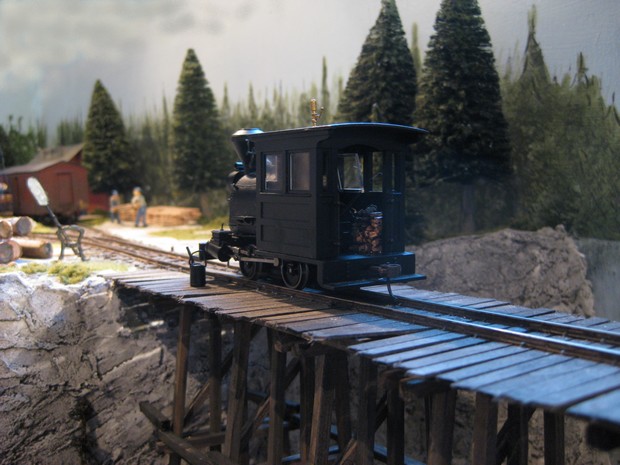

Messagepar pelican » 26 11 2009 à 10:02

petite photo de la Porter digitalisée par les bons soins de Zebu ! :rod_coeur
porter Zeb.jpg (83.86 Kio) Vu 2614 fois
on apperçoit la petite surprise sur le devant de la loco : un seau avec un pinceau, pour graisser le mécanisme E2
bon, la digitalisation s'est faite en 2 temps : la première version faisait un bruit de crin crin :E1
et maintenant, il y aura quelques réglages a faire sur le décodeur, l'inertie au démarrage, et surtout au freinage étant beaucoup trop importante !! la loco a failli faire le Grand Plongeon en bout de ligne !!
D9
et puis la loupiotte chauffe encore un peu trop ! :F9
le Sprog va encore servir ! ;)
j'essaie de renomer les engins moteurs ! le ptit surnom affectueux de cette machine sera ... "Zeb" !! :mrgreen:
