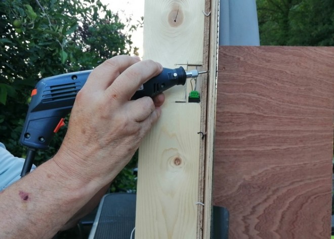

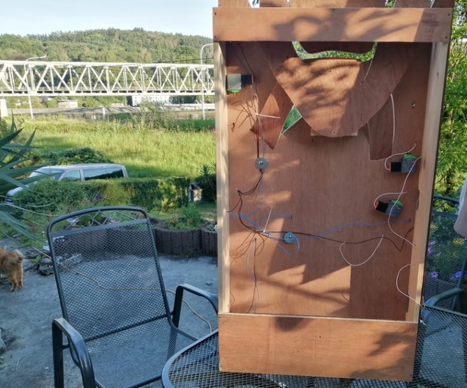

Encore une séance de travail réalisée. Repassage des trous pour la tige des moteur, fixation des moteurs dans des endroits pas possibles mais c'est fait.

bon, auparavant ...

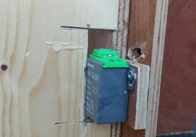

On en était là, avec 3 moteurs montés
Il a fallut ramener sa fraise pour agrandir les trous de passage pour la tige de commande ..
et insérer une petite épaisseur pour avoir le moteur au bon niveau ...

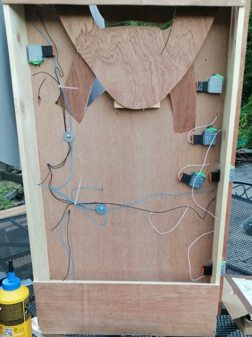

et les 6 moteurs sont en place
Reste à câbler :C6

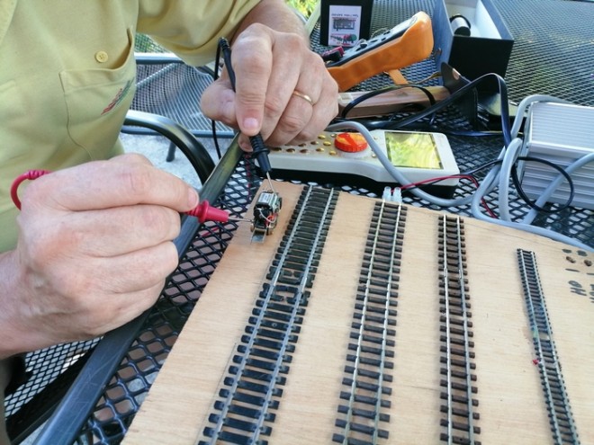

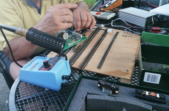

Ce soir, travaux digitaux.
Tout d'abord, pourquoi la bicabine qui a roulé ne roule plus.
Mystère. Hop, je sors la centrale et la voie de programmation. Pose de l'engin et lecture. Heu, non, tentative de lecture. Rien, nada. Nettoyage, bidouillage, toujours rien.
Donc, décodeur fichu. Par acquis de conscience, démontage et passage du décodeur via mon testeur. Paf, il lit le CV 1. Yesss. Je tente de faire tourner le moteur, il tourne. Dans l'autre sens, rien. Je tente une lecture : rien.
J'essaie de faire tourner le moteur. Rien. J'inverse le sens, il tourne. Je teste, il lit. J'inverse le sens lors du test suivant et je tente de lire, rien. Depuis, il refuse toute lecture. Décodeur bon pour la poubelle.
Et puis analyse des digitalisations à faire. Une simple, une un peu plus compliquée et une tout à fait compliquée.
Et enfin, après :
