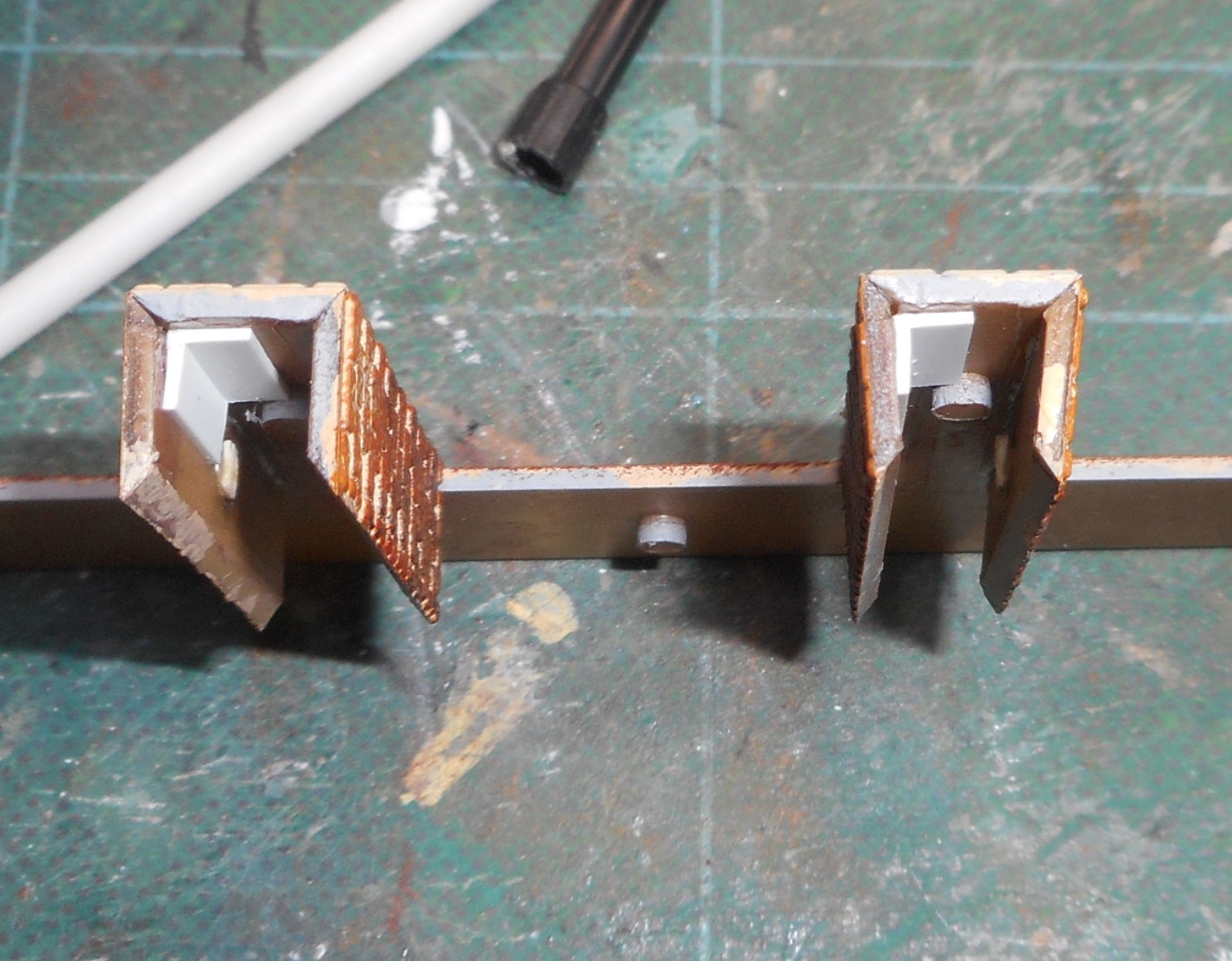

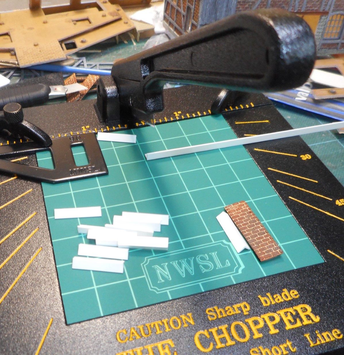

Messagepar Patrick ze rabbit Deludin » 28 12 2021 à 13:05
Allez, on avance un peu.

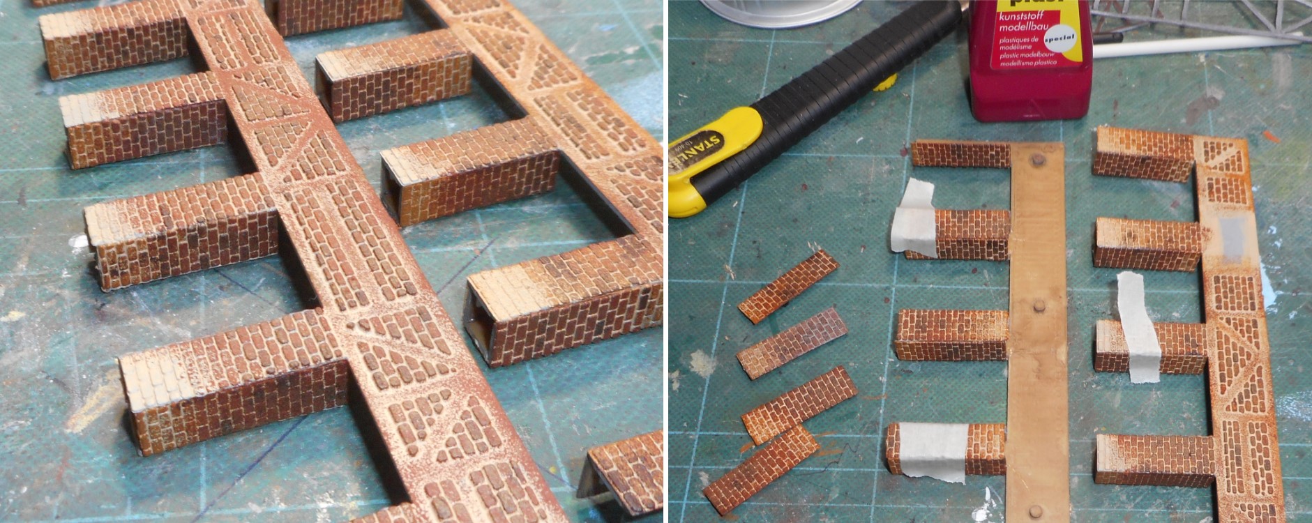

Montage des piliers des façades extérieures du four.
Le premier problème est que les "angles de collage" font moins de 45° : pas l'idéal pour avoir des angles de piliers d'équerre #B8 ...
Donc on sort l'outil kivabien pour débiter des équerres en série, comme pour l'annexe :
Il faut évidemment que, sur les angles, les demi-briques d'une face s'alignent avec les briques entières en retour : ça, c'est facile, même si les teintes appliquées à l'éponge et au paravent :H2 ne correspondent pas toujours.
L'intérieur des piliers, qui ne se verra pratiquement pas, est collé après durcissement de la colle des retours.
Par contre, la hauteur constante des briques, c'est pô gagné.
On a à peu près ça :
Donc, je pense que les arrêtes vont être habillées d'imitation de cornières en métal, qui diminueront les défauts de hauteur et d'alignement briques/joints et... cacheront les débordements de colle :oups2: .
De plus, c'est tout à fait réaliste, puisque dans la réalité on s’aperçoit que ces arrêtes ramassent souvent des coups de wagonnets !

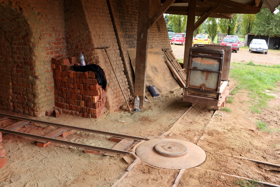

(Photo déjà passée dans le sujet "Chimot")

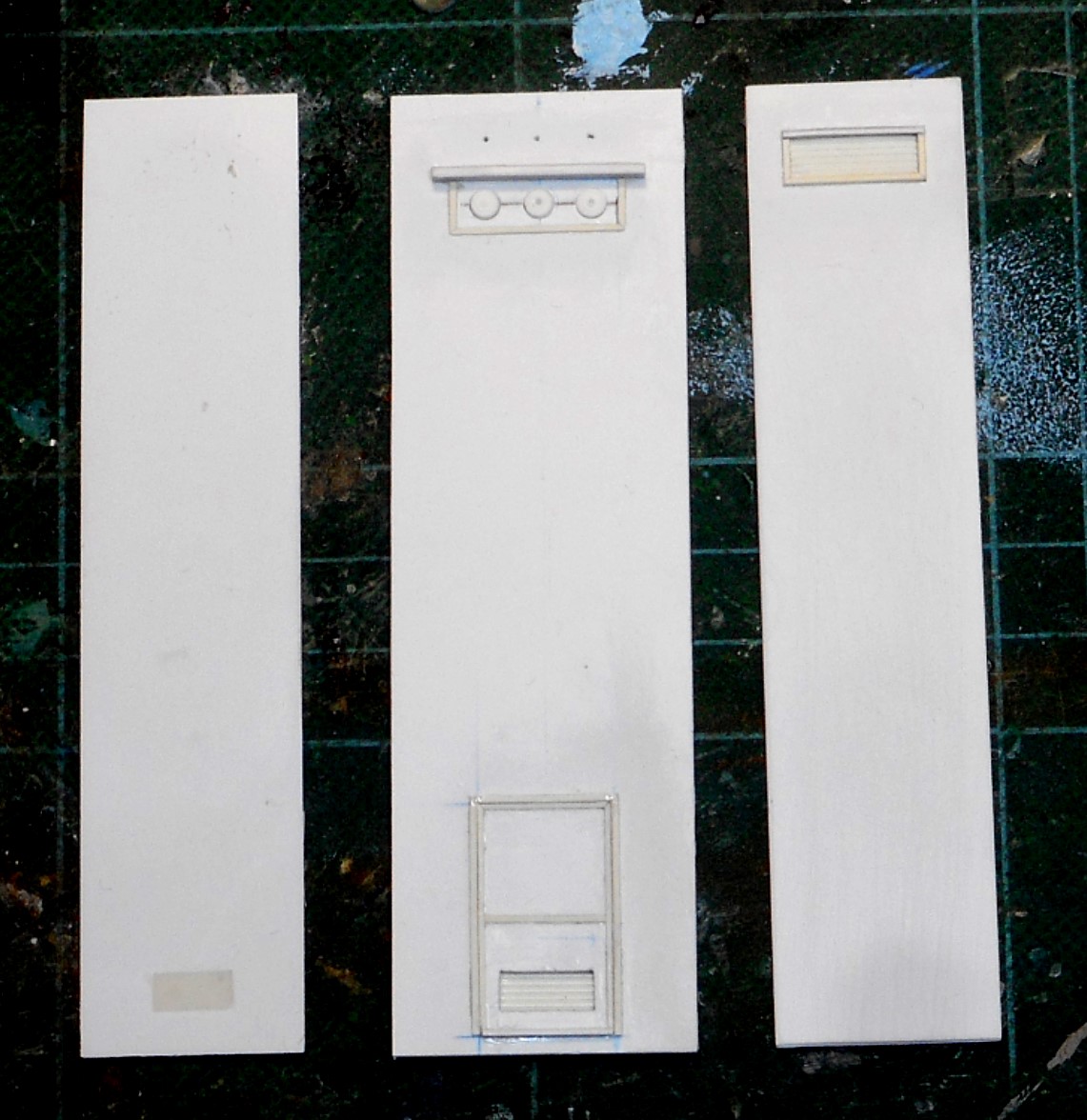

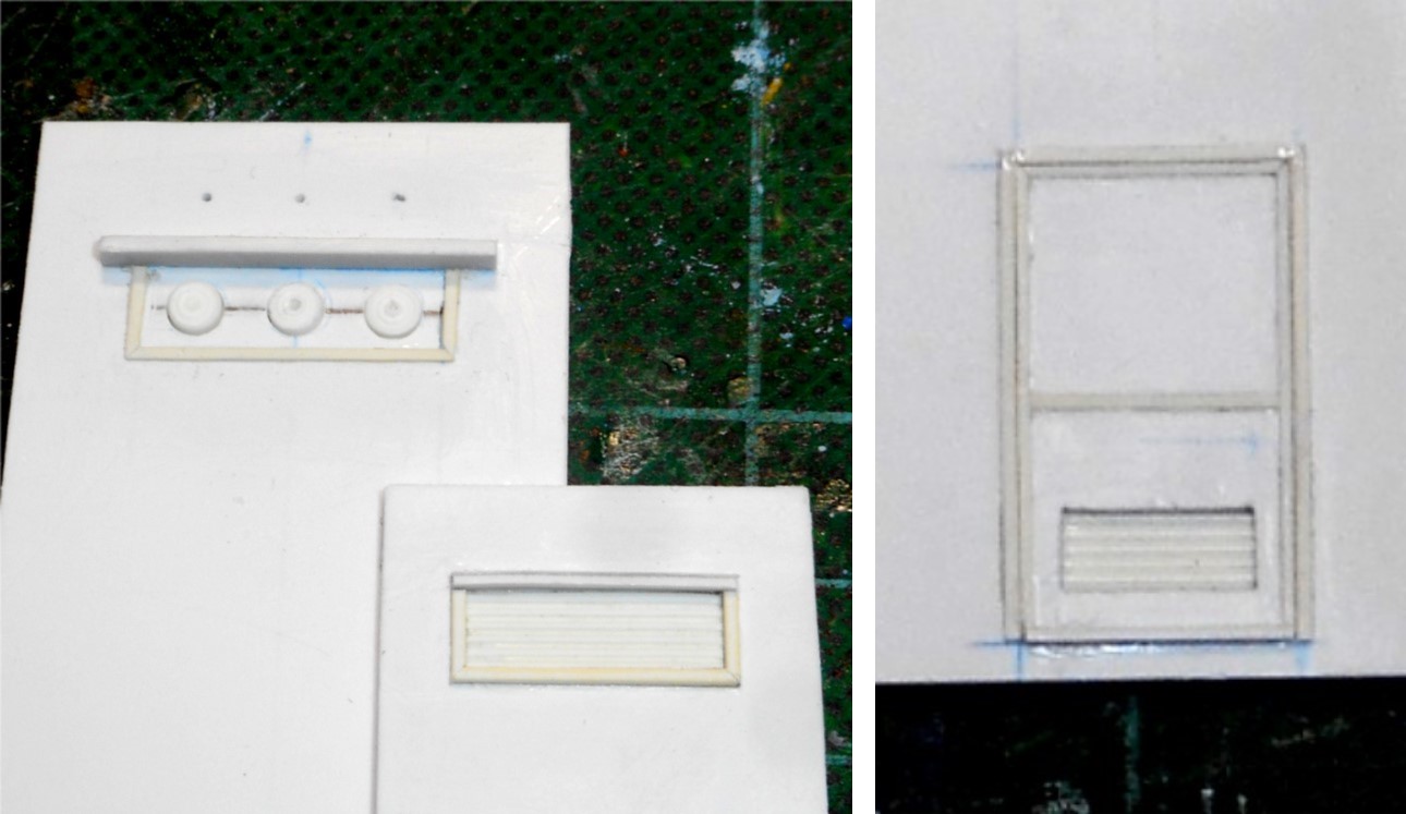

Le "transfo" avance aussi.
Détail de la porte Arbell et des isolateurs de pénétration, tournés dans un rond de plastique Éveurgrine de Ø 3 mm :
Le tout fait de mes petites pattes de devant, avec beaucoup de profilés tout prêts et à l'aide d'une perceuse en guise de tour.
... et non, je n'ai fait que 4 isolateurs pour en avoir 3 (à peu près) identiques :prrrt: !

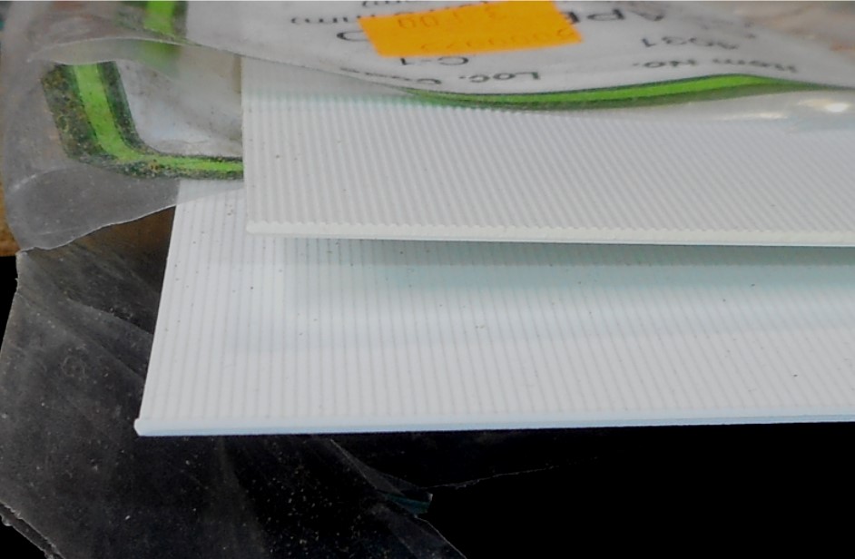

Les grilles de ventilation sont tirées d'une plaque Evergreen Clapeboard Réf. 4031 (ép. 1 mm, espacement 0,75 mm) : ce sont des "ondulations".
Normalement, une fois les creux soulignés d'un lavis de noir, ça devrait le faire grave.
On peut aussi utiliser la réf. 4525, qui représente des clins au pas de 0,75 mm.
C'est ce dont je me sers pour faire les louvres de capots (camions, autorails) mais il est plus difficile de varier les teintes pour faire ressortir les creux.
Les ondulations dessus, les clins dessous :
(pas facile à photographier...).

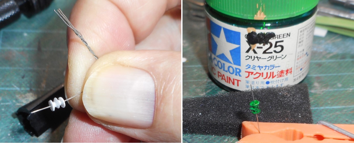

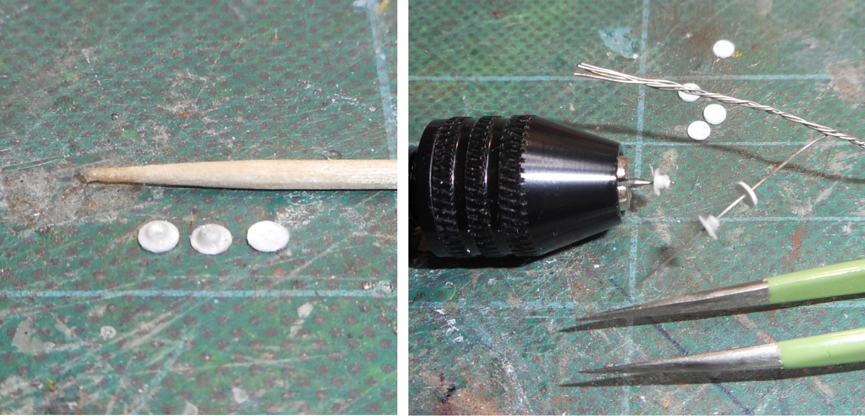

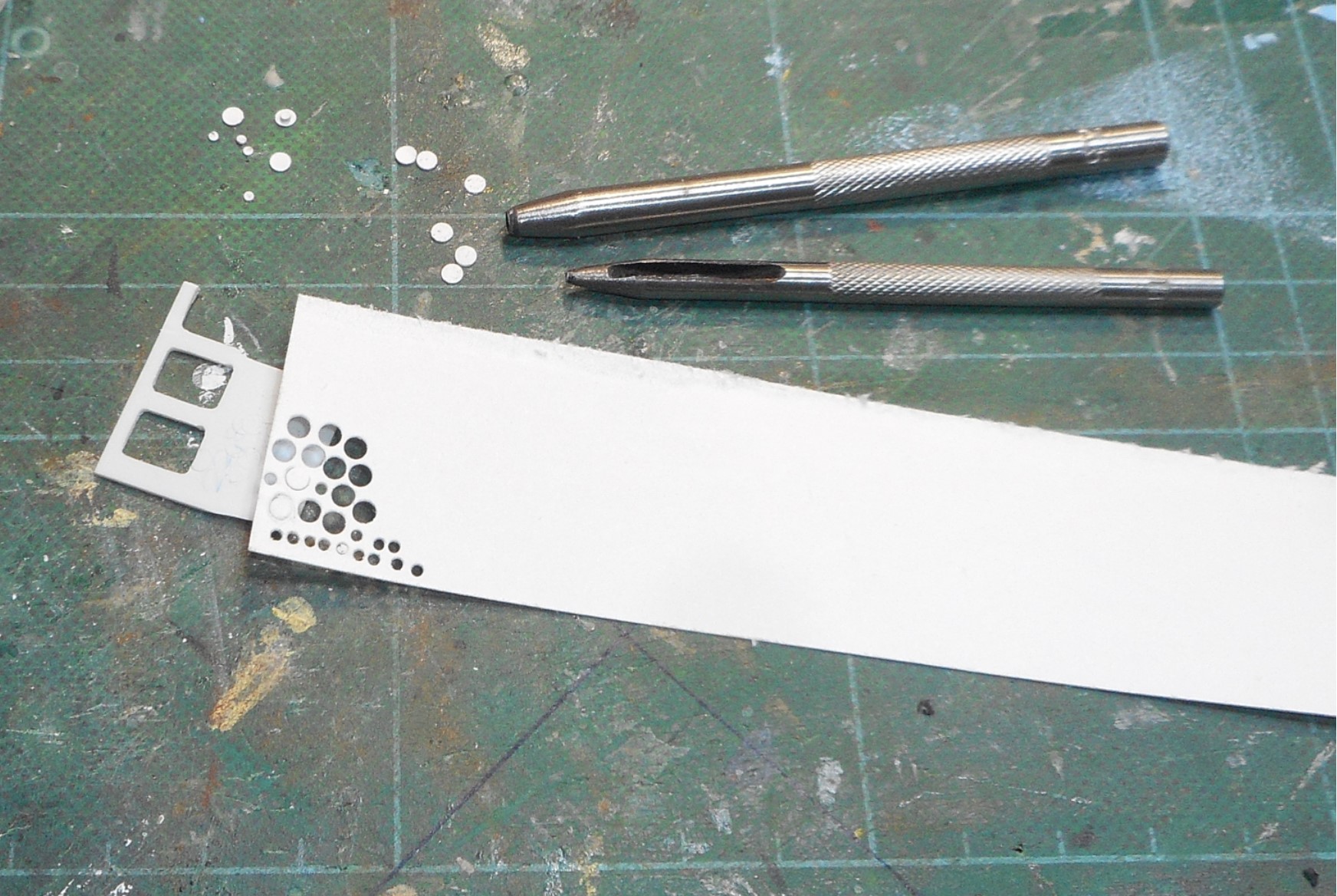

Rien trouvé dans mes accries pour représenter les isolateurs de tension.
Ceux-là :
Donc, les faire. Mais comment :F9 ?
Ben avec un accumoncellement de rondelles.
Essai avec du papier de 150 g, des emporte-pièces de 1 et 2,5 mm de Ø, et des bouts de fil de cuivre étamé tirés d'un multibrin bien utile.
Je découpe les rondelles sur un reste de caisse de De Dion raté (un peu de train, ça fait pas de mal :H1 ), deux en Ø 1 et une en Ø 2,5 mm pour chaque début d'assemblage :
Je colle délicatement 2 rondelles de 1 sur une rondelle de 2,5, du mieux centré que je peux.
Puis je perce chaque sous-ensemble au milieu -enfin, j'essaie- à l’aide d'un foret de 0,3 :
Enfilage sur le bout de fil.
Ben, c'est pô vraiment centré.
Un coup de vernis vert pour voir ce que ça donne, et... ça ne me satisfait pas :F3 :
Mais :idea ...
À suivre...

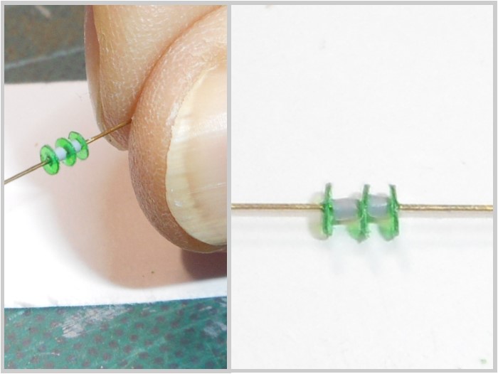

Bon sang, mais c'est bien sûr :paf !
Donc une couverture d'un de mes dossiers de travail fera parfaitement l'affaire : on dira que c'est les termites !!!

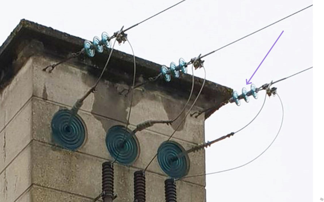

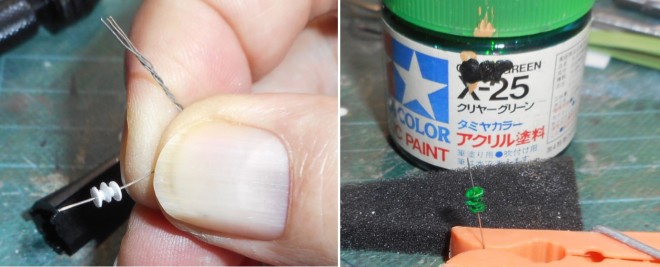

D'abord, après tous ces essais, fini de chichiter et travaillons z'a l'échelle.
Les zisolateurs font Ø 17 cm, soit 2 mm au 87e.
Une belle vue latérale, retrouvée au fond d'un DD externe, me donne le reste :
Des rondelles de couverture verte (merci Sixtifs #B6 #B5 ), des bouts de gaine grise, un fil de laiton dressé de Ø 0,4 mm, un peu de cyano, et hop !
Cette fois, c'est la bonne.
Enfin bon, on va dire comme ça, puisque l'ensemble fait 3 mm de long :C3 ...

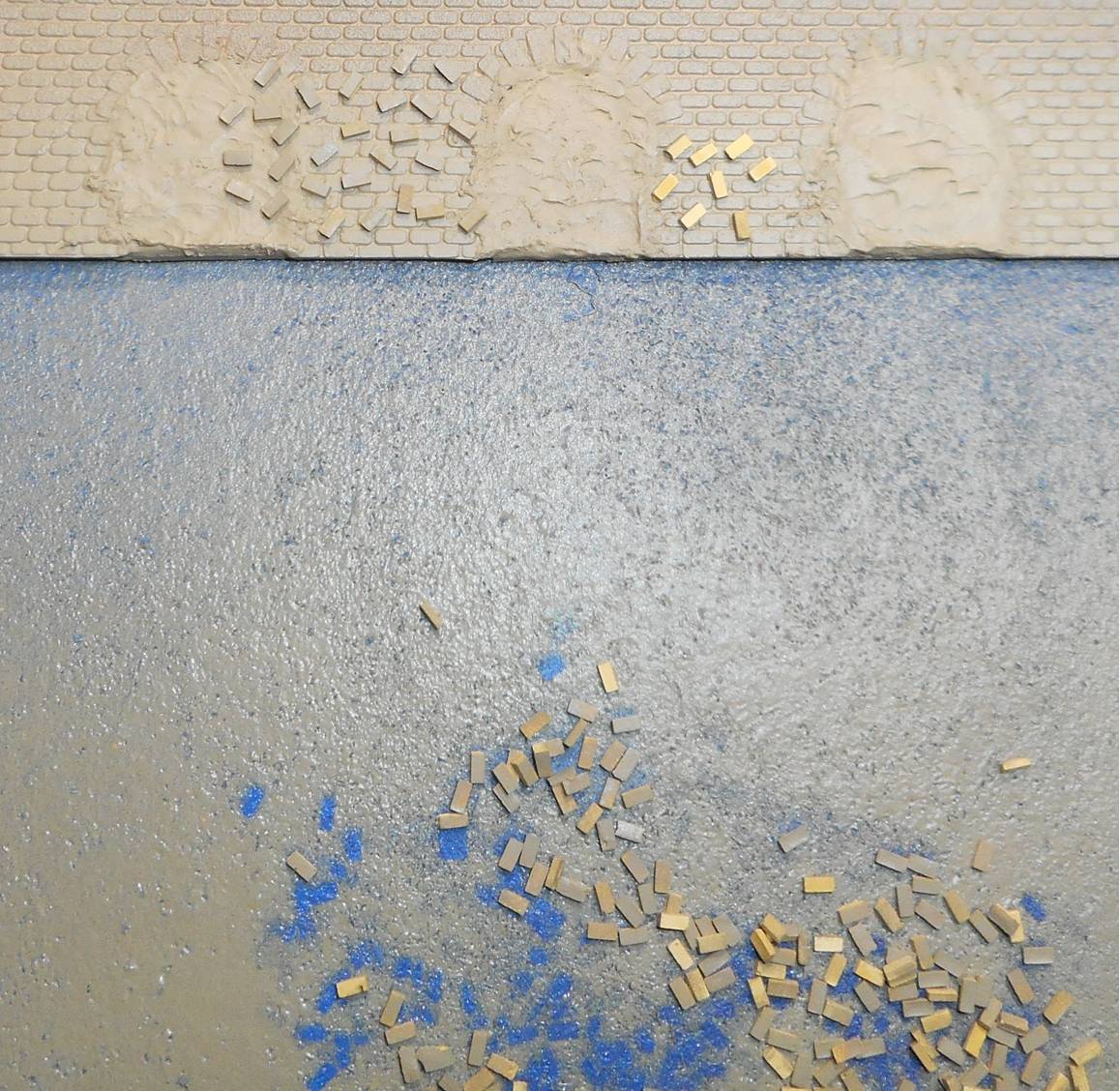

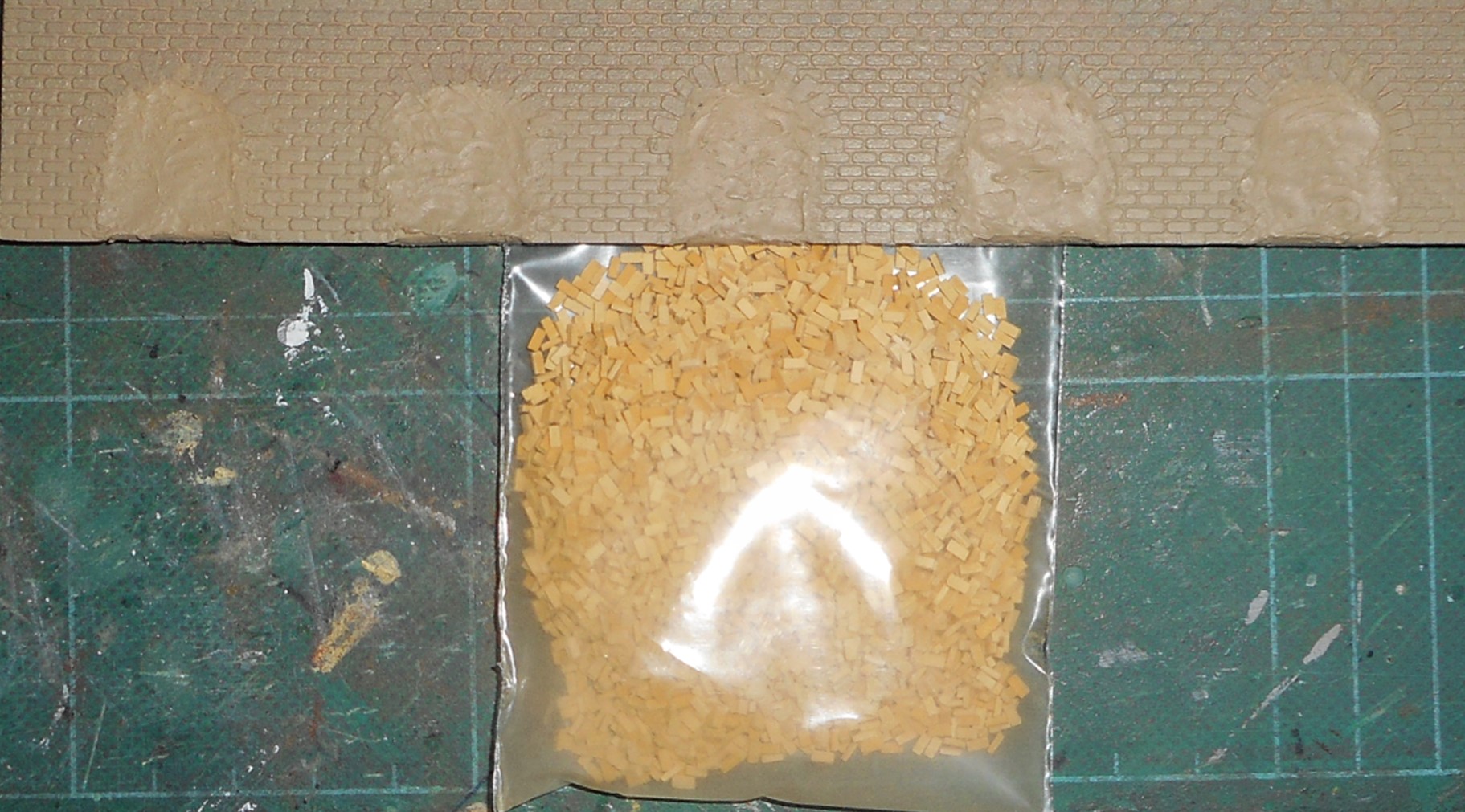

Messagepar Patrick ze rabbit Deludin » 04 01 2022 à 23:36

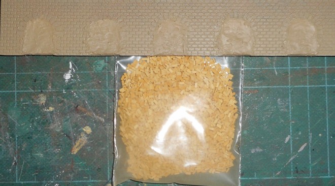

Il y a quelques jours, j'ai reçu mes briques crues Juweela (d'Allemagne et sans surtaxe :prrrt: ).
Ben c'est pas la même couleur :
D'ailleurs c'est même pas la bonne couleur, parce qu'un peu flachi pour de l'argile sèche, à mon avis.
Bon, vais tenter kék'chose ce soir, on verra le résultat demain matin vers... 14 heures...
Messages: 14901
Re: Pour cent briques (réseau H0i / 6,5 mm)...
Messagepar pelican » 05 01 2022 à 09:22
L'eusses-tu cru !!! :rod_mdr2
Messagepar Patrick ze rabbit Deludin » 05 01 2022 à 10:40
Ben ui, fallait s'y attendre avec la L.E.M., équivalent français de la célèbre Loi de Murphy...
Attends, tu vas voir.
Messages: 14901
Messagepar Patrick ze rabbit Deludin » 05 01 2022 à 21:06
Un coup de pchiiiit et voilà :
J'ai bombé bien verticalement, pour ne pas voir les minuscules briques se débiner dans les méandres de l'atelier.
Alors, mon avis :
Je l'ai dit, la couleur d'origine me paraît trop jaune.
Mais là, puka retourner les briques une à une pour peindre l'autre côté. Euuuhhh, ouiiii :F9 ...
Par contre, trouver une bombe de teinte identique aux briques, si je veux les garder dans leur teinte "jaune" : pô gagné #B8 , j'ai regardé cet aprèm un peu partout.
Je me tâte...
