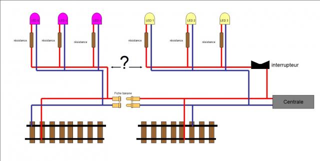

Finalement en réfléchissant bien, il ne faut pas que je mette un décodeur ou interrupteur car mon réseau est en 2 modules. Et les deux modules sont connectés avec des fiches banane mâle et femelle.
Si on regarde le schéma que j'ai fait, le feeder est relié par les fiches banane pour la continuité du courant mais pas les LED... l'interrupteur à droite allume et éteint les LED en jaune tandis que les violets reste allumés...
Ah moins de mettre un autre interrupteur sur le module de gauche mais je ne sais pas ou le mettre pour ne pas être visible sur le réseau. Le 1er interrupteur lui sera dans la coulisse mais le deuxième ????

Pour en revenir aux LEDs, de fait, vu comme ça, les mauves sont continuellement allumées.
Sauf si tu prévois aussi un raccordement pour accessoires. Une paire de fiches rien que pour les LEDs à raccorder aux jaunes.

oui je peux mettre une paire de fiche pour le raccordement comme j'ai fait pour les fiches bananes mais cela implique de faire des trous... et là je ne sais pas comment m'y prendre pour qu'elles soient en face et je voudrais éviter de mettre pleins de fiches...
Donc je pense laisser continuellement les LED allumés dans les bâtiments et les réverbères. Pour un sémaphore, je mettrai soit un décodeur, un interrupteur ou une tirette comme pour les aiguillages...
Je vais rester sur des éclairages permanents en continue sans interrupteur ou décodeur. De toute façon, j'ai toujours joué au train avec les éclairages allumés en permanence bien qu'il y avait des interrupteurs pour chaque bâtiment. Donc pour ce mini réseau, je laisserai les lumières dans les bâtiments.

Tu fais tes raccords via des fiches informatiques, ainsi tu peux avoir plusieurs fils qui passent d'un module à l'autre. On l'a fait sur Vasy et ca fonctionne très bien. De toutes façons, il ne faut pas cumuler les fonctions: une fiche ca sert à faire passer le courant, pas à centrer les modules. Les centreurs ne servent qu'à centrer, il faut des vis pour assembler :B3 Un élément = une fonction , c'est le meilleurs moyen d'éviter les problèmes et de les résoudre quand ils surviennent :maitre:

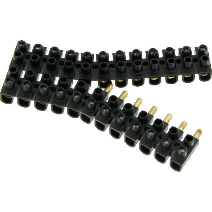

Et avec Jeanmi, nous avions trouvé une solution simple pour l'électricité. A l'intérieur de chaque module et aussi bien à gauche qu'à droite, nous avons fixé des barettes femelles :
Image.
Et pour relier le tout, un bout de câble avec des barettes mâles en respectant les couleurs.

Zébu : tu parles de barrette, est ce des dominos ? donc a chaque fois que assemble les modules tu visses les câbles aux dominos pour faire la connexion ?
Pour la connexion des éclairages entre les deux modules, j'y ai pensé au fiche informatique mais ou mettre pour avoir accès ? Dessous le réseau ça m'oblige de basculer pour brancher/débrancher. Derrière le fond de décor facile d'accès ? Ou entre les deux modules ?

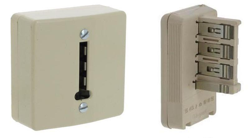

Du temps du GEMM (sans E à la fin), nous avions mis au point un moyen simple de connecter nos modules entr'eux.
Ça s'appelle des prises téléphoniques.
Les boîtiers femelles (muraux en saillie) étaient fixés sous la paroi verticale des modules, et une bretelle constituée de 2 prises mâles permettait de raccorder électriquement en une seule manip 6 circuits électriques.
Aujourd'hui c'est encore mieux, puisqu'avec l'arrivée de l'ADSL on trouve des prises à 8 connections :

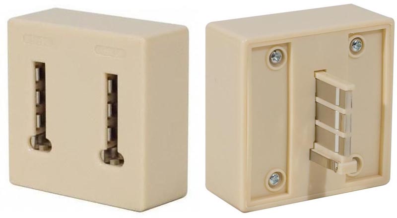

Vous voulez alimenter 2 modules à partir d'une seule prise femelle ?
Utilisez le boîtier kivabien :
Attention cependant, les 2 prises sont connectées d'origine en parallèle, à la manière des multiprises électriques.

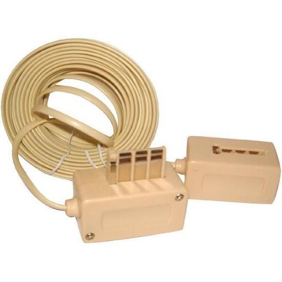

Vous voulez réalimenter un module plus loin ?
Y'a des prolongateurs (rallonges) exprès pour ça :
D'aucuns, zoiseaux de mauvaise augure, nous avaient prédit la dilatation des fils ou carrément la détérioration des boîtiers à cause de l'ampérage ou je ne sais quoi qui se baladent dans les circuits, ce qui allait entraîner une surchauffe D9 : on alignait couramment 17 m de modules, soit 16 connexions en expo, on n'a jamais transformé nos modules en radiateurs :H2 #B8 .
Le tout raccordé avec du fil méplat !
Qui plus est, le détrompeur dont sont équipées les prises permet de brancher "à l'aveugle" sans avoir à faire de la spélé-au-logis, ou de retourner les modules.

Sinon, pour les dominos, il existe des barrettes à broche qui s'enfichent sans serrage :
Mais bon, faut viser juste et c'est pas évident à l'aveugle H4 .

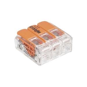

...et les raccords rapides à levier ("Wago"), mais qui demandent de mettre les fils en place un par un à chaque fois :C1 :
Wago à levier.jpg (6.78 Kio) Vu 3236 fois
Ah, on en a essayé, des trucs et des machins, mon bon Monsieur !
(Les Wago n'existaient pas, mais ça ne me semble pas une bonne solution).

Quelque soit ce que tu utilises pour les raccords électriques Patrick, tant que tu utilises les 2 broches qui alignent les modules, tu ne pourras rien commander (hormis les trains bien sûr #B1 ) sur le second module. Sauf en utilisant un décodeur dont les câbles d'alimentation seront raccordés au feeder :maitre: Tes accessoires réagiront comme une loco.

Un décodeur possède plusieurs fonctions: dans une loco, tu as 2 fils qui vont à la prise de courant, 2 au moteurs et X fils suivant du nombre de fonctions. De là, si tu branches les fils de la prise de courant directement sur le feeder, tu pourras utiliser les fils fonctions et moteurs pour alimenter des LEDs ou autres. Tu pourras ainsi commander l'allumage de tes réverbères et autres maisons via ta LockMaus.
Apres, tu peux pousser le vice et mettre un décodeur par module avec la même adresse: comme ça, tu commandes tout les allumages sur tout le réseau. Il suffit d'utiliser le même fil de fonction sur chaque module.
Continuons à pousser le bouchon (Maurice #B1 ) : Bambi utilise une commande Roco visiblement donc, tu peux brancher 2 commandes dessus :rod_siflet Tu utilises une commande pour les trains et une autre pour les accessoires :B3
