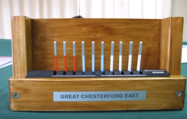

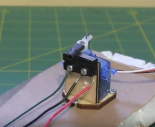

Mais comme je me projette sur la suite, je pense a mes commandes d'aiguilles et je reste indécis sur le choix du type de commande, ces deux types de commandes me plaisent et j'ai tous ce qu'il faut pour les faire ( stock de modélisme ! )
Qu'en pensez vous !!! j'ai un faible pour les "leviers manuels" mais rien n'est sur. :F9 :D3 :C6

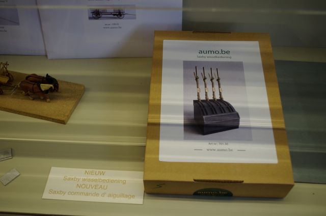

Si tu aimes les leviers d'aiguillage un artisan belge propose une commande originale.
http://aumo.be/producten.php?page=prodH0Des_Outils
Re: Réseau Sainte Marie en HOe
Messagepar pamiot » 07 06 2017 à 20:20
Ouai ! joli mais sont pas très explicite sur le contenu, comprend t'elle les câbles et gaine de commande vers les aiguilles, sinon juste pour quatre commandes aiguilles ce n'est pas vraiment le budget que je consent a déboursé.
Pour avancé rapidement je mettrai bien des "servos", et si je craque je ferais bien un truc dans ce genre la Mouah :rod_coeur

Messagepar pamiot » 07 06 2017 à 23:54
Oui c'est bien ce système avec servos sous l'aiguille, simple a réaliser et vite mis en place et j'ai déjà le matos. :ipb-251

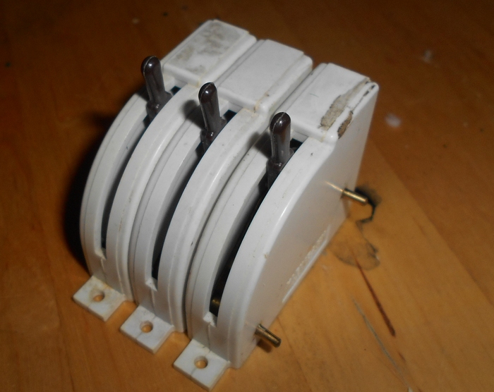

j'ai trouvé ce brol sur une bourse d'échange, de marque "KLEINBAHN" fabriqué en Autriche !!!
ça doit dater des années 60, et je ne sais pas comment ça fonctionne !! faudra tester avec Zébu !! ;)
et ça existe toujours !!! voir sous Schalter
