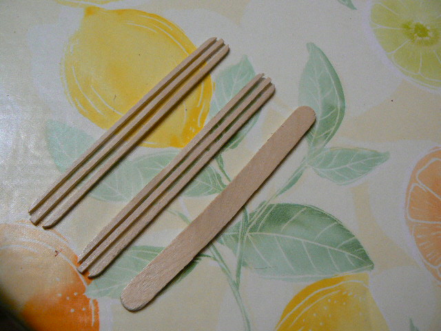

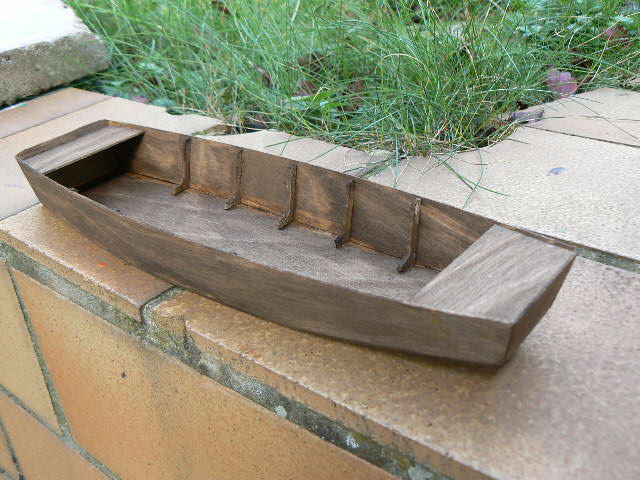

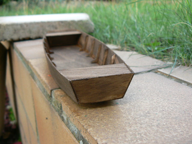

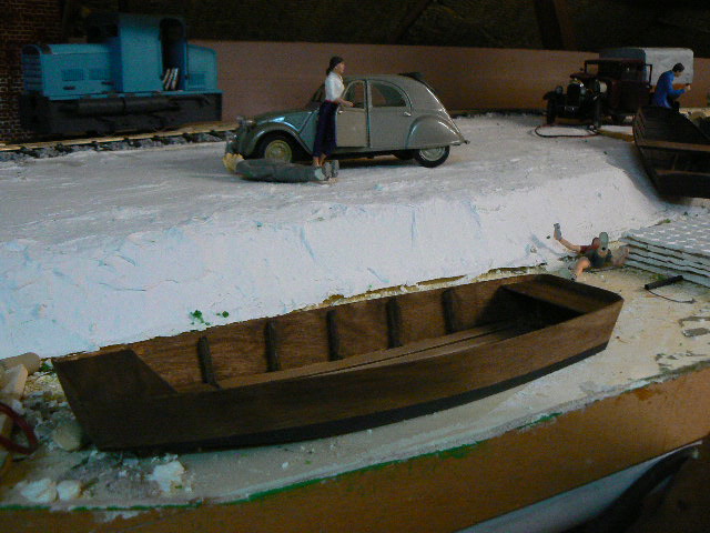

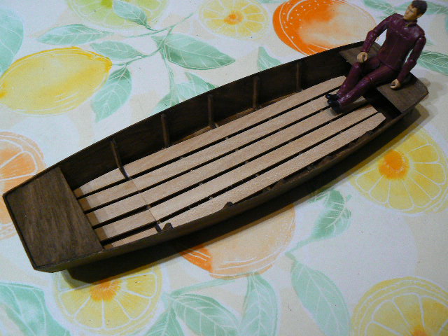

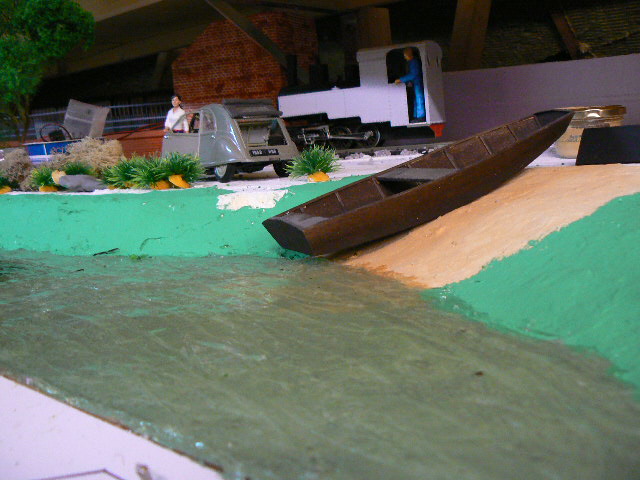

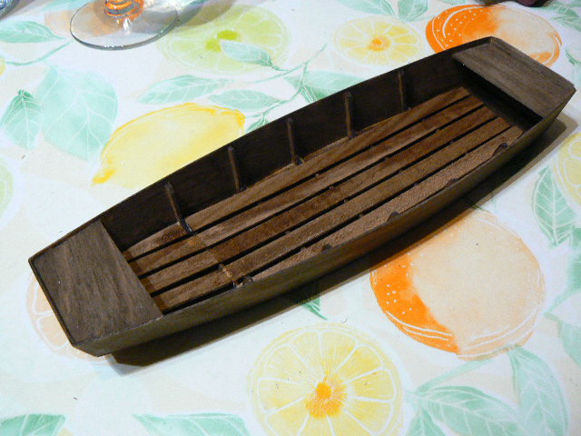

L'espace se remplit après le barque en carton , retournée pour le traitement au goudron une seconde a vu le jour en bois celle-ci ( contreplaqué aviation 1mm ) et les renforts assemblage en bâton de glace , le tout teinté en brou de noix ; à voir un petit moteur hors-bord année 50 ? ou simplement la perche ? avec une banquette au milieu sûrement et un pêcheur animé ou sans barquette mais avec des cageots de légumes ? :F9 :F9
Sinon le muret commence à avancer......chaque chose commence à trouver sa place.....Quand on s'promène au bord de l' eau :rod_siflet ....

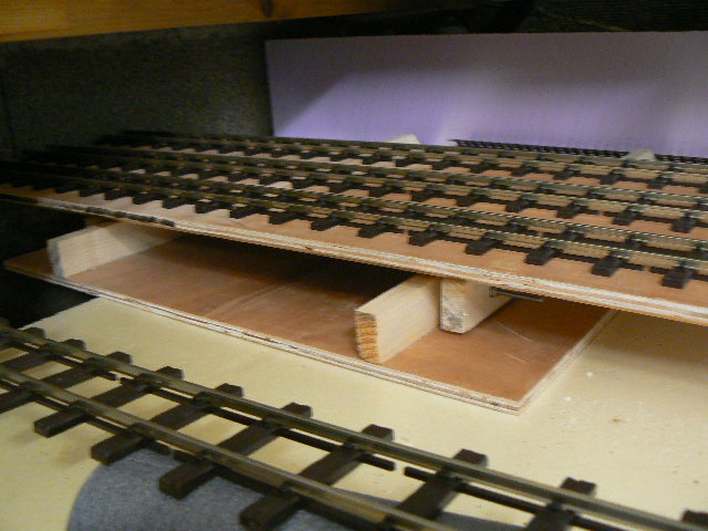

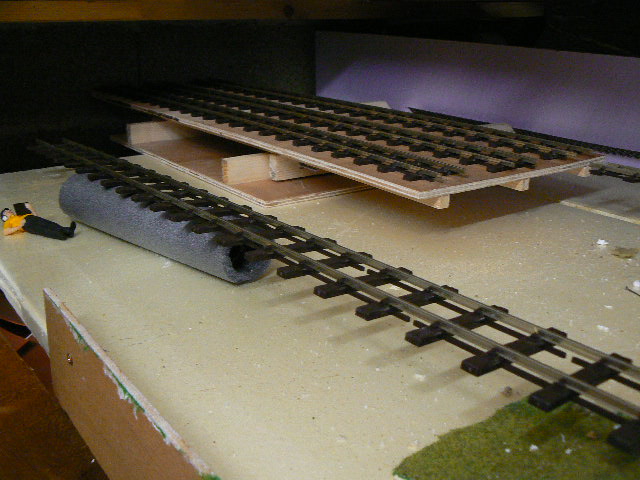

Bonsoir les amis

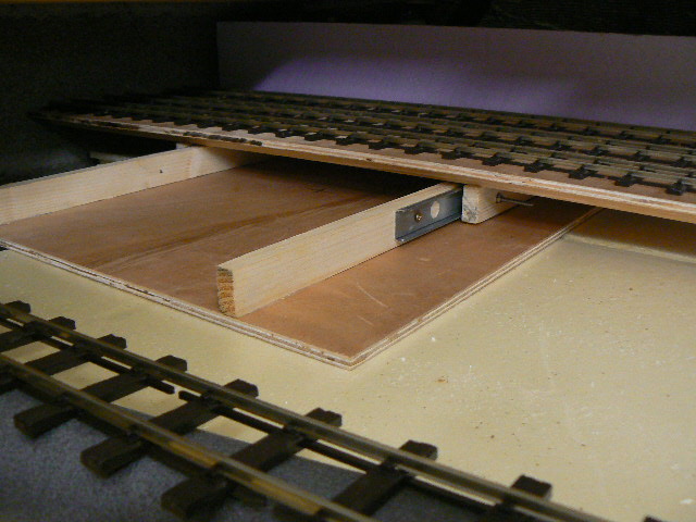

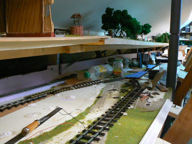

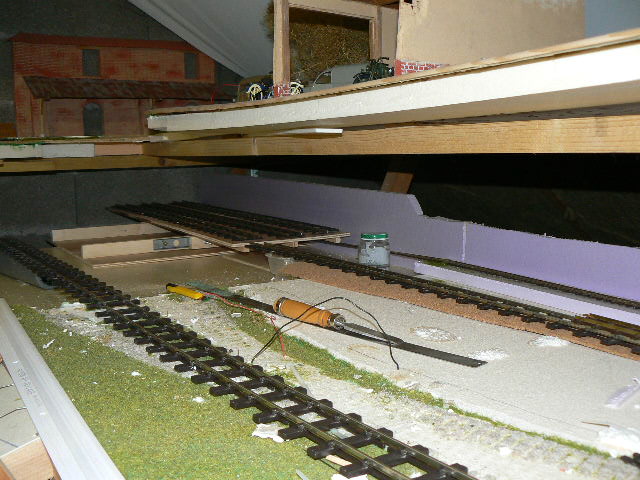

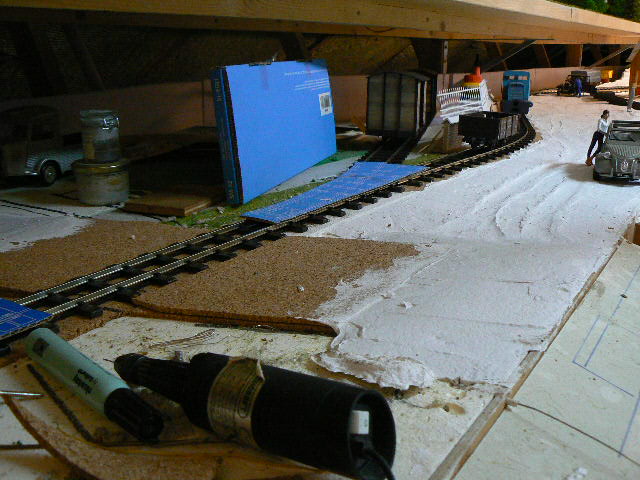

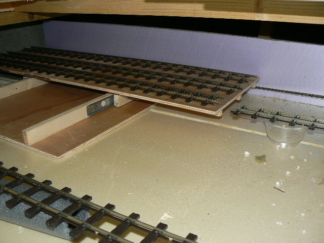

suite de l'avancement des travaux avec une coulisse en tiroir faite avec le système de tiroir comme son nom l'indique ,3 voies sont disponibles pour accueillir 3 rames de 91cm , la disposition de la voie n'est pas encore définie il faudra encore 2 aiguillages et 3ou 4 coupons de rail flexible....plus tard quand les finances permettront .Sinon le décor avance lui aussi : la grille est en cours de réalisation et présentée, le passage à niveau est en cours et la voie cherche son chemin pour une nouvelle emprise... un port sur le canal ?...... :F9

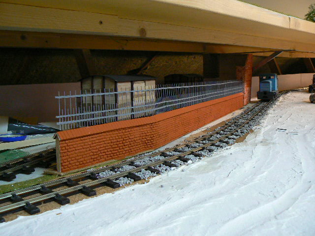

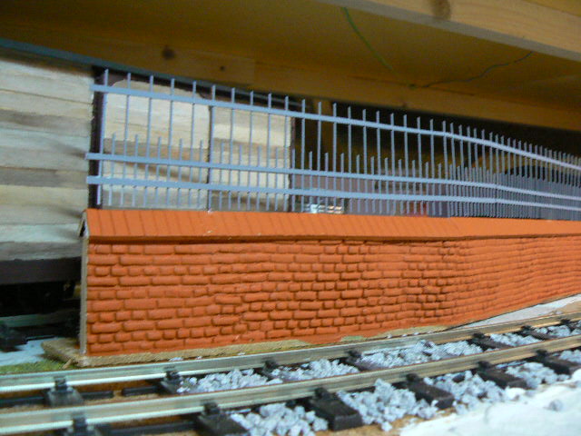

Bonsoir les amis

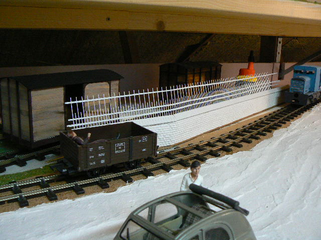

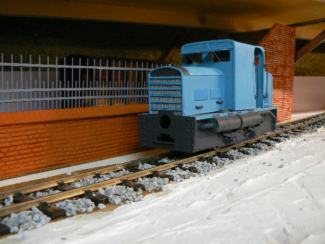

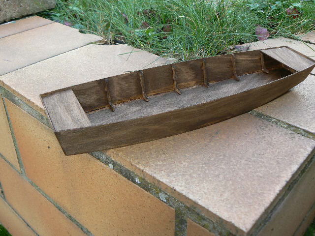

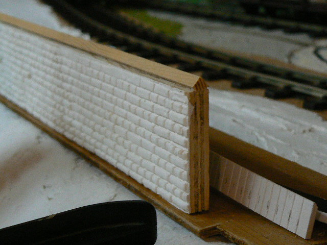

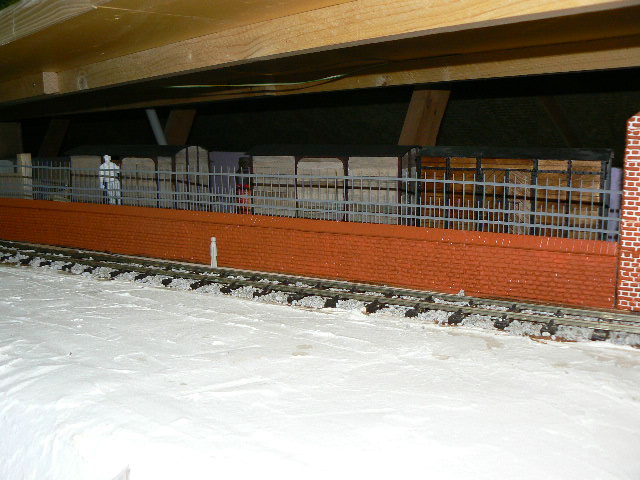

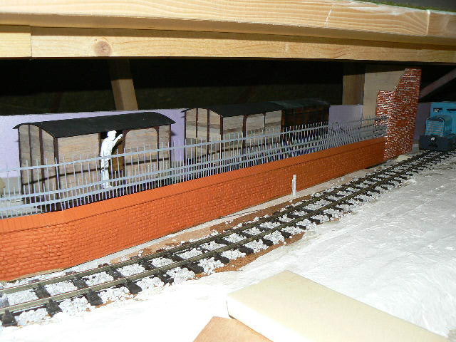

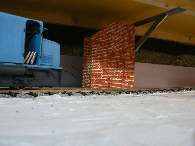

Là aussi cela avance un peu , la barque est finit avec son traitement au coaltar , étant en rupture de rond en plastique de 1mm je n' avais pas pu finir la grille ( 1m 15 ) mais ça y est c'est arrivé donc la grille de ce côté est finit et mis en peinture ainsi que le muret , un bâtiment en brique a vu le jour pour mettre à l'abri les sacs de ciment qui arrivent par les wagons couvert , actuellement je réfléchis à la limite de l' entreprise avec la possibilité d'avoir quelque chose de sympa ( un fond de décor avec la façade d' une maison en brique) et le tube Citroën qui sort par le portail......bientôt la suite :F5

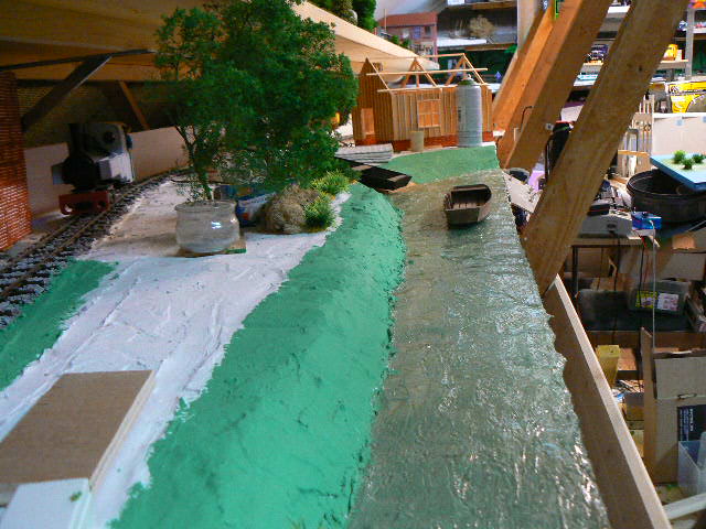

Messagepar cloclo57 » 07 11 2022 à 22:30
Bonsoir les amis
voilà la suite du programme :

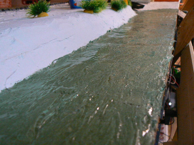

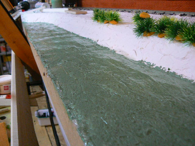

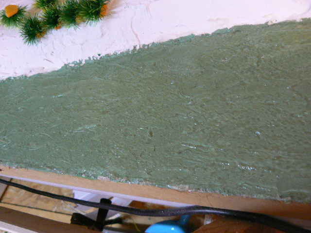

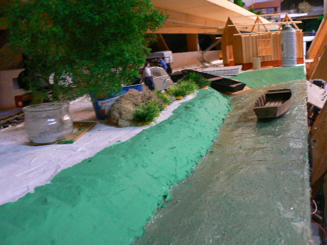

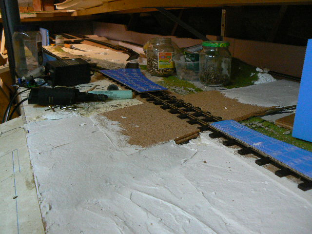

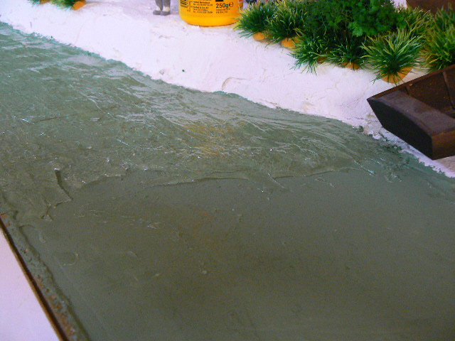

Le canal , peint en "vert olive" et recouvert de mastic polymère translucide ( comme l'eau ) en cartouche vendu en grand magasin à petit prix c'est fin bien pour ce que c' est faire . Les talus sont peint également en prévision de la végétation( j' y travaille et trouvé quelque chose de sympa.......)

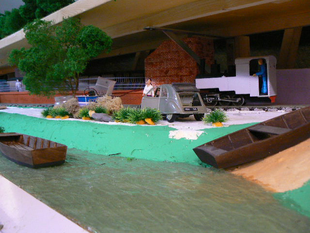

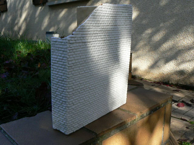

Messagepar cloclo57 » 09 11 2022 à 20:19
Bonsoir les amis

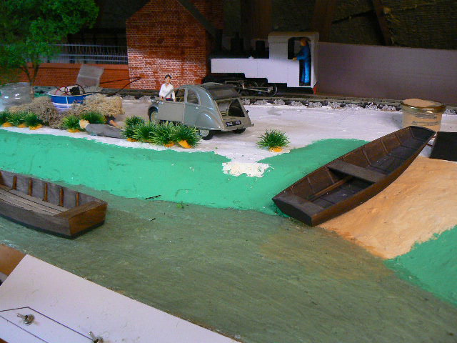

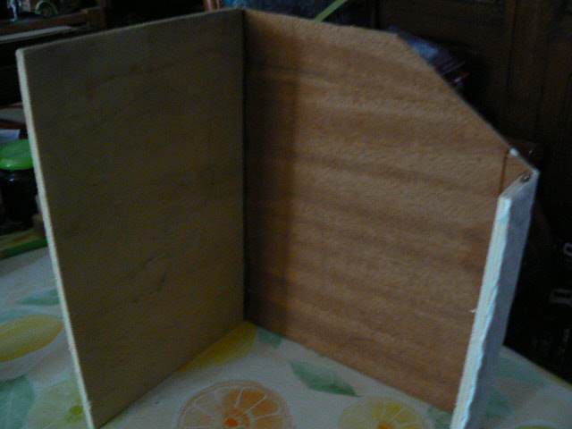

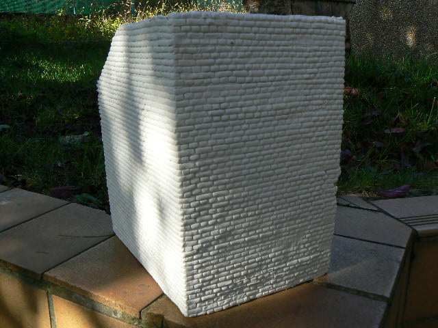

Merci , bien des choses sont en cours de changement ( vers la finition ) , le mur en agglo de la maison se rapproche de plus en plus et du fait le terminus.....les rails sont arrivés , la végétation est là , les ingrédients sont là...de plus , 3jours mais seulement 1 pour avancer au maximum :ipb-251 :ipb-251
