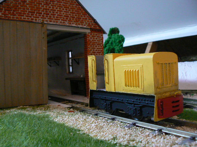

Pour l'instant je ne peut rester qu'un quart dans les combles ( il fait frisquet )donc j'avance sur le gmeinder .

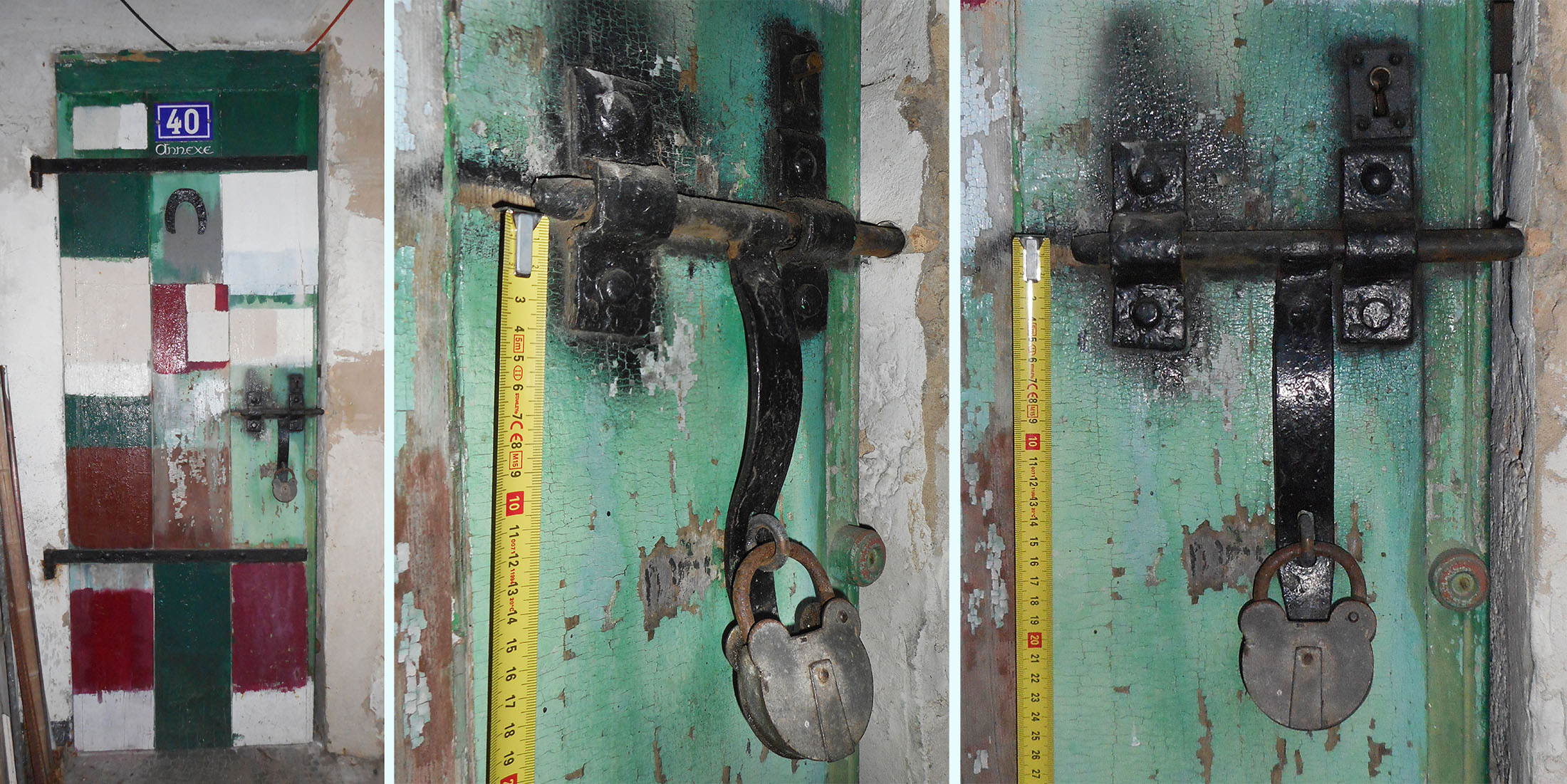

Il y a ça dans le terrier rétais :
Porte du chai, qui, chez nouz'aut', et un débarras : le vin de l'île de Ré ne servait autrefois qu'à déboucher les tuyauteries, dépolir le verre et entretenir les cuivres :C3 . Et encore, sans laisser tremper longtemps D9 ...
La porte sert à nettoyer les pinceaux et tester les couleurs : rouillera pas #B8 !
Au 18e, ça va mesurer 12 mm de haut environ, tu as fait plus petit donc c'est jouable :H1 .
En H0, 2,3 mm.

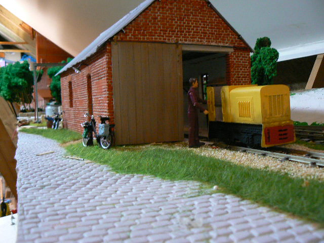

Messagepar cloclo57 » 13 03 2022 à 17:42
coucou me revoilà

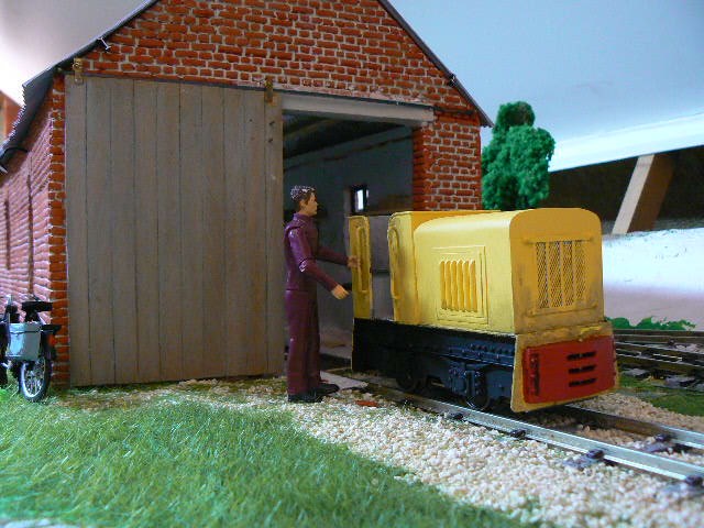

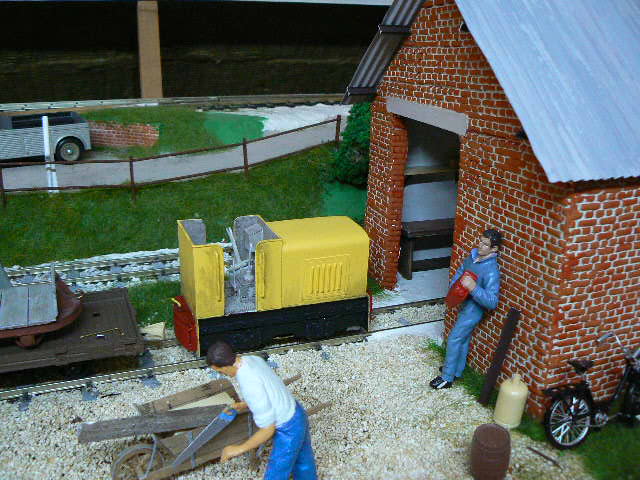

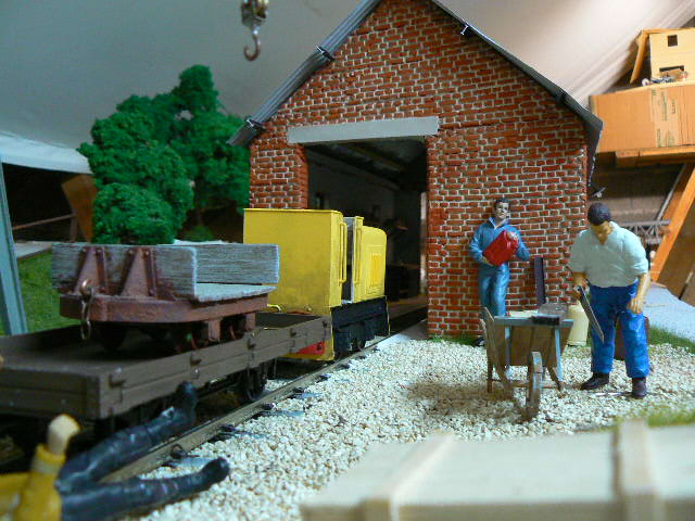

ça y est mon gmeinder est finit c'est bientôt le printemps et il a revêtu sa déco jonquille qui met un peu de couleur dans la cavalerie d' engins motorisés ( quelqu'un peut il me dire de quelle année date ce locotracteur ? ) car le jaune est modifié , un peu passé étant soumis aux intempéries et décolorations dû aux rayons du soleil et de la lune je trouve plus réaliste le tout mat bien entendu ...

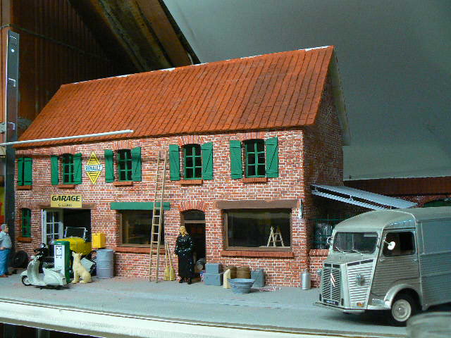

Messagepar cloclo57 » 08 05 2022 à 12:09
Bonjours les amis

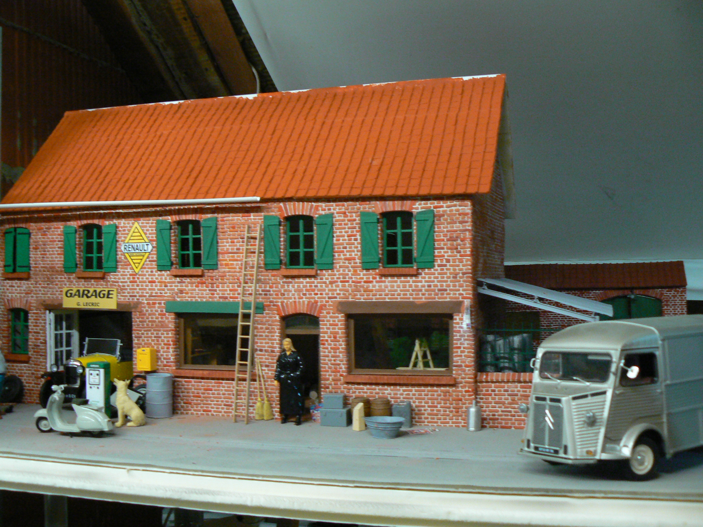

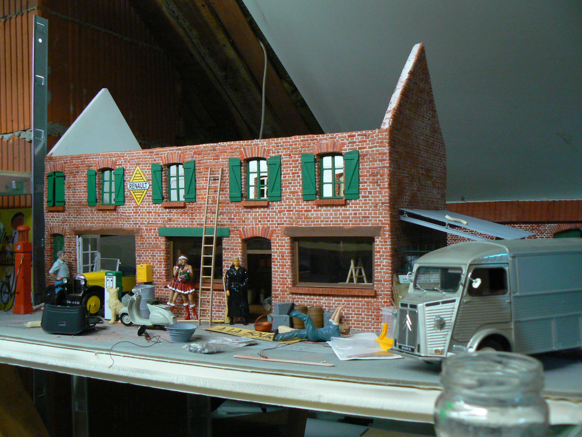

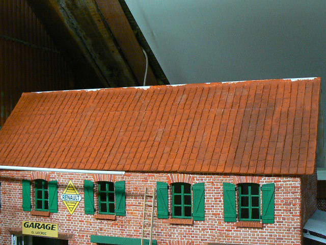

Je reprends un peu le décor du réseau avec la toiture du garage et quincaillerie ( la première moitié ) et j' ai l'impression de me retrouvé dans ch'nord si j' avais su j' aurais .......fait plus tôt
Après ce petit passage a vide cela redémarre......

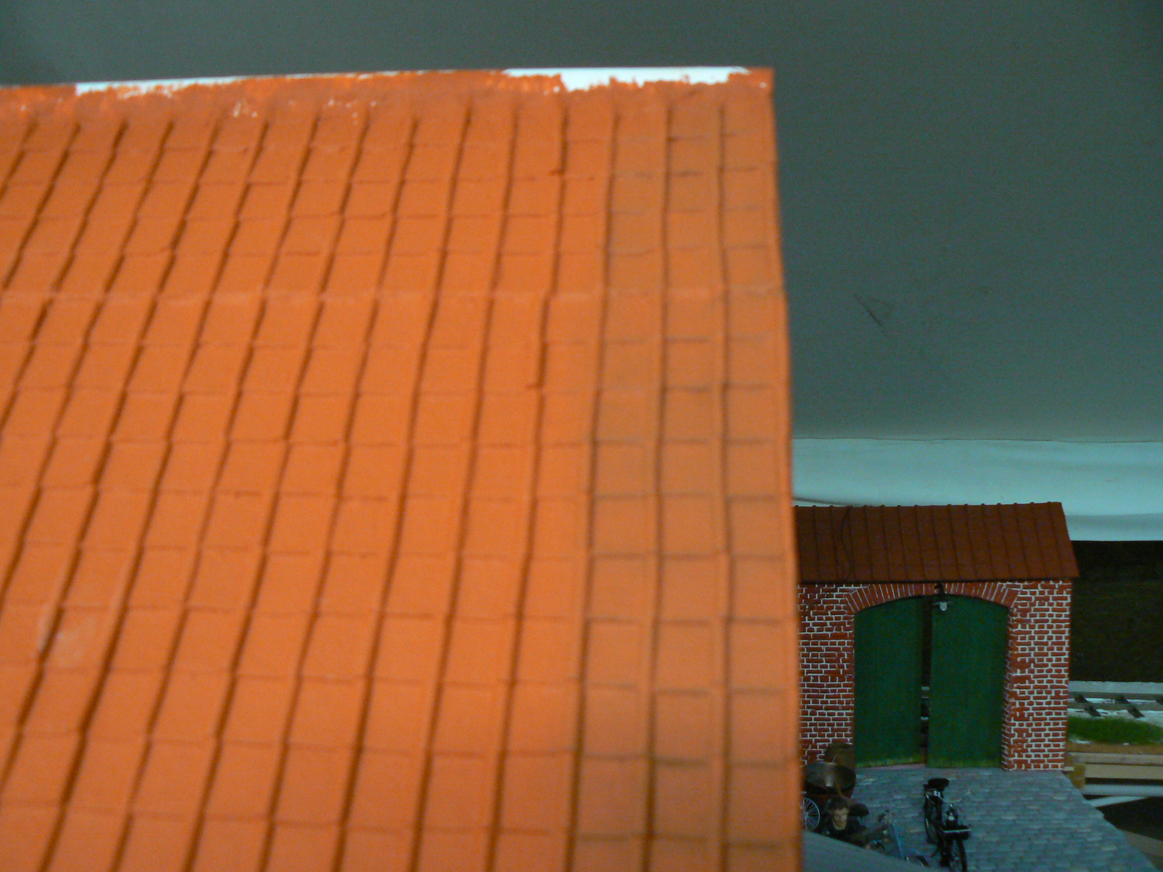

Messagepar cloclo57 » 08 05 2022 à 16:24
Merci JP

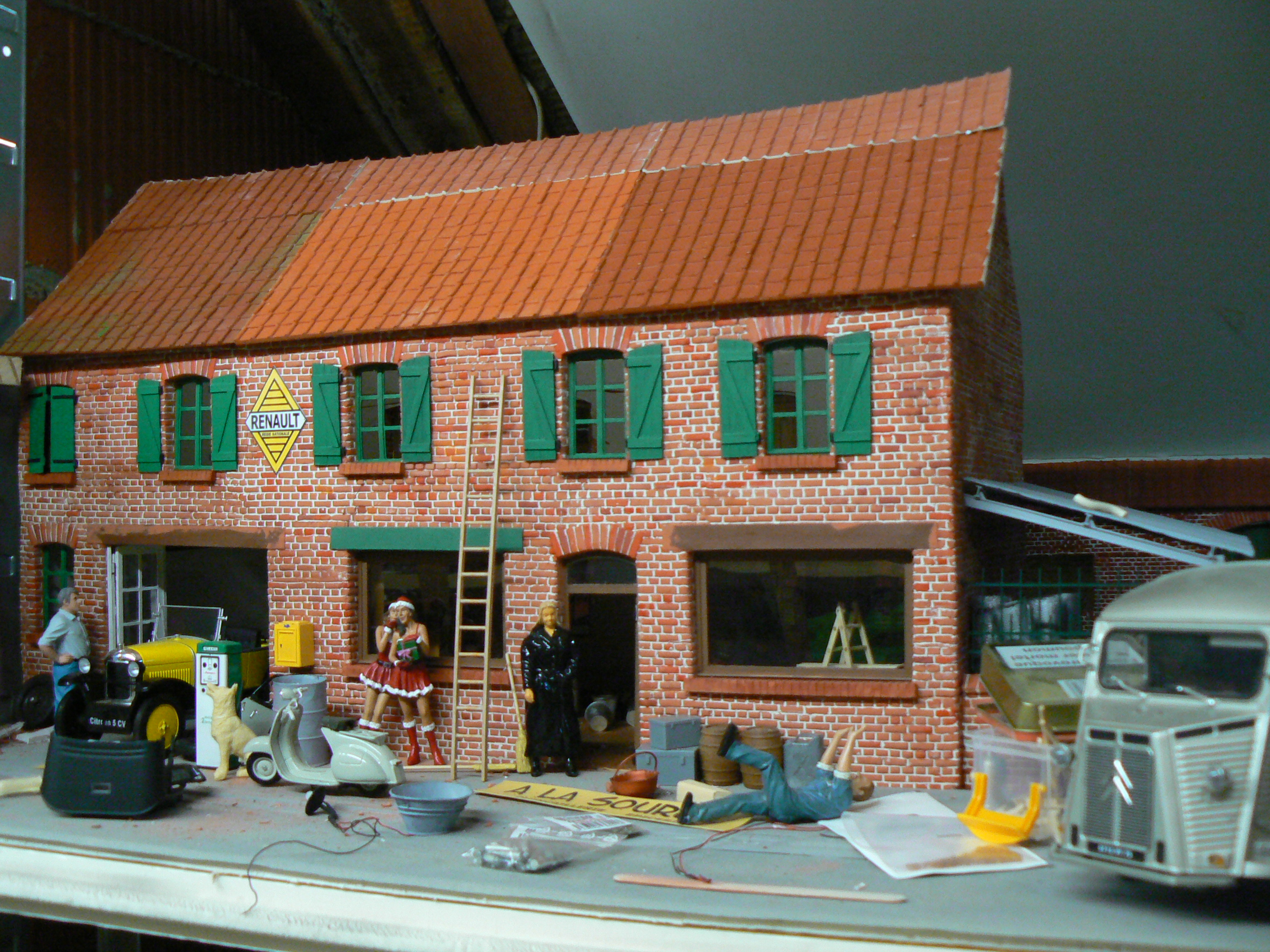

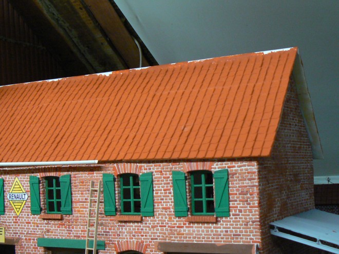

Les plaques de tuiles ont été réalisées en résine et collées sur un vieux calendrier , les mini raccords seront rebouchés avec un enduit plastique et le tout repeint avec une peinture très mat et nuancé suivi d' une patine; A s't'heure le 2em pan de toiture est au collage dans 24h je pourrai le présenter , suite au prochain week-end ....... :F5

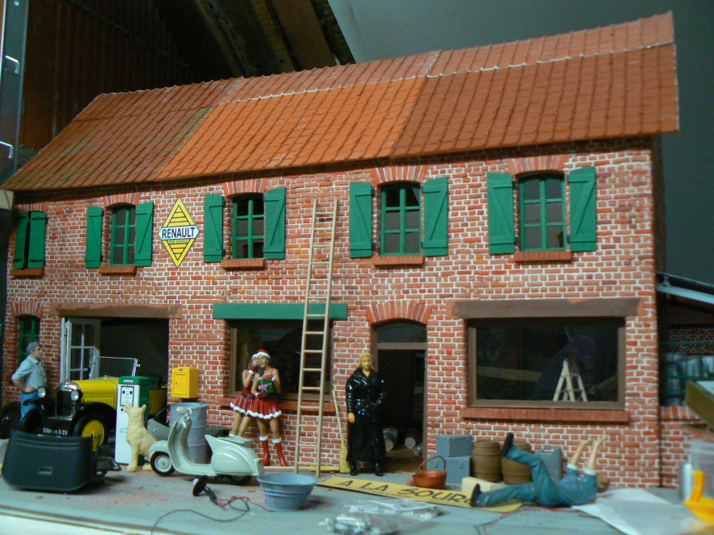

Et pendant ce temps, la mère et la fille Noël se racontent des bêtises sous l'œil désaprobateur de Michel Boujenah, debout devant sa... Citroën...
Le mécano essaie d'épater les filles en faisant des mouvements de gymnastique.
Quant à la dame à l'imper noir, euh, qu'est-ce qu'elle a en-dessous D9 ?

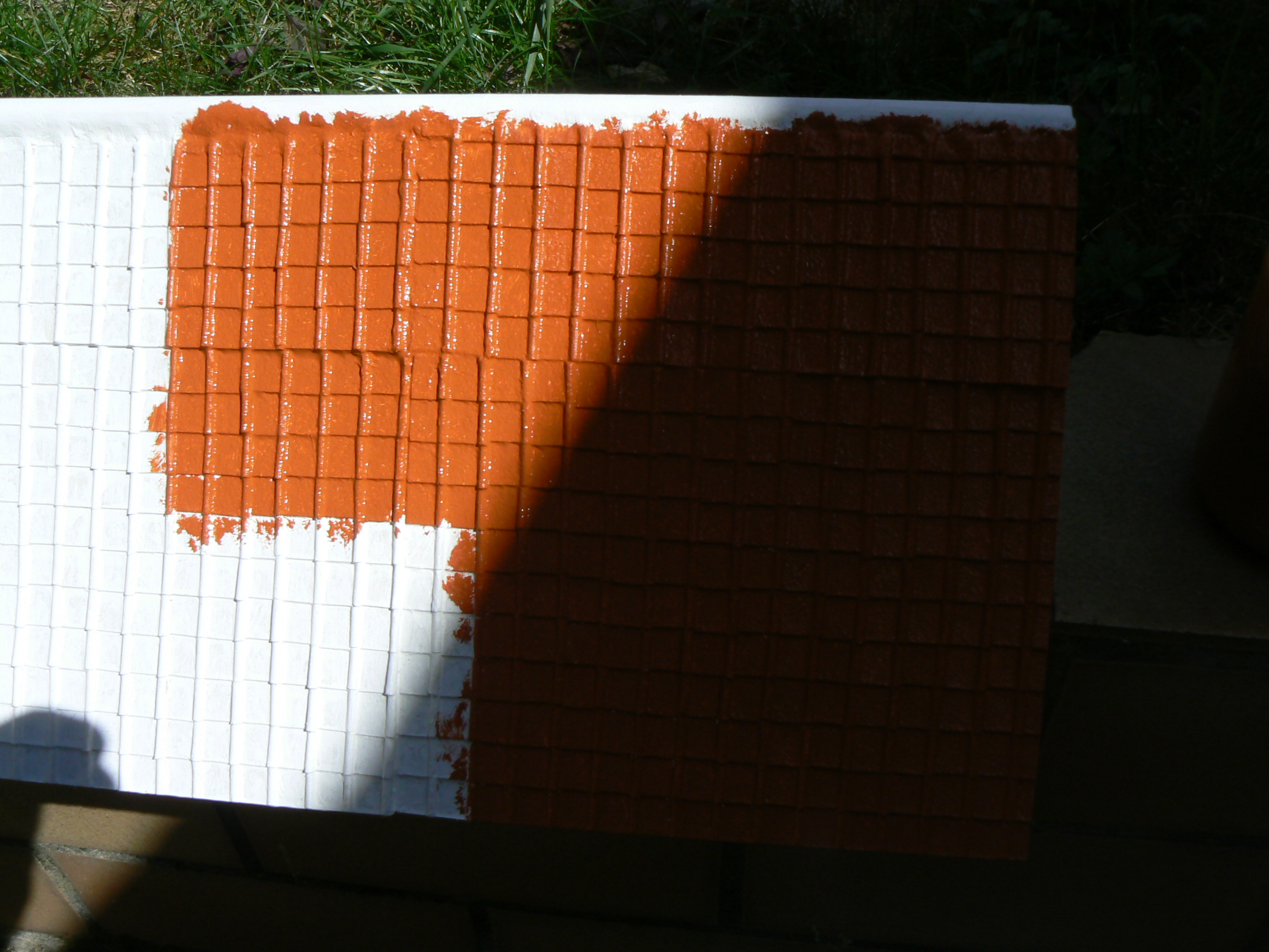

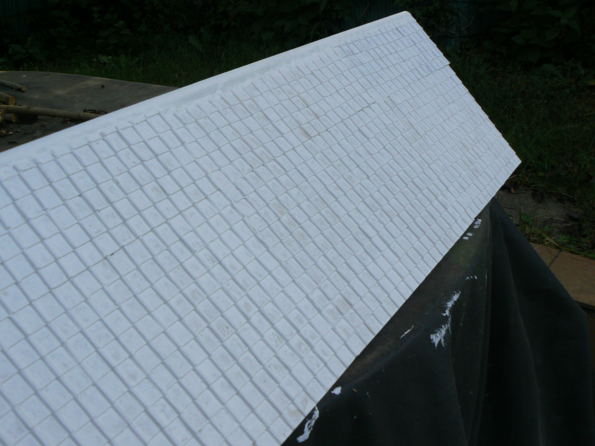

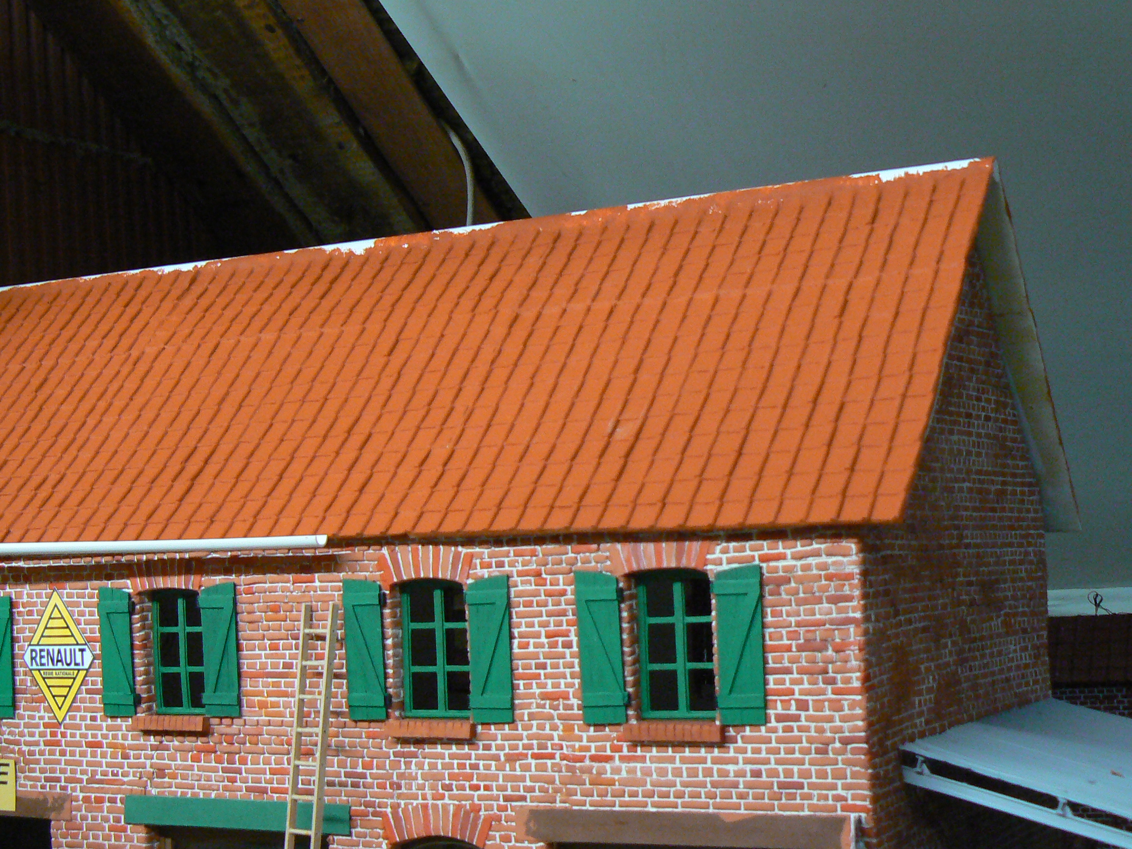

Messagepar cloclo57 » 15 05 2022 à 18:45
Bonsoir les amis

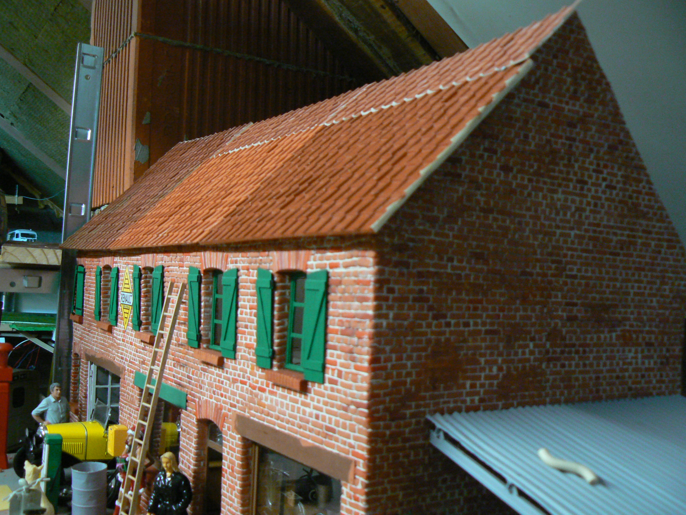

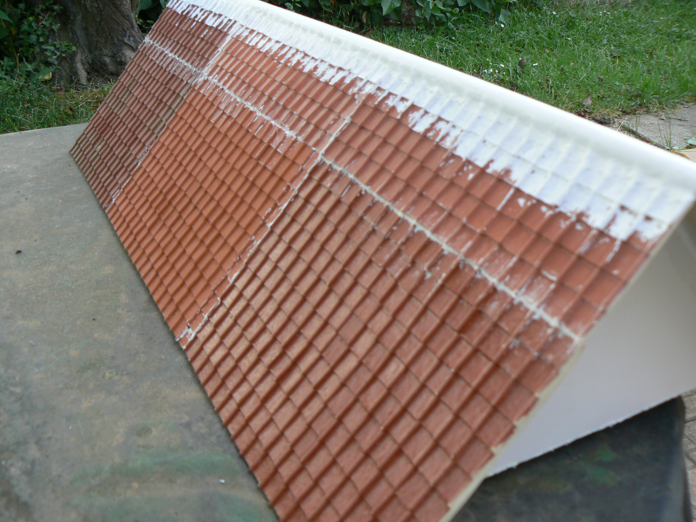

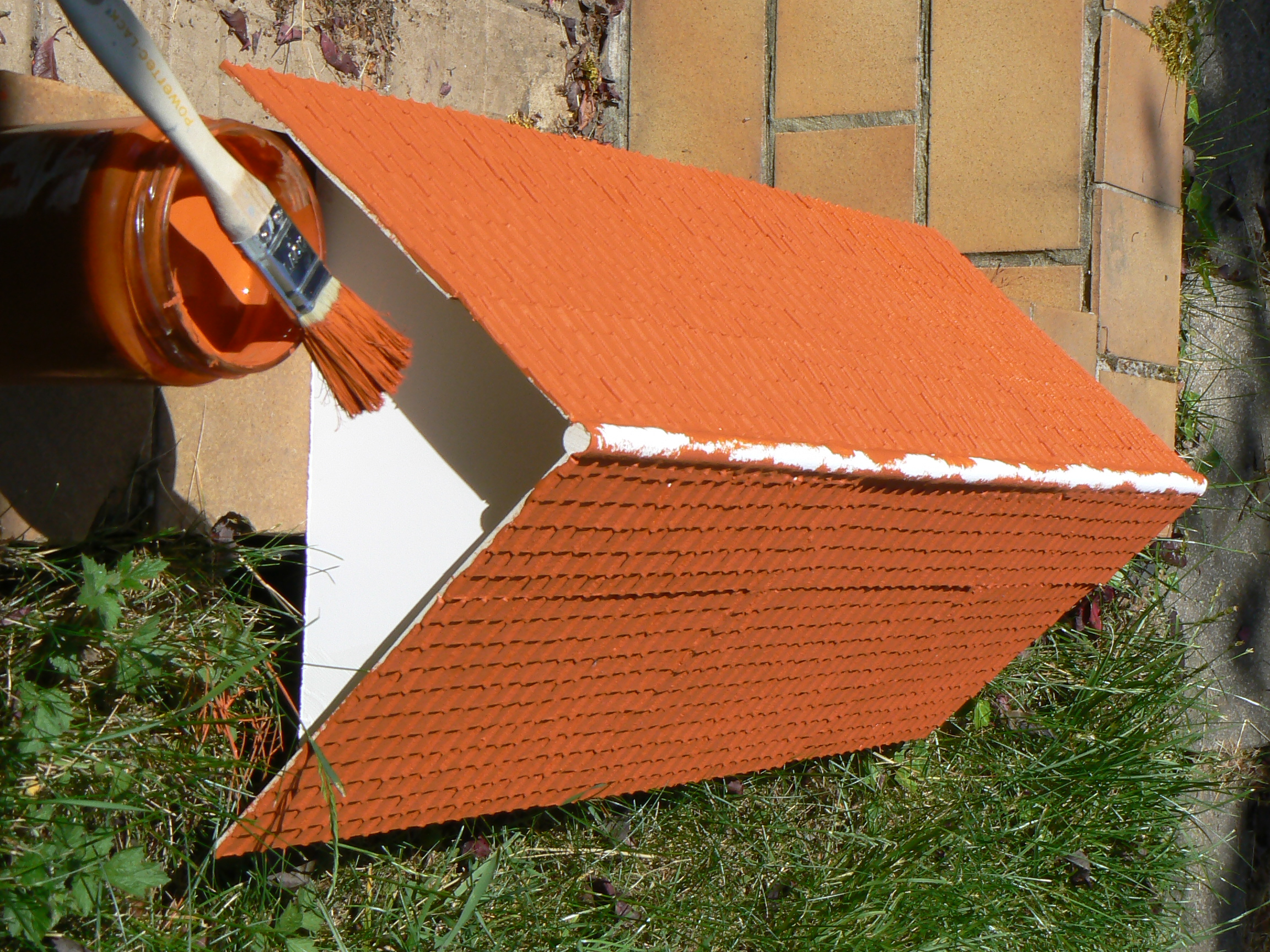

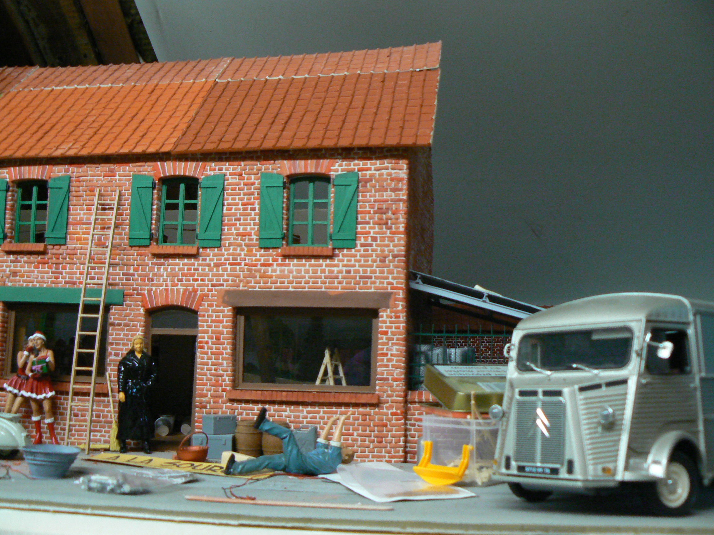

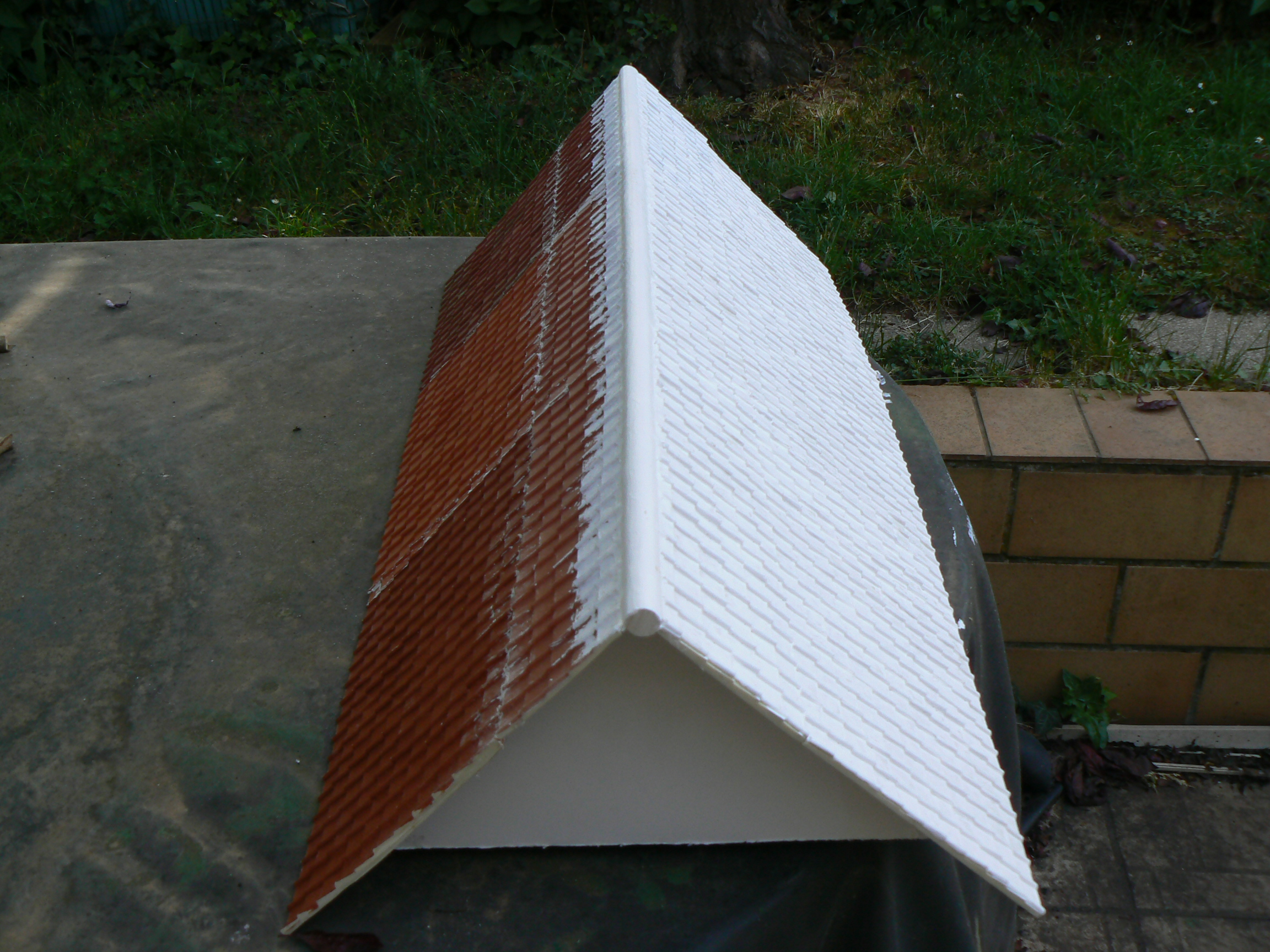

Le Lapin m'a remotivé en voyant ses réalisations et donc voici la suite...... de la toiture en 8 jours j' ai pu faire tout les soirs un peut de collage, la totalité étant impossible ; hier primaire d'accrochage blanc et ce matin sur la terrasse la finition tuile en 2 couches , cette après midi patine sur une face . La faîtière n' est pas finit il me manque du demi rond evergreen ......En étudiant les photos de vacance dans ch'nord beaucoup de maison ont la toiture qui finit au raz du bâtiment et quelques cas ou il y a un débord ...ouf ! car j'avais opté pour cette finition ( il y aura une pub peinte sur le pignon et donc a l'abri des intempéries ) . La patine sera un peut modifiée lorsque j' aurai fini la faîtière pour avoir un ensemble cohérent....Une bande en carton gris ( peint en gris béton ) sera collé pour faire la rive du toit en dessous une planche et les "poutres " supportant l' ensemble de la toiture ( d' ailleurs l' ensemble de cette dernière se soulève comme un couvercle pour avoir accès a l' intérieur ) restera les cheminée ,les gouttières et ses descentes d'eau ........encore un peu de boulot et bientôt enfin les grandes sorties ( courir après les trains touristique :ipb-251 :ipb-251 ).

Messagepar Patrick ze rabbit Deludin » 16 05 2022 à 14:58
E2 E2
Le travail de patine, ça doit être galère à cette échelle : y'a de la surface.
Ah oui, les tuiles :
viewtopic.php?f=4&t=12305&start=690#p489211
(Tiens, Tyrphon est passé par là en mon absence).
C'est le moment de compléter pour la flamande utiliser dans le ch'nord, passkeu j'y connais rien !
