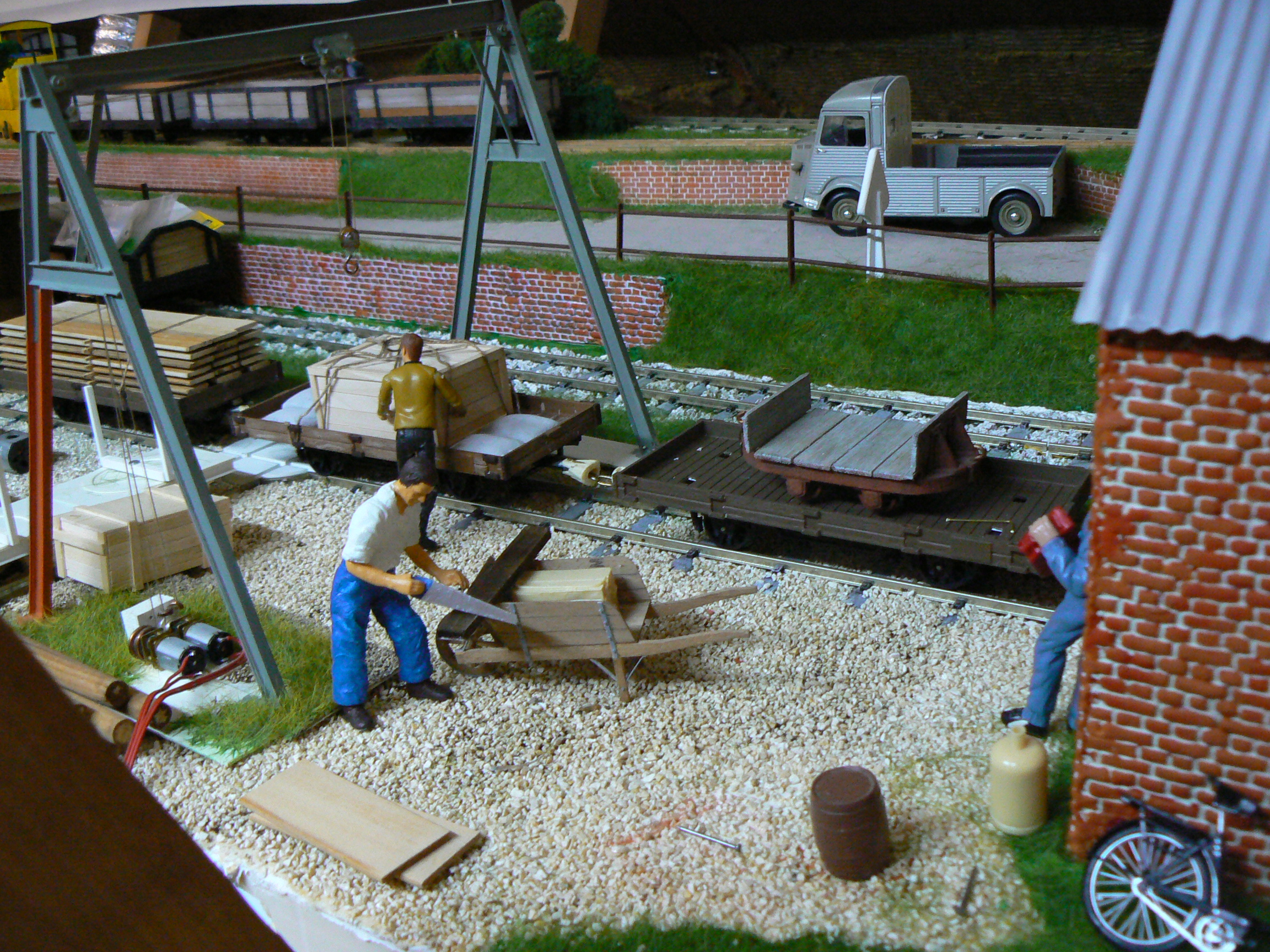

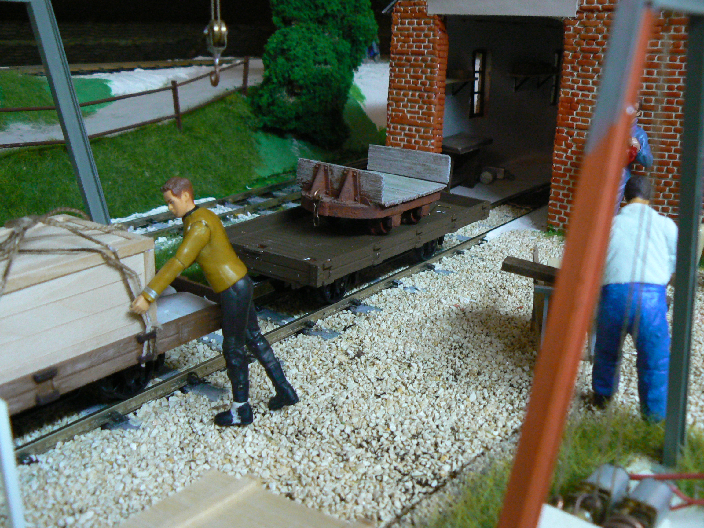

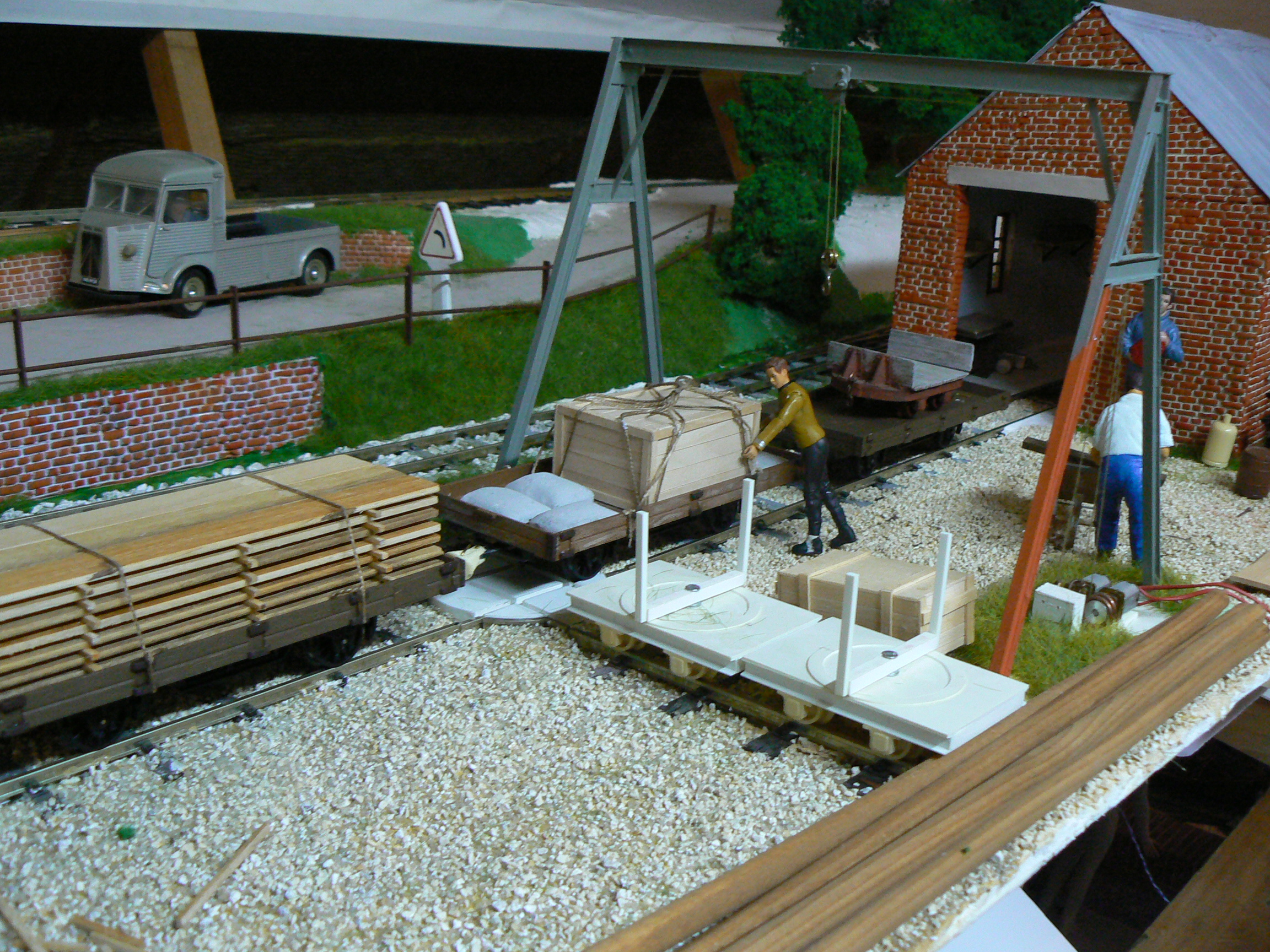

Bonsoir les amis

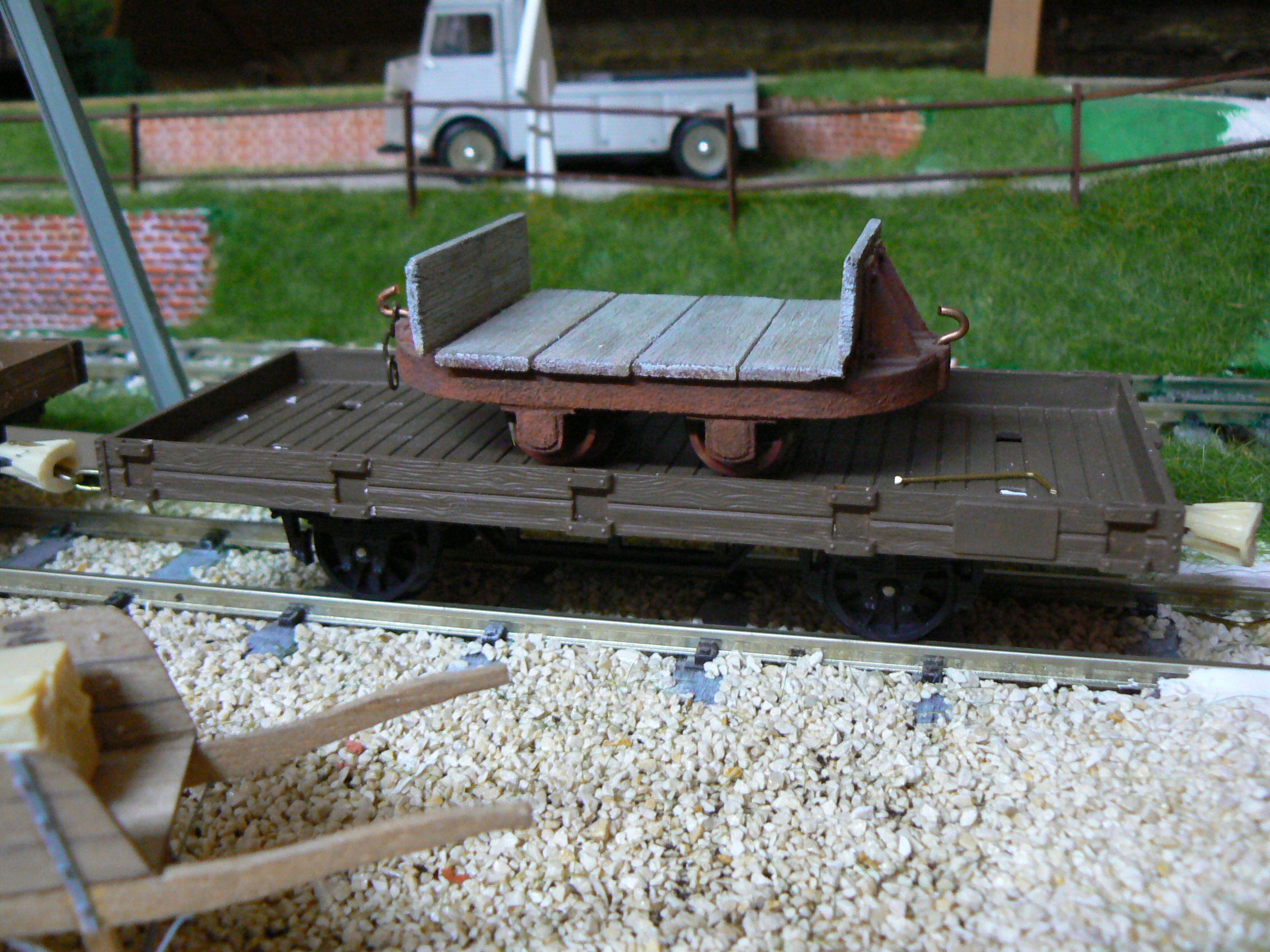

encore un week end finit et un nouveau wagon a vu le jour et cette fois il transportera un wagonnet " en panne " , la rame de 3 wagons est ainsi faite manque le locotracteur .....un gmeinder sera le bienvenue pour son gabarit par rapport au bâtiment .
Un souci a été résolu dans l'atelier de réparation ( après avoir passé une couche d' enduit un poil trop épais , la loco passant dessus ne touchait plus le rail une fois sur deux , ah les rails sont luisant a cette endroit mais ce n'était pas la cause de l' arrêt de la machine ) a présent tout fonctionne bien et un interrupteur a été mis comme cela le loco peut rester a l'abri et un autre pouvant rouler a l'extérieur .

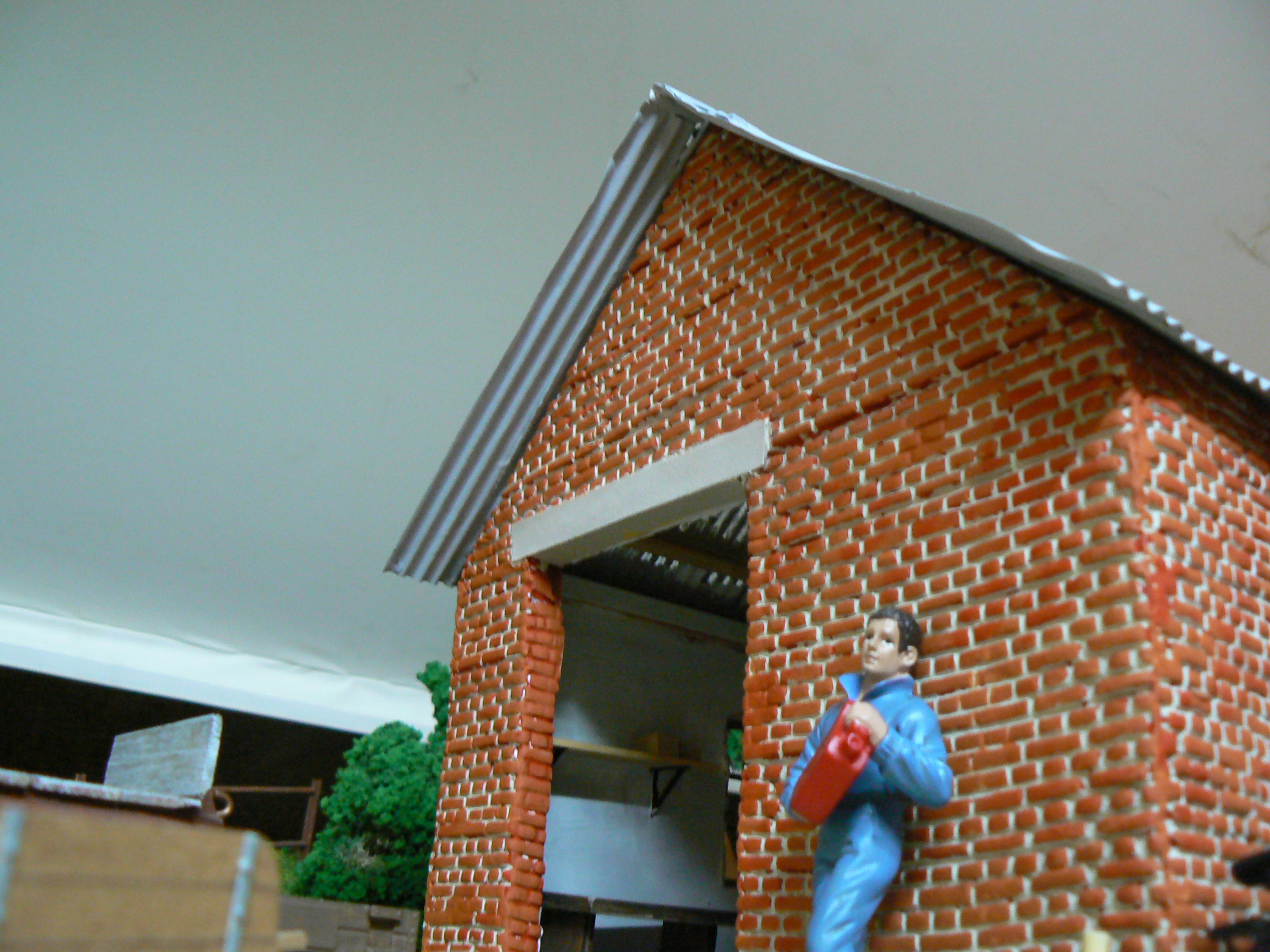

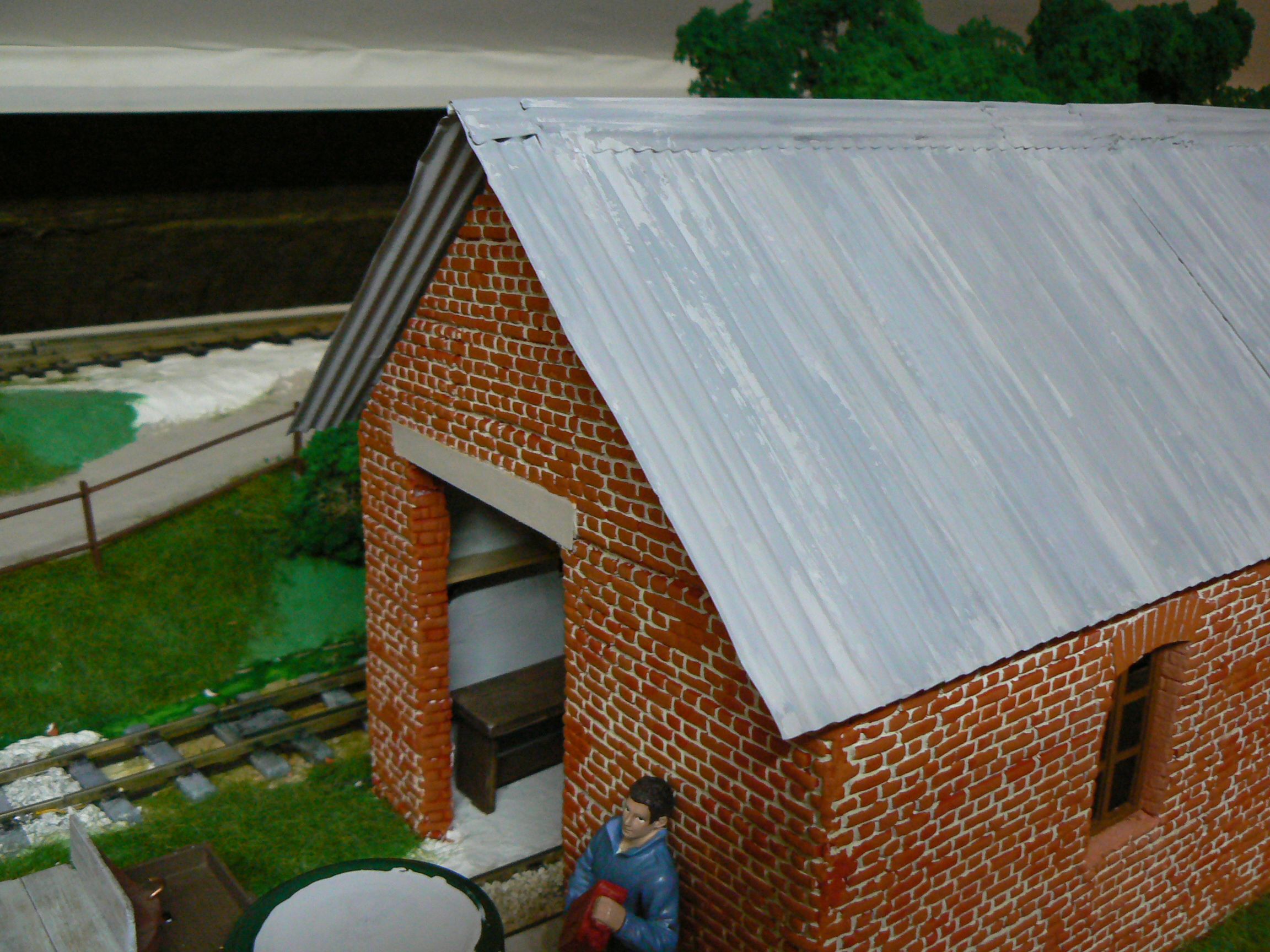

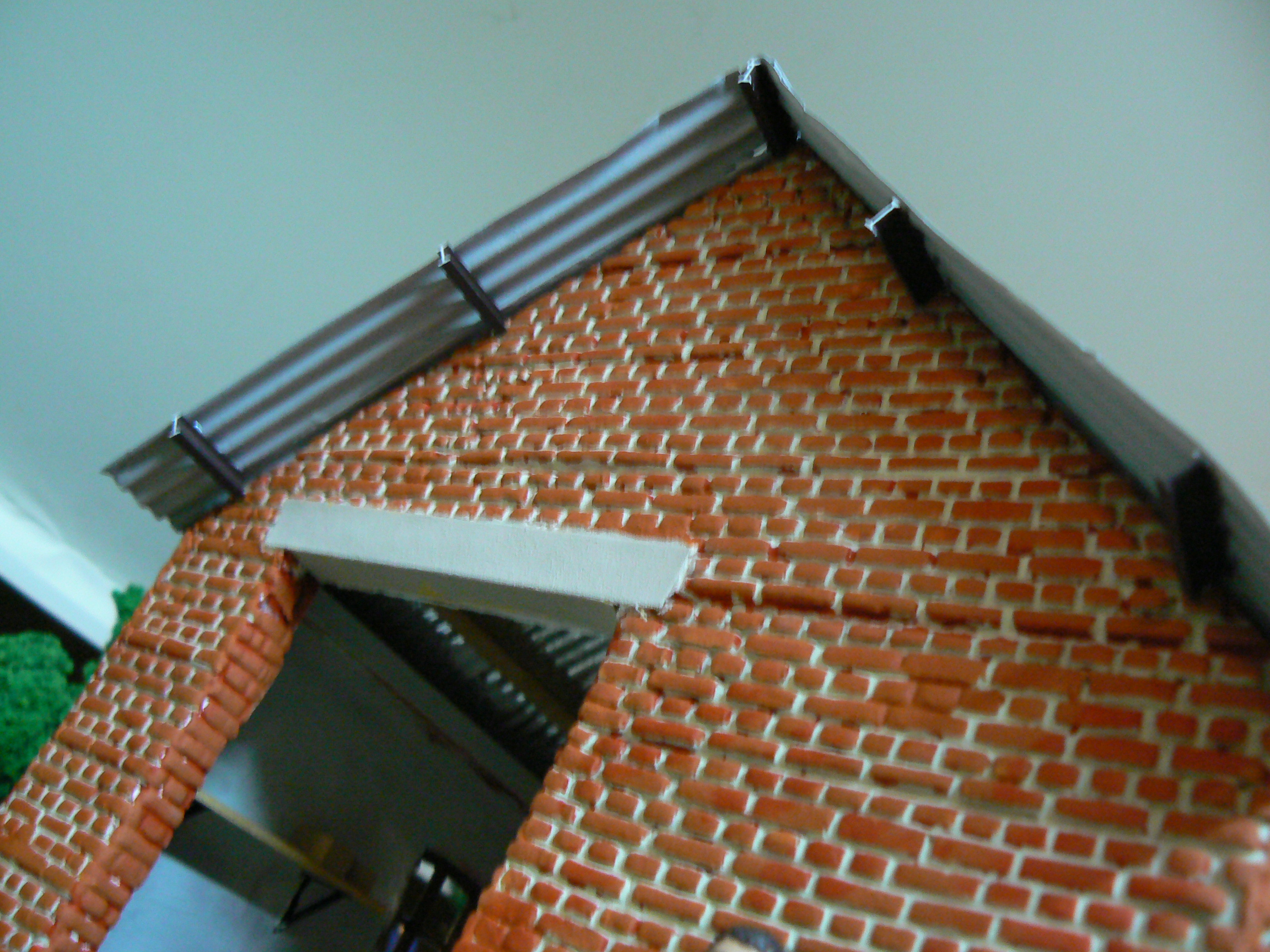

Bonsoir les amis
Amélioration de l'atelier , il y a un truc qui me gênais au niveau de la toiture la tôle ondulée était trop courte du coup un rajout de 25mm et des fer a i pour la supporter maintenant cela va mieux .

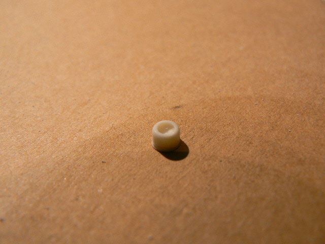

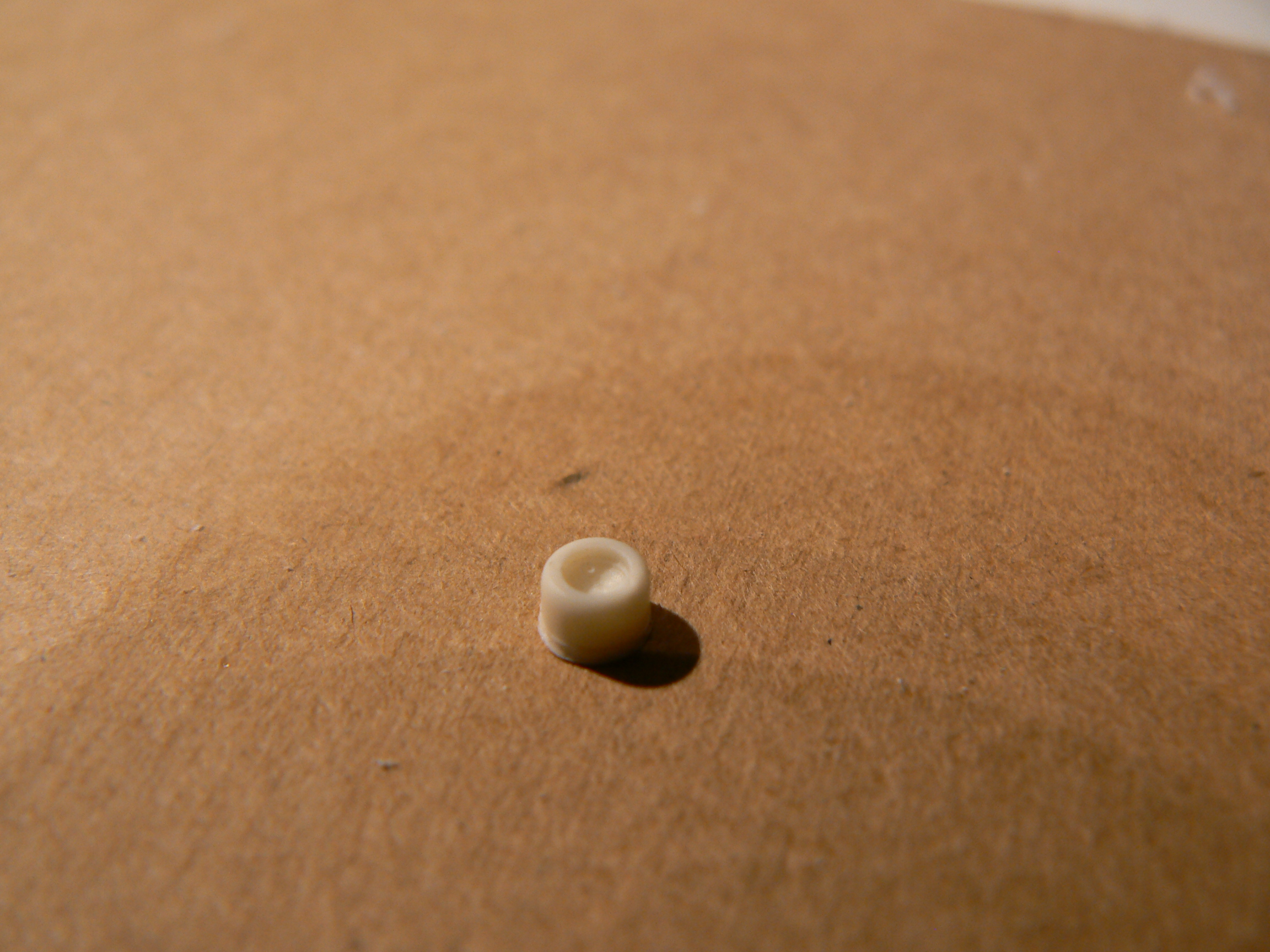

Notre Lapin (salut Patrick ) m'a donné un bonne idée pour sa briqueterie il manque sur ce bâtiment et tous les autres un interrupteur avec son câble d' alimentation après quelques recherche sur nenette
j' ai pu trouver les anciens modèles reproduit dans une grappe de maquette en plastique ( diamètre 3.3mm pile la bonne dimension ) un petit coup de tour pour arrondir l'extrémité + perçage a 2mm reste a mettre la languette servant de bouton rotatif ; le câble est récupéré sur un vieux cordon péritel hors d'usage ( il y a 9 fils noir de 90cm au bon diamètre chouette ! ) lorsqu' il fera meilleur j ' irai l'installer ........en attendant un autre locotracteur est en" train " de voir le jour dans l' autre ru"brique"

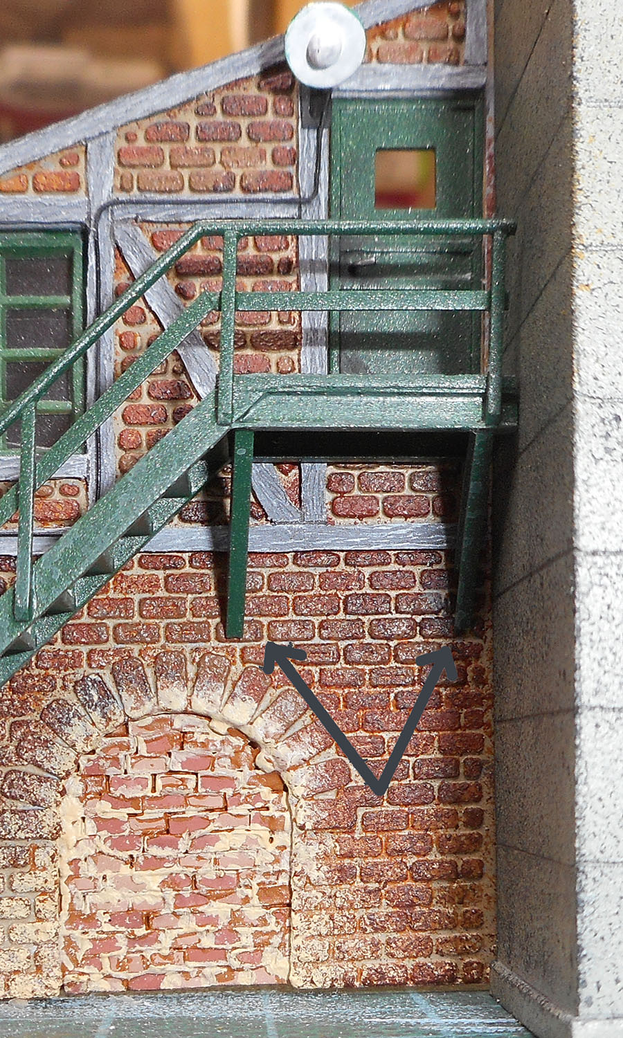

Pour les fers de charpente, il te reste à reproduire les scellements au mortier.
Je peux dire du mal vu que je ne l'ai pas (encore) fait pour l'ossature de mon escalier :

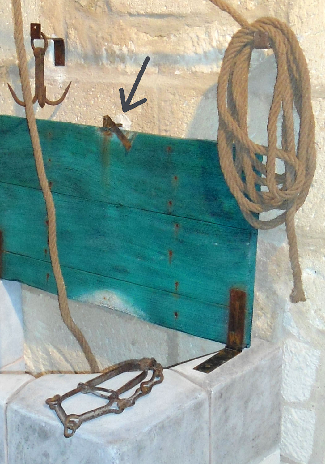

À ton échelle, fais donc un essai avec du papier toilette imbibé de colle blanche diluée.
Je l'ai fait échelle 1 (voui, c'est plus gros) pour un faux scellement temporaire :
(En fait, la pièce est collée sur la planche en Styrodur, elle-même tenue par 2 charnières en carton sur le puits en Styrodur enduit)
Ça devrait marcher au 18e.
Pour l'interrupteur, j'avais donné ici (mais où :F9 ) les dimensions de ceux en bakélite qui se trouvent dans le terrier rétais.
Si tu me l'avais dit, j'aurais pu mesurer hier ceux en porcelaine, il doit en rester D9 !!!

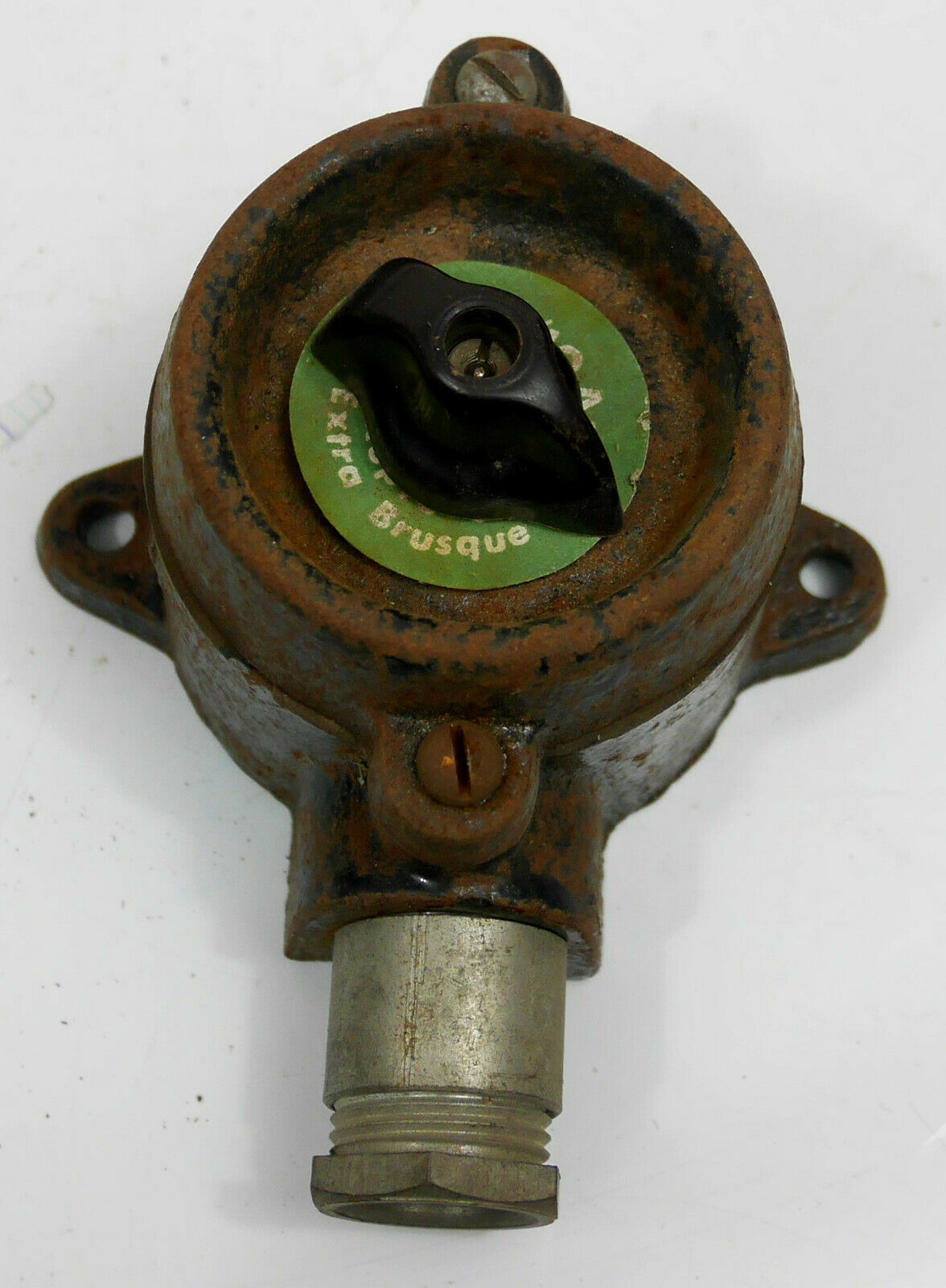

Merci pour le bon tuyau , le pire c'est que le fer a i est collé sur la tôle vu que cette dernière se soulève comme un couvercle lorsque se sera bien sec je verrai si cela tient bien ; bon week end prochain essai de résistance et scellement au papier wc .pour les interrupteurs en porcelaine lors d'une rederie a Amiens j'avais pu en trouver un et une prise en porcelaine avec option enjoliveur chromé pour l' intérieur . :F5 :F5

Ah oui, bien industriel, l'inter ! C'est sûr qu'il fera plus sérieux que ce que j'aurais pu te proposer.
Pour le papier Q, fait tout de même un essai avant.
Parce que là où c'est, si ça foire, ça ne sera pas facile à reprendre.
