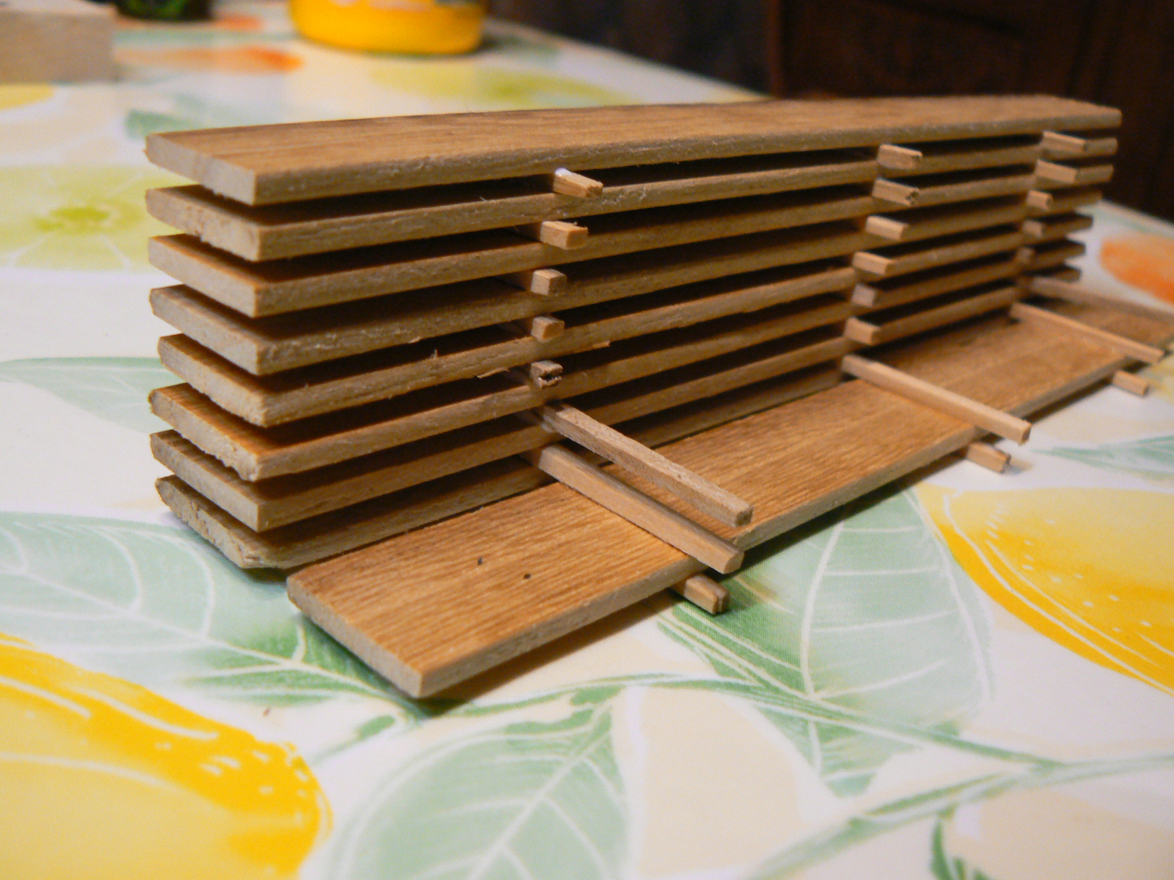

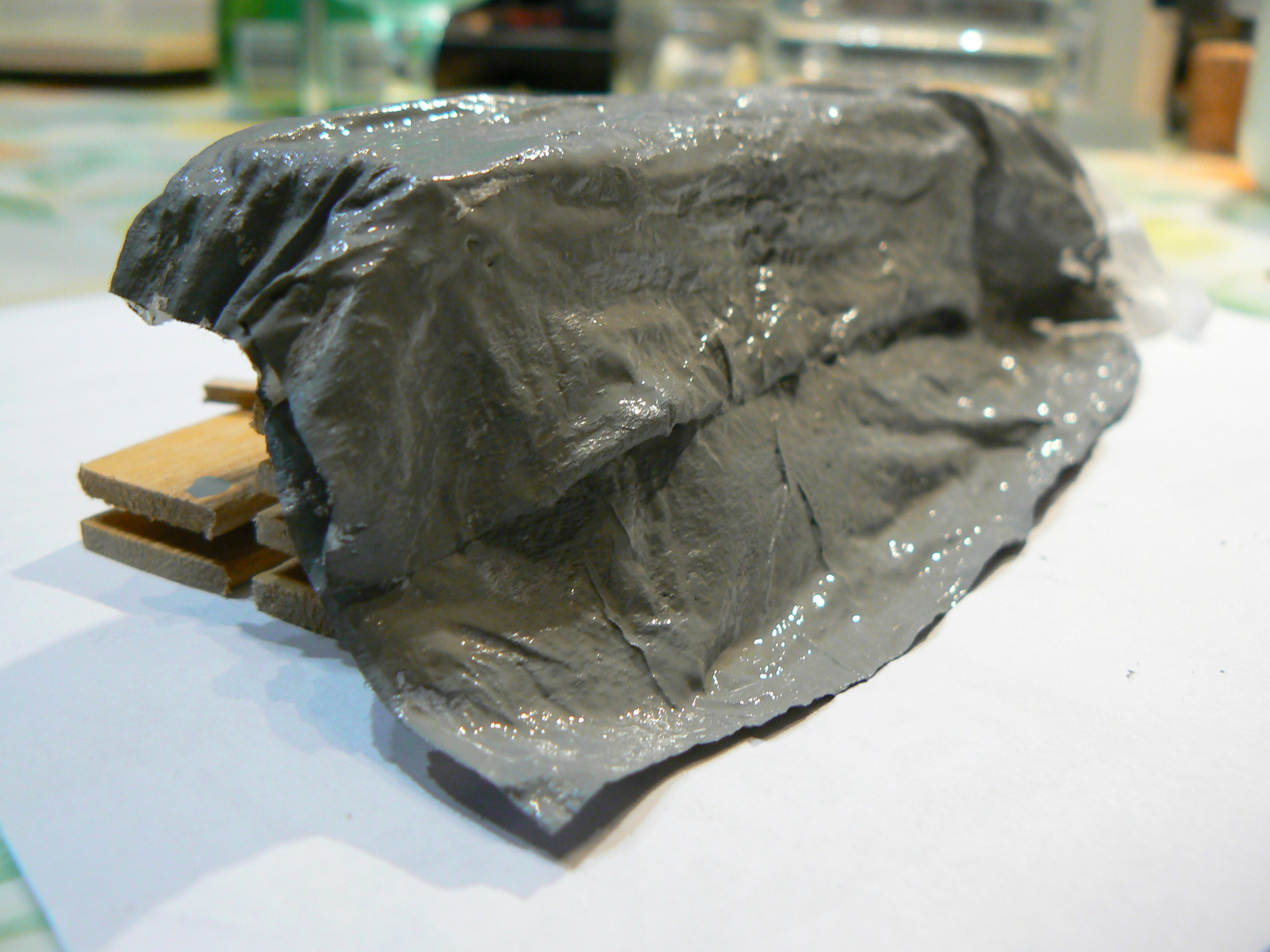

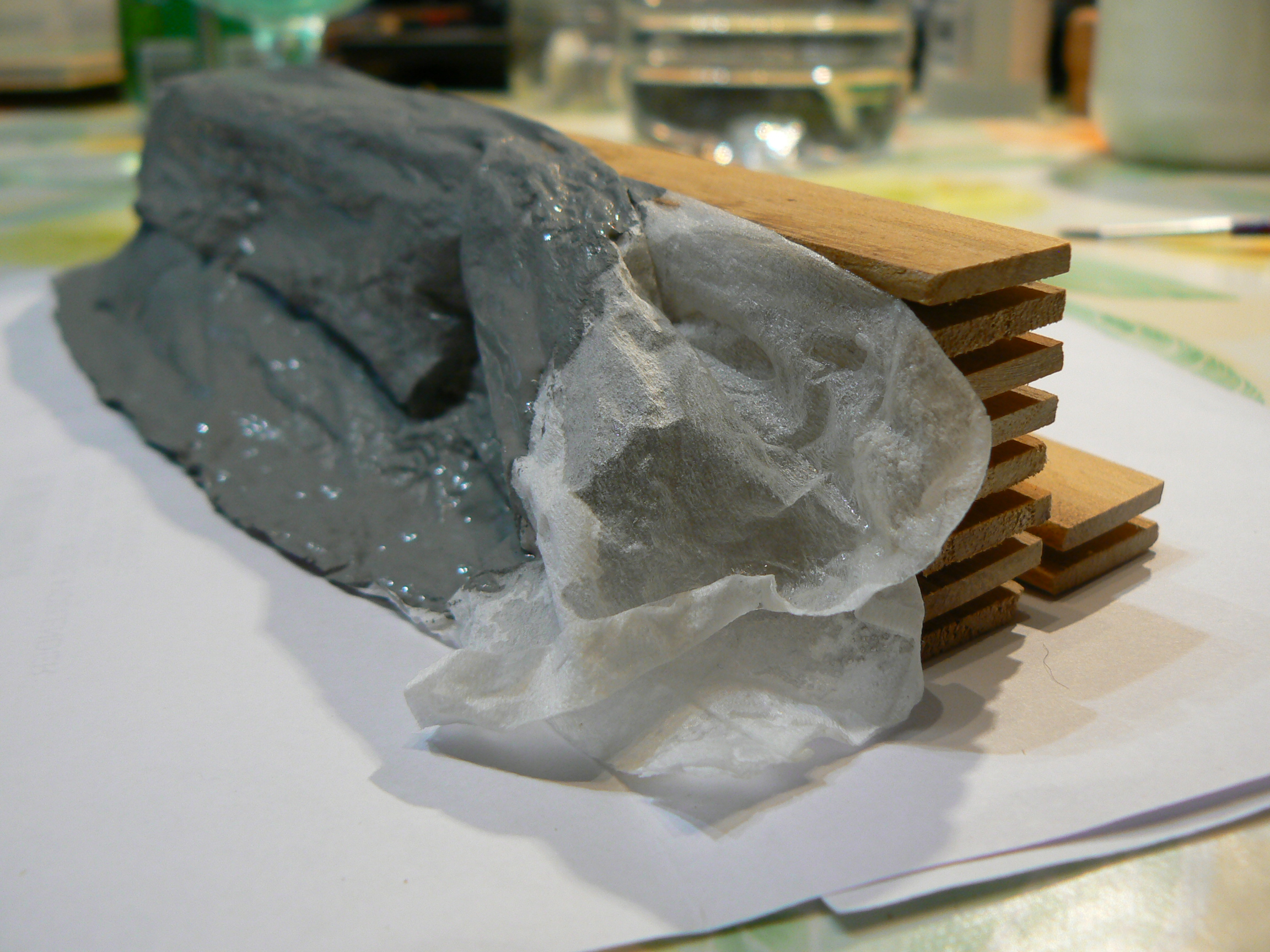

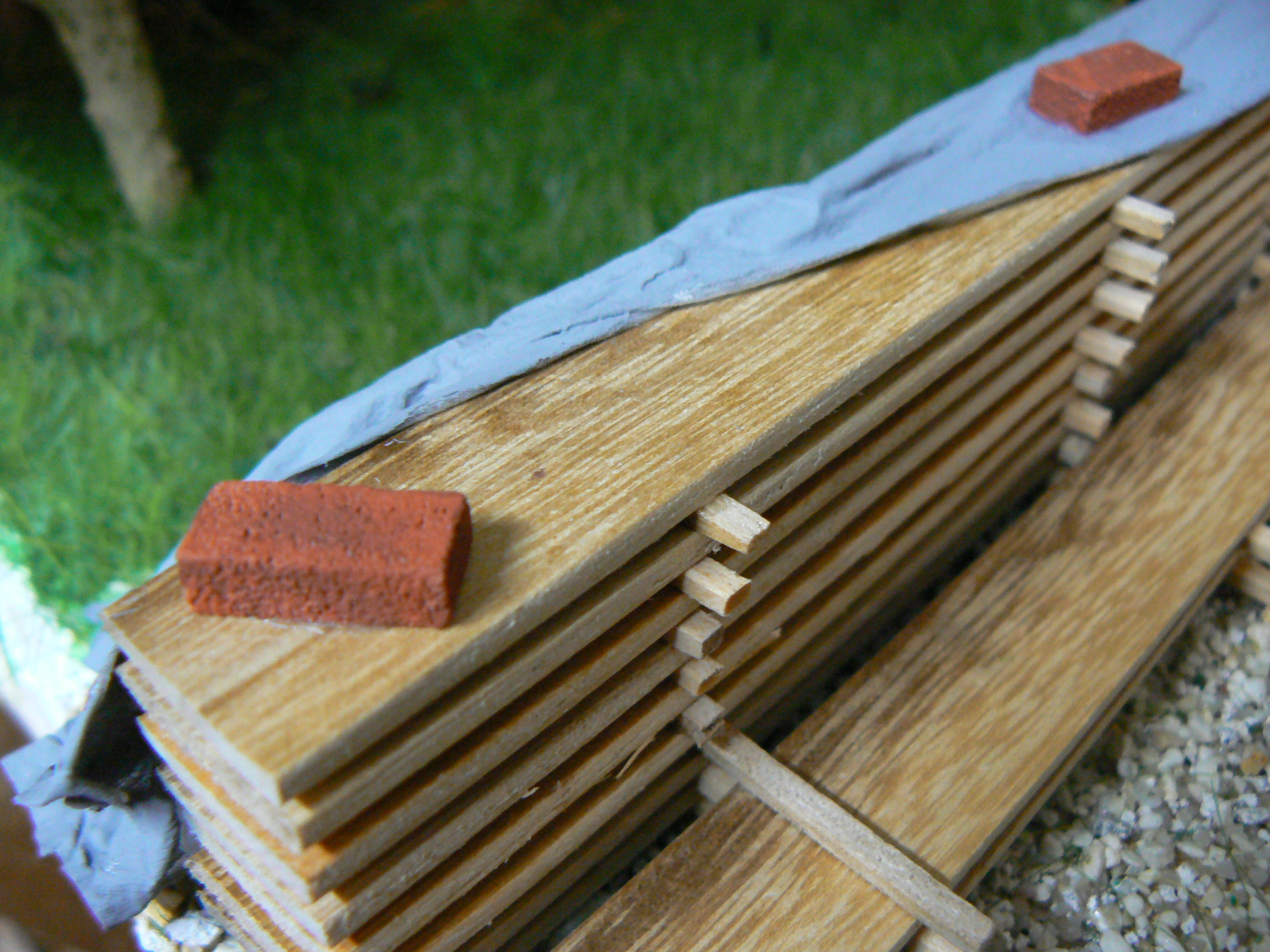

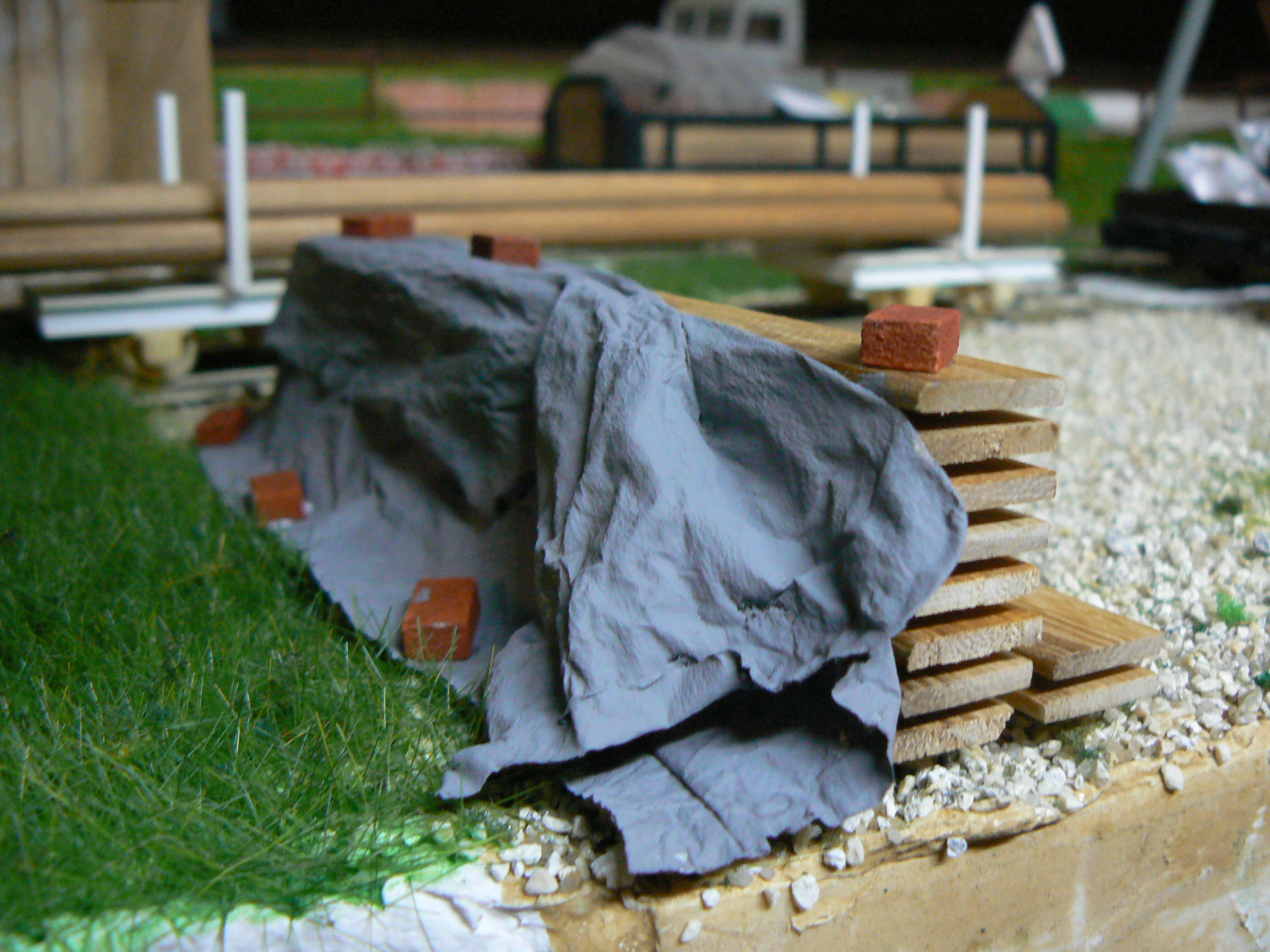

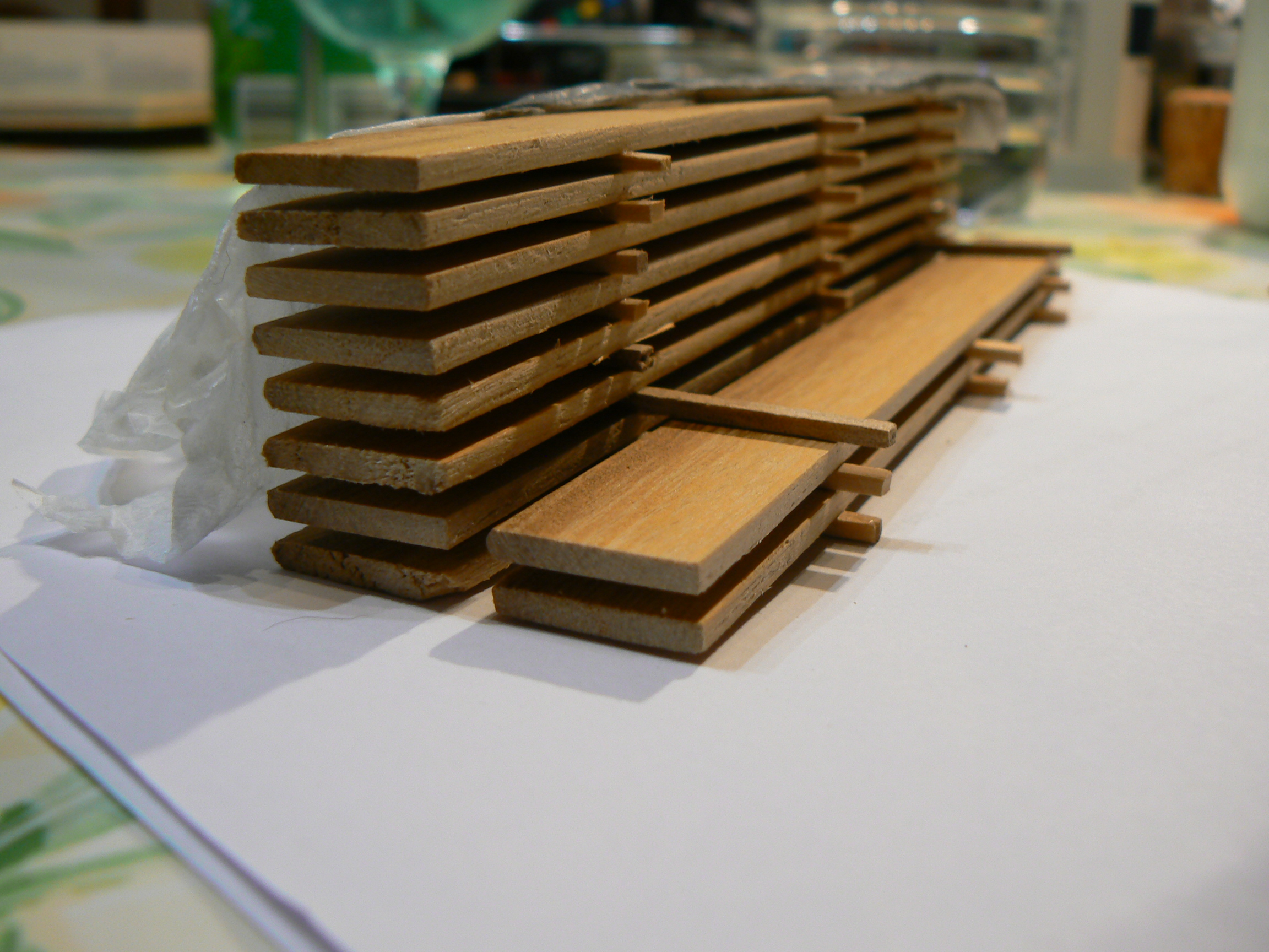

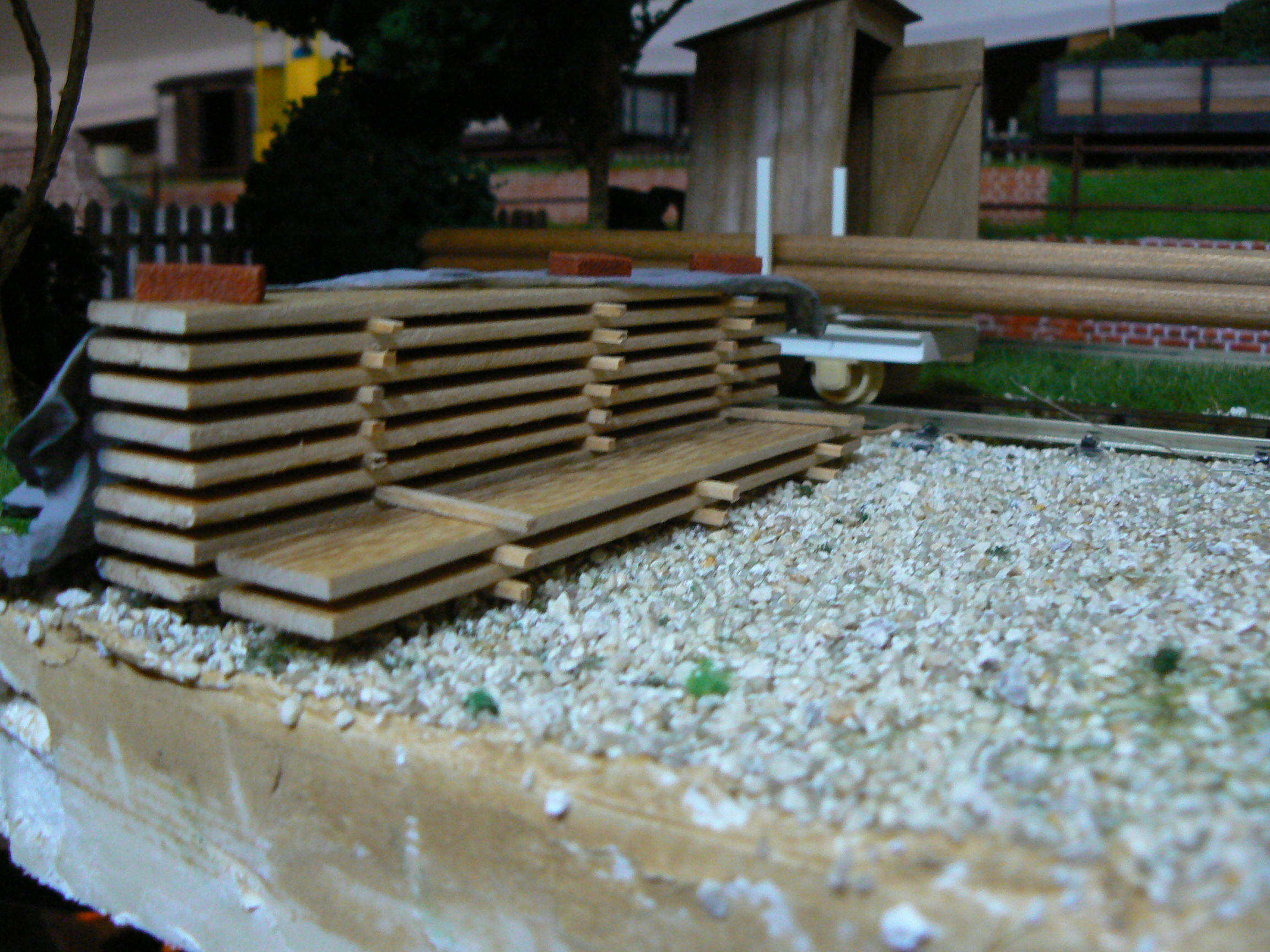

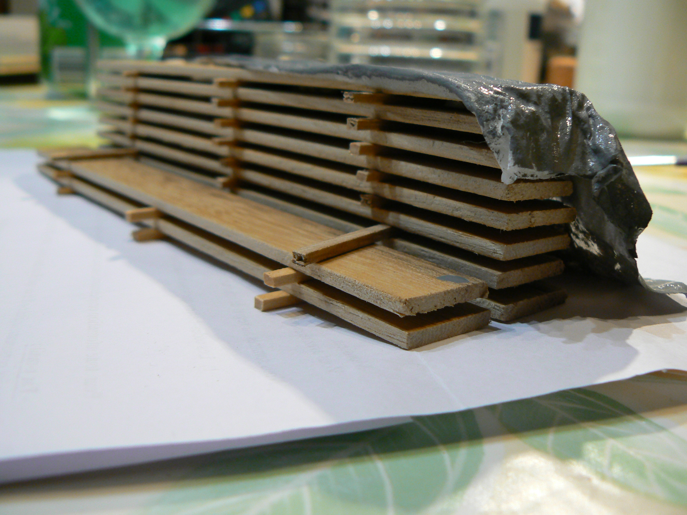

Nouvelle étape des planches pour l'atelier de réparation des wagons donc pour commencer un tas de planches recouvert par une bâche tenue par des briques pour que celle ci ne s'envole pas :
- les planches toujours mon vieux store a lamelle ( acheté au puces )
- la bâche un morceau 'de bobine d'essuyage une feuille suffit recouverte de vernis brillant , suivi d' une couche de peinture toujours acrylique
- les briques , c' est du depron 3mm j' aime bien pour sa légèreté et surtout la micro porosité peint a l'acrylique et nuancé
Dans la foulé un chargement pour un wagon , la semaine prochaine un autre wagon mais avec un autre chargement ..........

Elle rend trés bien cette bâche !

Excellent :ok

Super la bâche E2

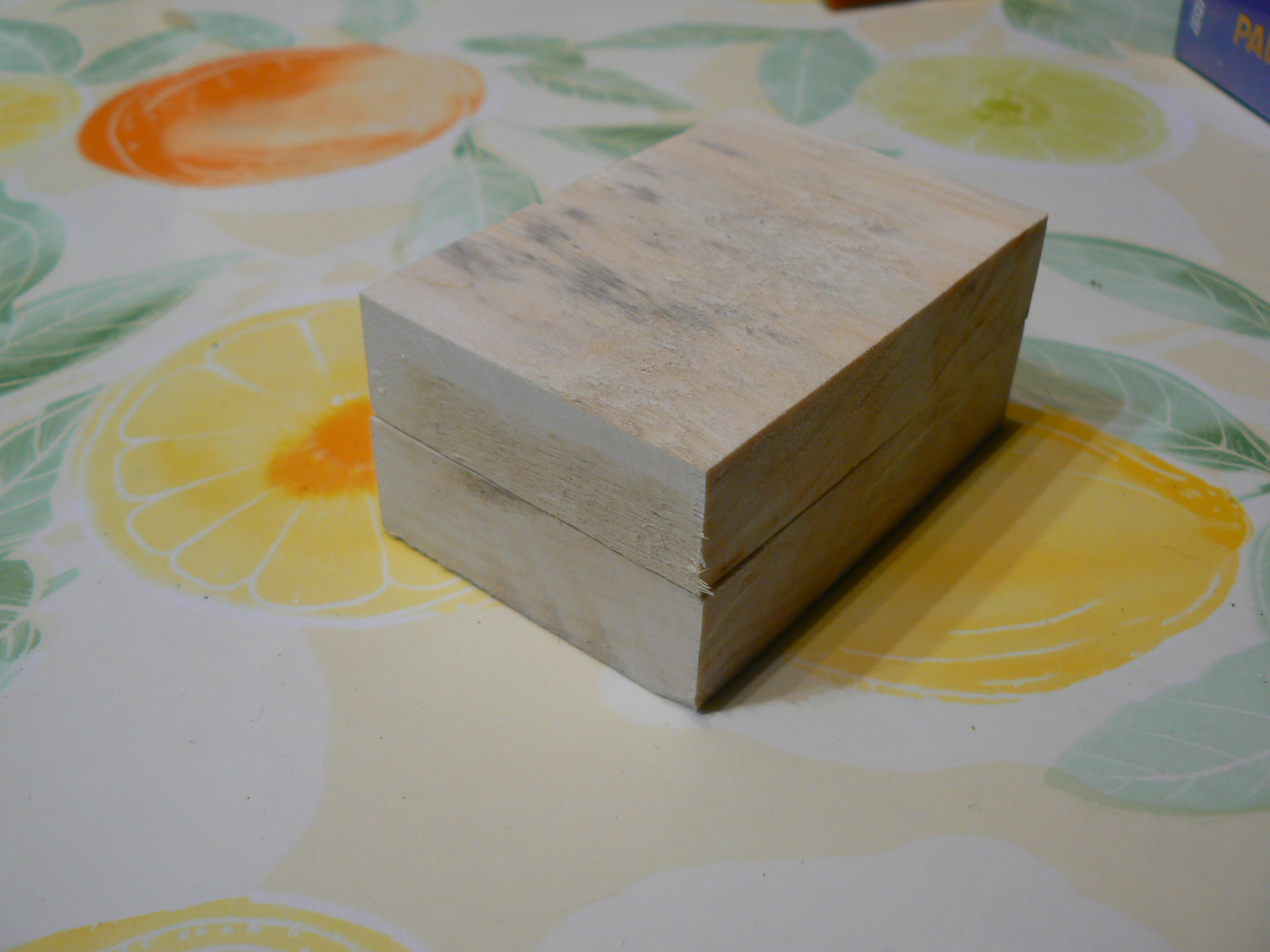

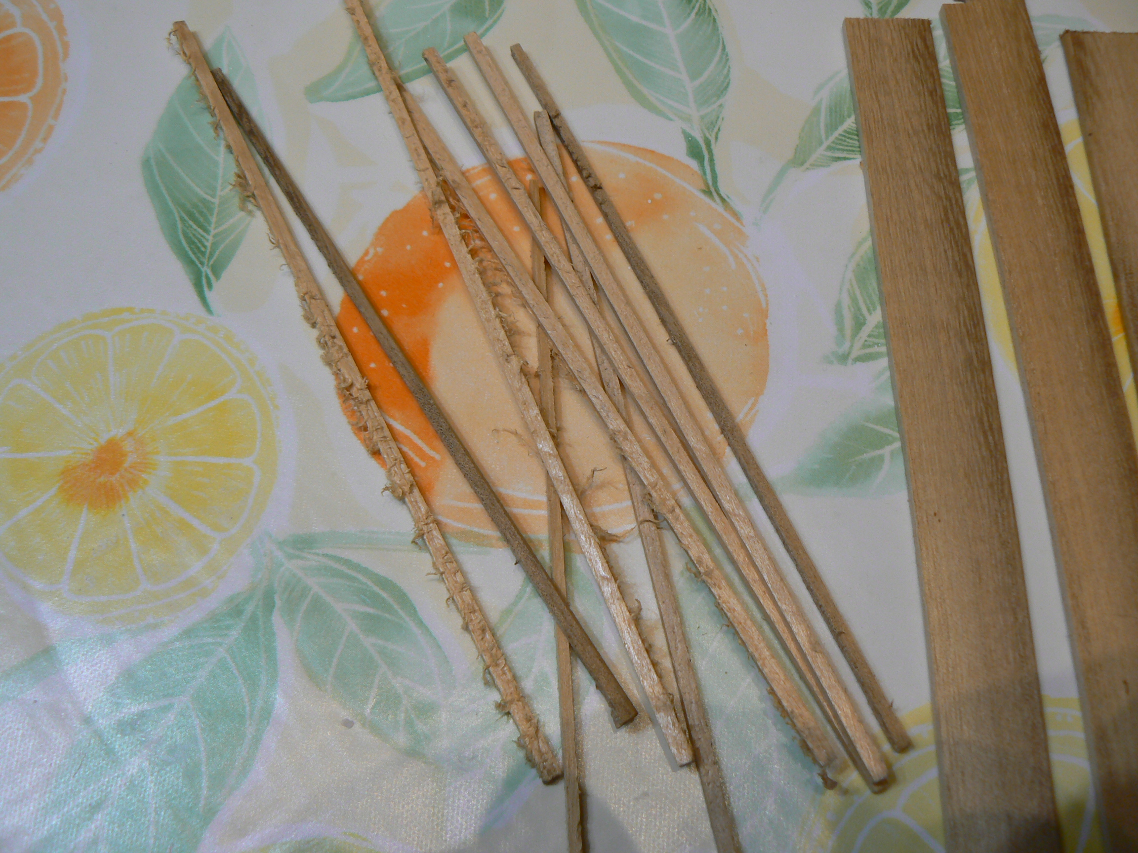

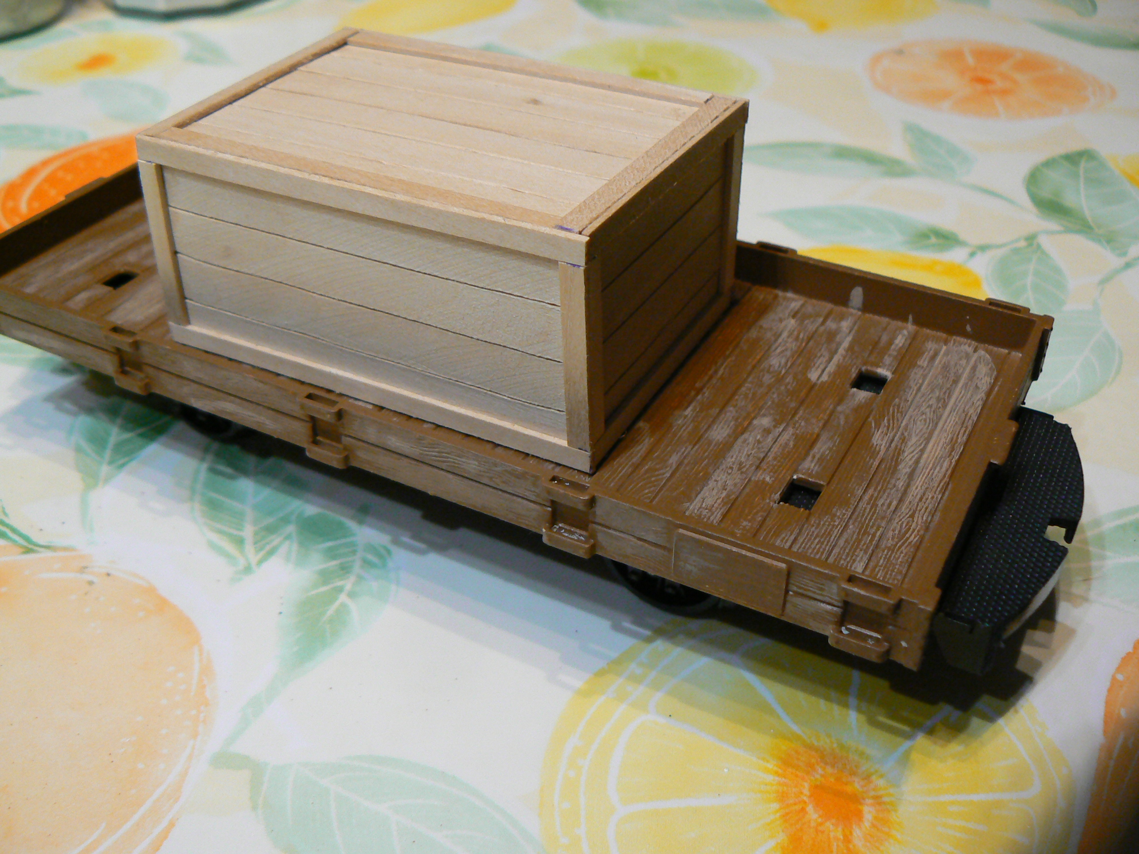

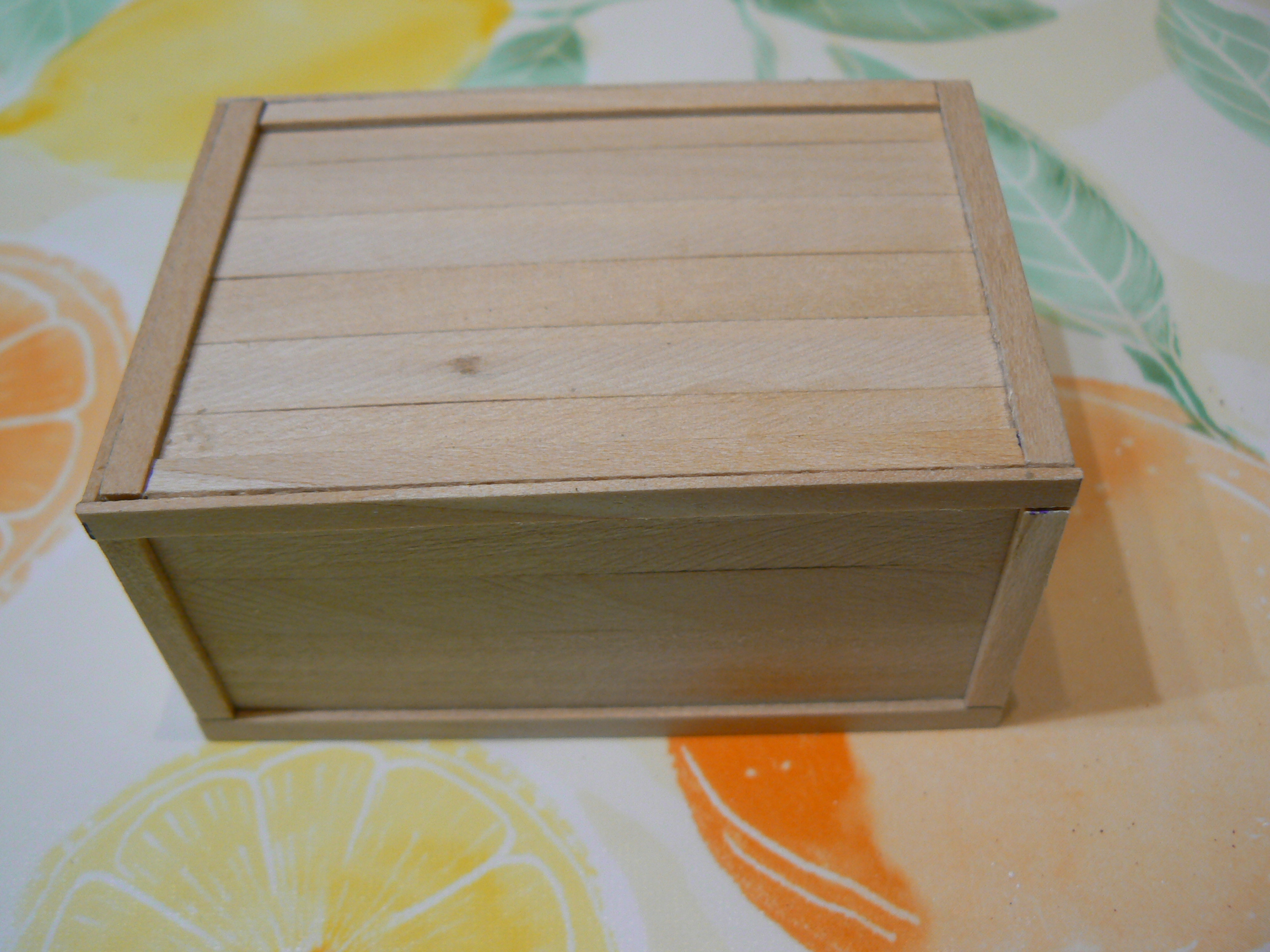

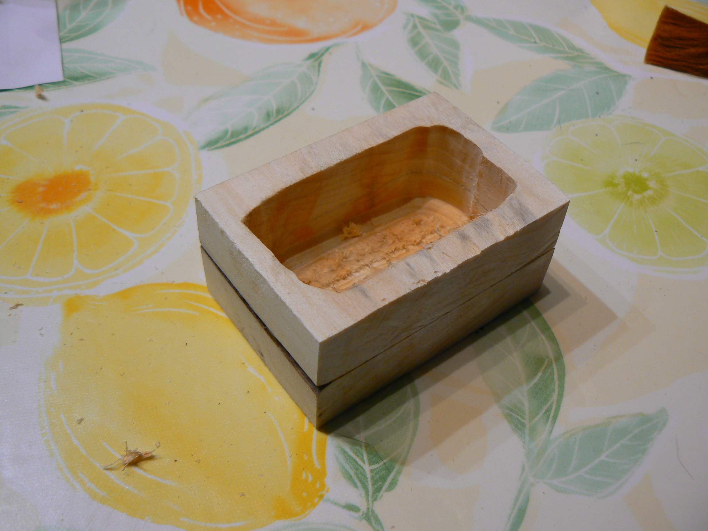

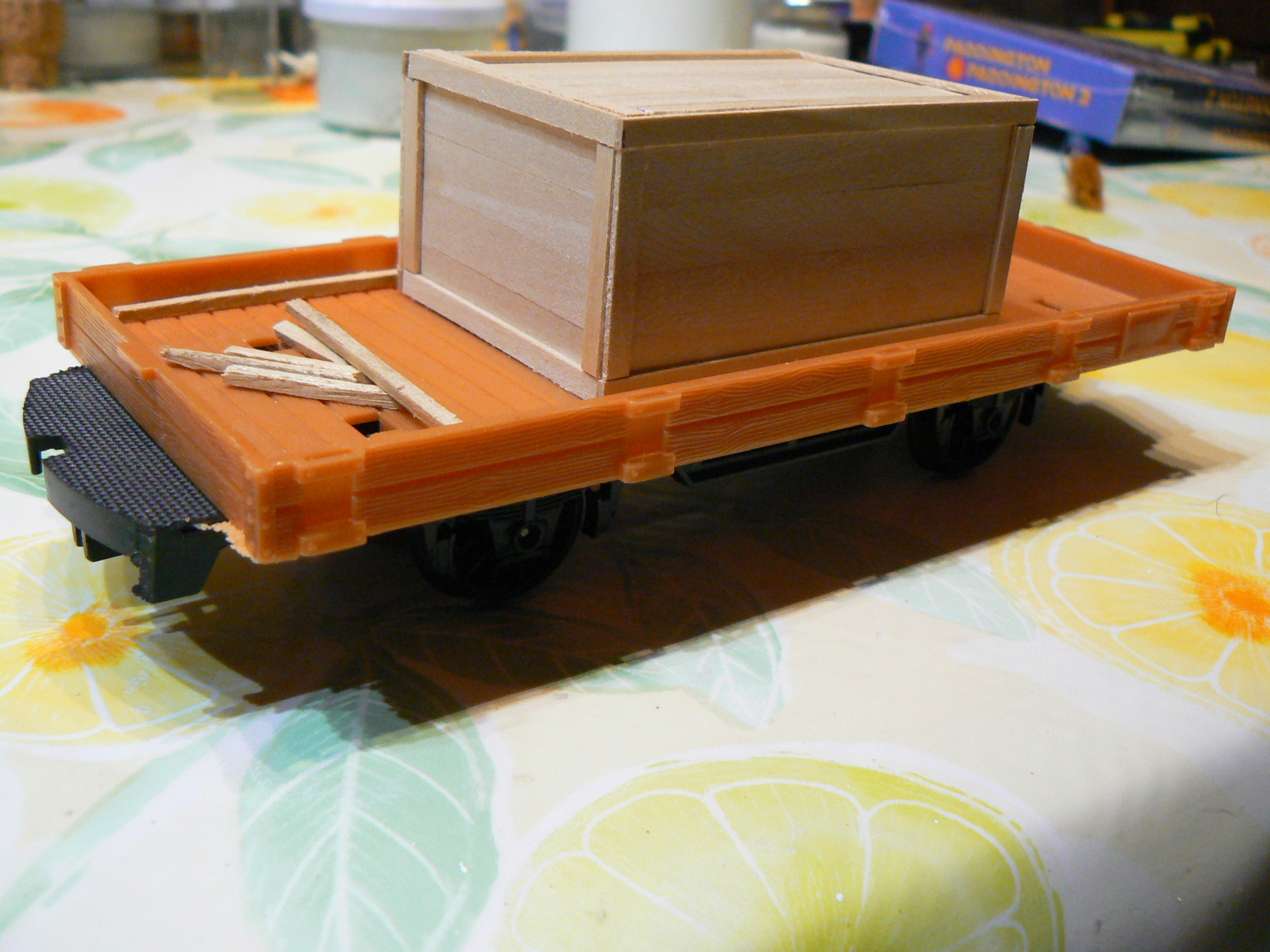

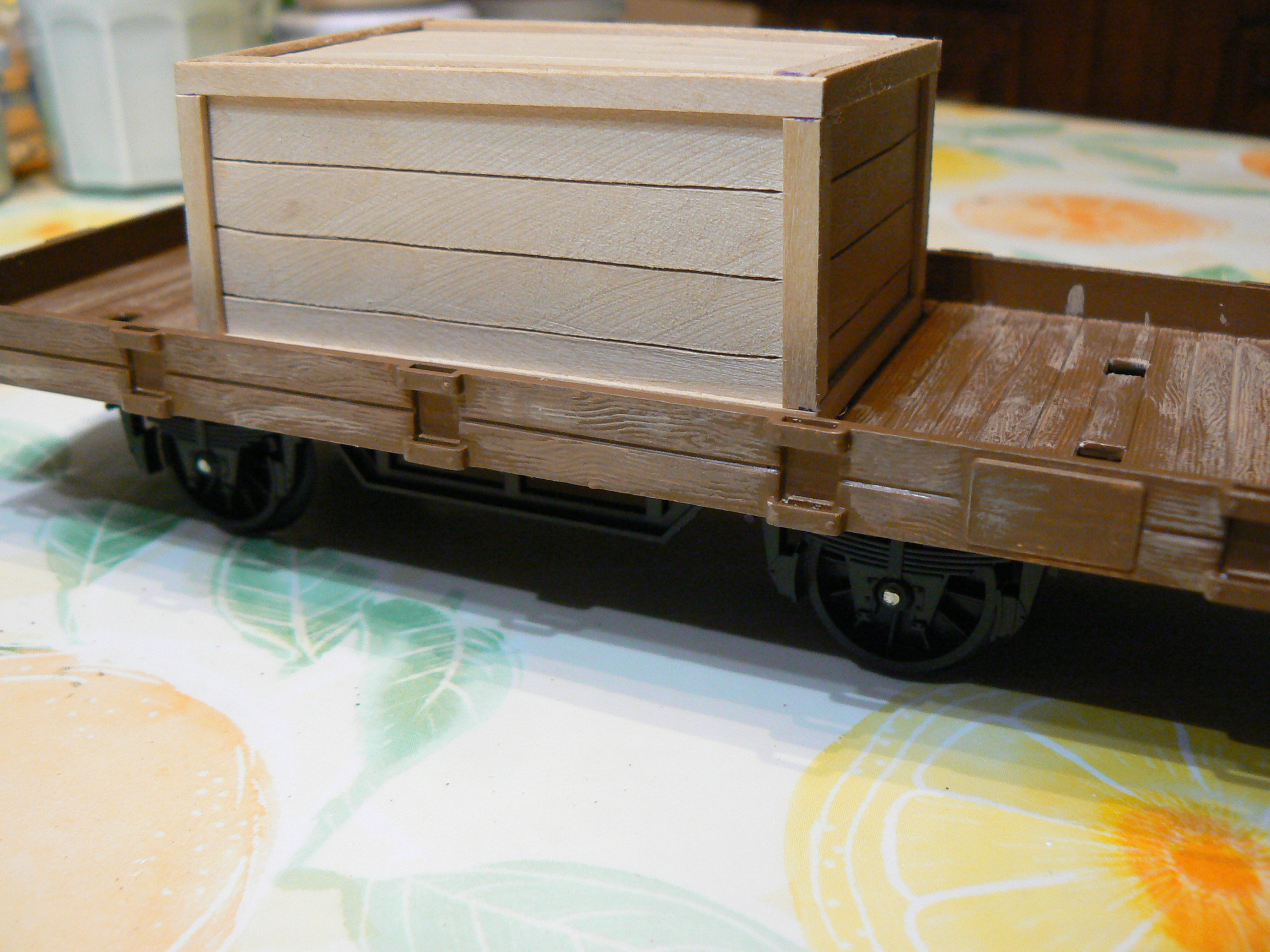

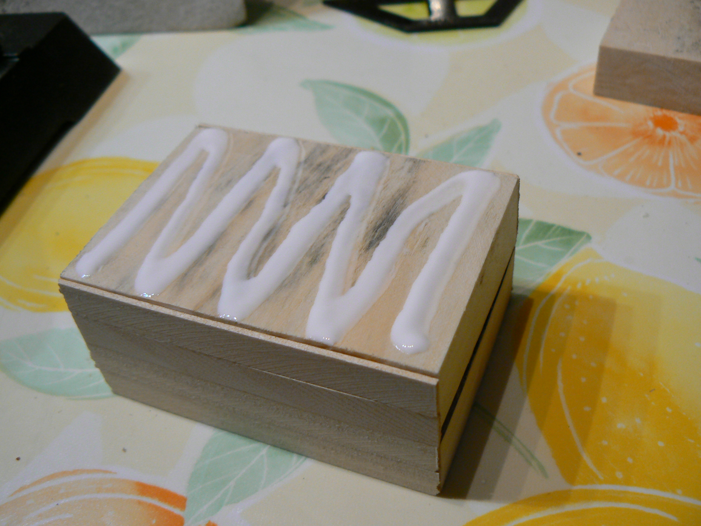

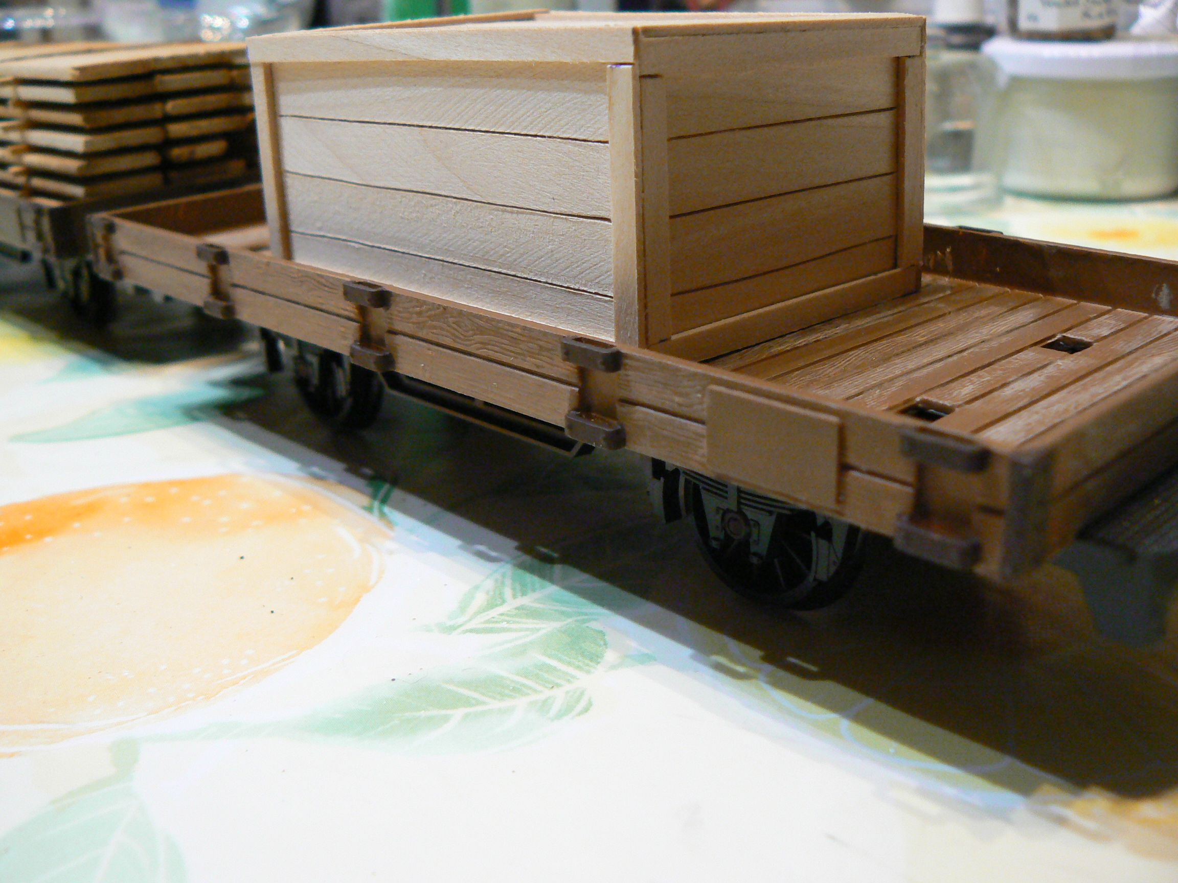

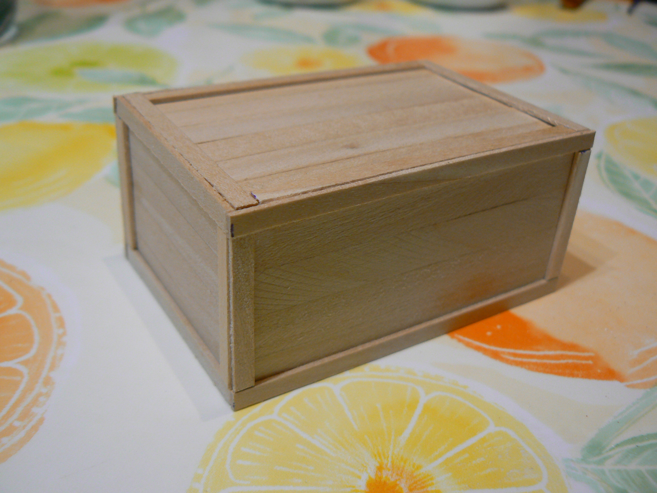

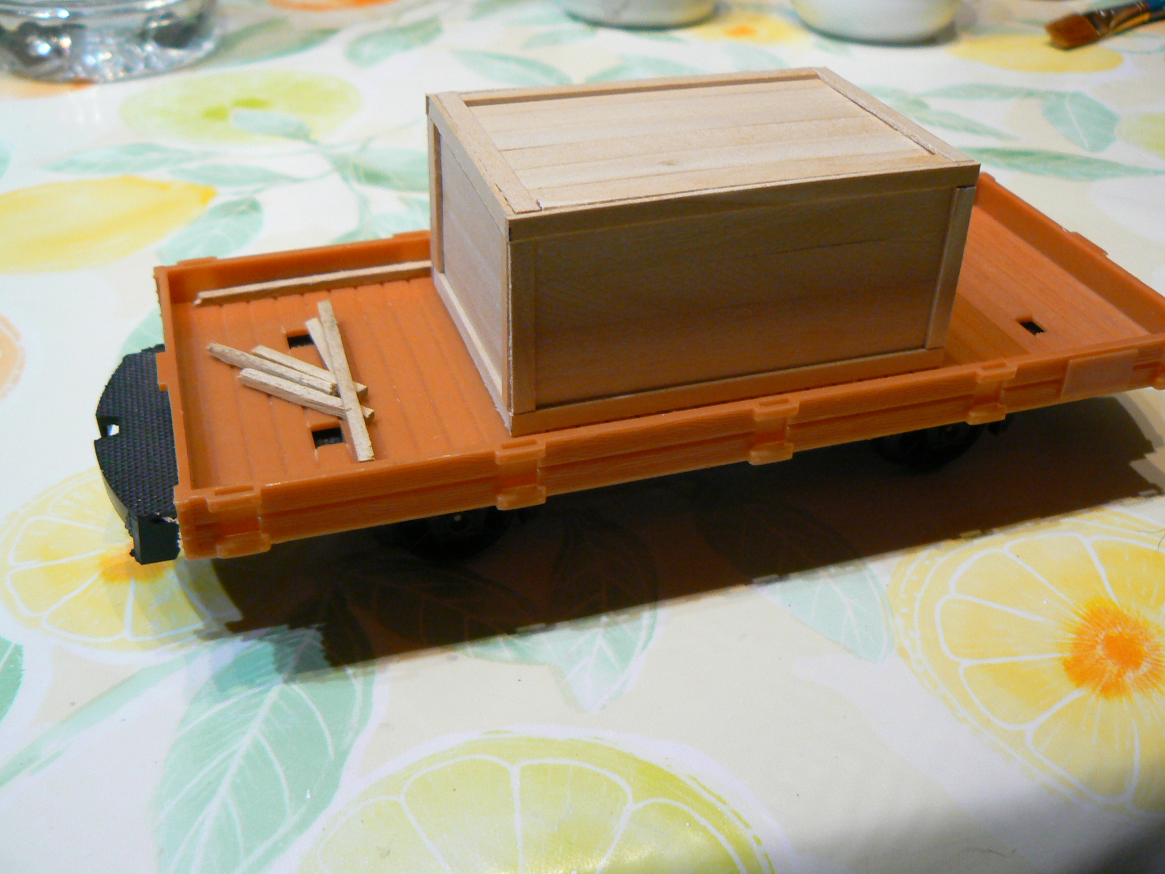

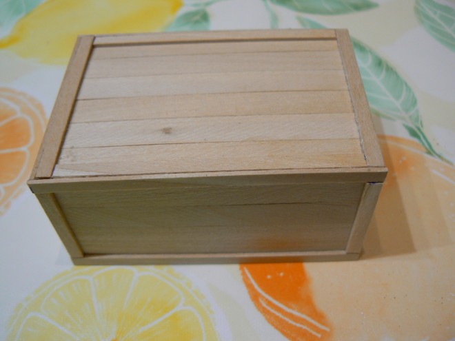

En attendant de la mini corde couleur beige pour amarrage des planches sur le wagon , un deuxième est en cours avec comme chargement une caisse en bois ( qui y a t' il dedans ? mystère surement des pièces détachées pour l'atelier ) c'est pour cela qu'il y a un portique fonctionnel ( je vais pouvoir rejouer comme a l'époque au meccano miniature)
La réalisation de la caisse c'est une planche de palette 2 morceaux sont découpés puis collés , une fois sec creuser le dessous pour gagner du poids , le tout recouvert de planches et voilà une caisse bonne pour le service transport

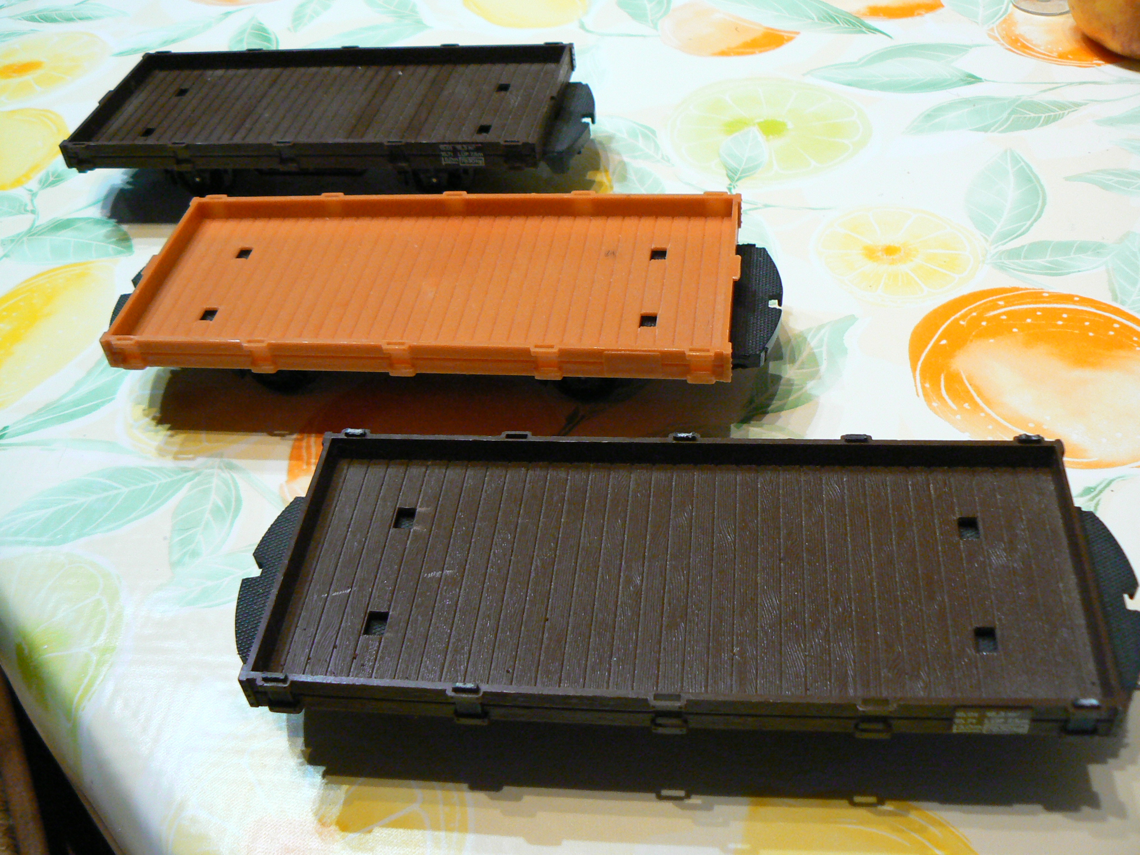

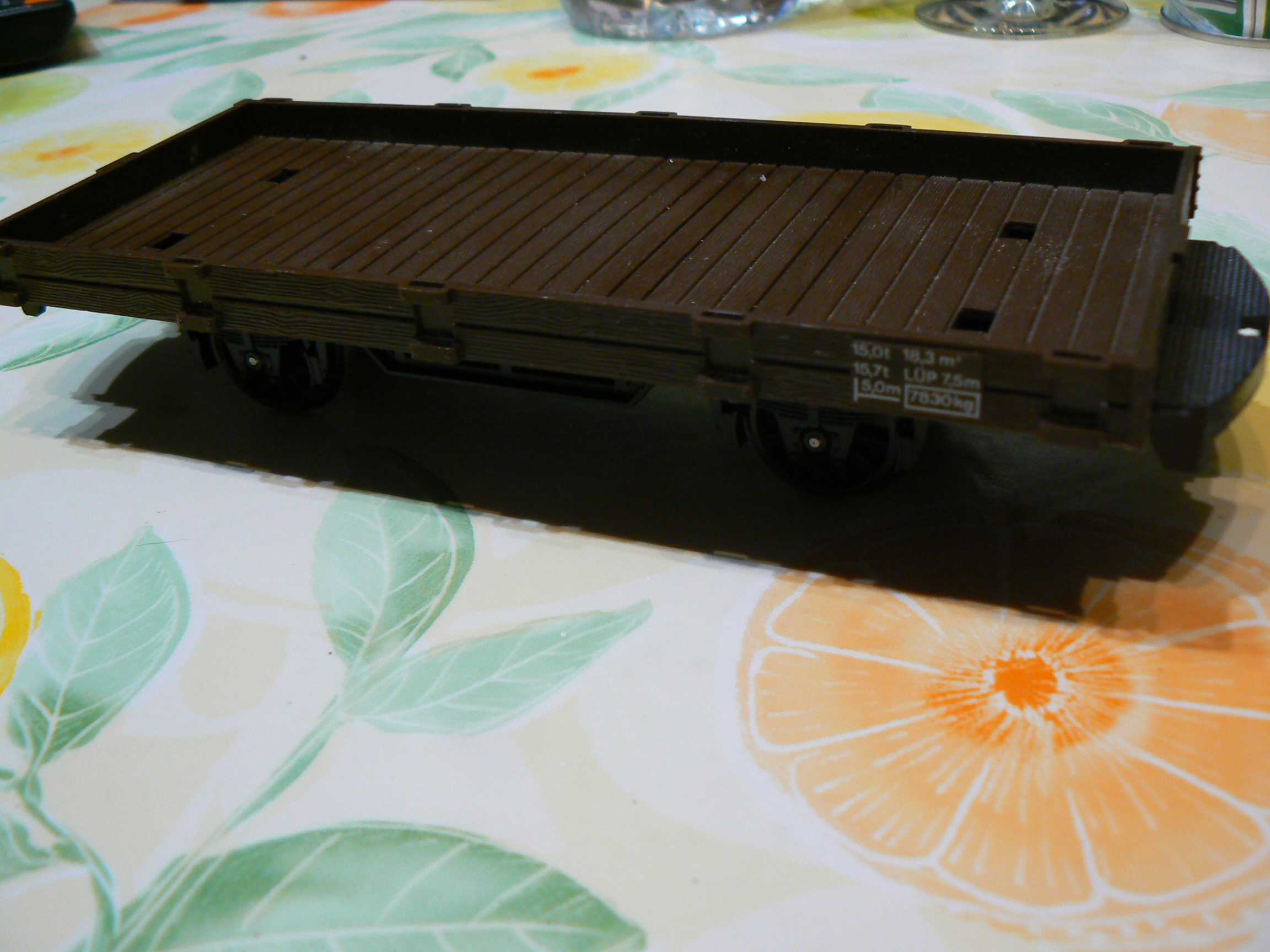

Dans les wagons play train Faller que j'ai trouvé d'occasion certain ne vont pas au niveau roulement pour le passage des aiguillages ( j'ai passé la matinée pour détecter le problème et revoir la chose )

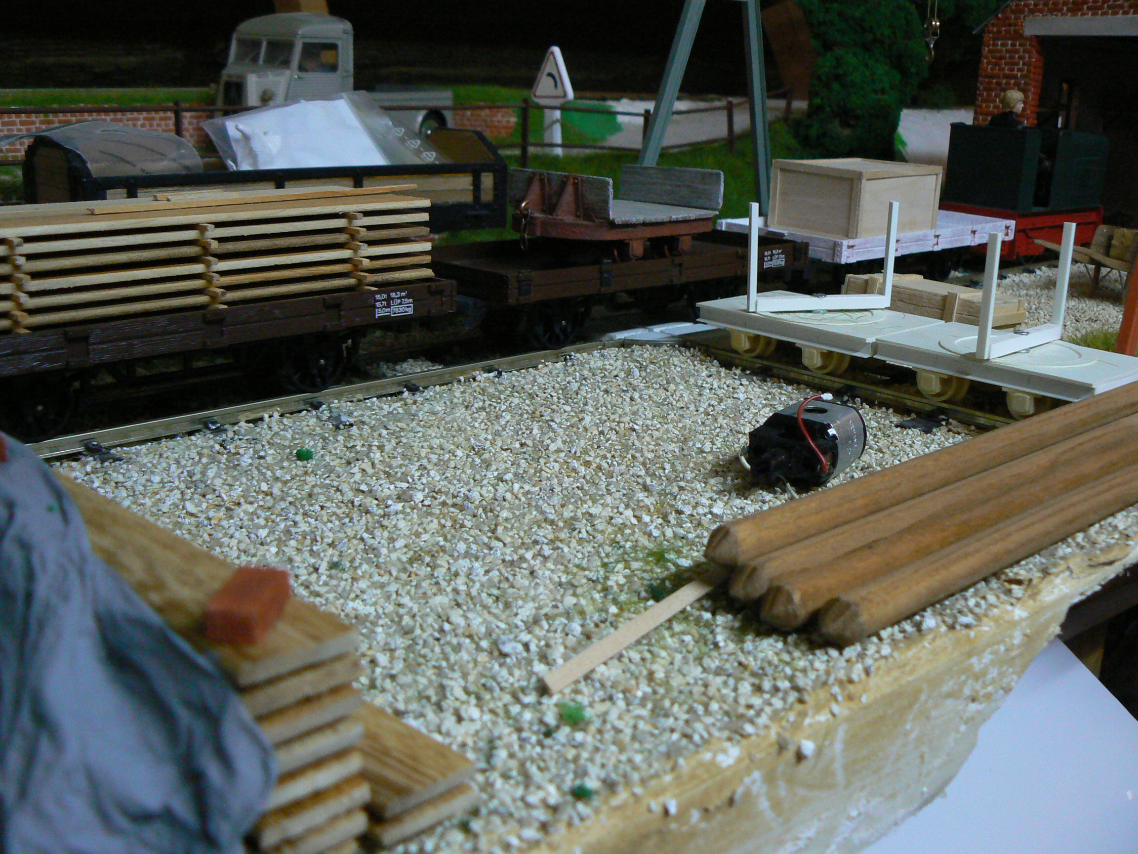

A présent une nouvelle rame de 3 ou 4 wagons voit le jour , le troisième sera chargé d' un ou deux boggies ou petit wagonnets pour réparation ; un autre dans le même genre transportera 3 fûts ( huile et carburant je pense qu' il fera la navette dans le dépôt derrière le locotracteur Simplex .
voilà quelques photos montrant l'avancement des choses.....

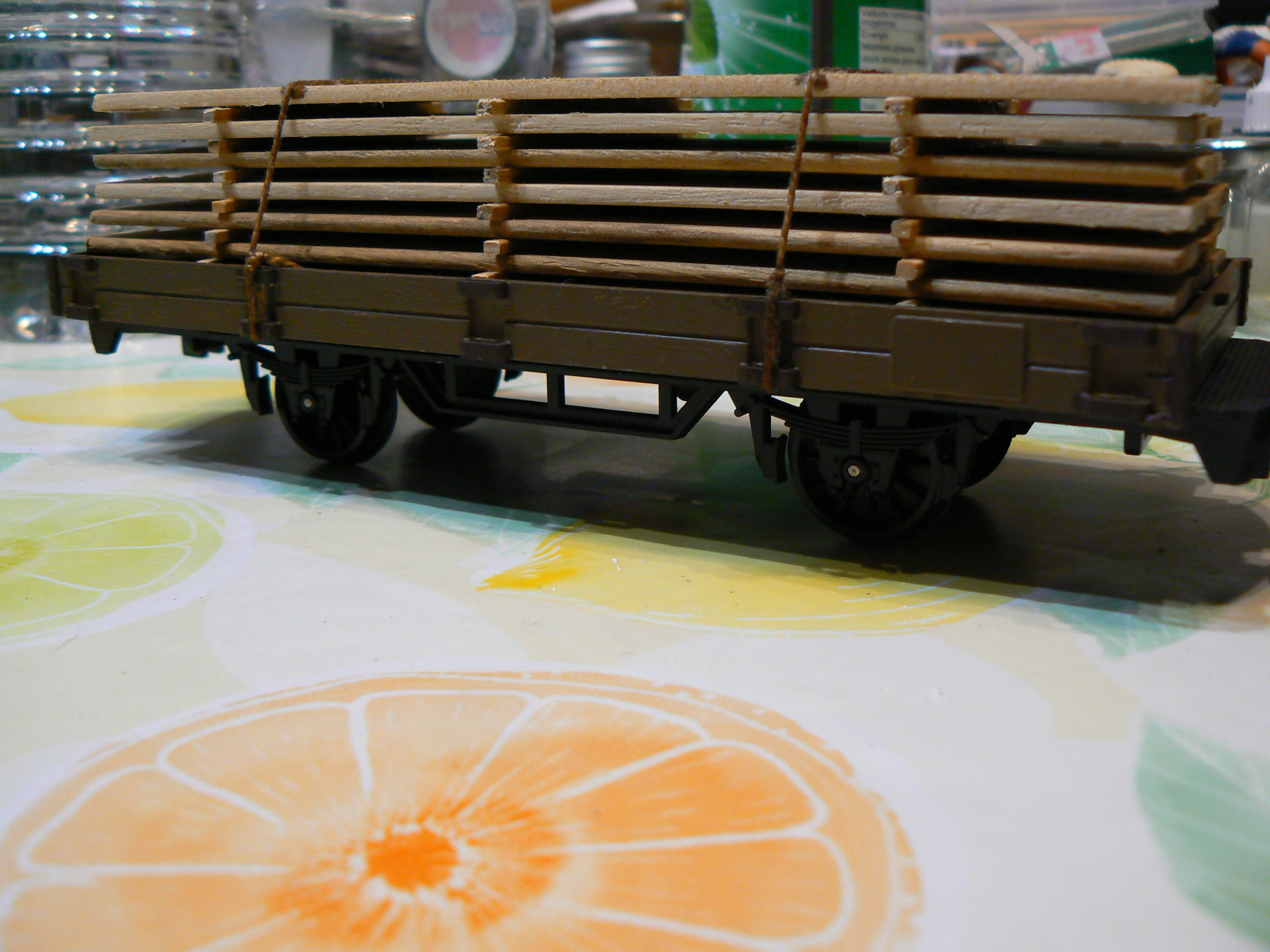

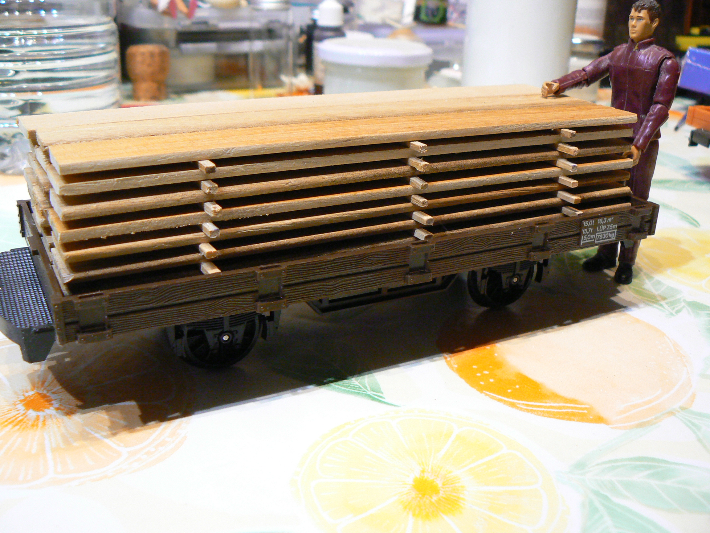

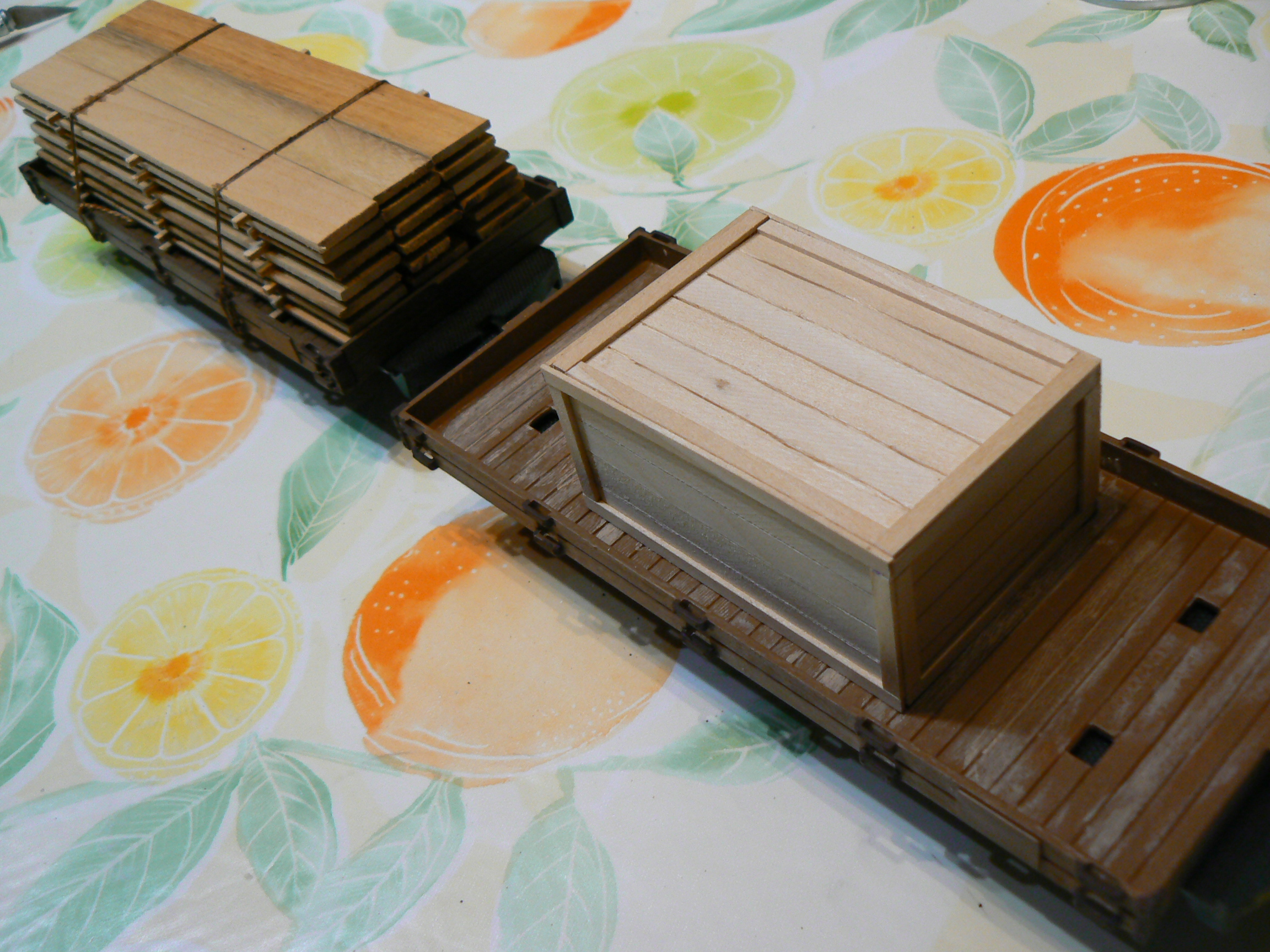

Messagepar cloclo57 » 30 01 2022 à 19:27
Bonsoir les amis

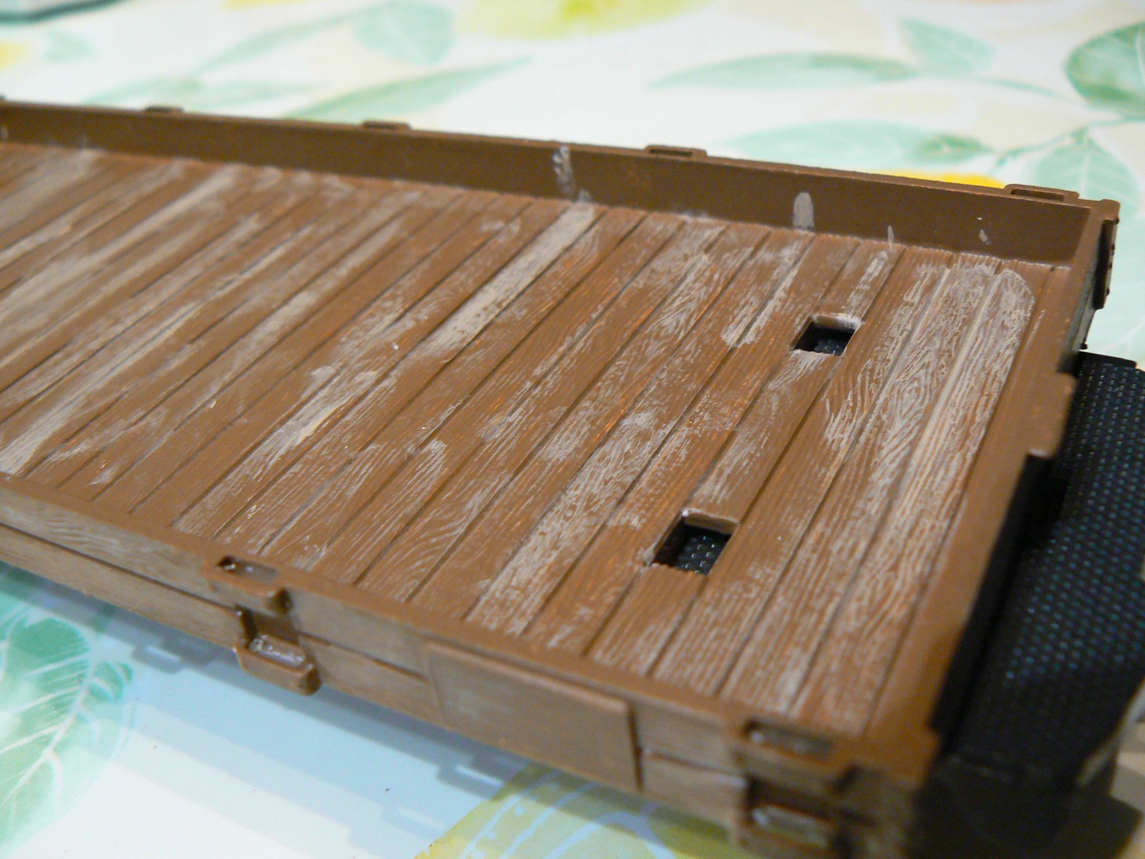

les wagons sont repeint avec différentes teintes de marron , le chargement de planche est amarré ( haute ou basse ) avec une bonne corde .
Pour le second wagon le système d'amarrage est différent, il faut qu'il semble attaché au wagon et détachable pour être soulevé par le pont roulant , une solution pourrait peut être convenir a voir.......

Il faudrait trouver un truc pour masquer les 4 "fixations (?)" au niveau du planchet.
Peut-etre, justement, en refaisant un planchet bois tout fin ???

Oui, un plancher en bois bien fatigué : touillettes passées à la brosse à bougie dans le sens longitudinal, un coup de gris, un lavis de noir dans les creux et un frottis à sec de gris très clair ou blanc par dessus.
Ce serait le plus de ce bel ensemble #B6 .

Sympa tout cela, j’ai beaucoup aimé la bâche. E2

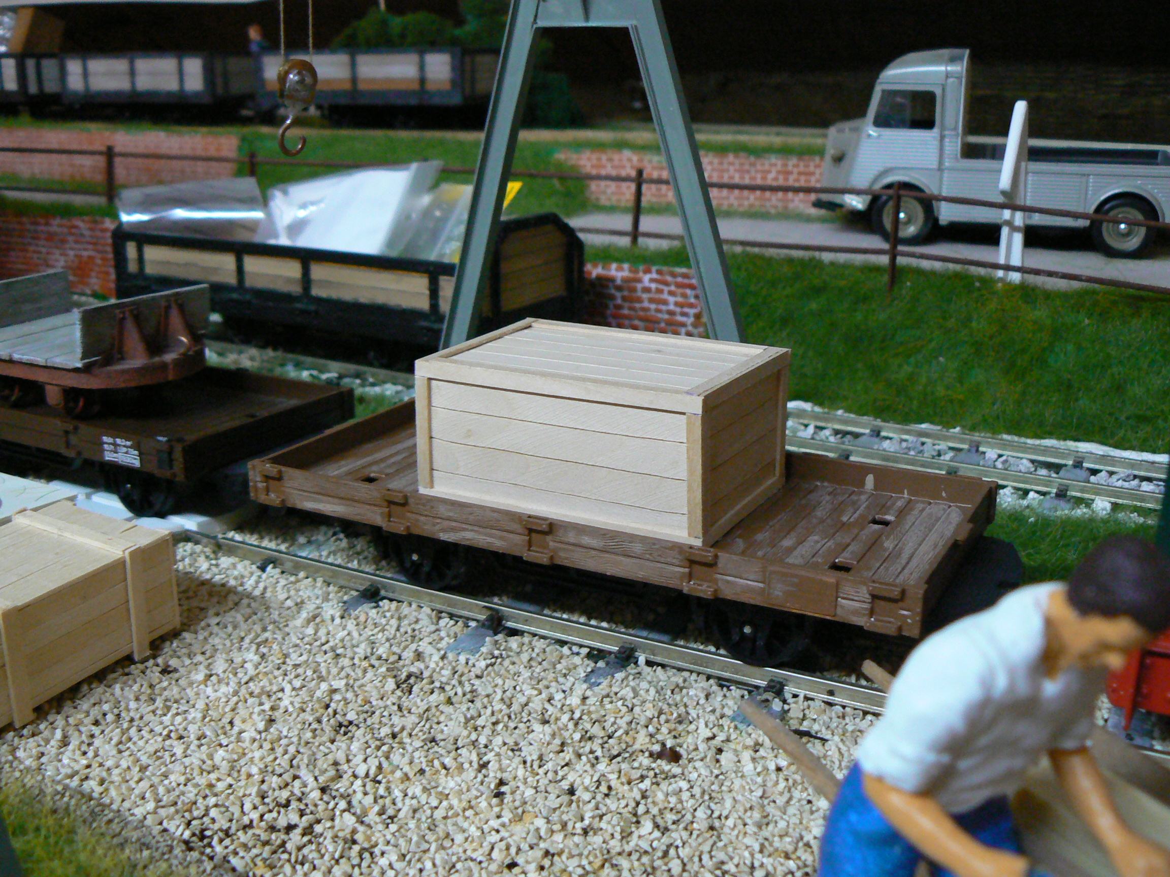

Messagepar cloclo57 » 02 02 2022 à 22:16
Bonsoir les amis et merci
dis Pélican tu sais a qui appartient la nappe .....? ben a Léon c'est la napoléon :mdr2: :mdr2: :mdr2:
Plus sérieusement dans ce monde de brute ou le rire ce fait malheureusement plus rare et l'agression prend le dessus , heureusement nous avons notre refuge ( merci de me supporter ) et donc pour cacher les 4 encoches je pensais mettre des sacs remplis de tirefond en toile de jute, es ce que cela sera assez réaliste ? es ce que les tirefond pouvait " voyager " de la sorte ? Sinon une autre casse plus petite....

Plus sérieusement, tu peux mettre une bâche pliée d'un côté, pour couvrir éventuellement la caisse (sont partis boire un coup en pose syndicale, z'ont pas en le temps de le faire), et de l'autre des planches de calage d'avance.
Et, au fait, ta bâche est très réussie #B6 .
