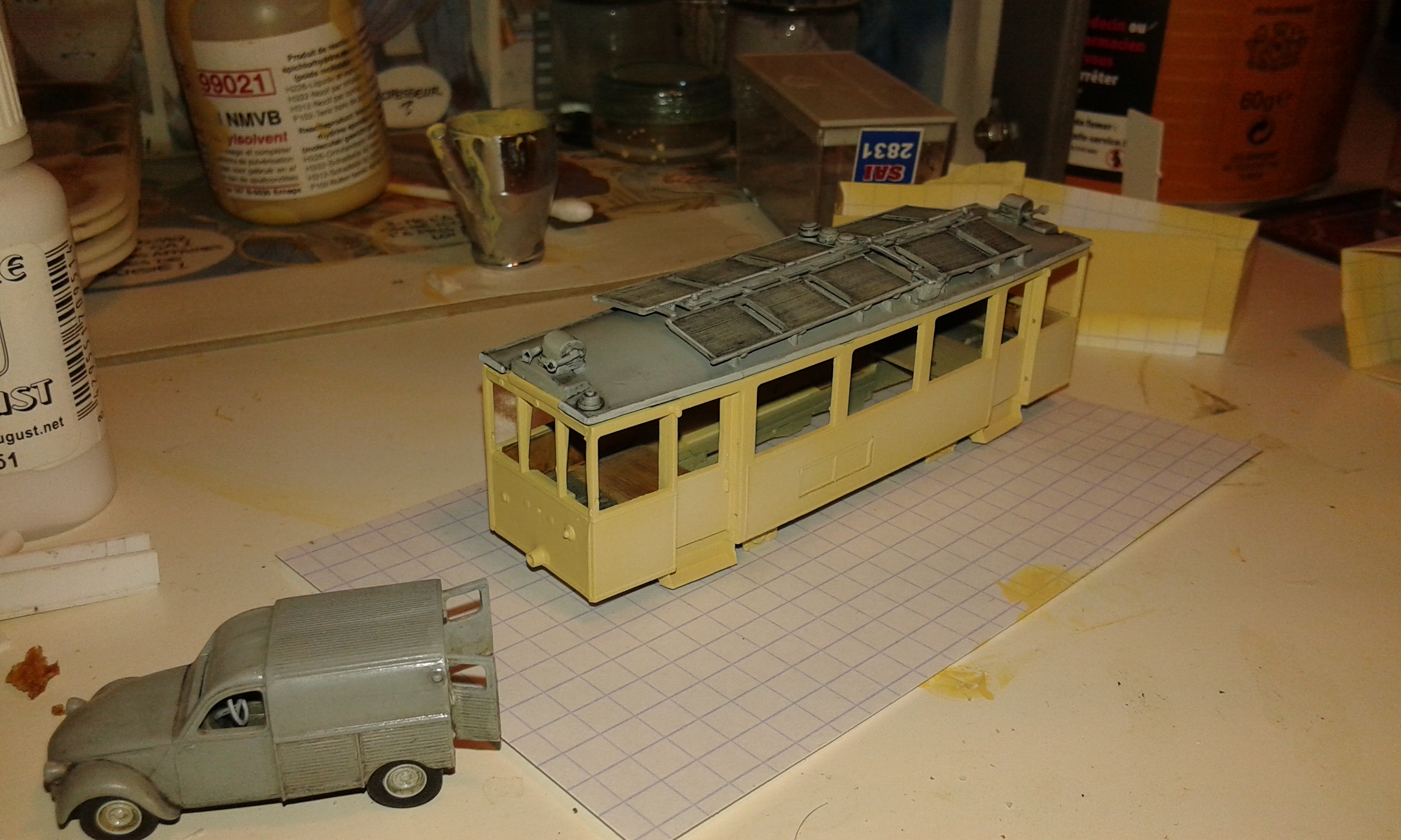

Messagepar ptitrain » 18 03 2016 à 00:51
Première couche passée
Quelque coups de stylo fibre à faire avant la deuxième couche... demain :D5
ptitrain
Messages: 3173
Re: 2 BIS rue de la gare
Messagepar ptitrain » 18 03 2016 à 23:46
Comme aujourd'hui on est demain par rapport à hier :rod_siflet
2e 3e 4e couches avec éclaircicement pour la 4e
Demain : couche de klir et jus ;)
Il restera les vitrages, les détails, les marquages, etc.... ;)

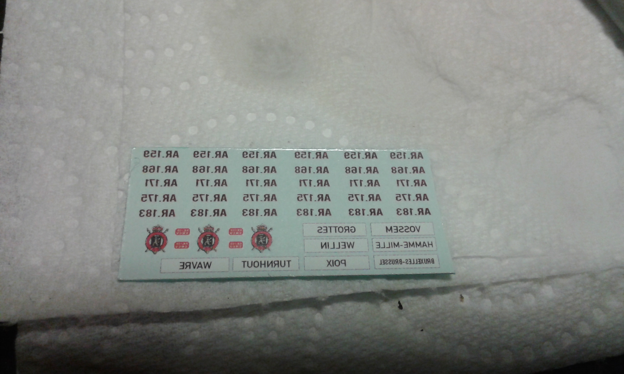

Messagepar ptitrain » 19 03 2016 à 14:15
Je regarde la planche de decalques et je m'aperçoije qu'ils sont "imprimés" à l'envers par rapport aux autres planches du commerce :F9
On les pose donc "à l'envers" pour les avoir à l'endroit ?
Sur le site Saroulmapoul la planche est présentée à l'endroit. Question de visibilité ?
ptitrain
Messages: 3173
Messagepar YVES » 20 03 2016 à 01:17
Déroutant, n'est-il pas ?
C'est un vieux truc du sieur Binamé. Les inscriptions sont ainsi protégées, et tu économises un coup de vernis protecteur.
Pour la pose tu as compris la technique. L'utilisation des produits microsol est conseillé.
PS : le Klir, tu n'as pas peur... Il y a des cas de jaunissement constaté avec l'age. Je prendrai un bon vernis !!!
