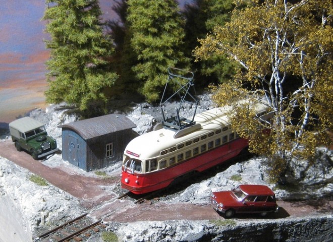

Ne pas oublier l'autorail PCC Atlas !
Re: Le Haut Marteau (Hoe)
Messagepar pelican » 05 12 2019 à 09:33
tu veux dire le tram ??? C7
et un transfo Marklin ... H4 H4 H4

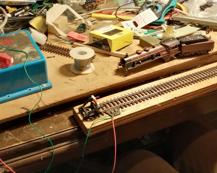

Ce soir, pas de H0e.

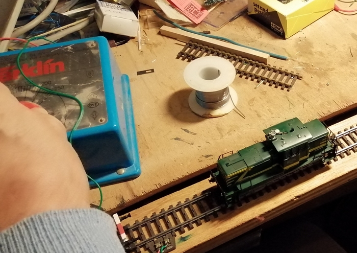

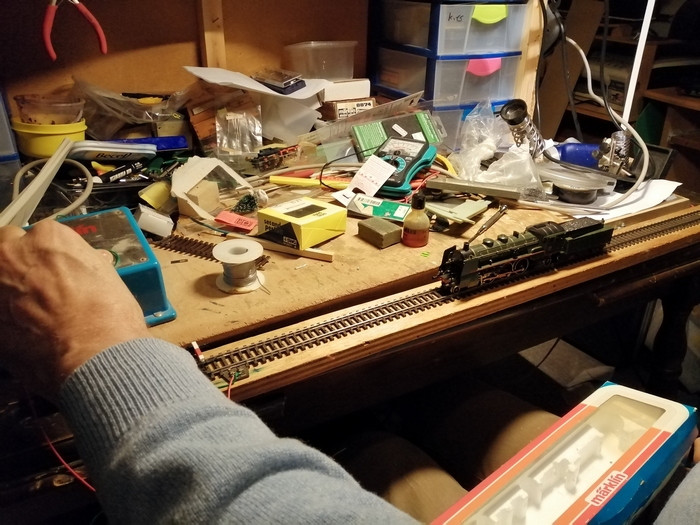

Mais un tas de H0 à picots à tester pour une connaissance du zoziau.
Plein de Marklin ! C7

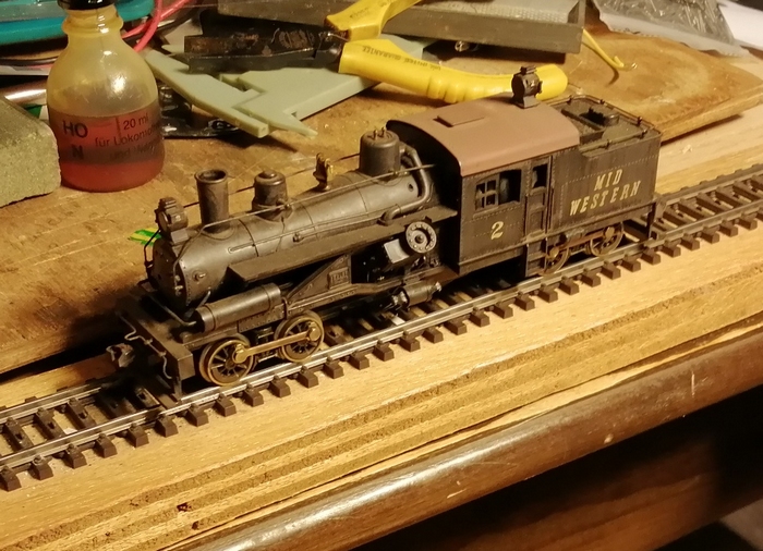

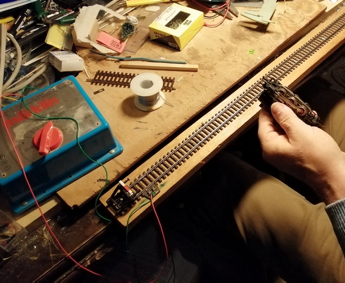

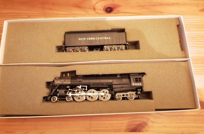

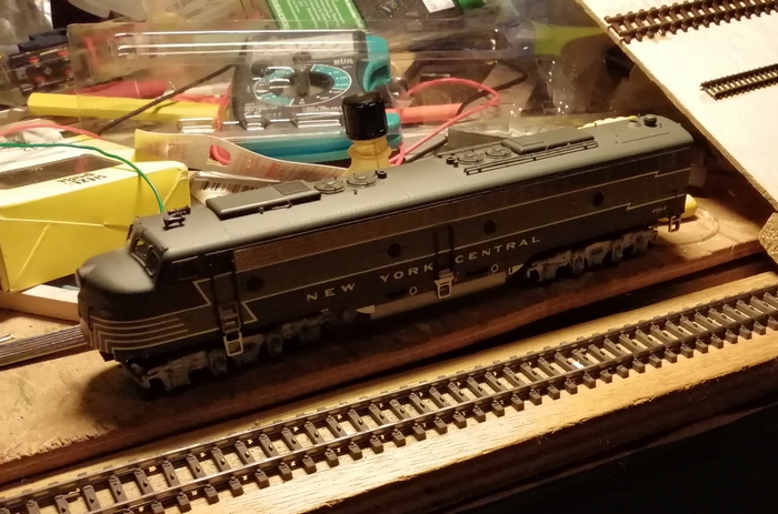

et puis, on a testé des machines Marklin, pour une amie qui désire les vendre ... on est retourné au siècle passé, avec de la voie K, un gros transfo bleu, et des vieilles machines qui font tchong quand on change de sens de marche :rod_coeur
une récalcitrante qui n'a pas résisté à la papatte à Zébu
et une récalcitrante qui n'a rien voulu savoir .. H4
il y avait aussi de l'US en 2 rails ... on a un banc d'essai tout terrain C7

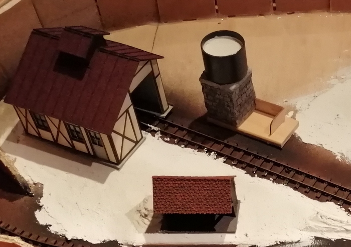

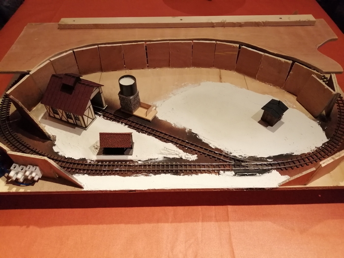

revenons à de meilleurs usages ... C7
début du michpap ... ça blanchi le paysage ...

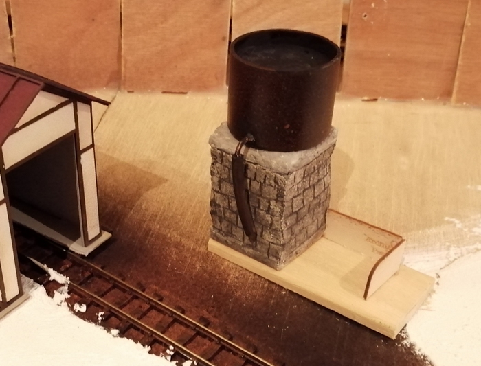

revenons aussi sur le château d'eau : après plusieurs essais non concluant, je reviens à une méthode plus traditionnelle : couler du plâtre liquide dans la cuve, bien faire vibrer avec une ponceuse pour éliminer les bulles, et je vais peindre le fond, et puis vernir, et ça va terminer le remplissage ..

peinture du michpap, petite buse avec manchon (fil de cuivre + gaine électrique) séchage, en attente de vernissage ... C7

pelican a écrit:peinture du michpap, petite buse avec manchon (fil de cuivre + gaine électrique) séchage, en attente de vernissage ...
T'as mis du michpap au dessus du plâtre dans le château d'eau ?
