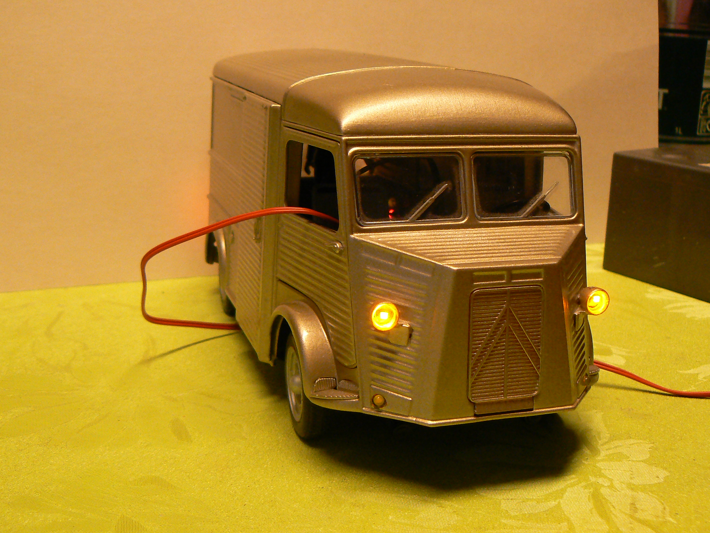

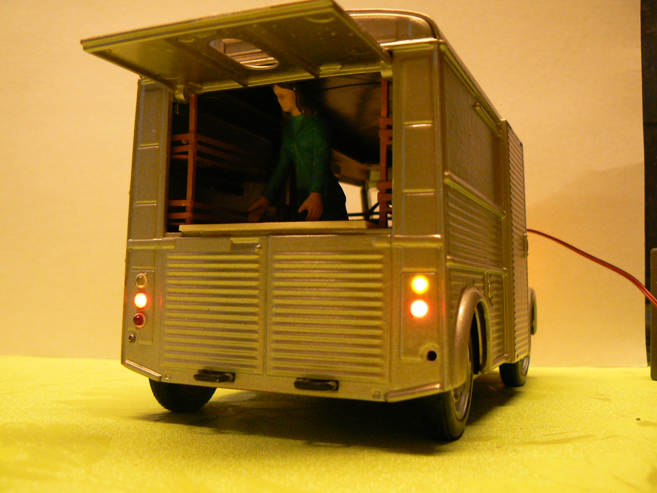

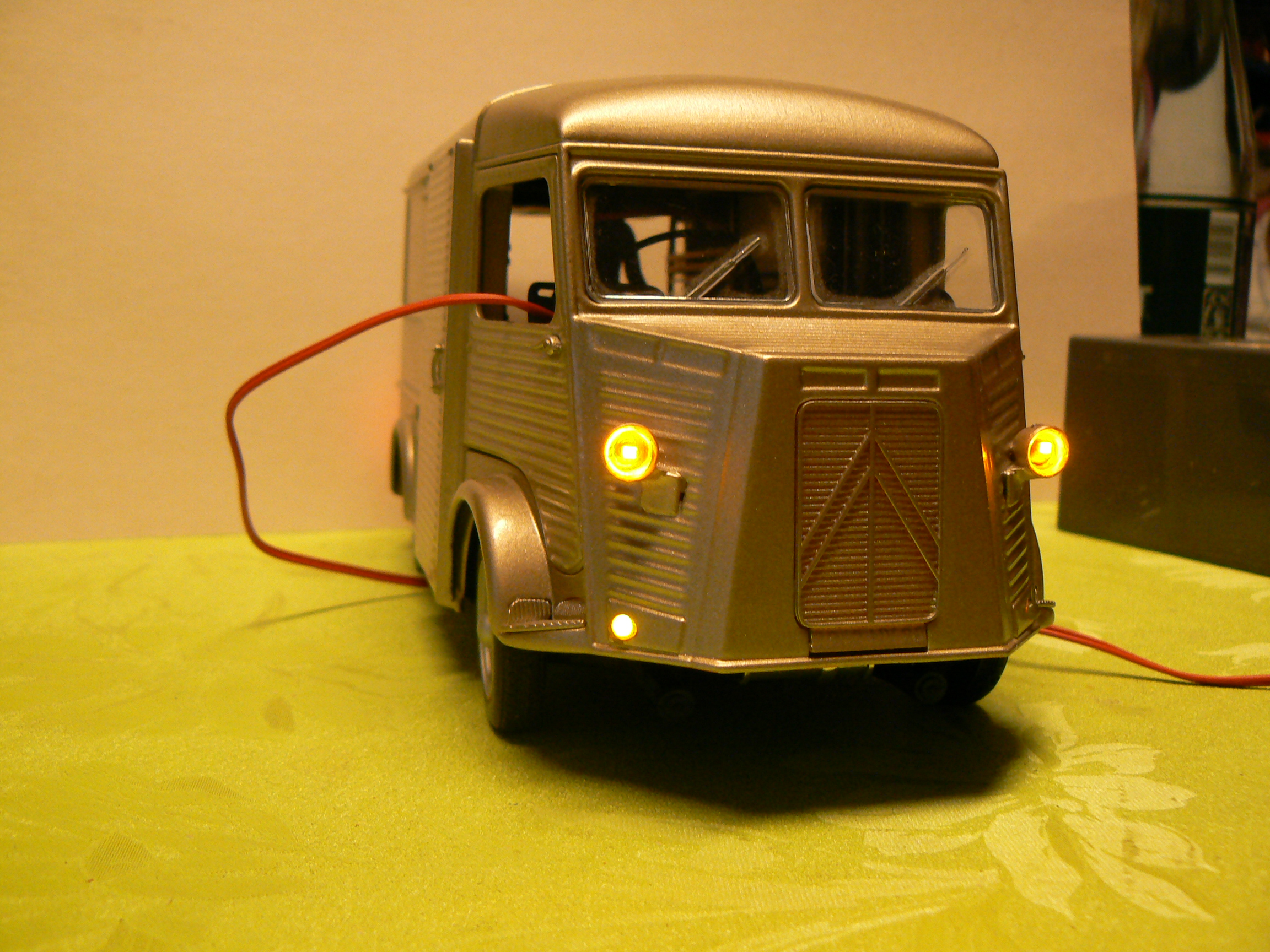

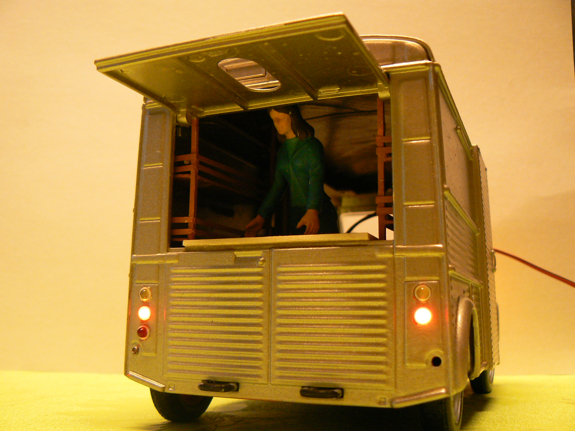

Le réseau avance tout doucement surtout au niveau électricité effectivement ma première alimentation n'a pas tenue le choc mais une nouvelle a pris sa place avec un bon radiateur cette fois ci , quel plaisir de manœuvrer , sinon l'étude du réseau continu (au niveau du talus dans le fond ) J' avoue je suis moins sur le site actuellement car je suis rentré dans un club de maquette pour apprendre et me perfectionné dans ce domaine car au niveau des finitions il y a beaucoup a revoir........ Pour me changer un peu actuellement je suis en train de modifier un tube Citroen Solido je sais il n'est pas tout a fait a l'échelle et j'ai trouvé des astuces pour que cela s'intègre plus facilement dans le décor les feux avant et arrière s'allume ainsi que le clignotant droit qui marche ,ne marche pas qui remarche etc...... :H1 :H1 quand a l'arrière l' aménagement commence a prendre forme ainsi l'épicière est a son poste.......voici quelques photos

Ce tube est superbe ... E2 mais effectivement, l’échelle est 1/20ème ... :H2
Solido avait pour sale habitude de modifier l'échelle pour que le véhicule rentre exactement dans la boîte standard ! d'où des véhicules au 1/17 (la 2CV) au 1/18 (la DS, la traction) au 1/20 (le tube) ...

trés sympathique.

C'est le "Tolé"* qui vous fait de l’œil......pas l'épicière :C6
(*) ne pas confondre les deux: le "tub" (Traction Utilitaire Basse) est un modèle antérieur (1948) au tolé, le type H .Lui aussi est équipé du moteur de la traction avant par Citroën ou d'un moteur électrique par Fenwick.

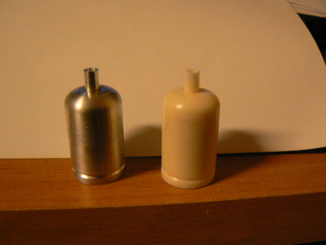

Eh bien voila une photo des bouteilles de gaz ,le modèle maître a été fait au tour en alu et un moule en silicone en a suivi ,les tirages en résine .Reste la poignée de portage et les petits trous a la base de la bouteille..... :F9 :F9 :F9 en parallèle cela fait un petit moment que je' cherche la manière pour réaliser de la rouille réaliste (je touche presqu'au but ) des photos et explications suivront
si concluant a bientôt....

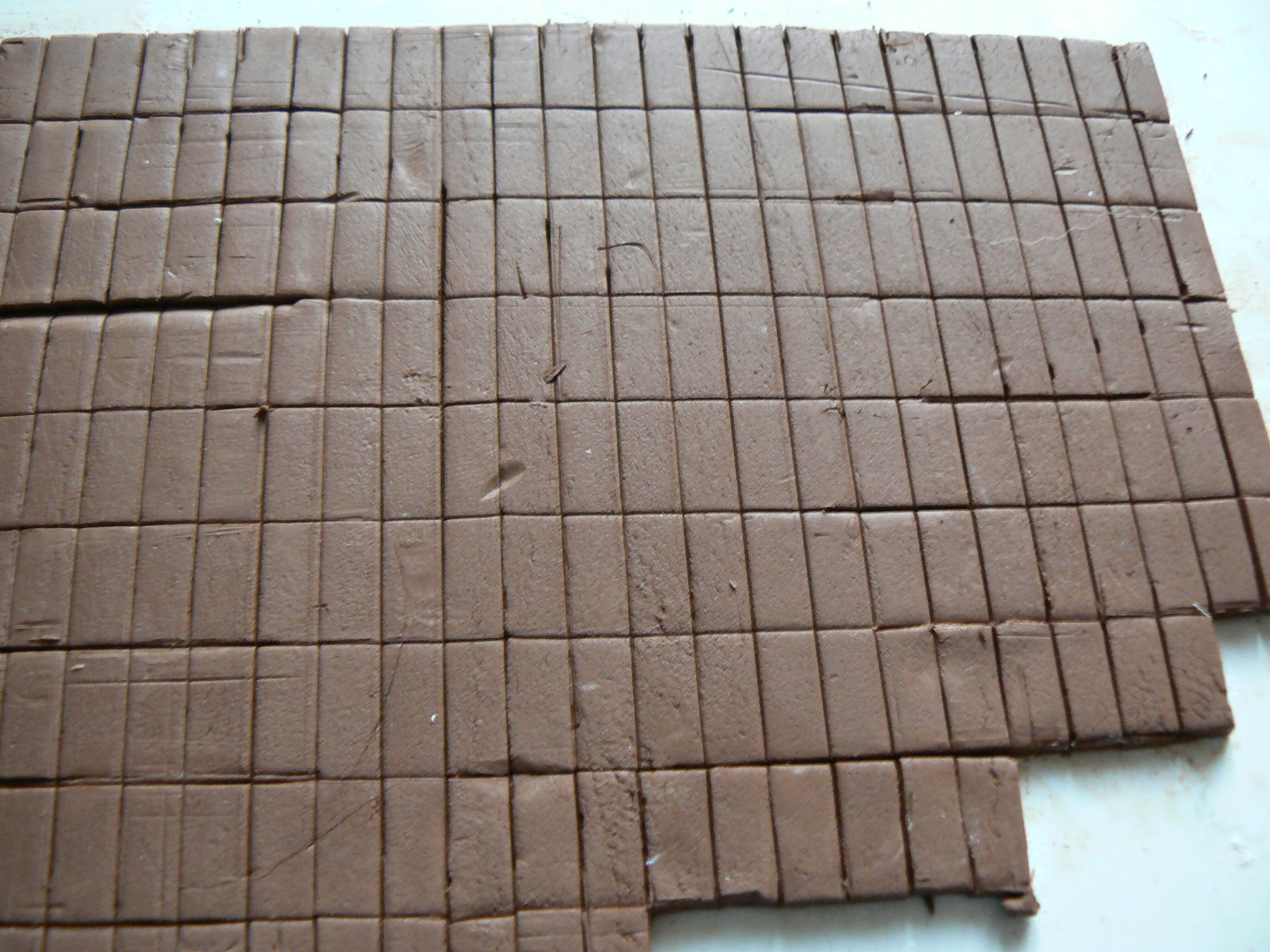

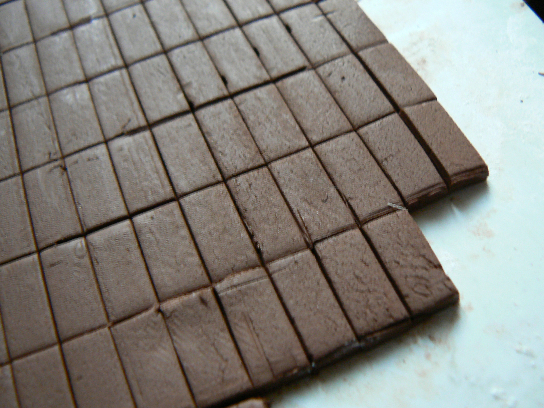

Pour continuer sur le réseau un autre élément de décor qui pourrai servir pas mal est la réalisation de briques toujours au 1/18em , alors j'ai trouvé dans un magasin d'art graphique au rayon sculpture de la terre naturelle comme de l'argile mais qui sèche a l'air sans odeur très doux au toucher , j'étale ma pâte épaisseur 3mm et je quadrille au format voulu.... c'est long mais le résultat...sympa
Pour l'instant au sèchage d'ici 1 ou 2 jours je recupère mes 400 briques prête a l'emploi ( je ne serai pas millionnaire pour autant :rod_mdr2 ) pour le chargement de wagonnet , commencement de la construction d'un muret , faire un stock dans un coin ; plein de scènes qui devraient être réaliste ...... :F5

Plus rien n'arrête le cloclo !!! Si pour 400 briques t'a plus rien...
