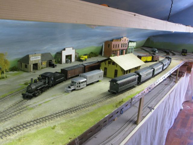

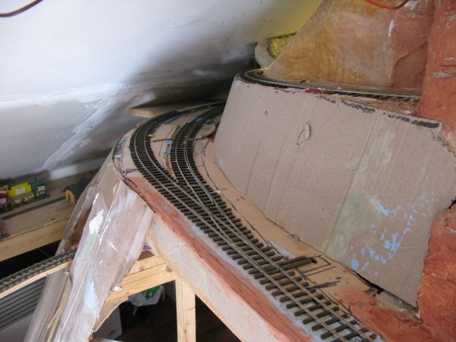

Enfin, j'ai pu me remettre un peu à mon cher Coronado and Southern. Rien de très spectaculaire. J'ai nettoyé les voies et les roues, essayé de supprimer quelques "points noirs" et commencé à motoriser les principales aiguilles avec des Tortoise commandées par des décodeurs CDF.
J'ai enfin pu organiser de belles circulations avec croisements et correspondances en gare, sans trop de bugs... du moins avec du matériel bien choisi :rod_siflet .

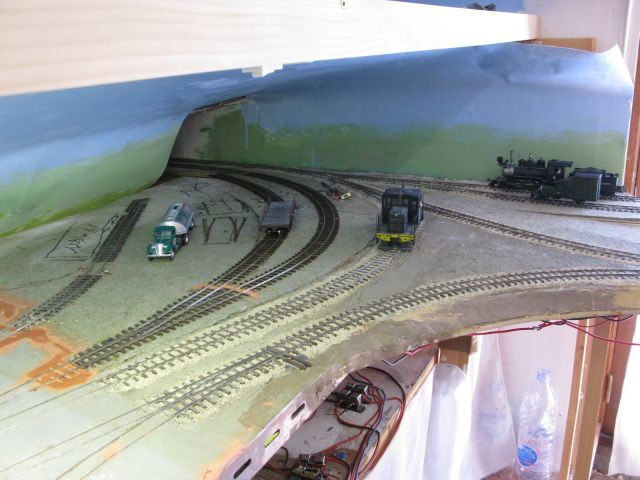

J'ai aussi remanié et complété le plan de voies de la future zône industrielle, en attendant de trouver ou de fabriquer des bâtiments (dépôts de charbon et d'essence, ainsi que des installations de traitement de minerai en arrière plan, enjambant les voies et masquant le trou dans le toile de fond).

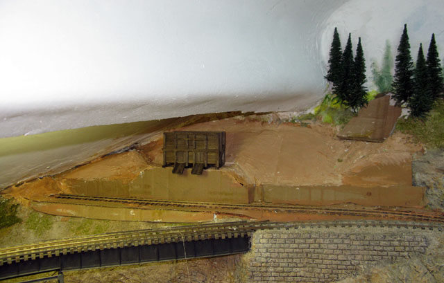

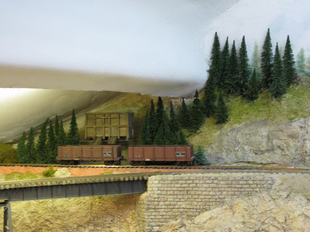

J'ai commencé à étudier l'emplacement de la trémie de la petite mine Banta (les sapins autour sont placés provisoirement pour cacher le chantier).
Après réflexion, j'ai renoncé à entailler le relief déjà réalisé à droite pour placer le chevalement et le bâtiment. Il faut dire que la poutre au dessus ne m'aide pas! Je pense que la trémie restera seule, desservie par une voie sortant d'un tunnel à flanc de montagne, et que le reste sera utilisé ailleurs.

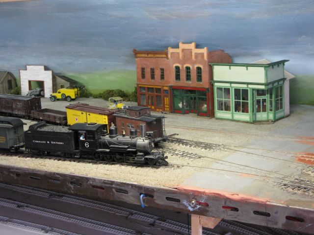

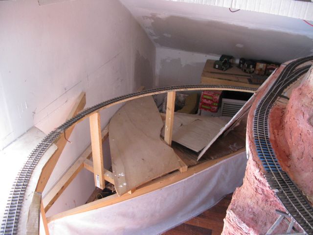

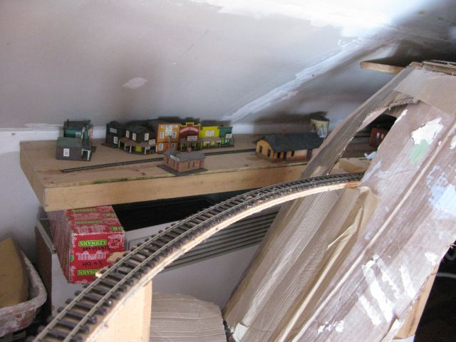

Par ailleurs, aux approches du futur grand trestle au dessus du Coronado, j'ai commencé à ébaucher les reliefs avec du carton pour étudier leurs formes. Dans le fond, j'ai placé des bâtiments et de la voie HOn3 pour étudier leur implantation. Les bâtiments sont principalement de vieilles maisons "far-west" Faller et une gare Walthers Cornerstone. Cette ville sera desservie par les trains du Rio Verde, compagnie concurrente du Coronado and Southern.
Dans le même secteur, la "No Return Junction" a été reprise avec une aiguille neuve et des courbes plus larges... pour minimiser les "no return"! :rod_siflet

Si j'ai bien compris, le village dans le fond sera au 1/87ème, en "perspective forcée" ? :D
Est-ce que les trains en H0n3 du "Rio Verde" seront simplement figuratifs, ou carrément fonctionnels ?
malletslm
archiviste du forum
Messages: 7204
Re: Le Coronado and Southern, du On30 dans la Creuse
Messagepar Tyrphon » 29 05 2010 à 16:28
J'ai dans l'idée de rendre cette voie fonctionnelle. Le problème est son parcours. J'envisage une voie unique avec une raquette à chaque bout, cachée derrière et sous le décor... avec les risques que cela implique. On pourrait aussi imaginer un tour de pièce complet, soit plus de 15m dont moins de 2 apparents... pas très raisonnable.
Cela dit, la perspective forcée n'est pas réaliste. Il faudrait des bâtiments... et des trains aplatis en profondeur, comme vus au téléobjectif! Des bâtiments en perspective forcée, j'ai déjà vu (et fait), mais des trains, fonctionnels de surcroît, y a t-il un fou sur le forum pour avoir réalisé ça? :H1

Plutôt que de continuer à faire un décor sommaire sur l'ensemble du réseau comme je voulais le faire, je vais tâcher de fignoler la partie montagneuse la plus ancienne du réseau. Et d'abord, il y a cet embranchement minier inachevé dont j'avais caché la misère avec deux tombereaux et des sapins en cure-bouteille.
J'ai remanié les reliefs avec du carton ondulé...
... recouvert d'un reste de mastic pour maçonnerie et d'une couche de peinture de base.
Bon, ça ne fait pas un relief très élaboré, mais pour le fond et avec de la végétation, ça ira.
