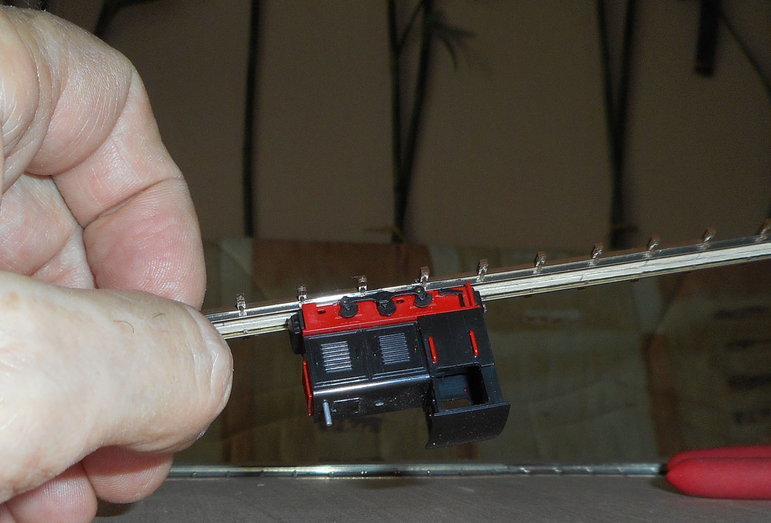

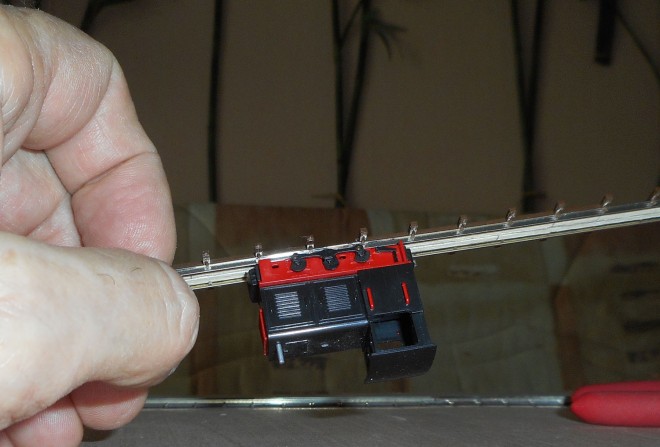

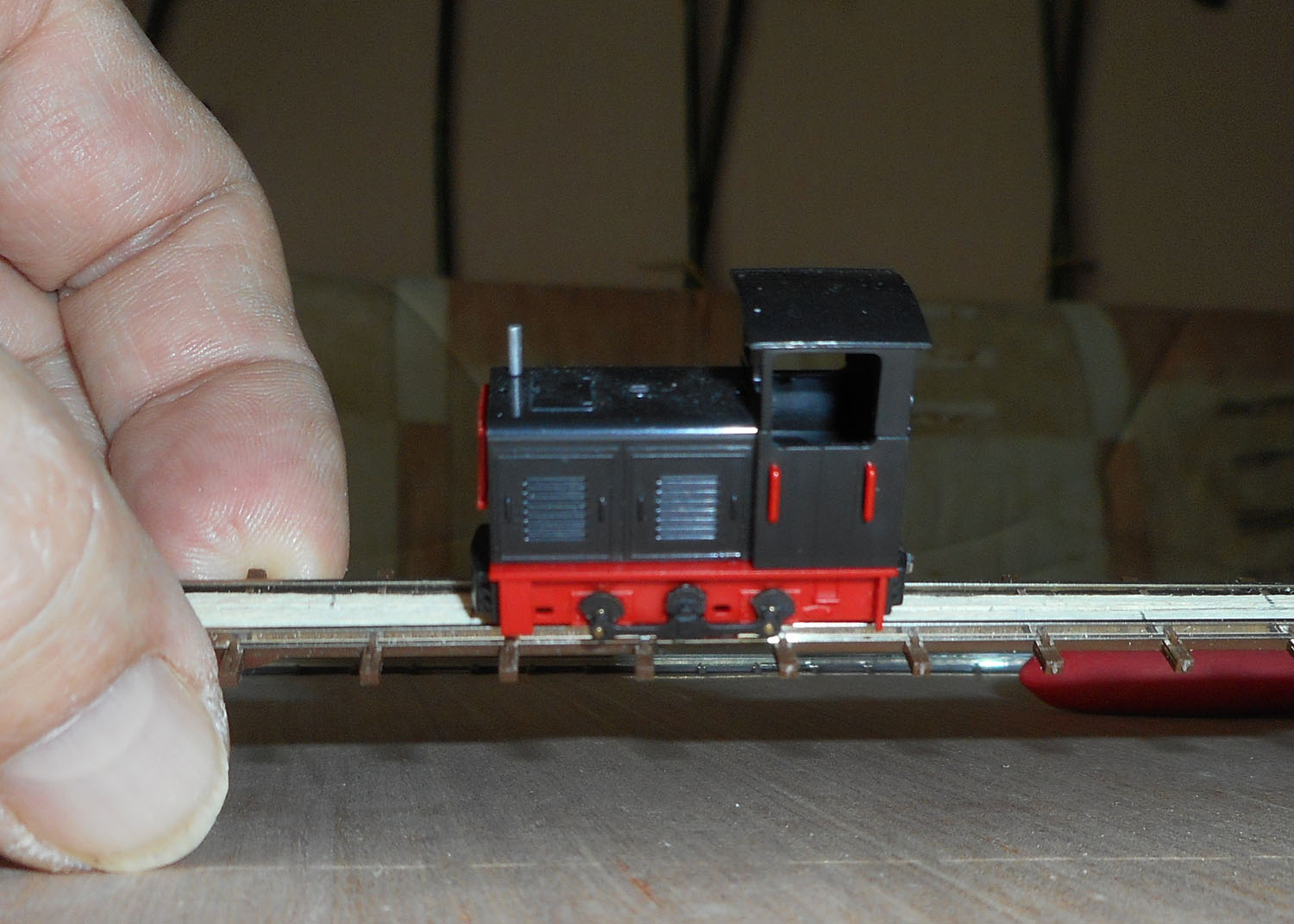

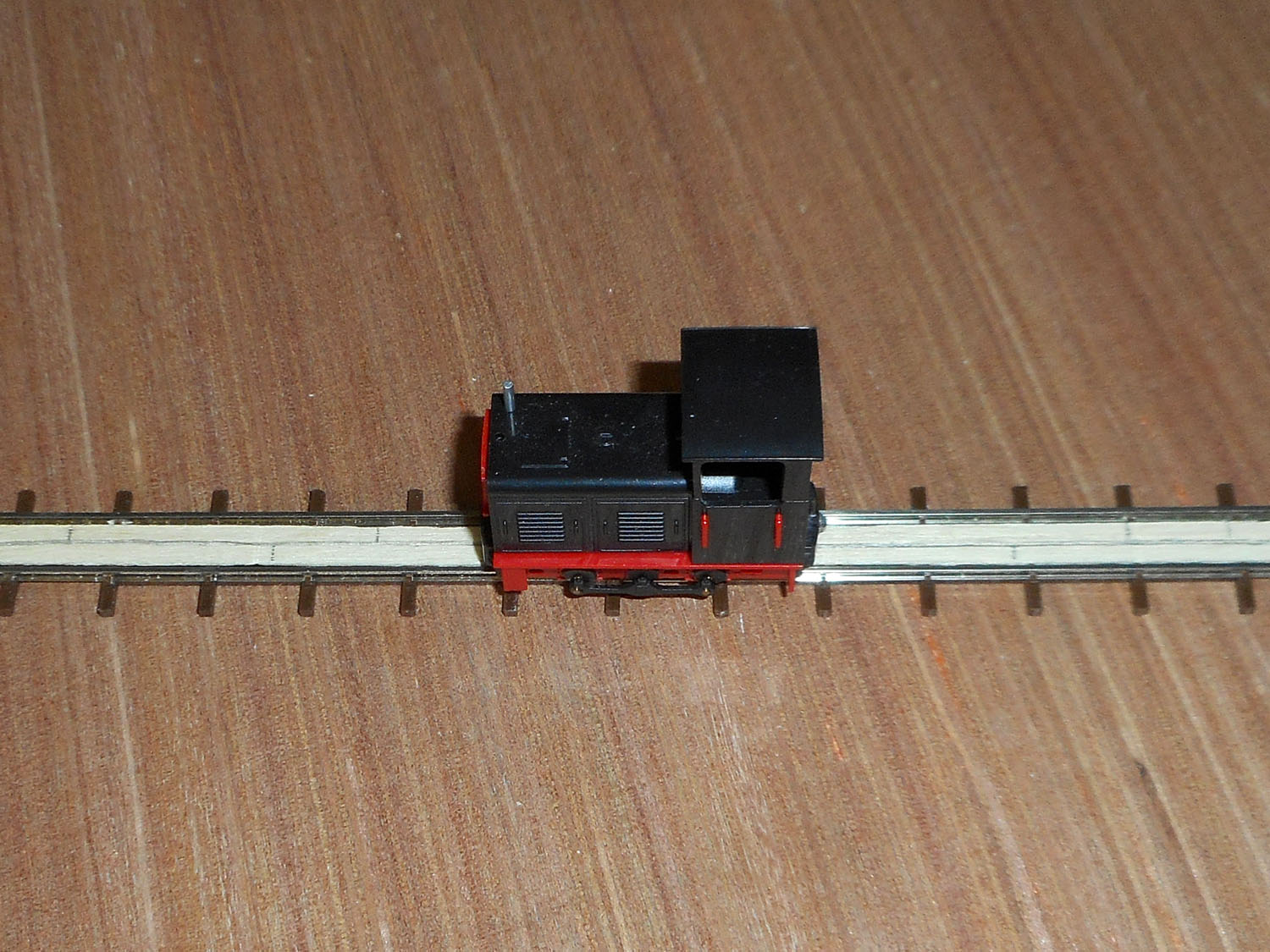

D'abord, un truc que je voulais essayer, c'est faire des passages planchéiés : la voie devant les fours, une partie du dépôt, et le passage à niveau qui mène "à l'intérieur" de l'ovale.
Latte de bois de 4,5 mm de largeur collée provisoirement sur les traverses d'extrémité à l'adhésif double face :
Et ça roule !
Le magnétisme est même conservé :
Comment, vous me croyez pas ?
Vouala :prrrt: :
("Photo réalisée sans trucage").
Ça m'évitera de ballaster ces zones, en plus, car là, j'ai de sérieux doutes :humm : même le ballast vendu par Busch me paraît gros.

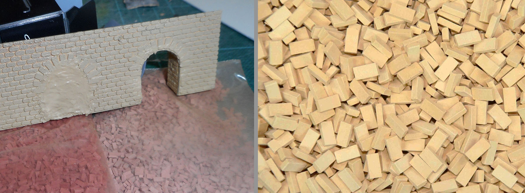

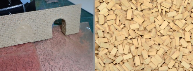

Côté bâtiment, j'ai cherché mes briques Juweela, dont je m'étais servi pour réaliser cette lapinerie (= test, chez les humains normaux) :
viewtopic.php?f=11&t=10898&hilit=que+font+les+bennes&start=165#p398912
Perdu, j'ai 2 teintes, mais de briques cuites. Ça va pas aller.
Donc commande illico de la bonne teinte, ou presque (on verra à réception, on sait ce que valent les photos couleur) :

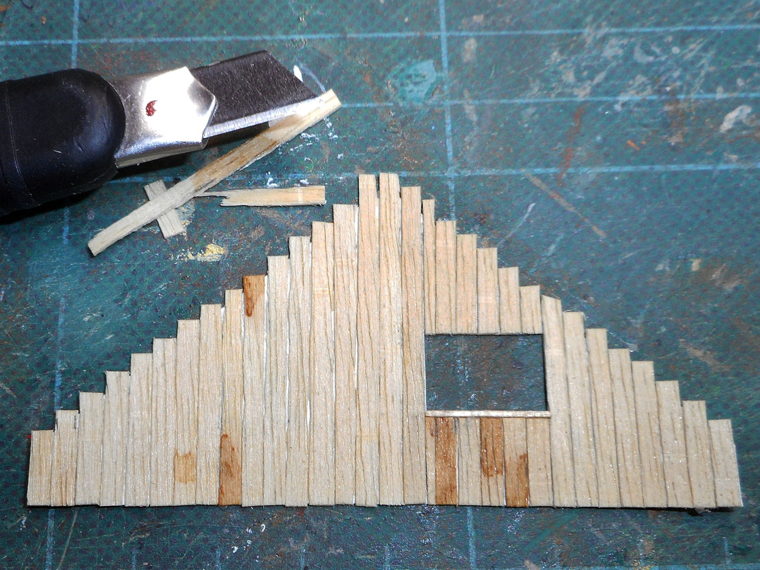

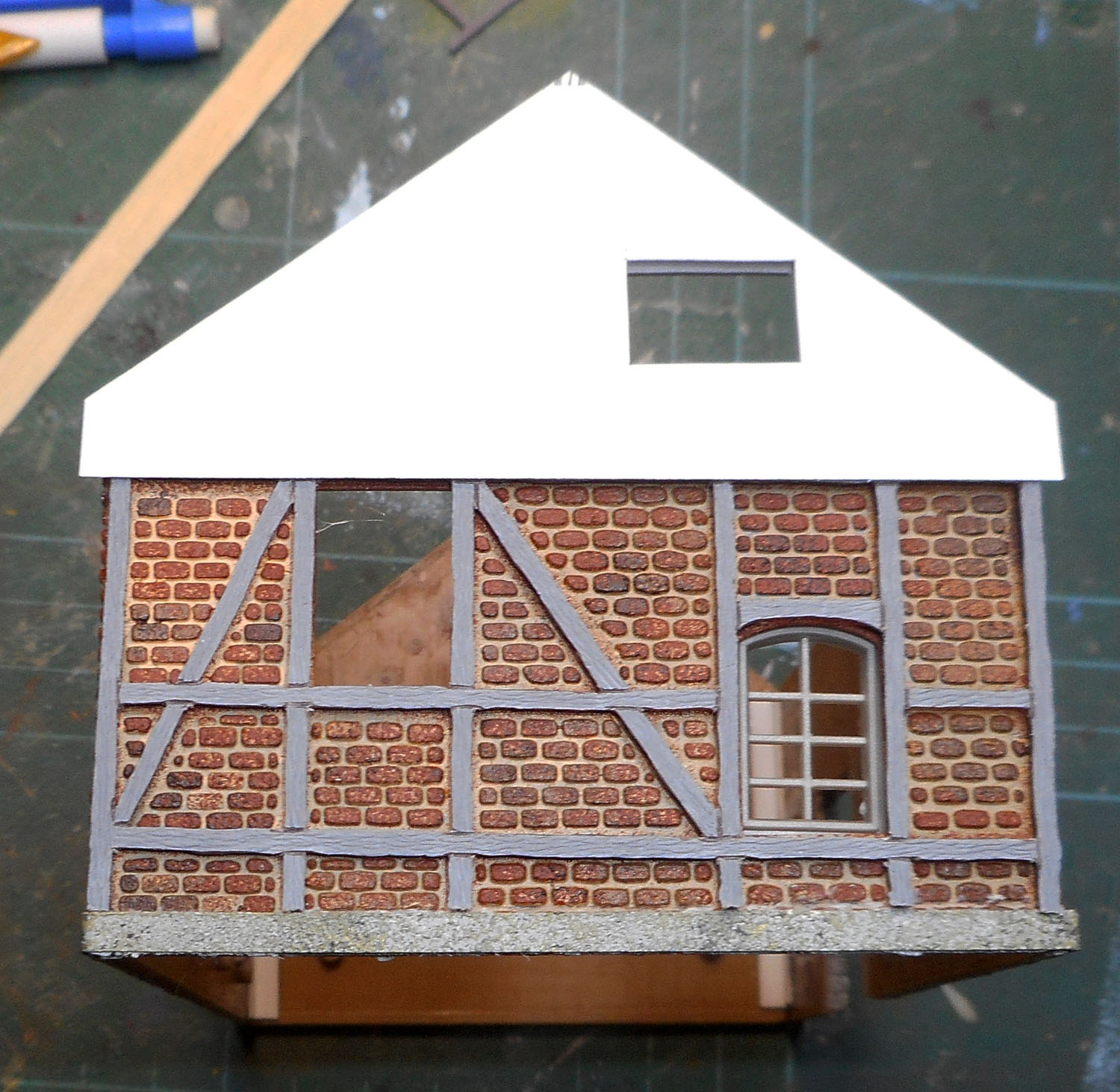

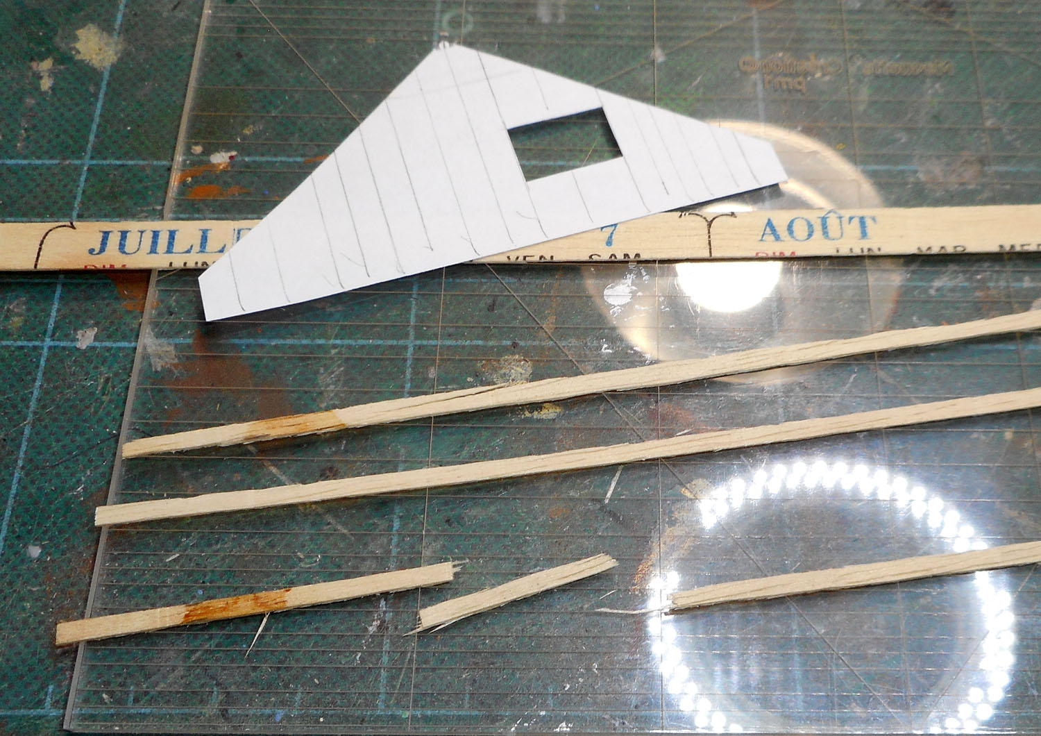

Et puis j'ai réglé ce problème de manque d'alignement sur le pignon de l'annexe : un habillage en planches plus grand que prévu et basta.
Donc faire un gabarit en papier fort plus large que le mur (faut penser aux "recouvrements" dans les angles) :
Des lattes de bois de 20 cm (à l'échelle) tirées d'un calendrier du resto asiatique où j'ai mes habitudes, et la géniale plaque de découpe de Kazh Du (Maquette Création) pour couper ça bien parallèle :
(Désolé pour le reflet des éclairages du poste de travail).
J'ai tracé des parallèles sur le gabarit pour être sûr que les lattes ne se barrent pas en c ne partent pas de travers au moment de les coller. Bête colle Cléopâtre.
Sans oublier l'appui de fenêtre.
Voilà le résultat après une grosse 1/2 heure de boulot, au total une heure, compris réflexion et préparation des pièces :
J'égaliserai le haut demain (enfin, tout à l'heure, comme d'hab :H2 ), lorsque la colle sera sèche et que je pourrai retourner l'ensemble.

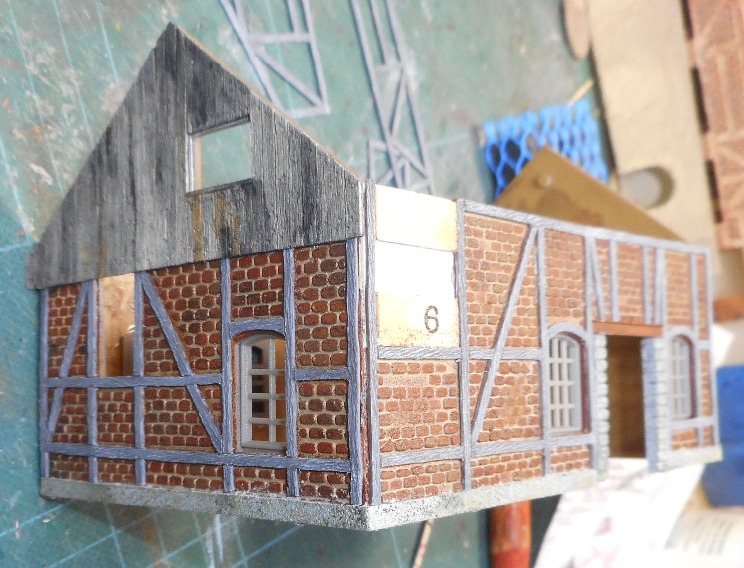

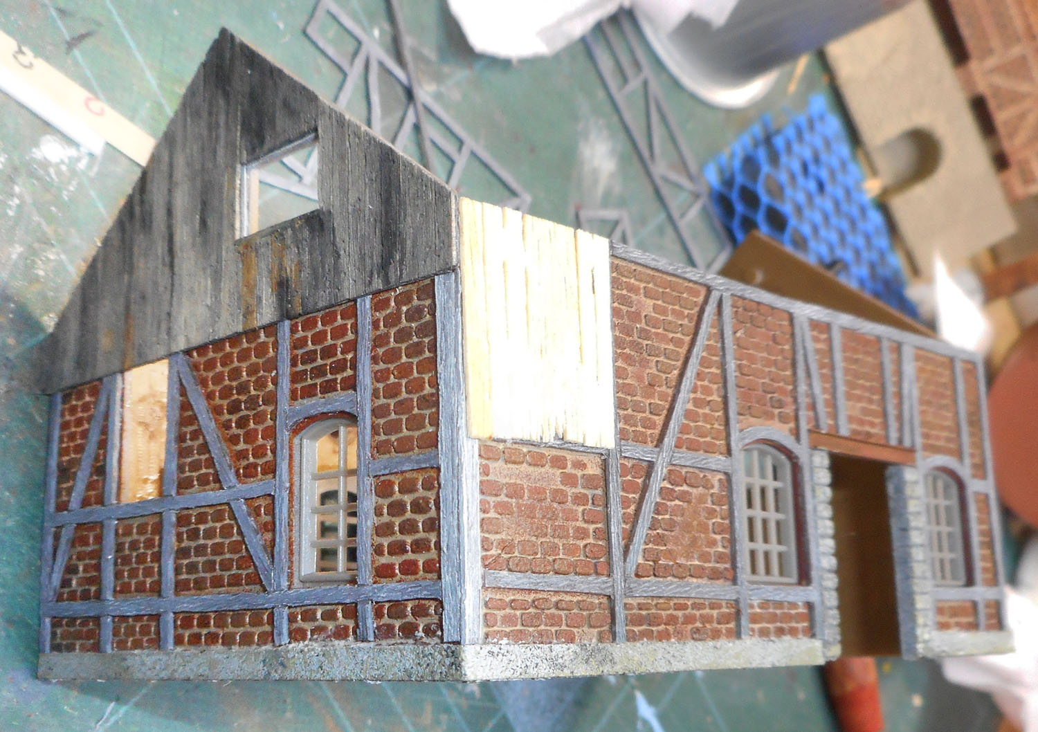

Donc, après égalisation des bords, pose du pignon y compris l'ossature d'origine.
Mais avant, il faut caler pour avoir une façade bien plane. Coup de bol, les lattes de calendrier font l'épaisseur des "bois en plastique".
Hop, en 2 temps :
On continue avec la façade modifiée il y a... quelques temps.
Et là, pan, la mouche dans le lait, les angles ne joignent pas :
Bon, en fait je le savais, c'est pourquoi j'ai précédemment laisser dépasser mon nouveau pignon.
Et comme on reprend ça ? En décollant sans faire trop de dommages collatéraux les 2 poteaux d'angle, et en les remplaçant par des poteaux... en bois (penser à aller manger asiatique pour récupérer un calendrier, c'est la bonne période :rod_siflet ) :
Et uniformiser la teinte de tout ça.
Là, c'est le début :
La suite demain (oui oui, demain) lorsque ce sera sec.

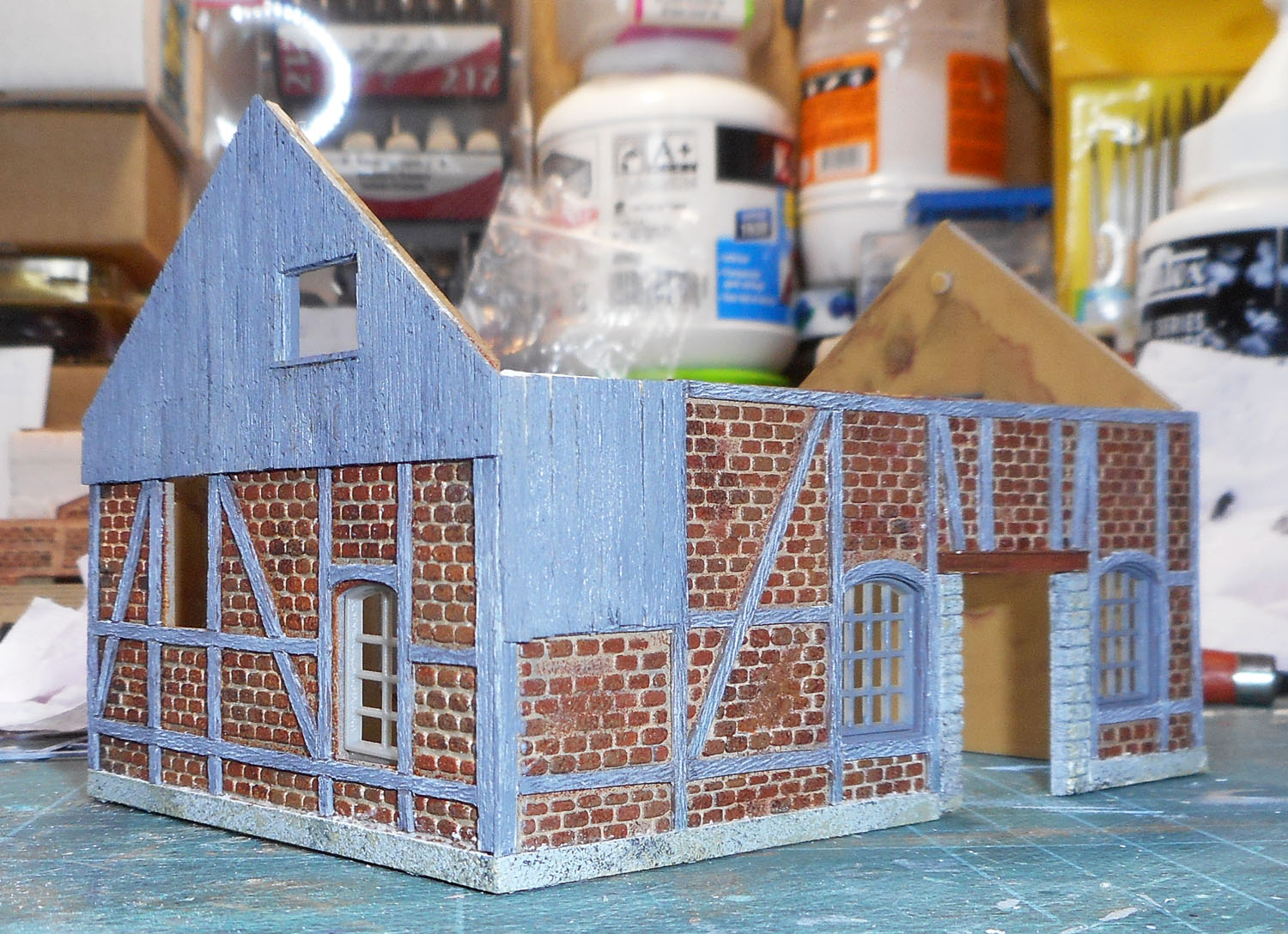

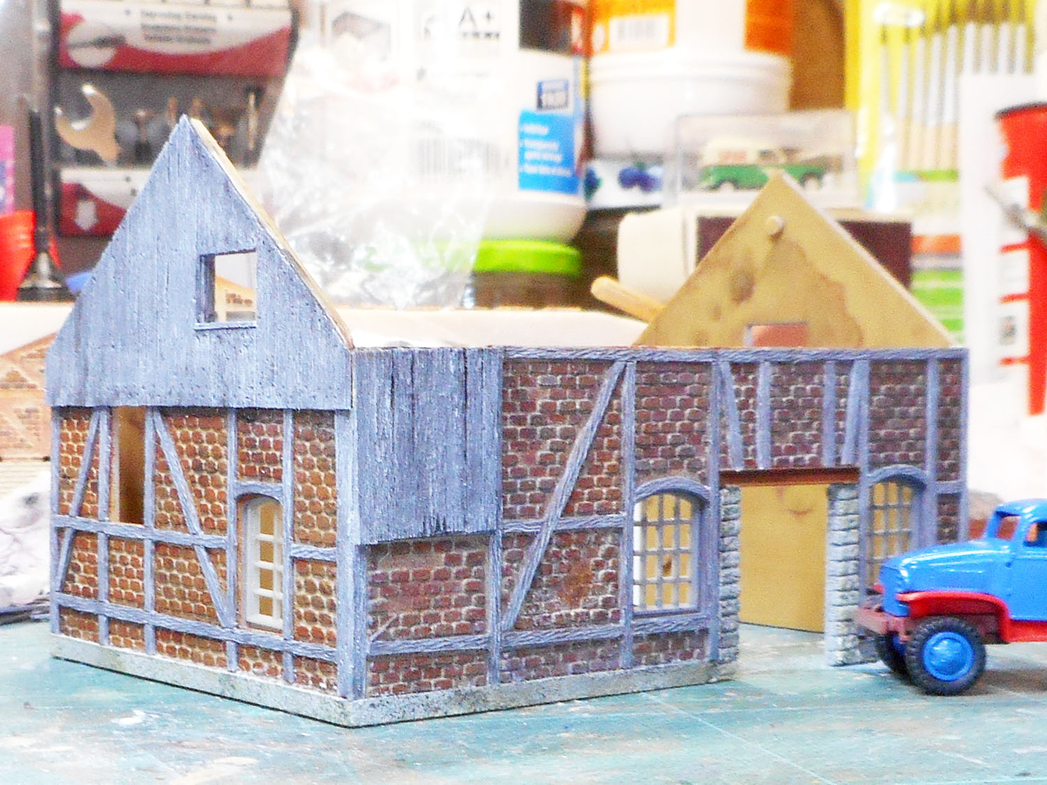

Un peu de peinture :
Je trouve que c'est encore un peu sombre, mais ça ira, c'est pas pour moi :H1 .

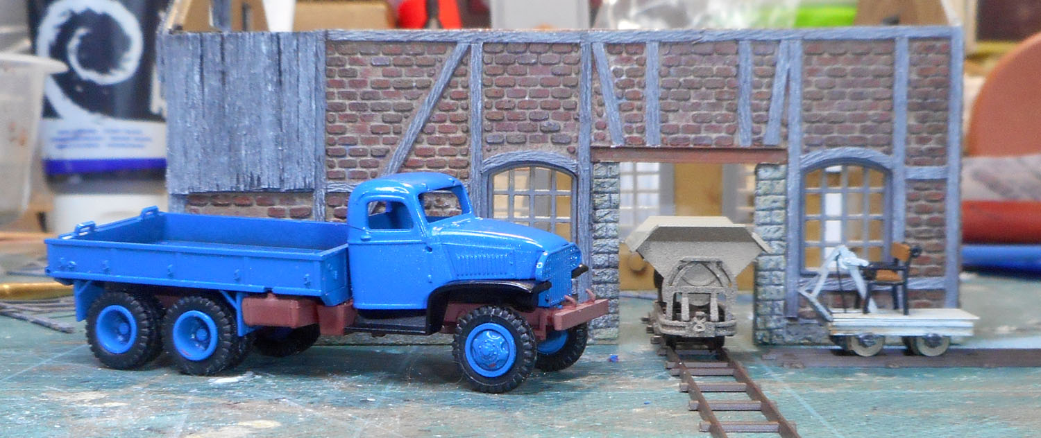

Tiens, un camion #B2 . J'ai pas pu m'en empêcher :oups2: , fallait que je teste une bombe de peinture (wha, l'excuse, hé l'autre :prrrt: !!!).

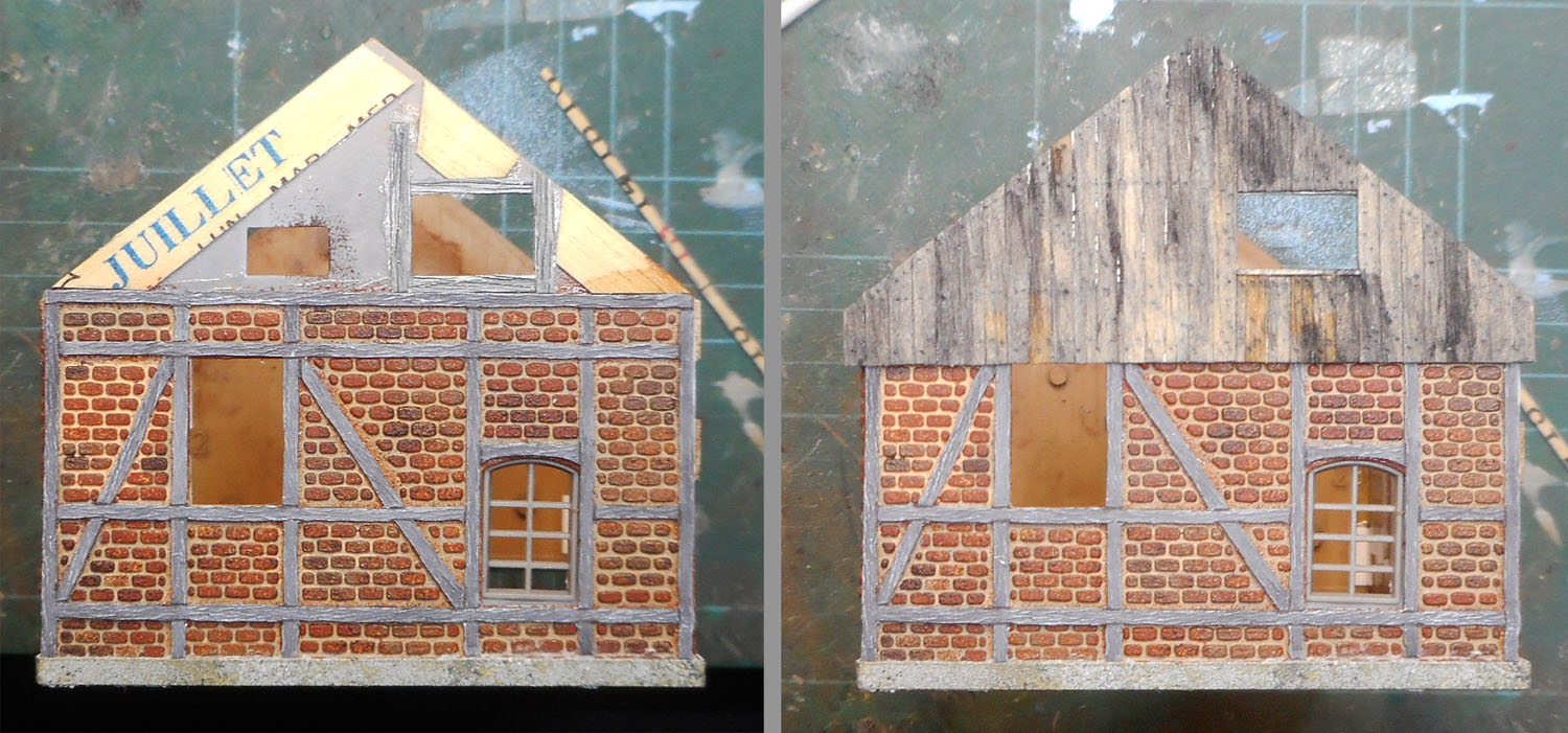

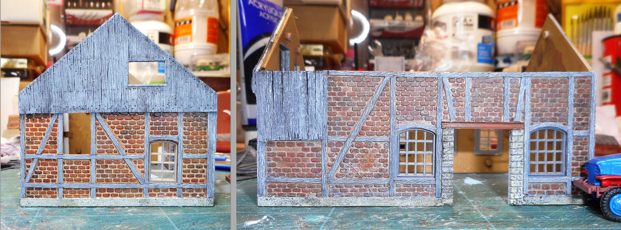

Et pis j'ai un peu éclairci et "maté" une façade. Pas le pignon, ça permet de comparer :
Voilà la raison pour laquelle j'ai fait les joints en 2 fois, c'était pensé dès le départ.
Je commence à comprendre pourquoi la maquette était pas chère.
Finalement, j'aurais du garder les fenêtres et fabriquer tout le reste...

Messagepar pelican » 24 12 2021 à 09:35
Le camion, c'est très bien pour voir si l'échelle correspond :ok
