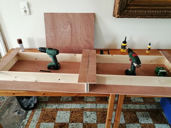

Yess ... j'ai abandonné l'idée de travailler dehors, vu que Mme Pélican occupe le terrain ... je me suis retranché à l'intérieur ... H4

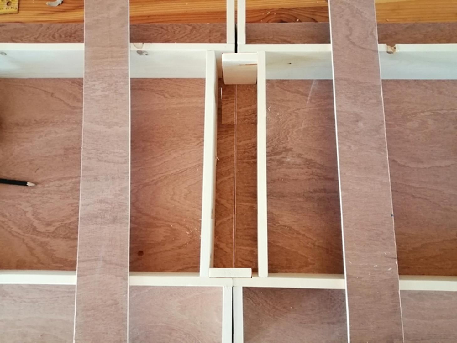

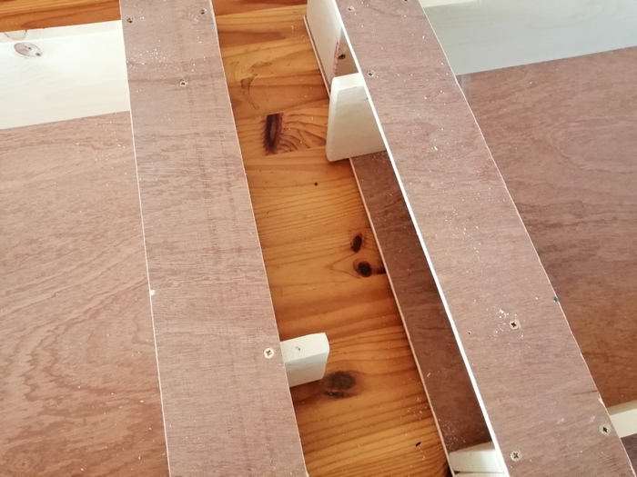

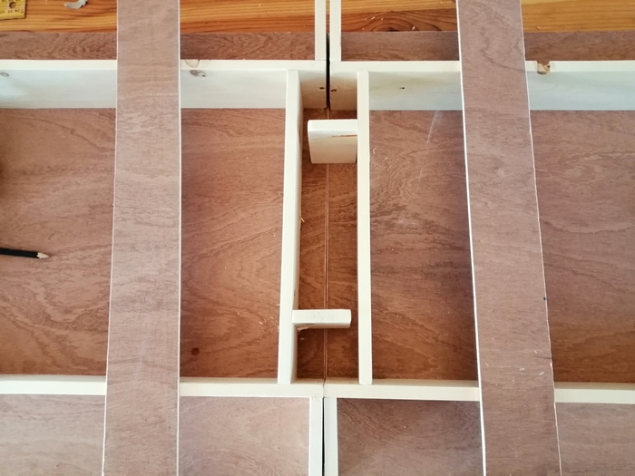

Assemblage des ptits morceaux découpés .. et vissage ... faut d'ailleurs rationner les vis ... j'arrive au bout de la boite .. :C6
Les photos ... :ipb-251
mise en place des tenons ..
vissage des bandes de soutien ...
et assemblage des modules .. vue de dessous ...
demain, je montre le haut ... C7

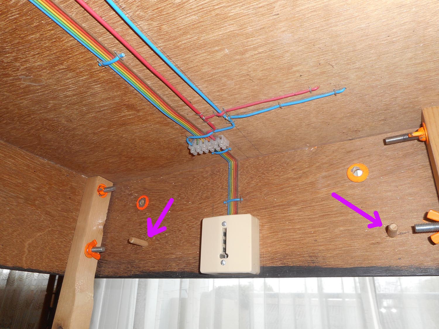

Messagepar Patrick ze rabbit Deludin » 07 04 2020 à 10:13
Tu aurais pu en profiter pour que ça te serve de centrage :
Sur mes modules, j'ai mis des pions de centrage coulissants.
C'était plus simple, perçage initial une fois les 2 modules rigoureusement assemblés :
...et ça aide au moment de l'assemblage en soutenant un peu et permettant le réglage plus rapide des pieds (quoiqu'en général il n'y a qu'un jeu de pieds par module, le suivant s'appuie sur le précédent).

Messagepar Patrick ze rabbit Deludin » 07 04 2020 à 10:44
Voui mais moi je suis nul en électricité, alors je m'arrange pour faire simple.
Et pis j'ai rien sur ce module, juste une voie qui courre d'un bout à l'autre, tagada-tagada...
Pélican :
J'ai aussi des boulons de serrage qui font centrage... ou presque, à cause du jeu dans le bois nécessaire au passage de la vis.
L'important pour moi est surtout le tenon situé dans l'axe de la voie.
Messages: 14872

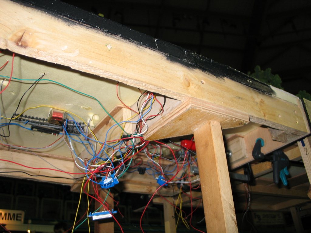

Chez Aurelien aussi c'est simple: y'a que du rouge et du bleu :rod_mdr2 Bon, un peu de vert et du jaune aussi #B1 Reste à savoir si c'est avant ou après le passage de JP C7
Sacrés souvenirs, JP faisait une petite coupe de rafraîchissement au câblage du Canard sous les modules pendant que je dégageais le gabaris à la Dremel sur celui de Bernard Bransol :rod_siflet :rod_mdr2 :ipb-251
