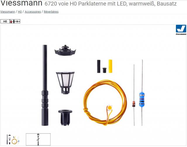

Autre question sur l'électricité : je suis en train de souder mes rails au feeder et je souhaite par la même occasion mettre de l'éclairage. Dans mon enfance je mettais des ampoules JOUEF. Mais de nos jours il y a eu une sacrée évolution. Donc, vous pensez que le mieux est de mettre une ampoule 12 V ou des LED dans les bâtiments ?
Egalement, l'éclairage dans les bâtiments (avec ampoule ou LED) et les réverbères en LED avec condenseur, peuvent ils être souder sur le feeder ou faut il les brancher à part et comment ? je rappelle que mon réseau est digital avec centrale et je suis novice en la matière pour avoir connu que de l'analogique....
Voici le modèle de réverbère que je pense acheter... pour l'instant il est dans mes favoris.
Merci pour votre aide

Messagepar bambi » 15 06 2020 à 12:27
oui mais je cherche un réverbère au gaz pour le début du XX ième siècle... Ton lampadaire est à l'électricité... ;) Et vu le prix, c'est pas donné. Le réverbère que j'ai vu sur Ebay est à 5 € pièce....

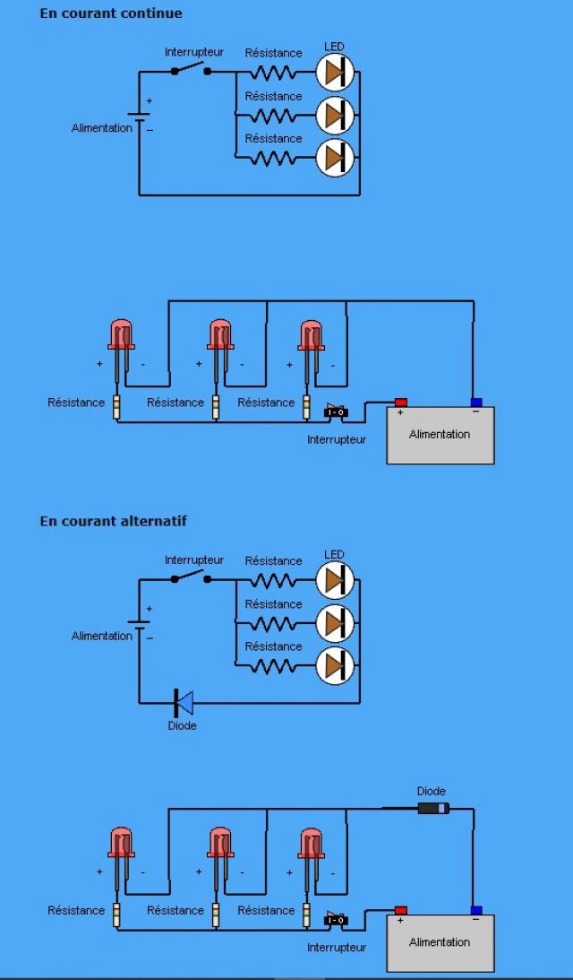

Messagepar bambi » 15 06 2020 à 19:03
Alors si je comprend, le fil noir et rouge de l'éclairage sont branchés sur le décodeur de fonction et ce même décodeur branché sur la centrale ? mais ou sur la centrale ? Et comme se sont des LED ou je soude les condenseur ?
J'ai trouvé au hasard un site qui explique le branchement des LED et je mets une image
comme je peux voir, il y a un interrupteur qui allume et éteint les LED. Chaque LED est soudé à sa résistance et le tout branché à l'alimentation. Si je comprend bien, on va dire que l'alimentation est la centrale digitale. Donc je peux souder les fils rouges et bleus sur le feeder, relié à un interrupteur pour distancier le courant dans les rails et à l'éclairage....Je me trompe ou pas ? Par contre je fait quoi le courant continue ou alternatif ?
bambi
Messages: 186
Enregistré le: 07 07 2017 à 08:30
Re: "Galanchat 1900"
Messagepar Zébu » 15 06 2020 à 20:02
Si tu choisi l' continu, il faut faire gaffe à la polarité des LEDs. En alternatif, pas de souci. Juste un effet de clignotement quand tu filmeras.

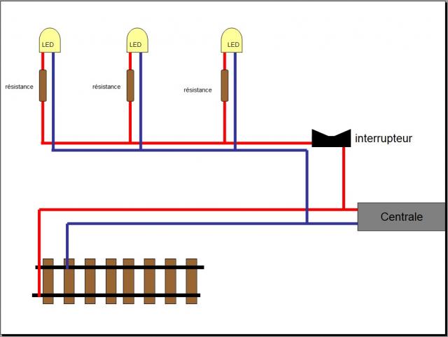

Messagepar bambi » 15 06 2020 à 21:14
Voici ce que je comprend en vous faisant un schéma :
le feeder est soudé avec la centrale sur lequel sont soudés les rails.
Sur ce feeder je soude le fil rouge et bleu sur lesquels je soude les LED avec leur résistance en respectant leur polarité. Je mets un interrupteur qui peut être facultatif... L'alimentation des LED sont en courant continue.
Est ce que je suis dans le bon fonctionnement ou pas ?
Messagepar Storm » 15 06 2020 à 22:05
Oui, ça fonctionne ainsi #B6
Si tu veux commander via ta centrale tu remplaces l'interrupteur par un décodeur :maitre:
