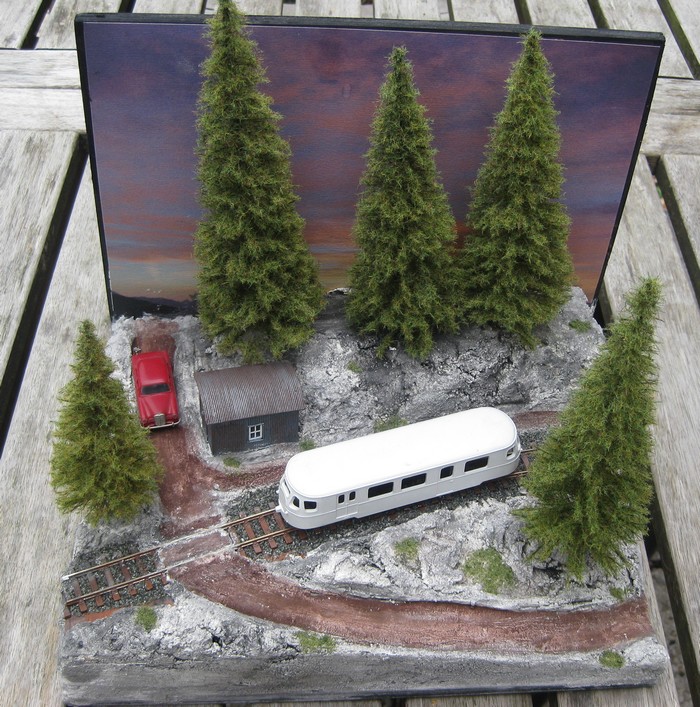

pour les sols, en Ho, en Z, en O, ou en II ... j'utilise le michpap, légèrement lissé ! ;) ensuite coloré en noir très dilué pour le béton, et par exemple pour de la boue, avec de l'acrylique blanc mélangé avec de la terre à décor brune ! ;)
en Z :
en Ho :
en O :
en II :

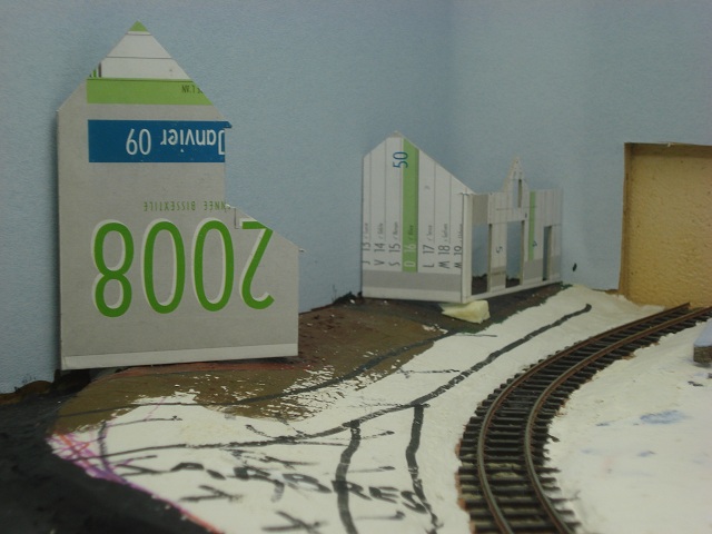

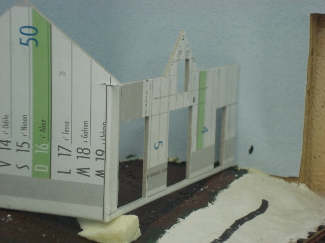

Bon tout est prêt pour l'intégration finale du quartier du lavoir mais plutôt que de faire ce côté là de la voie et refaire l'autre côté quelques jours plus tard, j'ai plutôt décidé de lancer la construction des battisses situées de l'autre côté de la courbe.
Nouveau quartier qui sort de terre :

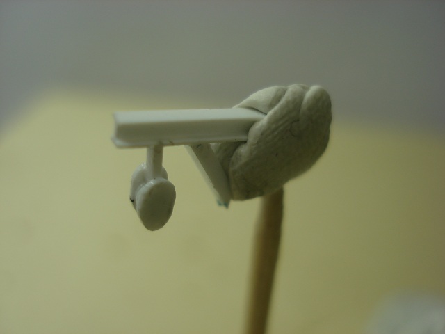

Détail vers la construction tout au fond, juste avant l'interface FDEM qui comporte un grenier à l'étage, desservi par une lucarne :
Pour lequel j'ai du fabriquer une poulie :

gilles a écrit:Pour lequel j'ai du fabriquer une poulie :
Ben c'est pas fonctionnel? :rod_siflet #B5
treuil sur poutrelle
Je te rassure le mien non plus :C9
Re: BINIC, mon projet en H0m à moi ...
Messagepar La Mouette » 19 01 2013 à 19:59
Je voulais pas d'un treuil, juste une petite poulie. Je trouve même mon "modèle" encore trop gros mais bon ça ira bien comme ça. :D

Messagepar Kazh du » 19 01 2013 à 20:11
Ce qui me perturbe pour deux petites poulies c'est la forme ovale :?
En gardant tes "poulies" mais en les collant sur l'aile de ta poutrelle ce devrait mieux équilibrer la présentation.
Je me demande si ce n'est pas ta tige carrée qui qui rend l'effet encore plus gros :D3
sans rapport, le premier pignon a une façade commune avec la maison du fond?
Ou est ce que ce sera deux bâtisses indépendantes?
