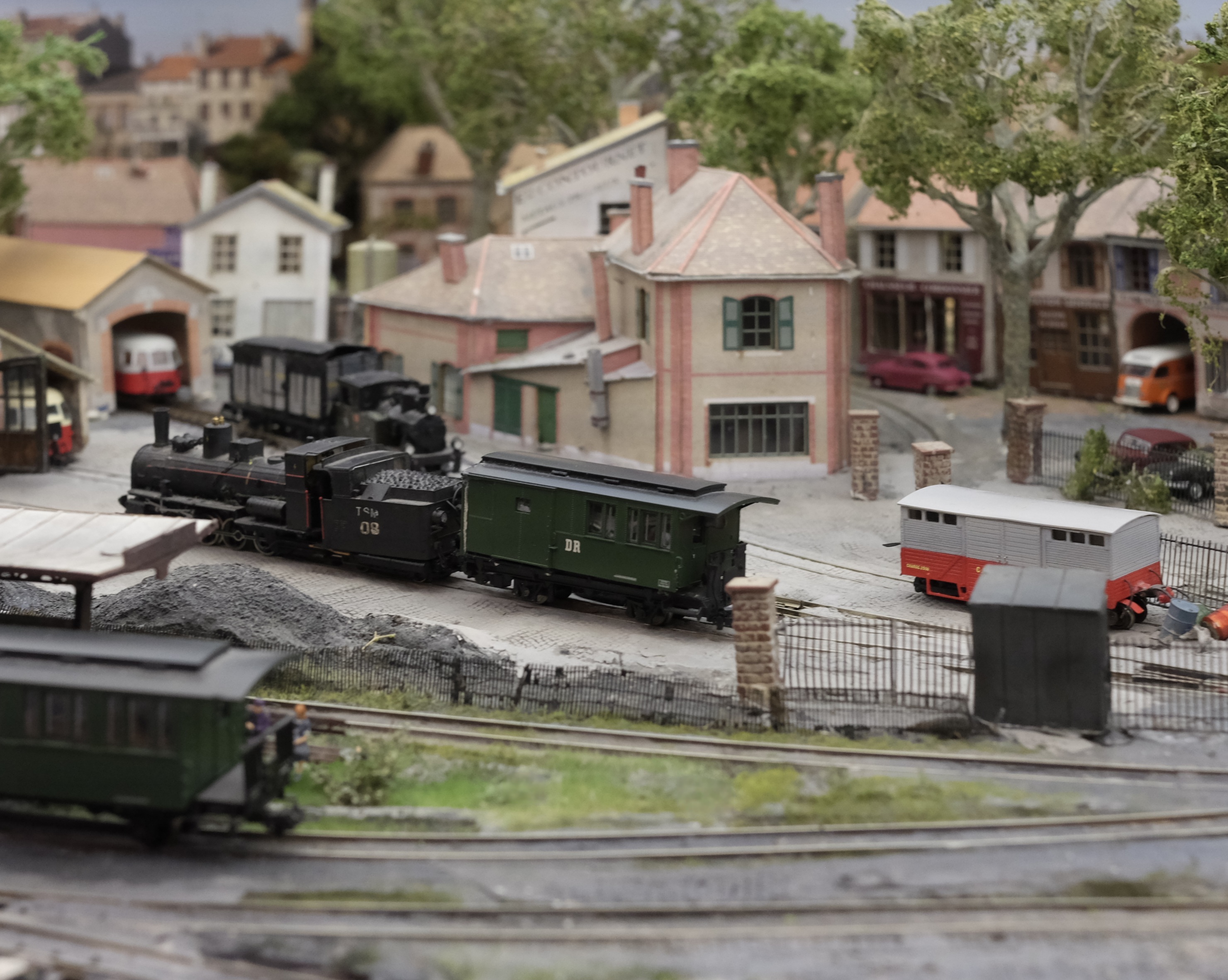

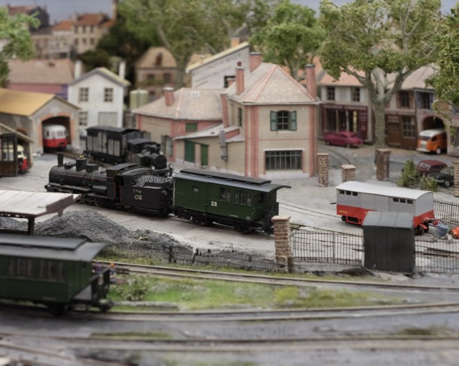

Voilà, sur pied, retardateur, f16, pose 1 sec. Iso 200.
J'ai réglé la température de couleur comme celle de la maquette et la mise au point â été faite en manuel sur les bâtiments de la rue..

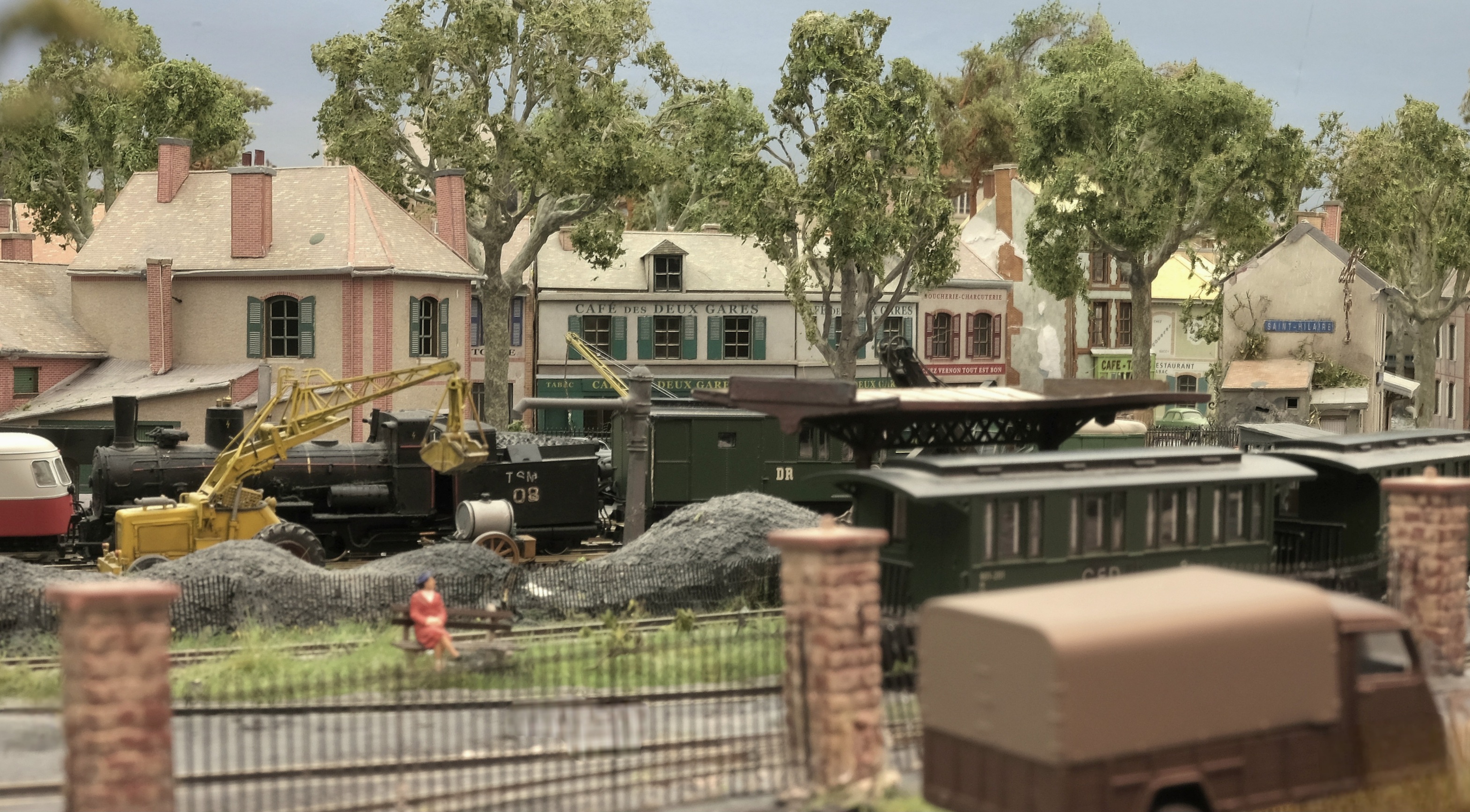

Version non recadré

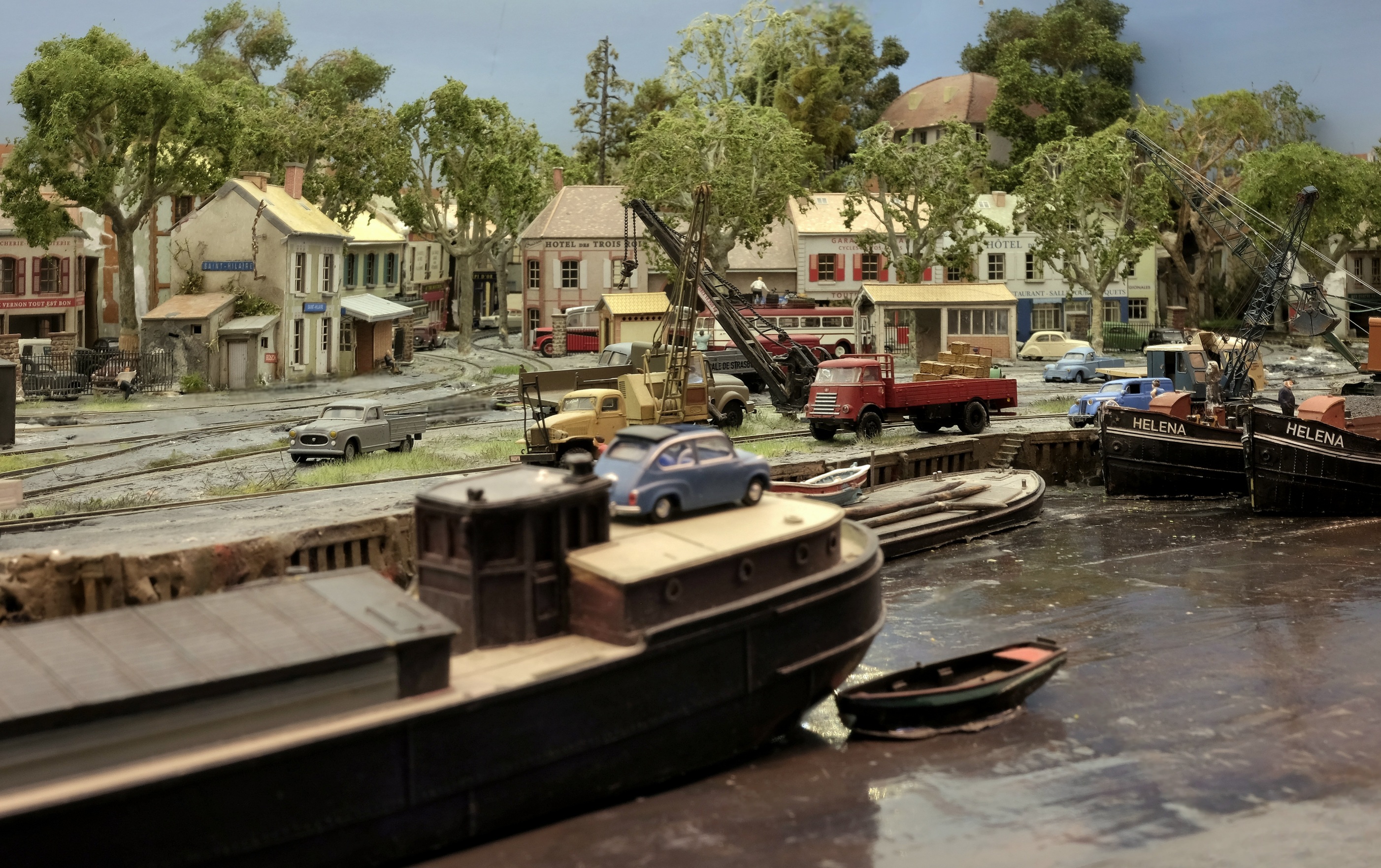

Voilà le meilleur compromis, le point est fait entre les bateaux et les bâtiments

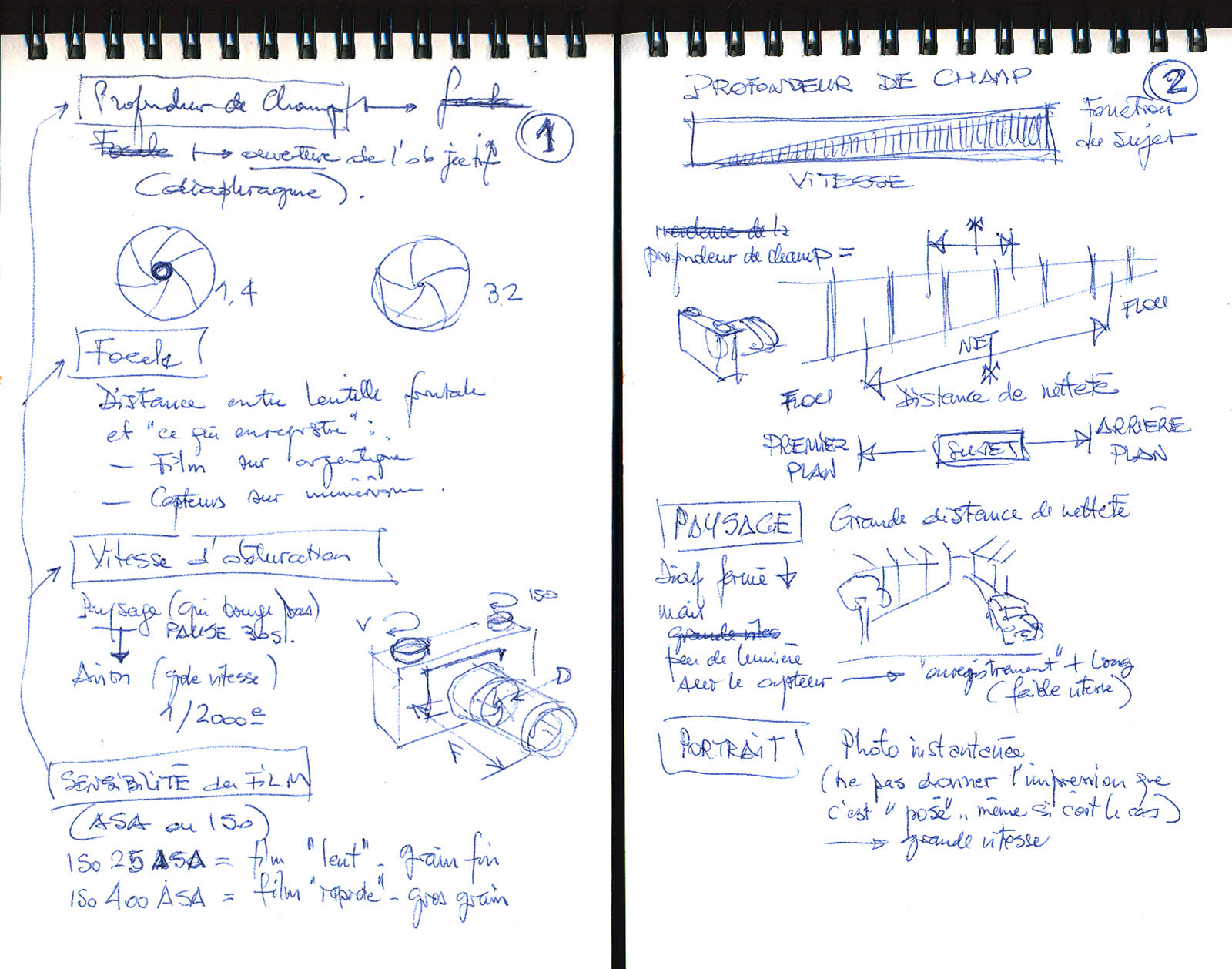

Si c'est un "réflex", tu dois pouvoir faire la mise au point à mi-distance entre le fond et le premier plan.
"À l'œil" ou grâce aux indications figurant sur les bagues rotatives de l'objectif.
C'est ce que tu as fait E2 !
J'avais fait ça pour des potes archis il y a... ouuuuhhh...
Je sais pas si c'est très clair :F9 .
Ça, c'est mon brouillon, le "cours" était présenté sur de grands panneaux papier.
Et travaux pratiques en même temps, et après.

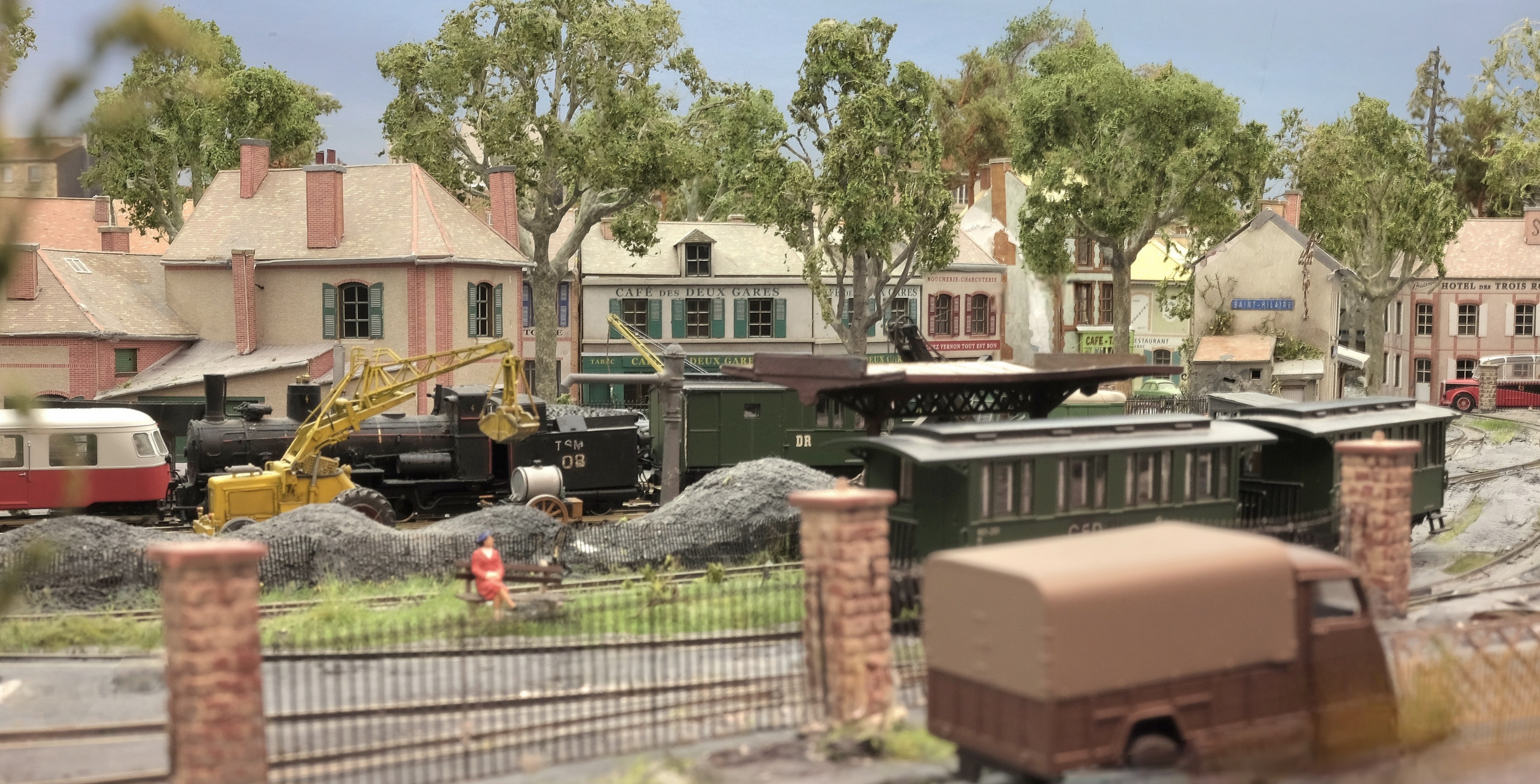

Le genre de photo "peau de banane" :
* Netteté "de zéro à l'infini",
* Zone d'ombre au premier plan,
* Zone éclairée en fond de plan,
* Utilisation simultanée du flash.
(La photo, faite avec un Canon EOS "première génération" et d'un objectif de même marque 2,8/22 de 35 mm n'est pas retouchée, juste "dégonflée").

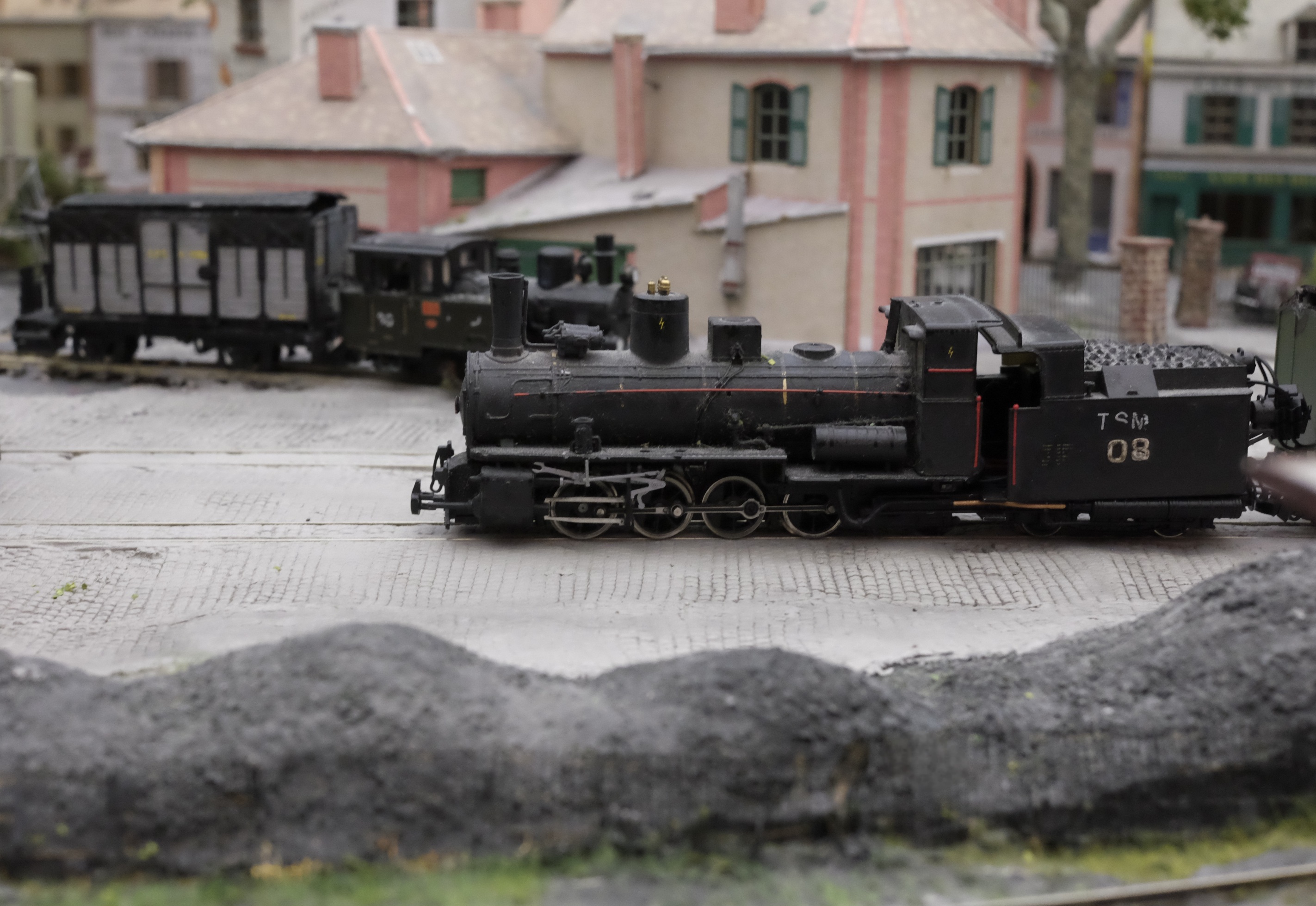

J'ai attaqué le chantier que je redoutais le plus c'est-à-dire le sol du dépôt avec les rails intégrées dans les pavés et surtout trois aiguillages dont ma spécialité est de les tuer à la pâte à modeler, et la, miracle, après test, tout le matériel passé sans problème ?.
pierrecab
Messages: 1409
Re: La rue des deux gares
Messagepar pierrecab » 18 12 2024 à 17:03
Mais on ne voit plus les rails !

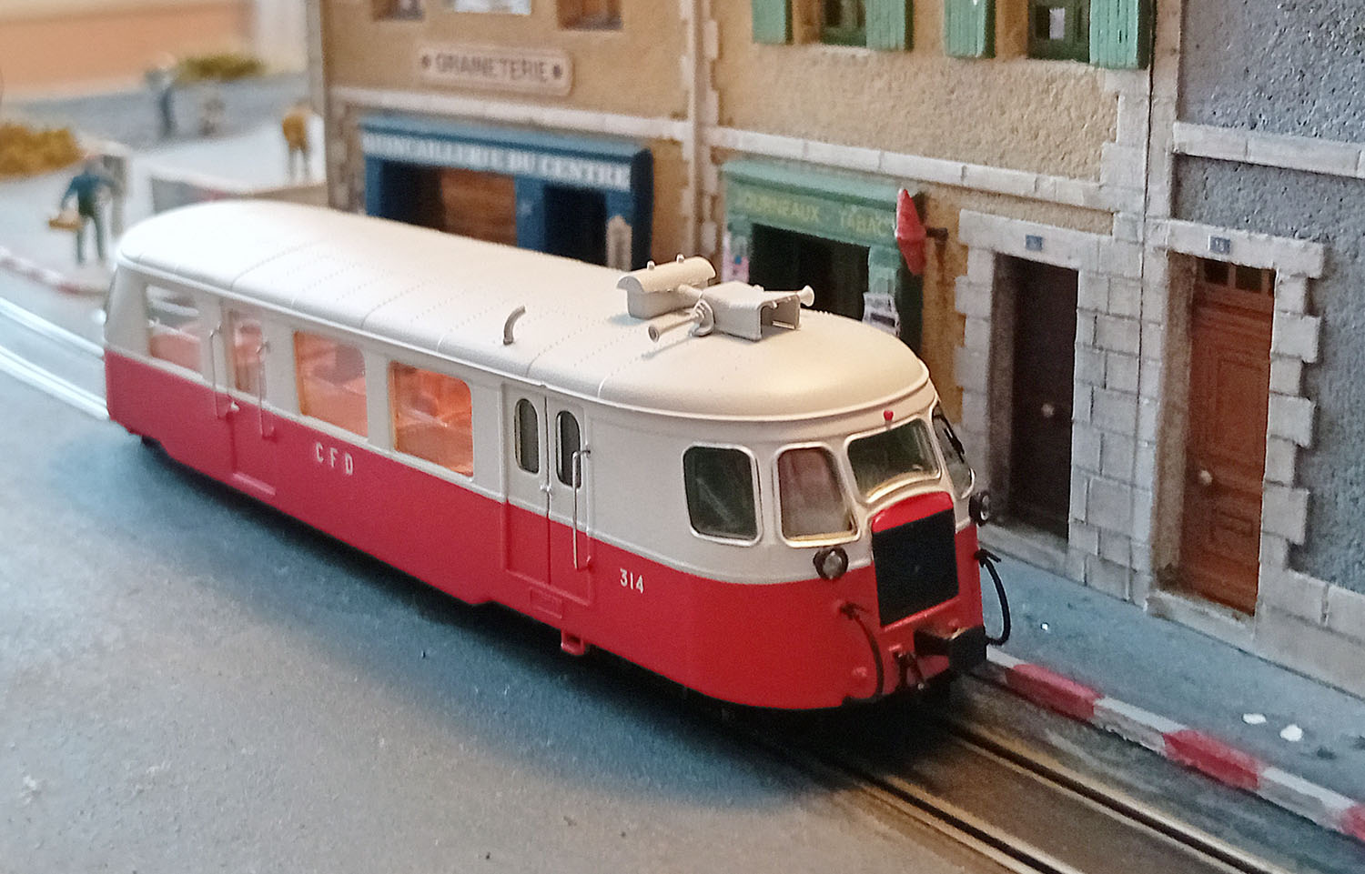

Je dois dire que, comme nombre d'entre nous, je ne ballastais plus les aiguillages... du temps où j'en posais #B2 !!!

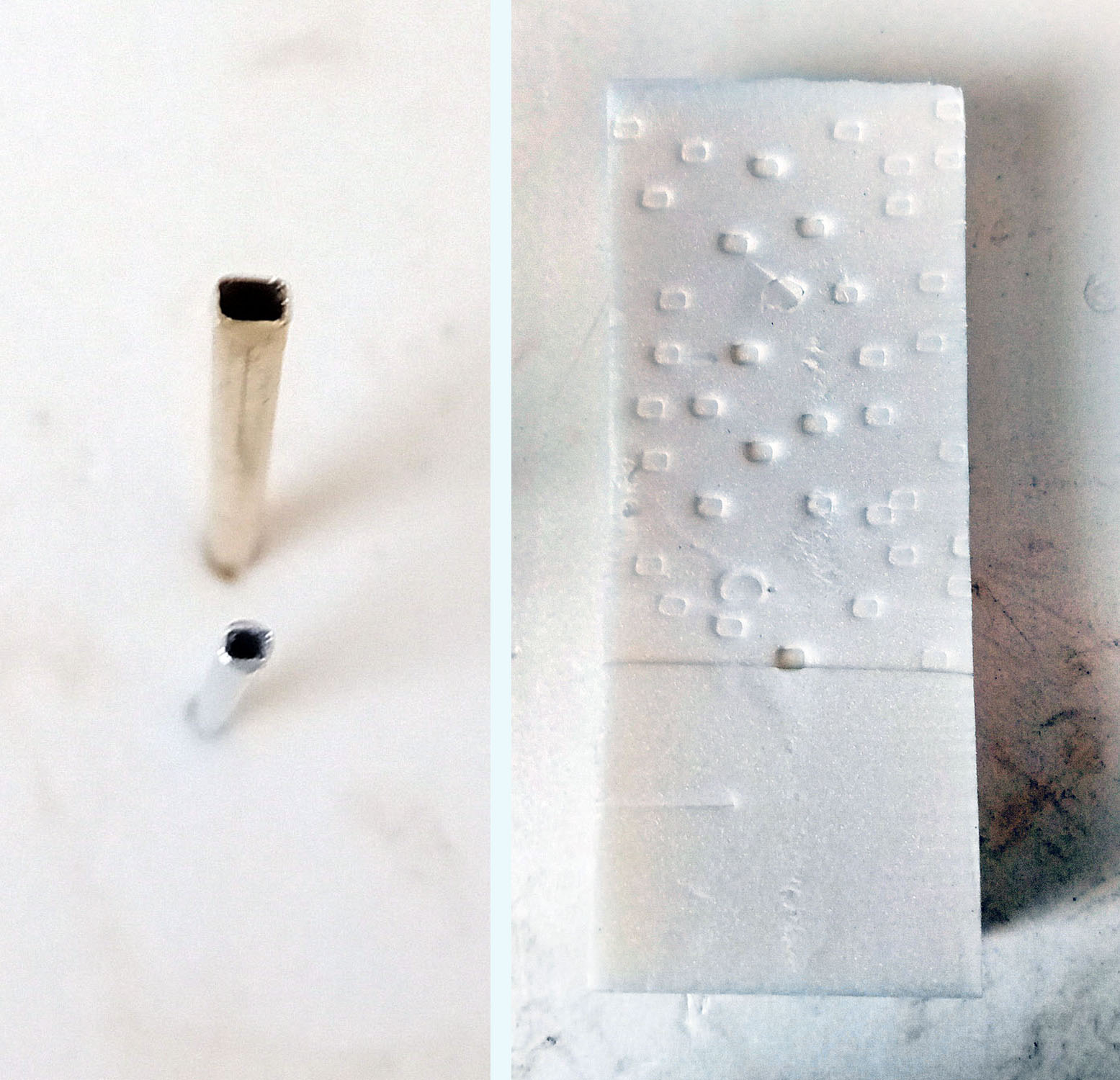

Pour l'enrobé d'entre voies, je le fais à la patte qui durcit à l'air, après avoir posé un contrerail en cornière ou à l'aide d'un rail plus petit le long des tirefonds (voie Bemo) :
On peut y coller par dessus des bandes de carton estampé pour être dans le style de ce que tu as fait, ou les représenter par estampage à l'aide d'un tube mis en forme carrée :
Les contrerails étant moins hauts que les rails, ça me permet de nettoyer la voie, à la gomme si elle est trop oxydée mais c'est pas une bonne idée, sans détériorer l'entre-rail.
Messages: 14858
Messagepar pierrecab » 18 12 2024 à 21:43
En fait j'utilise aussi la pâte qui durcit à a l'air par contre je ne met pas le contre rail et pour les pavés j'utilise les rouleaux vendus par je ne sais plus qui fait en imprimante 3D qui marche très bien et ensuite je fais passer un wagon avant que ça sèche pour créer l'espace entre le rail et la pâte à modeler ça marche assez bien le nettoyage est assez délicat et effectivement pour les aiguillages je ne fais rien.
