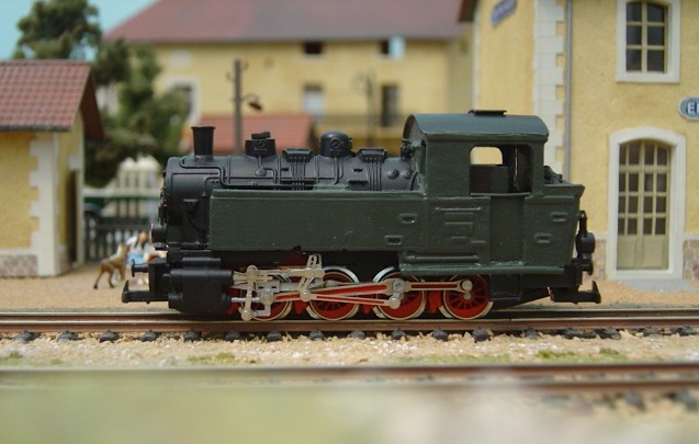

En attendant de t'attaquer à la réalisation intégrale d'une superstructure, rien ne t'interdit de te "faire la main" sur la caisse de la loco en TT, qui est "perdue" de toutes façons...
... exemple de bricolage sur base de BR81 réalisé au début des années 80 à une époque où l'on avait MÊME PAS la 030T Tillig pour débuter..., inspiré par un article de Marc Donda :maitre: dans RMF (qui avait, lui, bricolé la caisse de la BR92 avec un peu plus de succès ;) sur le plan esthétique...):
portrait 040T "freelance".jpg (85.6 Kio) Vu 2781 fois
Bon, c'est sûr, elle n'a guère l'air d'une bretonne... :mdr2: . L'allure de l'abri s'inspirait de la photo d'une 040T "Hagans" de la ligne de Colmar à Kaysersberg, vue dans un vieil IDR. Je précise qu'il s'agit bien d'une "oeuvre" de jeunesse :oups2: :oups2: :oups2: , le châssis original BTTB à grosses bielles ayant servi de banque d'organe pour les Corpet...

Jolie cette 040 ! ;) ça donne des idées...
