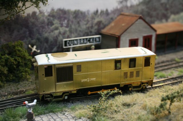

Les locomotives diesels freelance, inspirées par Armstrong Whitwort semblent à la mode outremanche.
Voici un modèle qui était présenté à ExpoNG.
Commentaire de fairlightworks, l'auteur de la photo, "Bernard Taylor's test build of his OO9 kit for an freelance Armstrong-Whitworth 250hp diesel mechanical loco, to fit on the new outside-framed Graham Farish O8 chassis".
A propos, PilotFriend, c'est quoi ton chassis-moteur ?
Qui se lancera dans un prototype français, de chez Billard, ou Brissonneau ?

Le kit pour construire cette locomotive a été fait par mon ami Bernard Taylor. Votre photographie montre son modèle d'essai. Le châssis est fourni par Bachmann. (Bachmann no 371-015A).
C'est un châssis très bon mais les roues glissent facilement. Les trains sur mon chemin de fer sont lourds et j'ai les pentes raides. Il est pour cette raison que j'ai décidé d'employer 2 châssis afin d'avoir la puissance suffisante

J'aime bien ta peinture PilotFriend, elle rend vraiment un modèle en exploitation, sans pour autant tomber dans les excès de la patine. Comment procèdes-tu dans le choix des couleurs et leur application ?
Re: County Gate (009)
Messagepar pilotfriend » 12 11 2009 à 11:28
J'emploie les peintures acryliques à base d'eau. J'emploie la peinture très diluée et applique un mélange de couleurs aux secteurs priés. Les couleurs utilisées sont rouille, bruns foncés et gris foncé.
