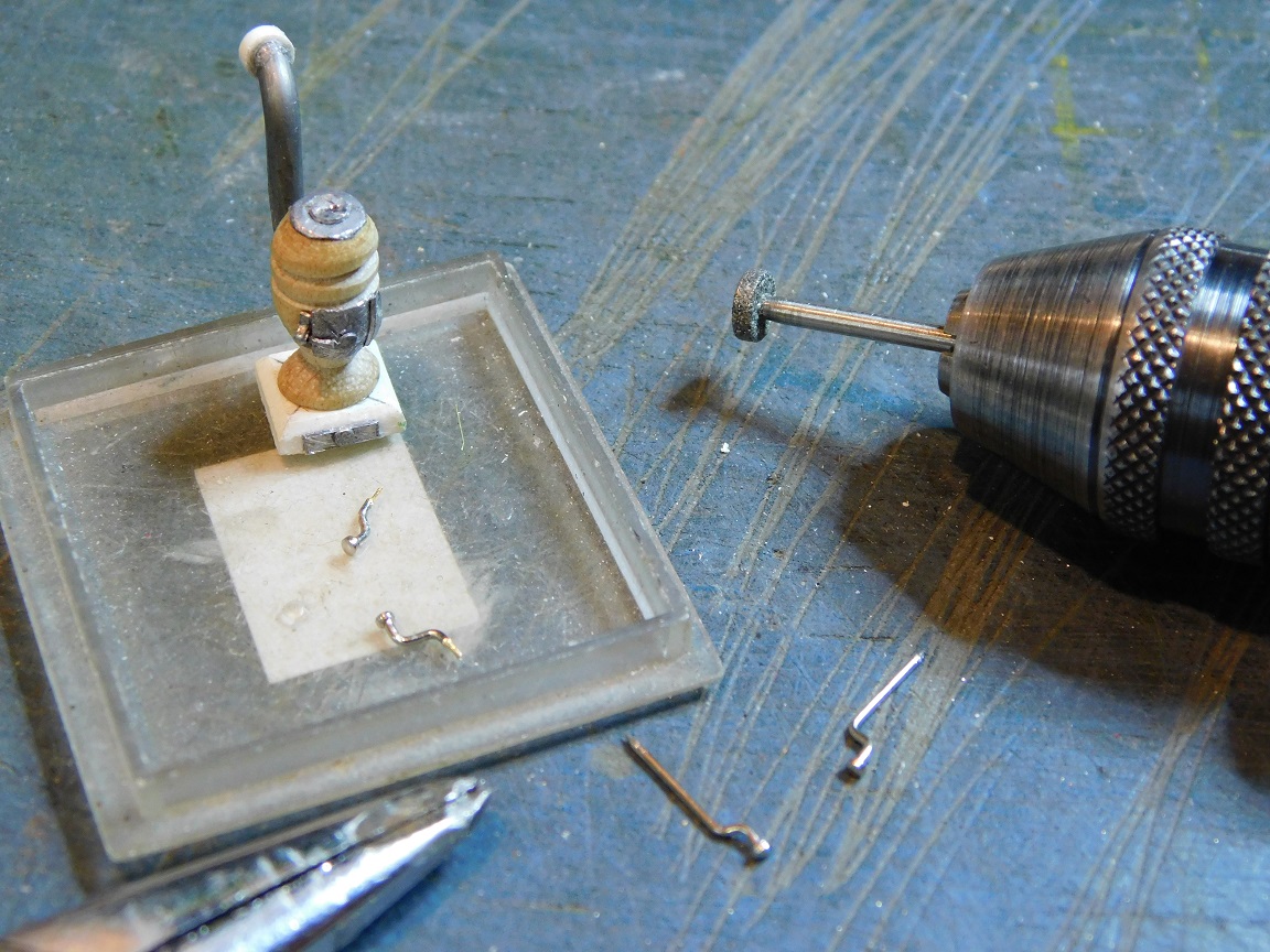

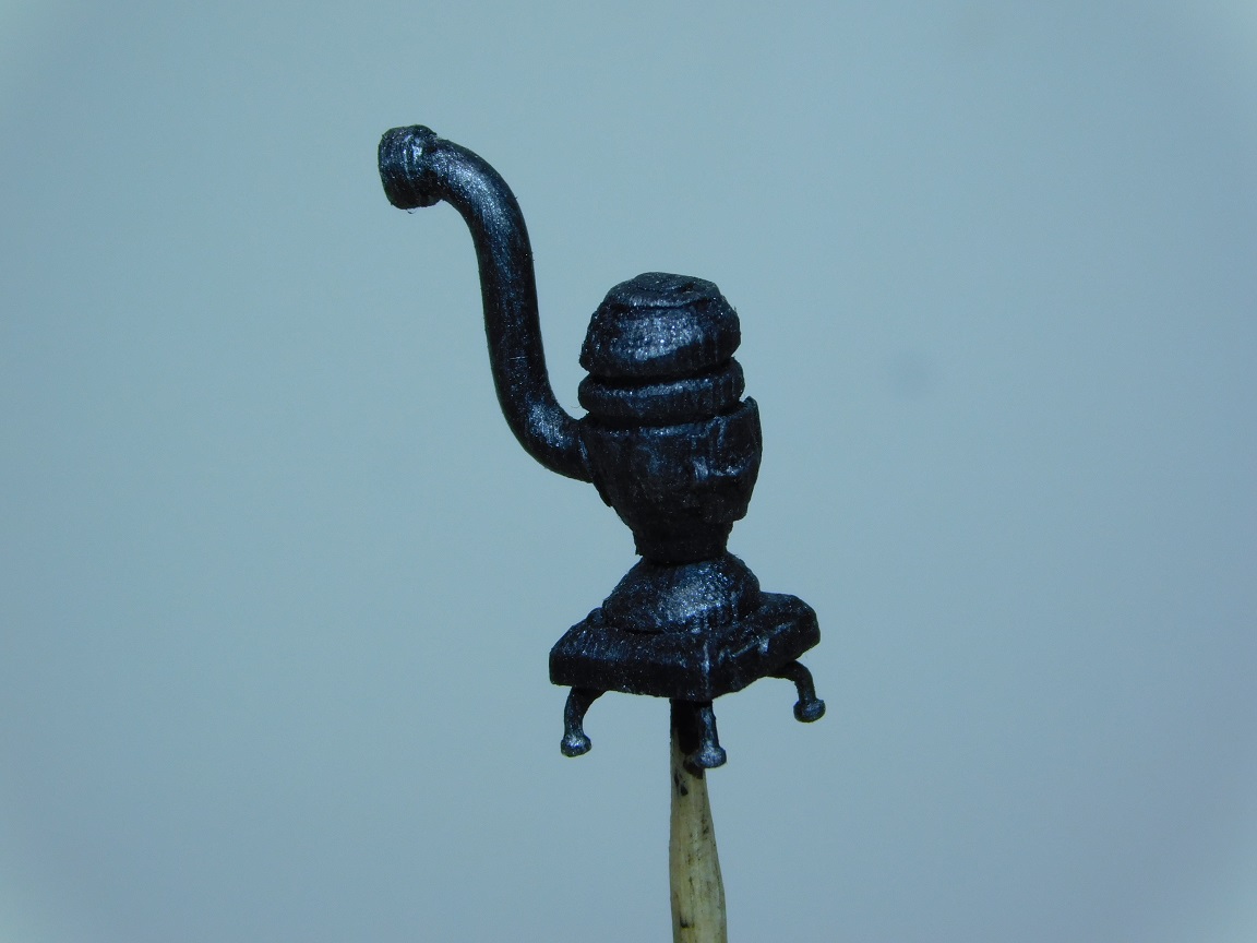

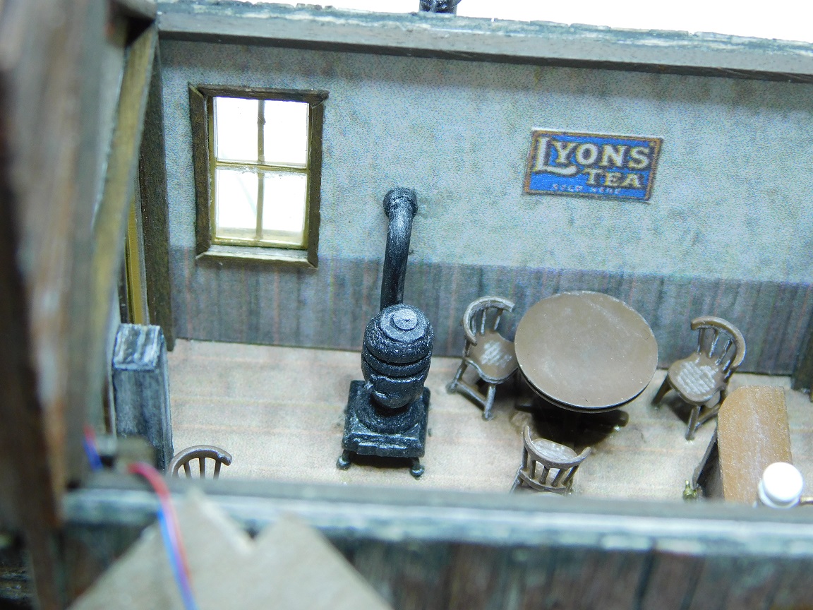

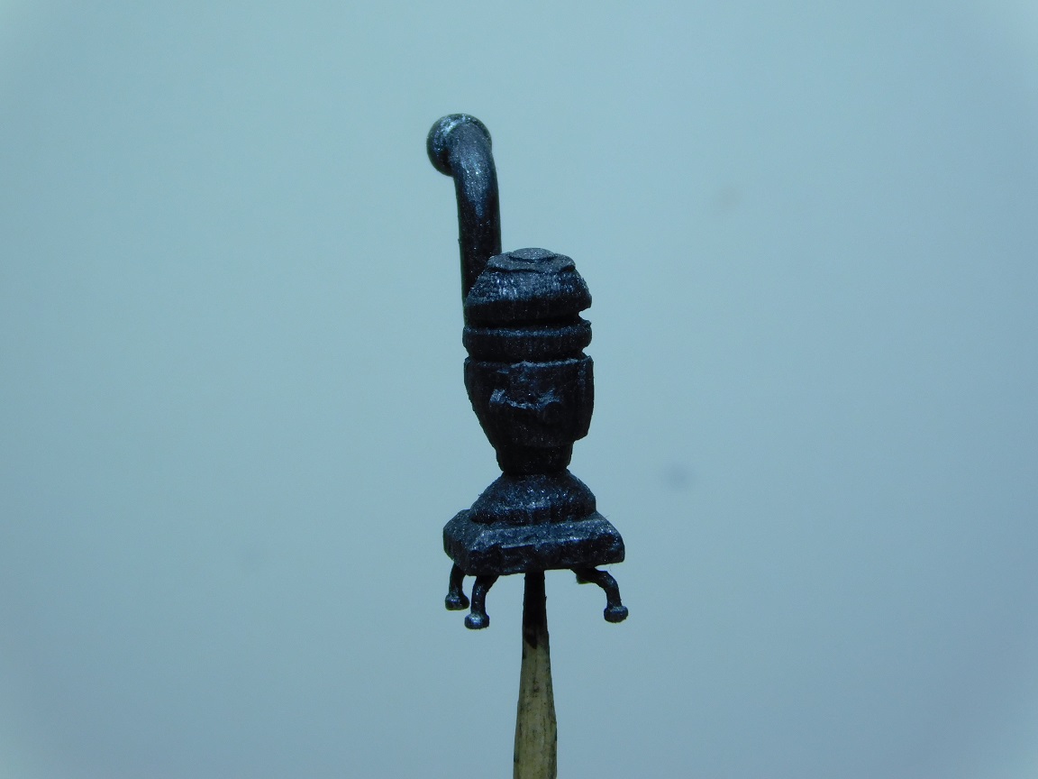

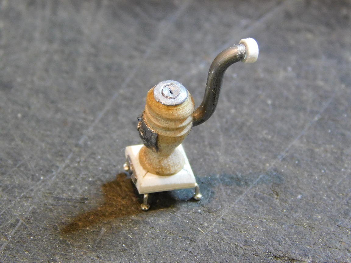

J'avais avant ses problèmes, pris des photos de la réalisation du petit poêle pour le saloon du "Devil's-Gulch".
Le corps de ce poêle a été tourné dans un rond de peuplier, j'ai utilisé un peu de feuille d'étain, & son socle a été taillé
dans un morceau de carte plastique de 2 mm d'épaisseur.
Le tuyau est tout simplement du fil d'étain de 2 mm pour soudure.
Les pieds sont des petits clous en maillechort, mis en forme à la pince, puis collés sous le socle.
Tout d'abord, sa mise en peinture a été fait à l'acrylique en noir mat de chez Prince-Auguste. Puis après séchage complet, j'ai passé sur l'ensemble de la ZEBRALINE (noir à l'ancienne)
pour sa partie patine. Après séchage de celle -ci, sur toutes les arrêtes du poêle, j'ai fait un Dry-Brush avec de la ZEBRACIER (éclat-argenté). Cette technique, je la dois
à Jacques Leplat modéliste Belge bien connu, que l'on ne présente plus. (voir son magnifique site & son réseau).
Ce poêle à trouvé son emplacement dans le saloon; il va me rester à faire une caisse avec des bûches ou bien une caisse à charbon.

Bonjour Charley , bon rétablissement et prend soin de toi . C'est magnifique ce que tu arrives à faire , l'interieur avec le poêle est vraiment magnifique .
