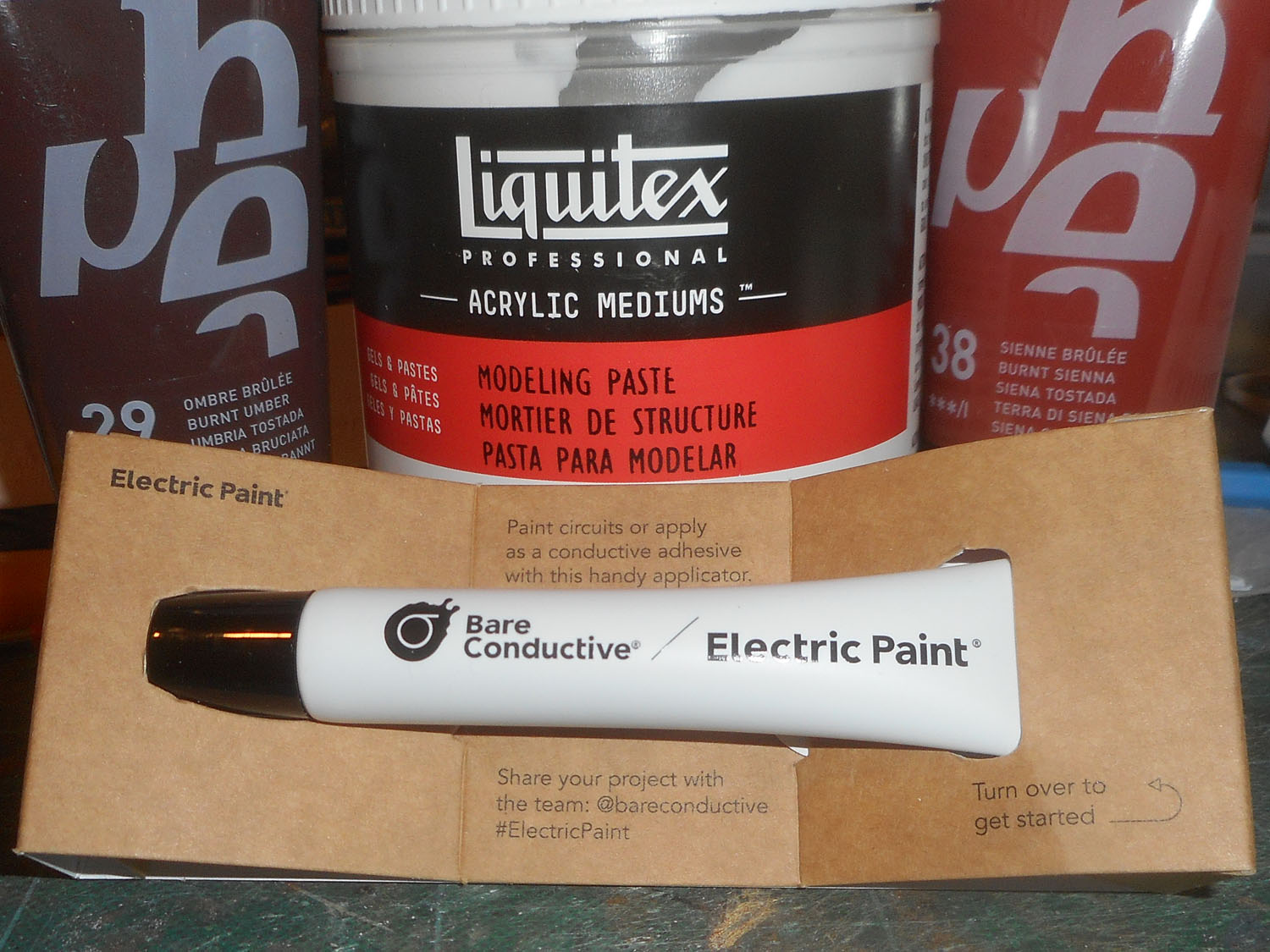

Comme j'étais à La Rochelle, je suis passé chez Cultura, et E17 où j'ai trouvé de la colle conductrice.
Pas pour conduire les locos mais l'électricité :
Ça m'évitera le machin qui chauffe et les dommages collatéraux sur les traverses en plastique #B6 .
Pas essayé.

Tu nous diras comment ça marche ta colle, j’ai peur de la résistivité de la chose :?

La quoi :F9 :D3 ?
3 V, ça devrait le faire grave.
Pis de tout façon, c'est pour "sécuriser" la jonction à chaque éclisse.

Mesurer la résistance électrique de la jontion

Storm a écrit: j’ai peur de la résistivité de la chose
Oui, ils en parlent ici :
https://www.bareconductive.com/blogs/re ... -with-leds

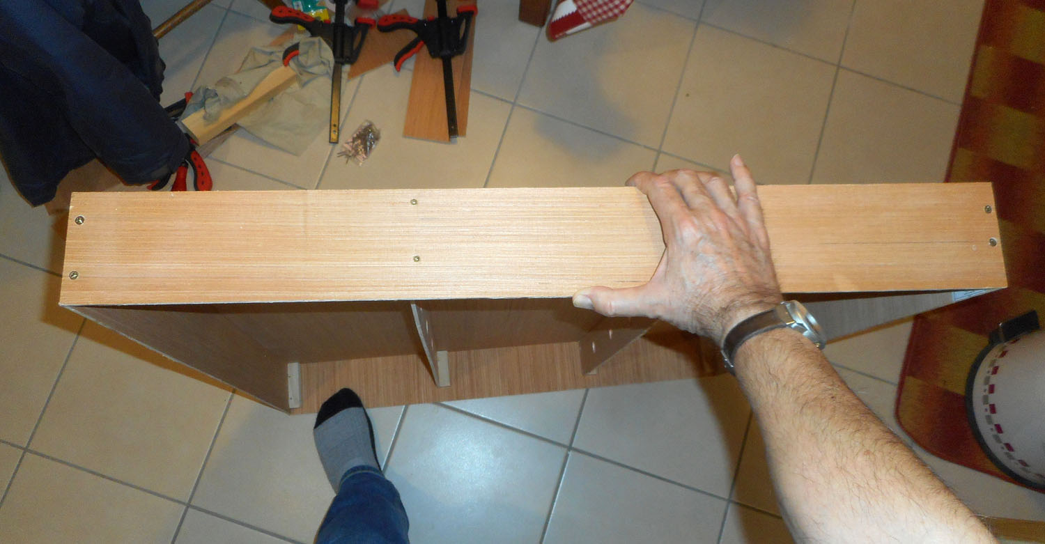

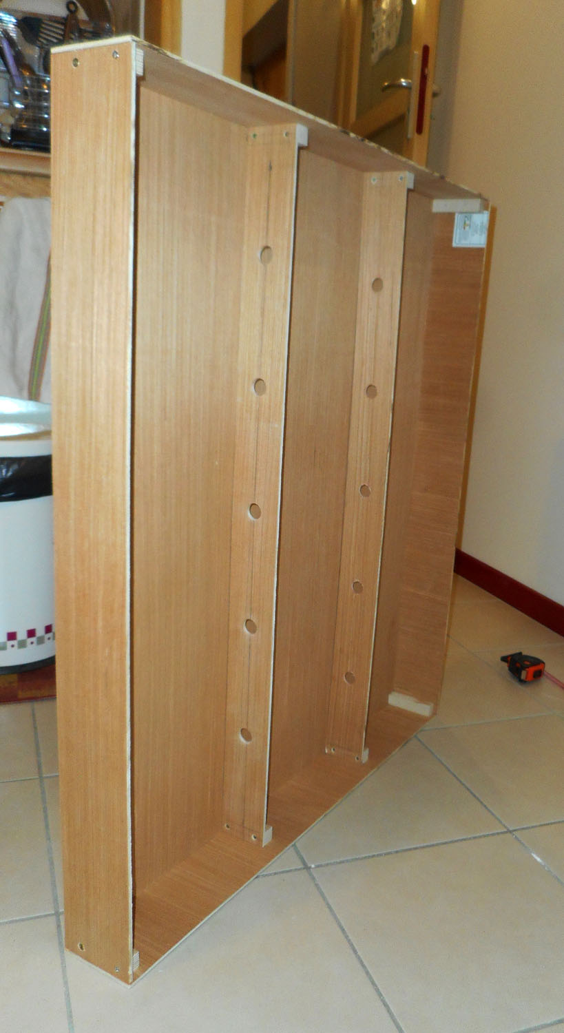

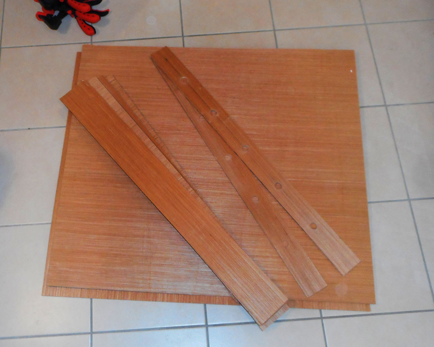

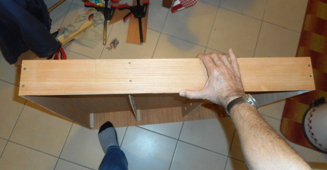

La menuiserie :
Commande de panneaux de différentes tailles en CP de 5 mm au brico du coin.
Sauf qu'avec une machine super-performante, z'ont pas été capables de me couper des panneaux d'équerre et tous les bandeaux à la même taille !
Heureusement que dans le terrier rétais, où j'étais ce ouiquende (sans @), j'ai une scie sur table, le tout étant d'y accéder.
Donc redécoupe des flancs, tous à la même hauteur.
Et voilà :
Les bandes à troutrous, c'est pour rigidifier le plateau qui recevra décor et voies, dans l'ordre de (ma) préférence.
Une fois assemblé, voilà ce que ça donne :
Je sais, ça manque de rigidité.
D'aucuns vont dire qu'il aurait fallu que je me fisse une diagonale, plutôt que de me faire une ligne :H2 .
Ils ont raison :
Attends, j'ai pas fini !
En fait, lorsque j'aurai passé toute la tripaille et sorti le "câble" qui regroupera toutes les commandes électriques sur un boîtier de ma fabrication, le dessous sera fermé (par une plaque de CP 5 mm pile à la dimension et des vis), ce qui va rigidifier l'ensemble et protéger les fils en sous-face.
D'ailleurs il est déjà en place :prrrt: .

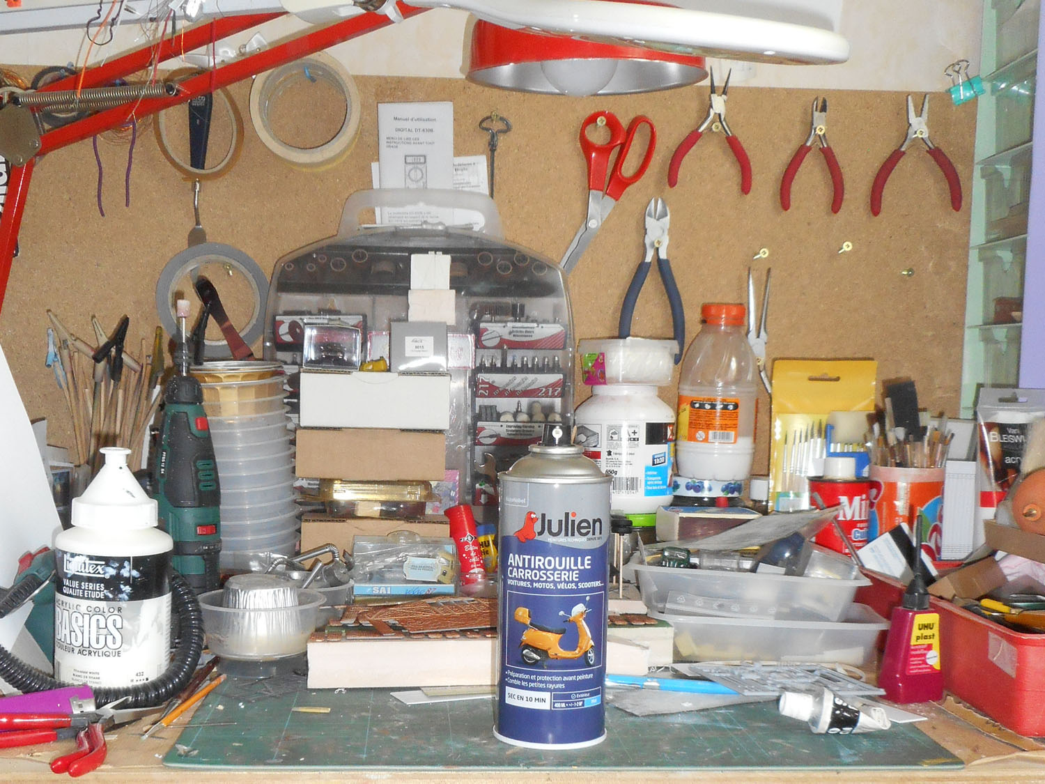

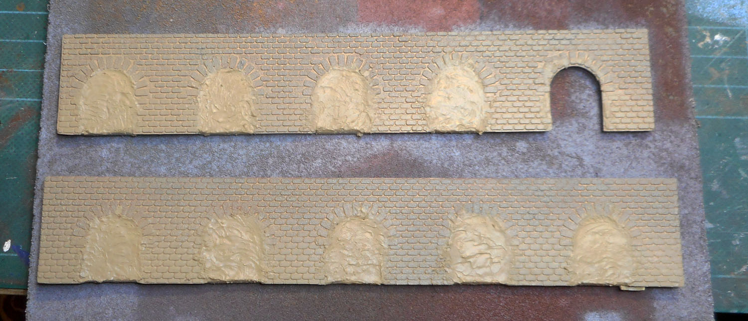

Côté décor, ça n'a évidemment pas beaucoup avancé dans l’atelier rochefortais.

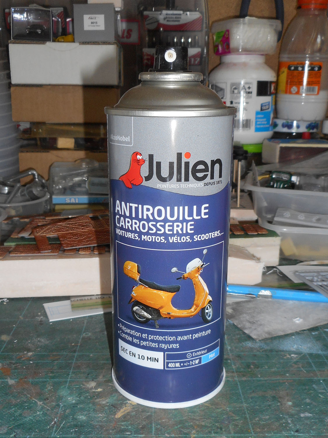

J'ai tout de même donner un coup de bombe sur les entrées de fours :

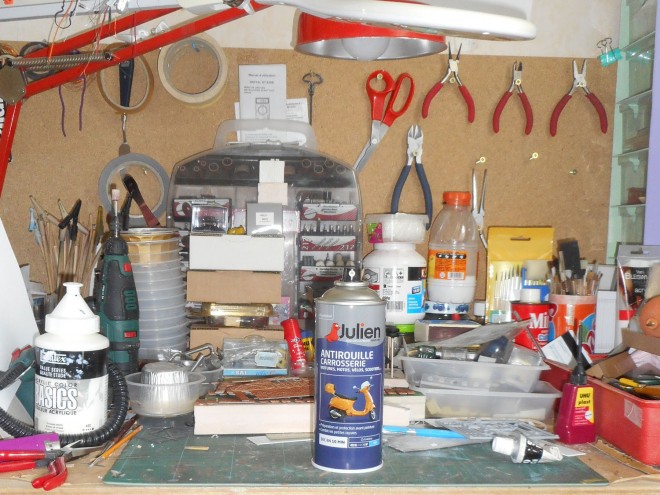

Je trouve la couleur à des couattes #B2 , c'est du primaire phosphatant de marque Julien.
Au moins je suis sûr que, de cette façon, la teinte sera uniforme sur tout ce que je vais peindre couleur argile crue !!!
Faut que je fasse la voûte de la seule entrée de four ouverte.
Mais j'ai mon idée :idea: .

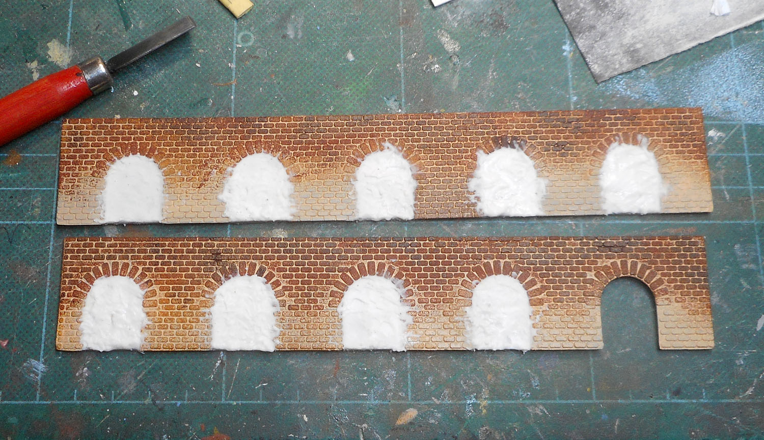

Ce matin, 2e couche de peinture chamotteuse.
Celle-là :

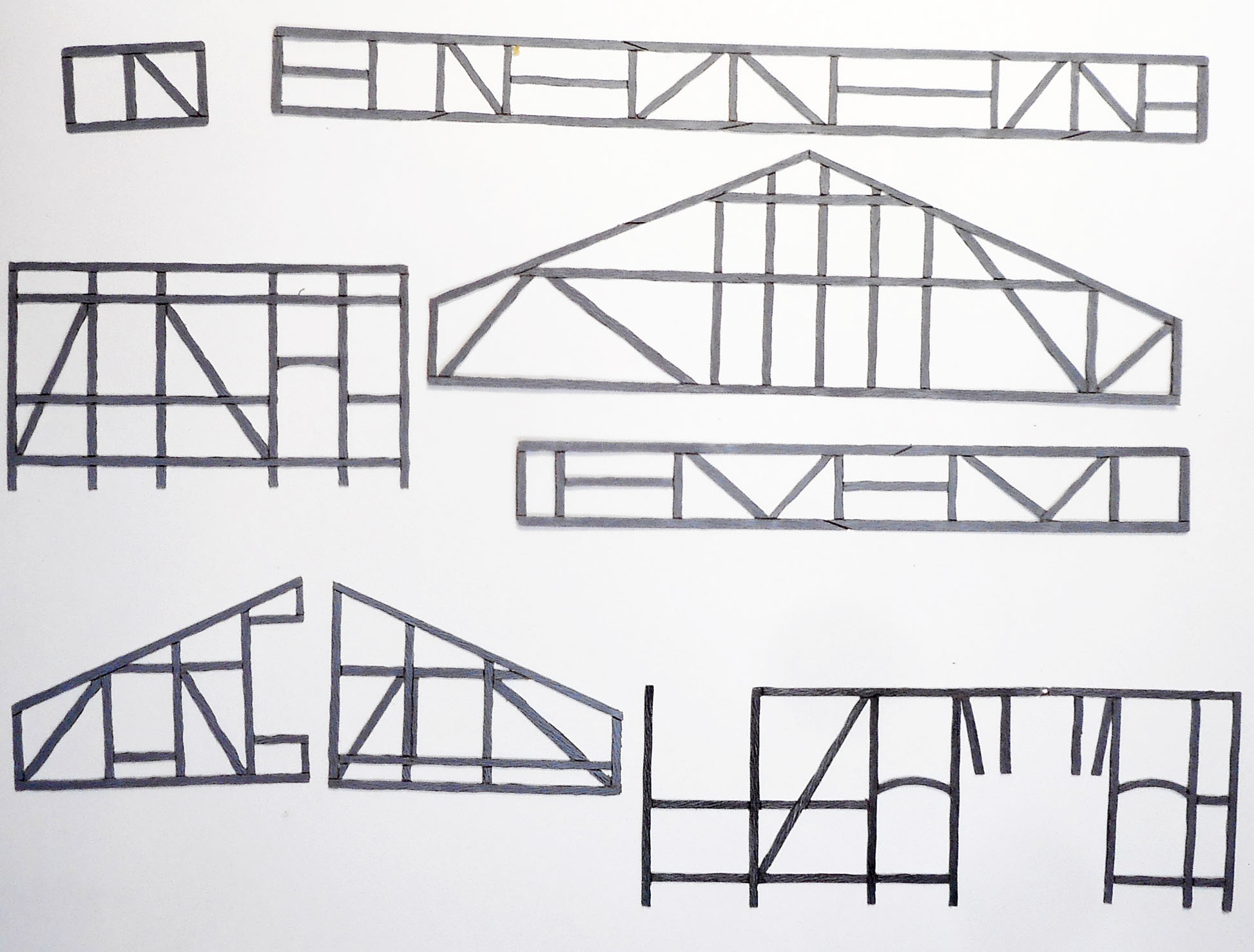

Messagepar Patrick ze rabbit Deludin » 20 12 2021 à 01:18

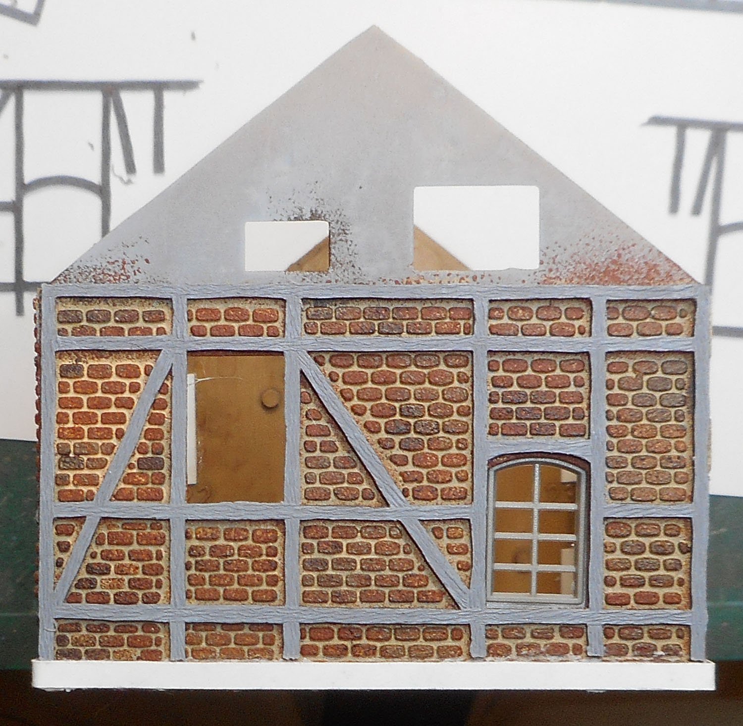

... et le soir :
J'ai tout de même enlevé les "bosses" trop prononcées sans aligner totalement les arrêtes de la charpente. Trop de boulot.
C'est peut-être un détail pour vous, mais pour moi ça veut dire beaucoup #B2 .
J'en ai profité pour marquer profondément tous les assemblages, et rajouter les "traits de Jupiter" (en fait, ça n'en est pas), pour recouper les longueurs peu réalistes de certaines pièces de bois.
Il m'a pris la mauvaise idée de vérifier quelque chose, car j'avais remarqué le manque d'alignement des différents panneaux de briques.
Et là, c'est... la tuile :
Je sens le jet à 20 mètres :F3 ...

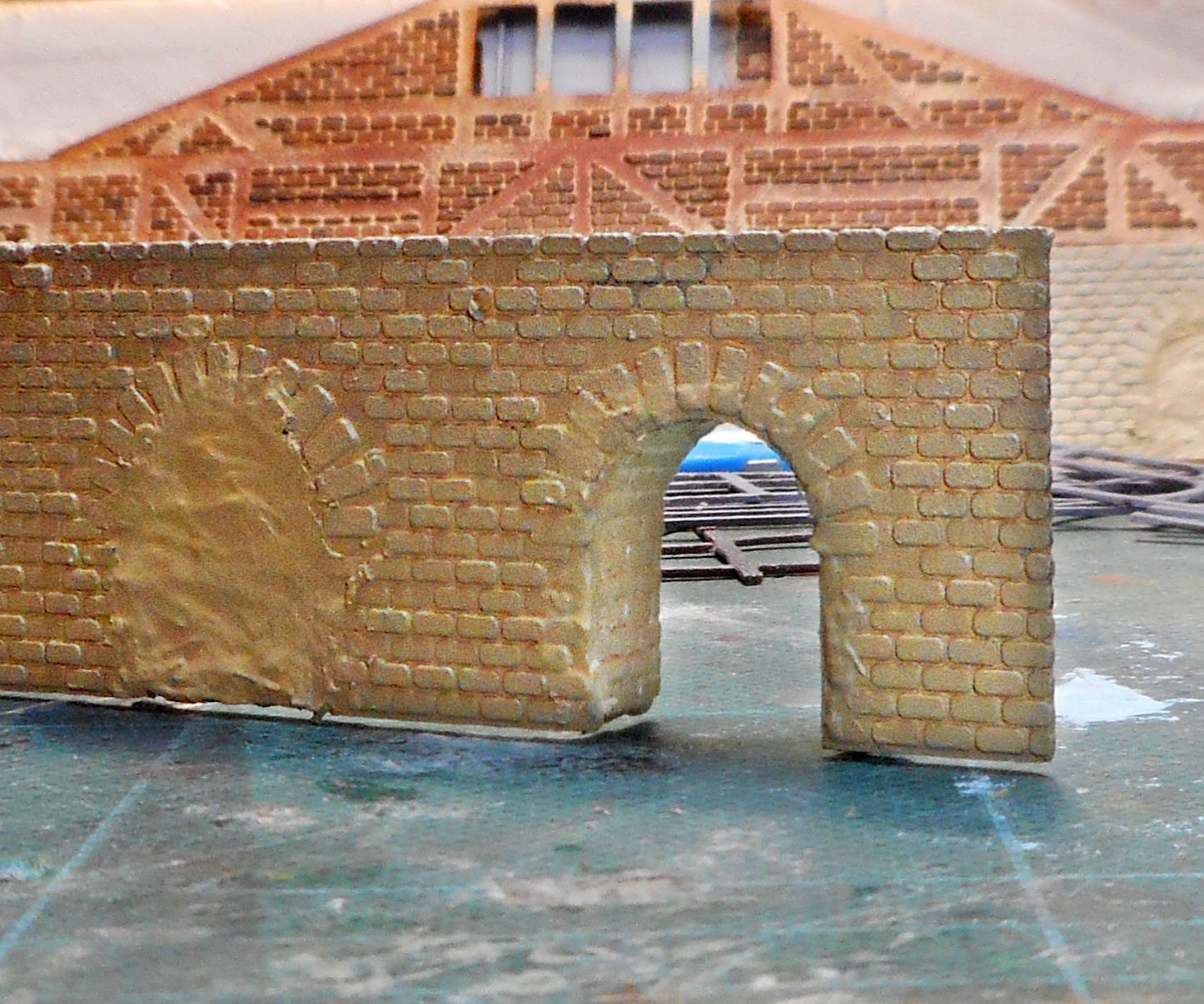

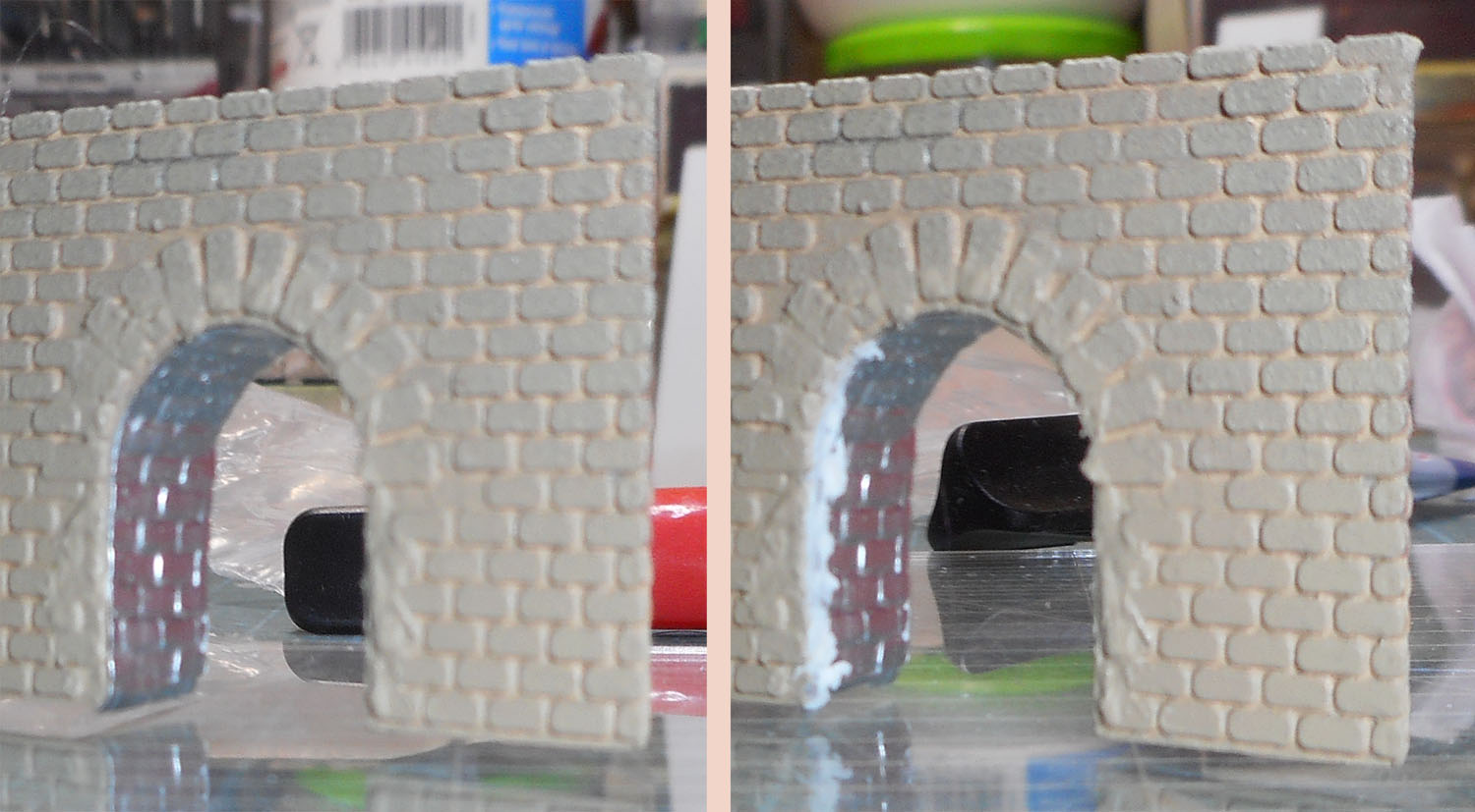

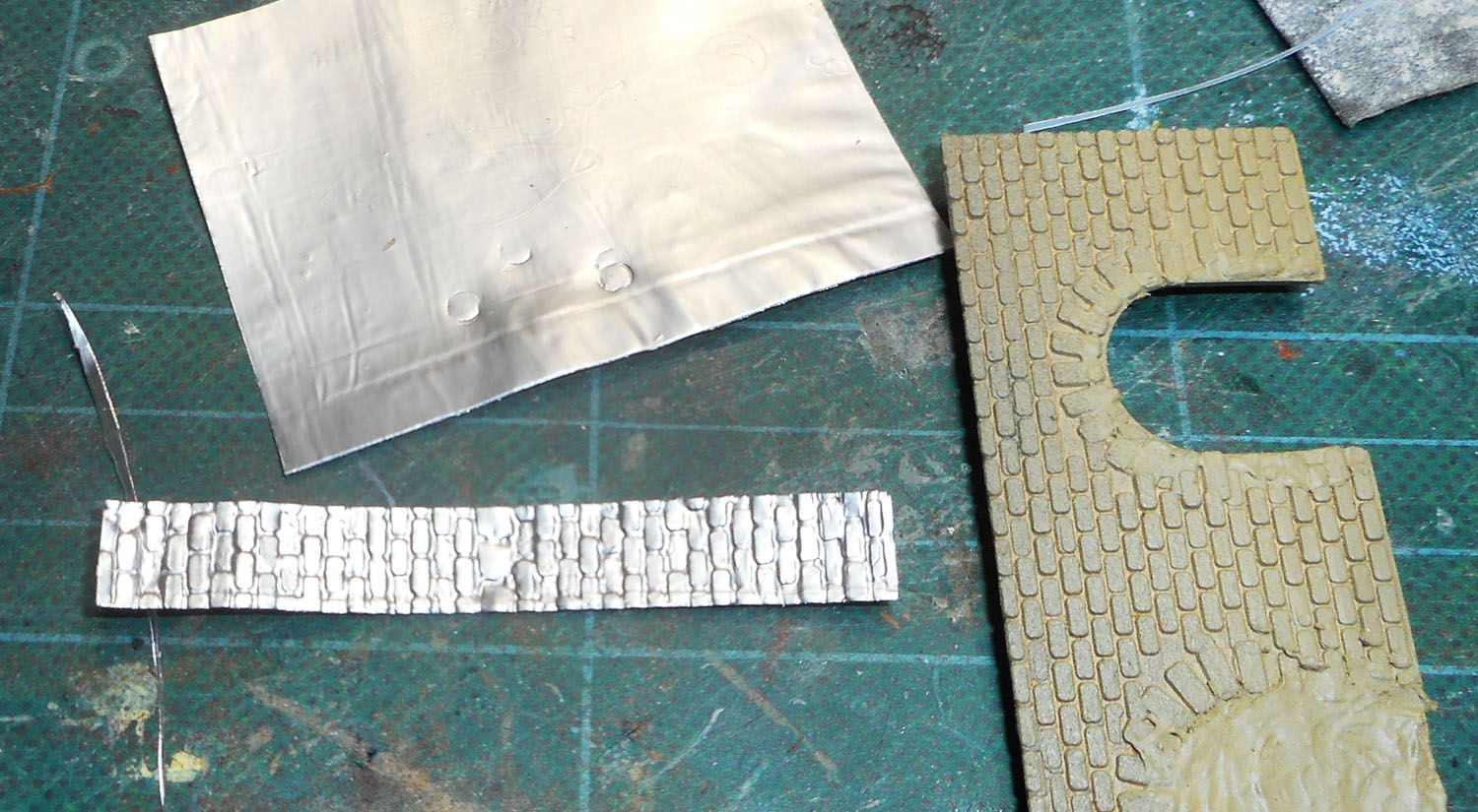

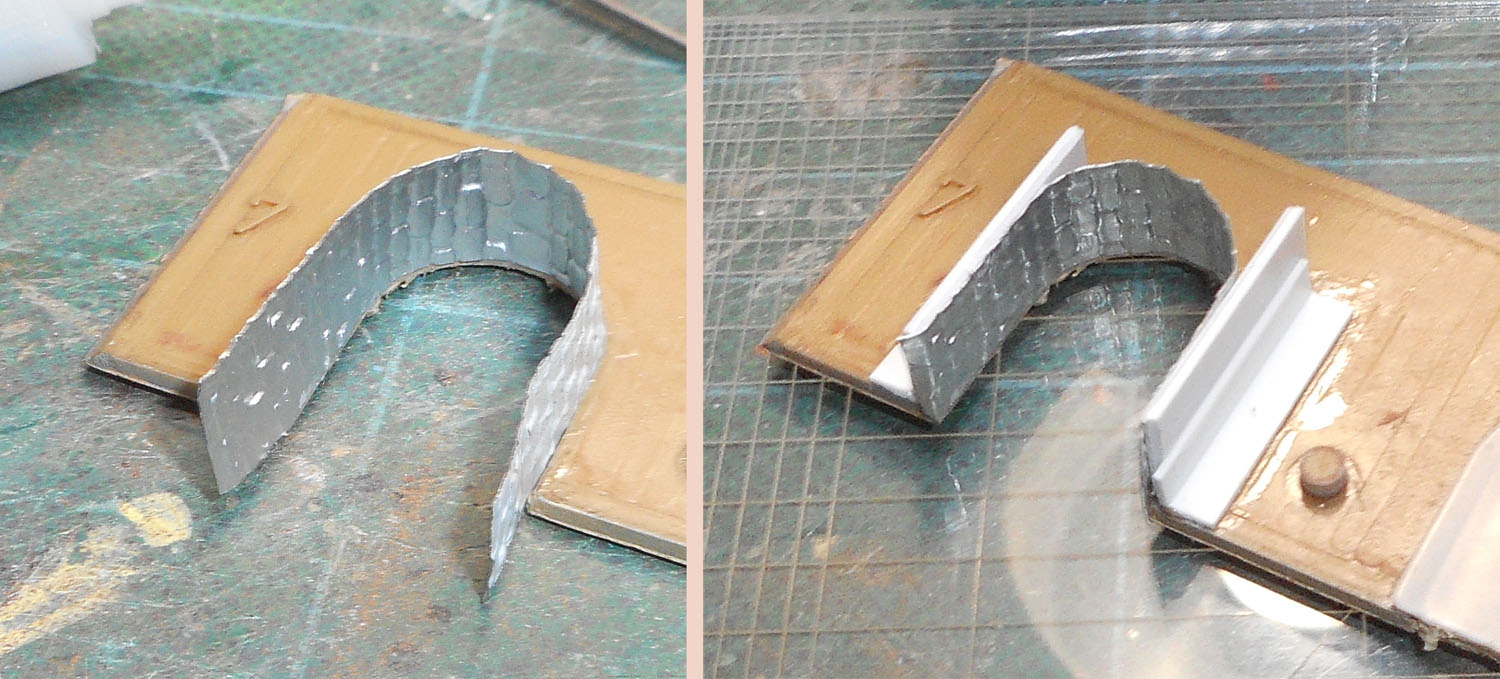

Passons à autre chose de plus réjouissant, puisque le résultat correspond au prévisionnel : l'épaisseur du mur au droit de la seule ouverture du four.
Mode d'emploi (pardon, "tutoriel" :H2 ) :
Prendre une empreinte de briques à l'aide du classique bout le capuchon de bouteille :
Mettre en place, en renforçant à l'aide de pièces de plastique et d'équerres pour rigidifier l'ensemble, vu que ça va être brassé pas mal de fois :
Reprendre l'arrête à la chamotte, pour cacher la misère (les briques sont bien alignées et se correspondent au niveau calepinage, c'est l'angle qu'est pas beau) :
... et peinture :
