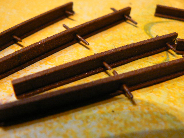

Messagepar cloclo57 » 07 02 2021 à 11:36

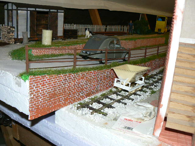

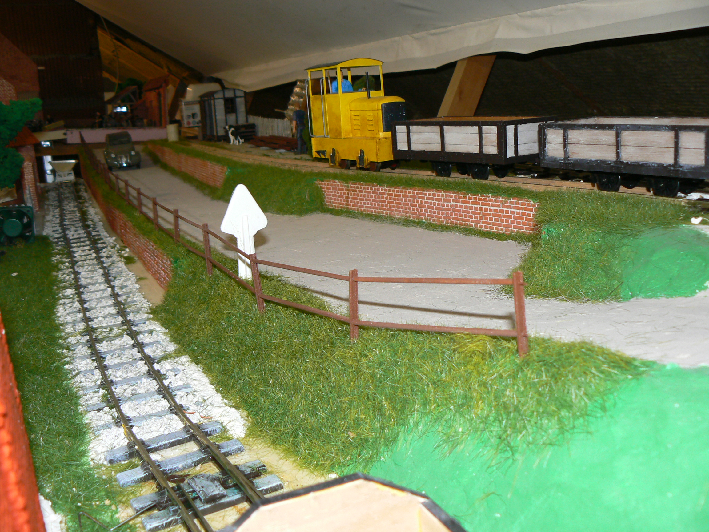

vlà la suite des photos :
cloclo57
Messages: 1979
Re: Mon réseau dépôt au 1/18em
Messagepar Patrick ze rabbit Deludin » 07 02 2021 à 11:42
Ah ouiiii E2 .
Comme ça, ça fait bien "vieille ferraille".
C'est le 18e qui me trompe : pas habitué à cette échelle... sauf pour les voitures dans les vitrines.

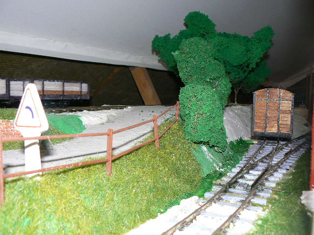

Messagepar cloclo57 » 14 02 2021 à 17:36

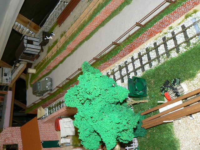

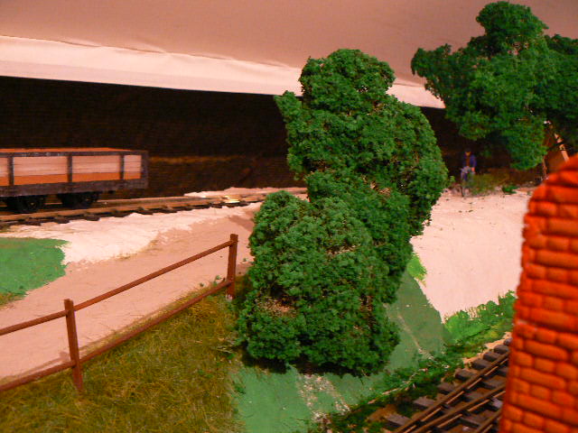

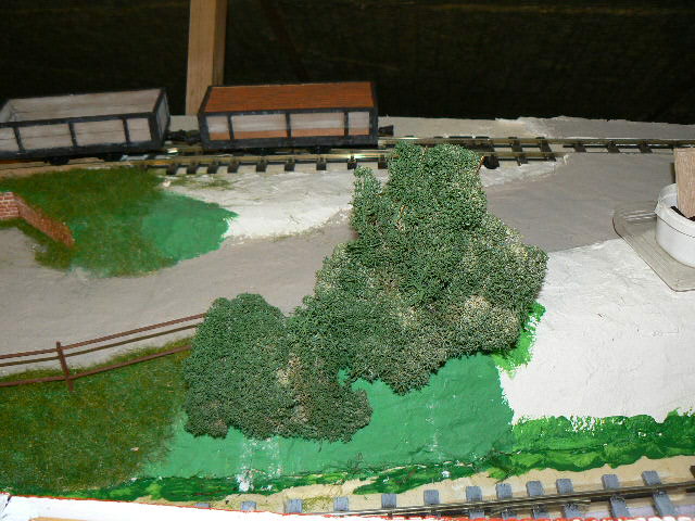

Bonjour les amis

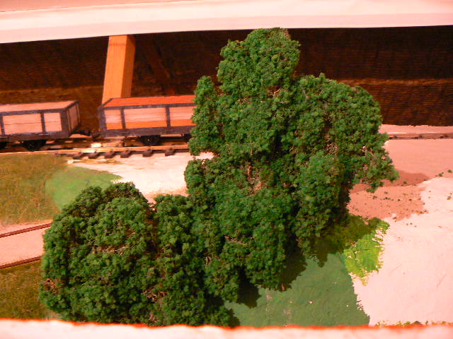

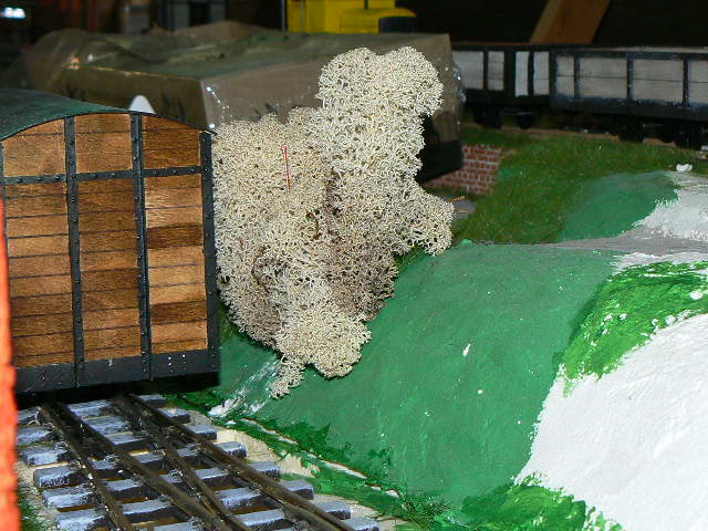

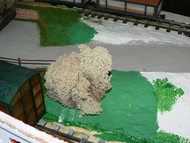

bien voilà la suite et déjà un nouveau projet en cours......d' abord des buissons dont je vais essayer de vous décrire la réalisation cela reste une base mais je ne peux pas rester longtemps dans les combles il n' y fait que 5° actuellement mais voilà une première approche .

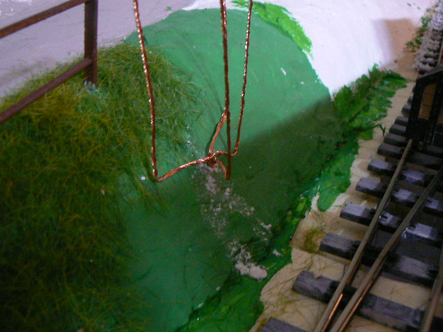

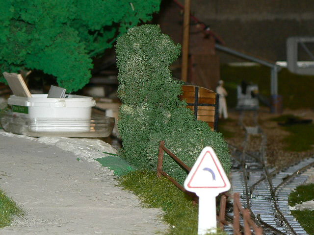

Donc avec du fils de cuivre soudé en croix pour faire 4 tuteurs et ainsi maintenir le lichen en place car tout se déforme en continu , ensuite peint a la bombe vert après séchage dans un vieux couvercle de la colle blanche est étalée , de là je trempe la surface du lichen dedans et ensuite dans le flocage ( mousse teintée en vert ) cela reste bien entendu une base pour avoir un volume et un début de feuillage mais comme j'ai pu voir a présent il existe un flocage avec de mini feuilles dedans .......a voir avec les perforatrices ce que cela pourrait donner selon le type et la taille des feuilles mais attention ne pas oublier les buisson sont a 1 m du bord du réseau donc a peut près 18m de distance ..... sinon des découpes seront surement a réaliser pour casser l'arrondi des formes du lichen ...... a voir , quand a l'autre projet je vais voir comment je progresse cette après midi mais il y a de la figurine dans l'air ( petit travail au chaud a la table )

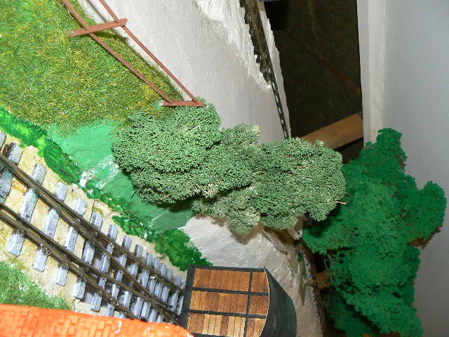

Messagepar cloclo57 » 14 02 2021 à 17:44
voilà la suite

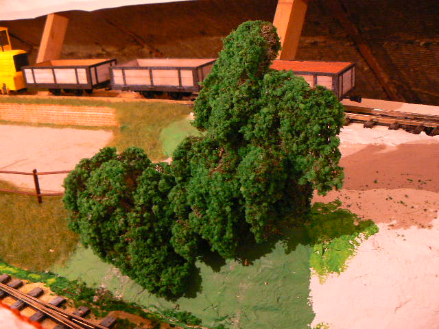

étant plus sec les buissons ont été taillés c' est un peu mieux mais pas fini j' y reviendrai .....et le nouveau projet est bien avancé.....

Messagepar pelican » 15 02 2021 à 08:29
Très bien, les buissons :ok

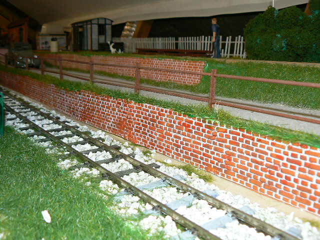

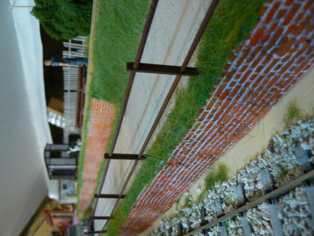

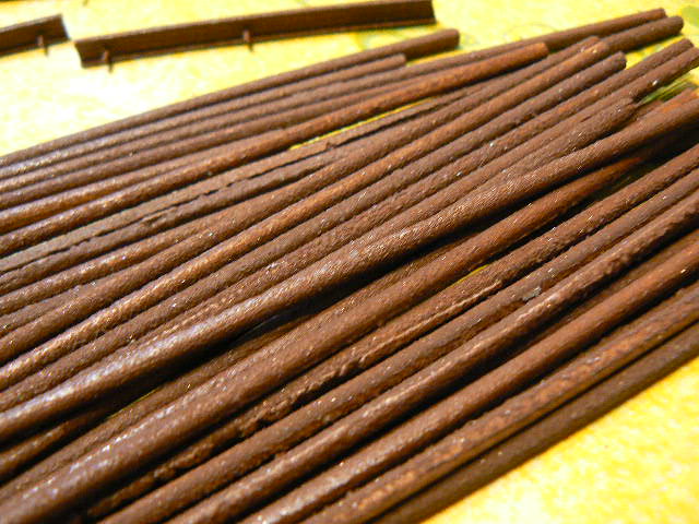

Messagepar YVES » 15 02 2021 à 20:41

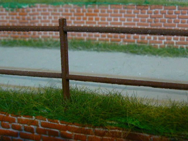

Bravo pour la rouille sur les piquets.
Ce coin du réseau devient de plus en plus réaliste.

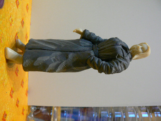

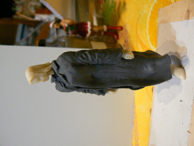

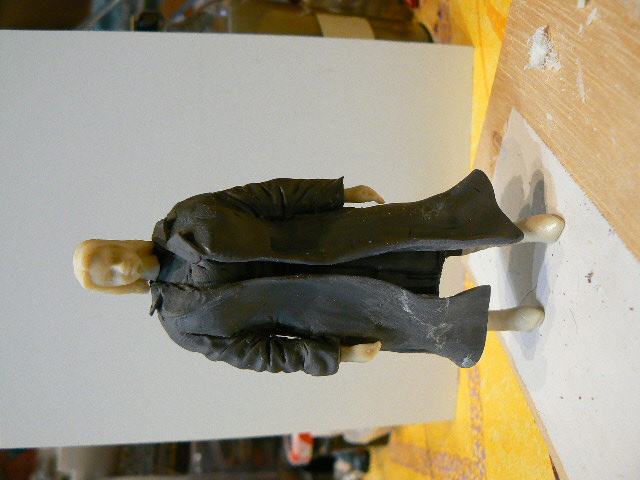

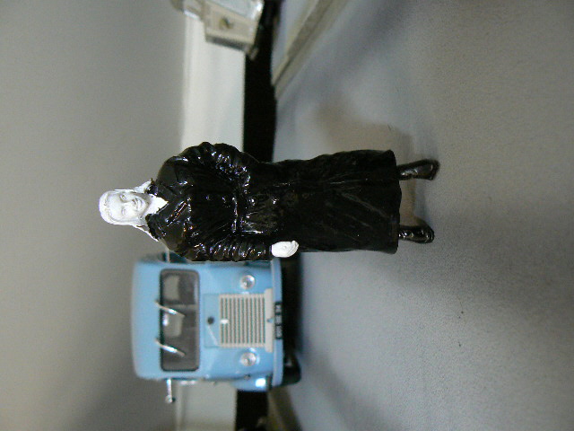

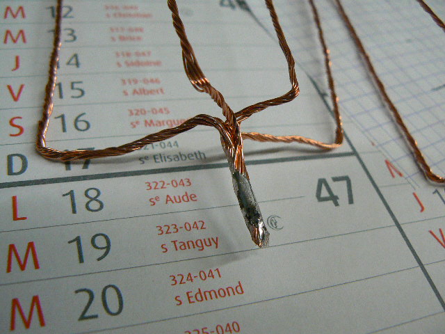

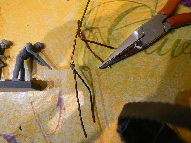

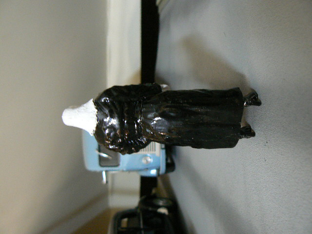

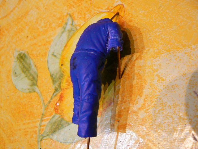

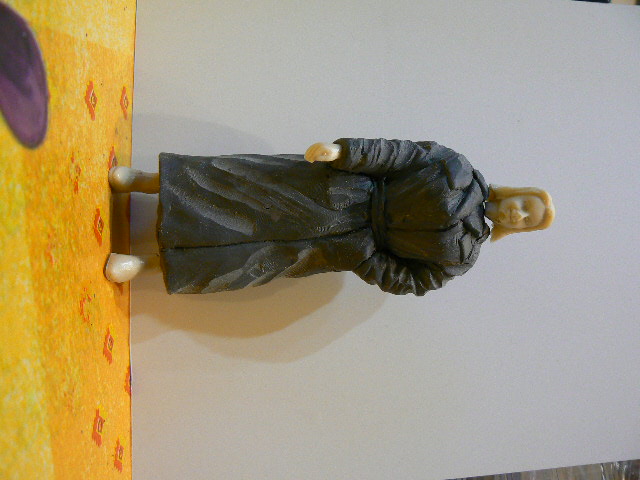

Messagepar cloclo57 » 20 02 2021 à 19:51
Bonsoir les amis

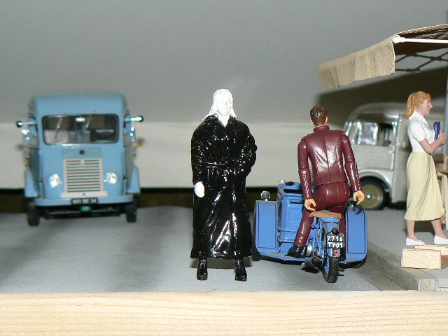

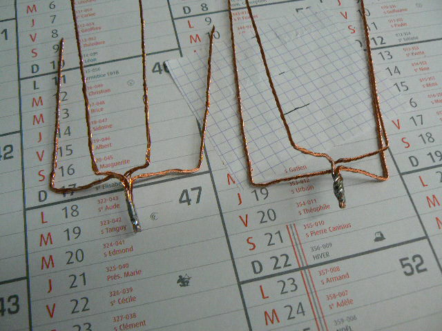

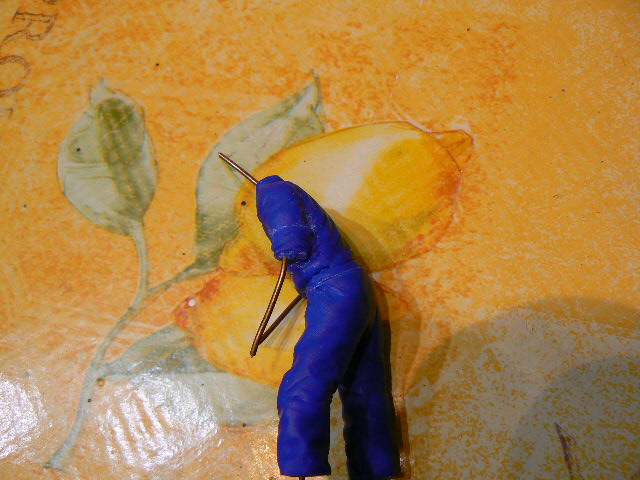

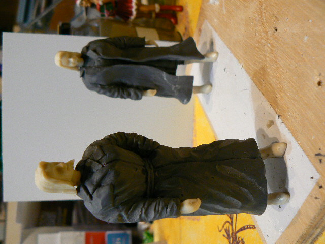

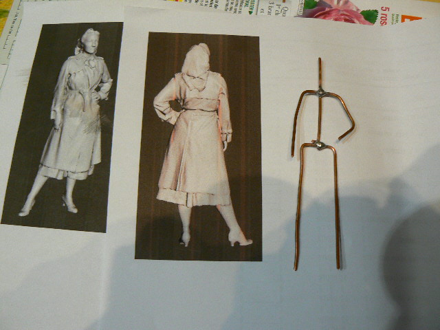

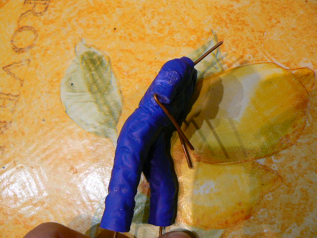

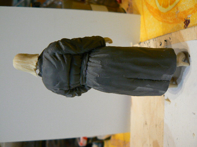

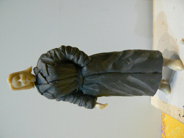

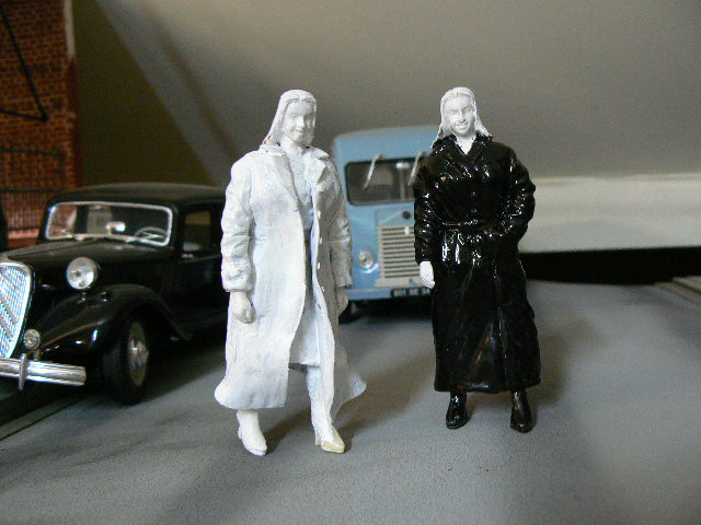

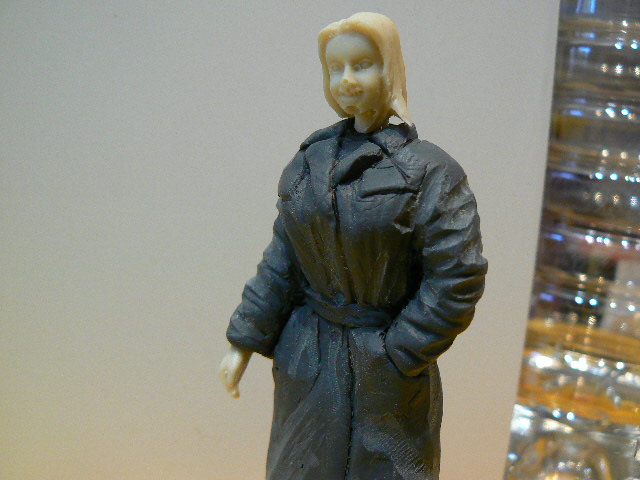

Cela devient bon la figurine en pâte fimo est quasi terminée actuellement c'est la mise en peinture .....mise en scène sur le réseau c'est l'été voir la fin , nous somme dans le nord de la France ou la brique est reine il n' est donc pas exclu qu'il y ait un petite averse de temps a autre ( c'est bon pour les jardin )donc ma figurine se promène dans le petit bourg ,mais il y a une erreur c' est l'été et les températures sont élevées donc l'imperméable ne doit pas être fermé comme en hiver......rebelotte pour une 2em figurine avec cette fois ci l' imper ouvert , plus court on voit mieux les bottes ( qui me botte :H1 :H1 ) Niveau réalisation je reprends celle dont je " maitrise" le mieux fil de cuivre soudé habillé d'une passe de pâte pour donner le volume du corps suivi d' une première cuisson ensuite les vêtements en 2 voir 3 cuissons, après dégraissage une couche de primaire d'accrochage et peinture de finition . Les mains , chaussures et tête sont des moulages de différente figurines ayant autant que possible de meilleurs proportions pour l' équilibre de cette dernière et là peut être une nouvelle ambiance dans cette extrémité du réseau en mettant une averse qui est passée par là , caniveau plein d'eau , flaque d'eau , goudron peint en noir brillant du vernis brillant sur toutes les surfaces ou l' averse est passée.......... :F9 :F9 :F9

Messagepar pelican » 21 02 2021 à 10:20
Waaa ... costaudes, les gaillardes C7
il va y avoir une version sans impair ?? heu sans imper ?? :rod_siflet
Messagepar cloclo57 » 21 02 2021 à 17:05
Salut Pélican
oui il y aura une version impair ce sera celle avec son imper ouvert et il n' y en aura qu'une donc chiffre impair :H1 :H1

Messagepar YVES » 21 02 2021 à 20:49
Cloclo est en train de se découvrir un talent de sculpteur de figurines.
Messagepar pelican » 22 02 2021 à 09:31
Naaan ... Cloclo EST un figuriniste ... :ok Et il y en a des gratinées .. :rod_siflet
Messagepar cloclo57 » 22 02 2021 à 11:49
Bonjour les amis
non c'est loin d être parfait et j 'essaye de reproduire le mieux possible , les volumes sont a fignoler et la nature du pli en fonction de la matière sont a revoir .... mise en peinture.....Si je représente la rue mouillée la 15 cv ira a l'autre bout du réseau et une 11cv crème sur le fond noir brillant tranchera mieux .......

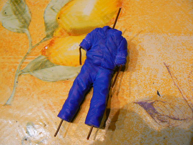

Messagepar cloclo57 » 28 02 2021 à 20:21
Bonsoir les amis

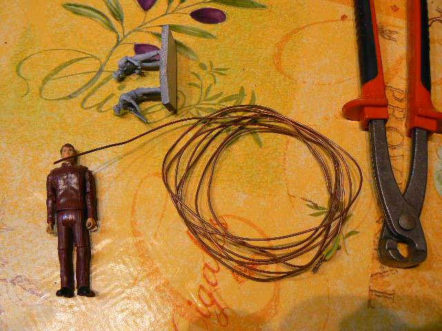

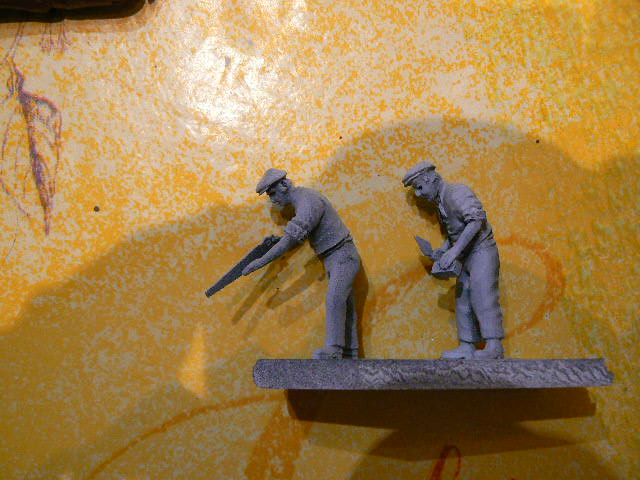

Une nouvelle figurine voit le jour en se basant sur un personnage au 1/43em redimensionnée au 1/18em toujours avec du fil de cuivre et la pâte fimo un menuisier va rejoindre prochainement l'atelier de réparation des wagons.
