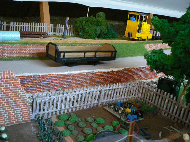

Bonsoir les amis

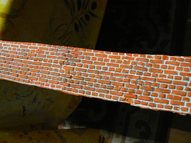

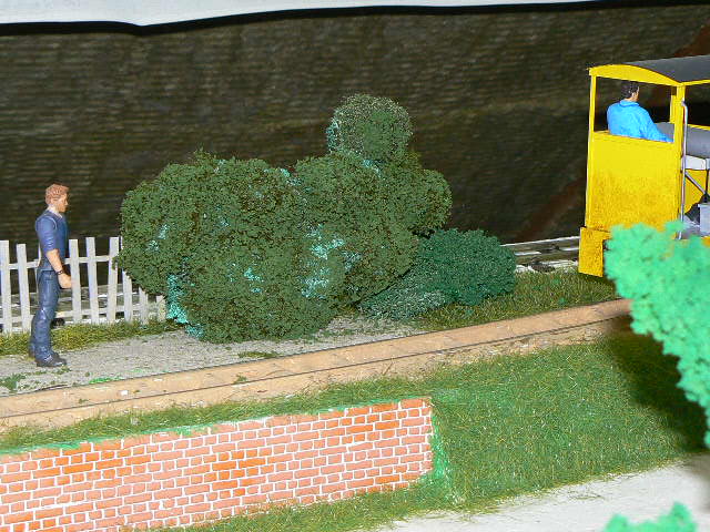

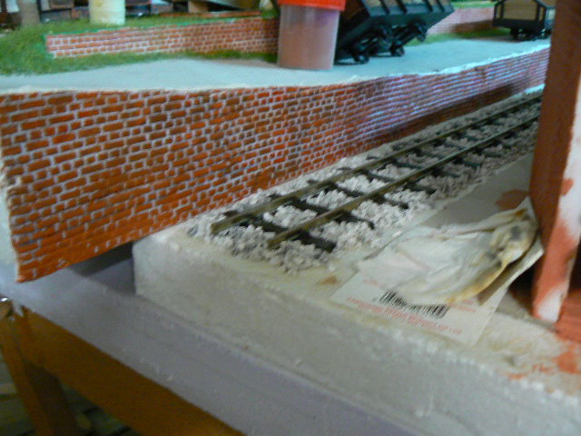

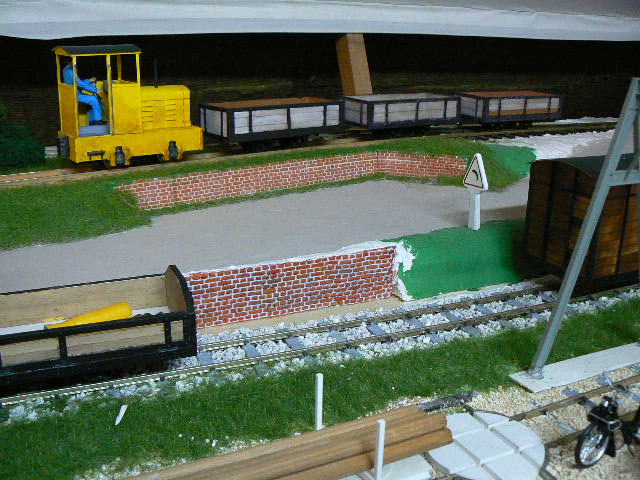

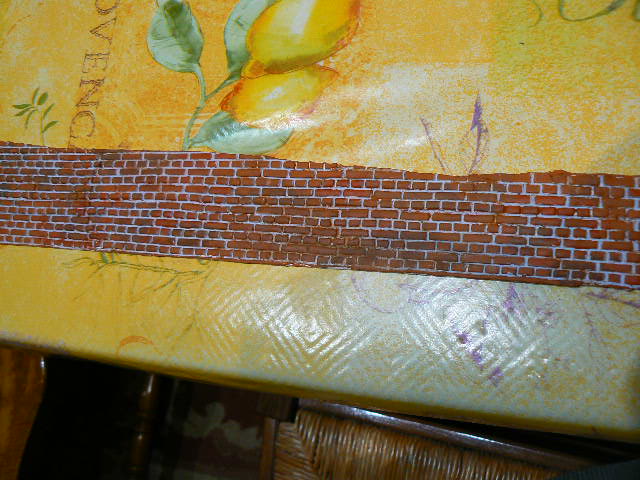

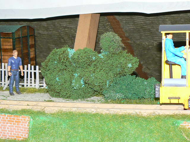

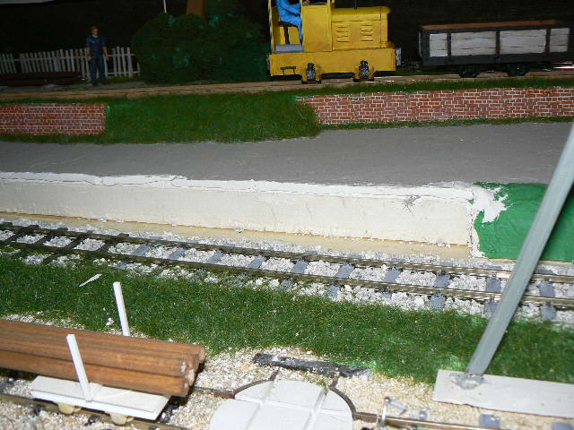

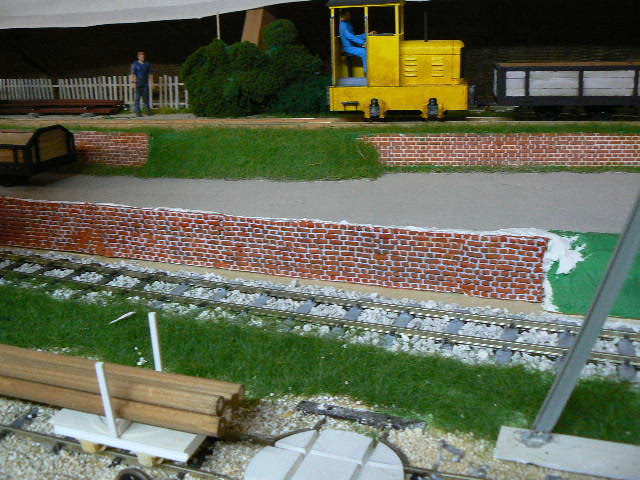

ben voilà la haie buisson a pris du volume reste a fignoler....et déjà l'herbe a poussée , un petit morceau de jardin e rempli la surface perdue , la sable a été semé , la route repeinte manque les nuances et un mur de soutènement en brique a été fait peint avec 3 nuances brique dont une marron brique trop cuite et les joints sont réalisés avec une seringue ( pour remplir les cartouches d'encre , l'aiguille est meulée cela sert de tire ligne remplissant les joints ) . La rambarde est en cours de réalisation avec des vieux rail s faller play train mais cela c'est pour le week end prochain.....

Messagepar YVES » 01 02 2021 à 21:51
Trés chouette ce mur de brique.
:F5 :F5 :F5
Re: Mon réseau dépôt au 1/18em
Messagepar pelican » 01 02 2021 à 21:55
Ah ça ... il a une brique dans le ventre ... :ok
N'hésite pas à repeindre les buissons si jamais tu veux nuancer la végétation : un pshiiit de vert, un pshiiit de brun, un pshiiit de noir pour casser l'uniformité :rod_siflet

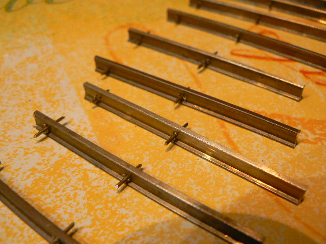

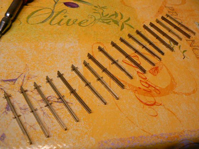

J' ai une bonne nouvelle la rambarde est sur le point d' être réussie ( rails coupées et peint tubes peints bien rouillés ) je fignole ça et pose ce week end......bonne semaine a vous tous :F5 :F5
cloclo57
Messages: 1975

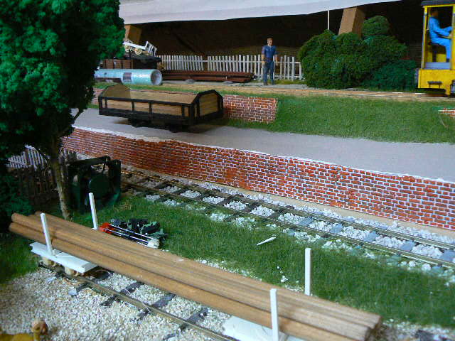

Messagepar cloclo57 » 06 02 2021 à 19:31
Bonsoir les amis
La semaine a été fructueuse , les rails coupés ont été percés a 1 mm pour faire passer un tenon , dégraissé et peint a la bombe rouille et les tubes horizontaux sont des baguettes en bois de 2,5mm de diamètre percées a 1mm pour s'emboiter dans les tenons ces baguettes peinte également en rouille peut être mettrai je quelques écailles de peinture pour simuler les usures du temps ; Déjà l' herbe s' est mis a pousser et la 2cv empreinte la route protégée .

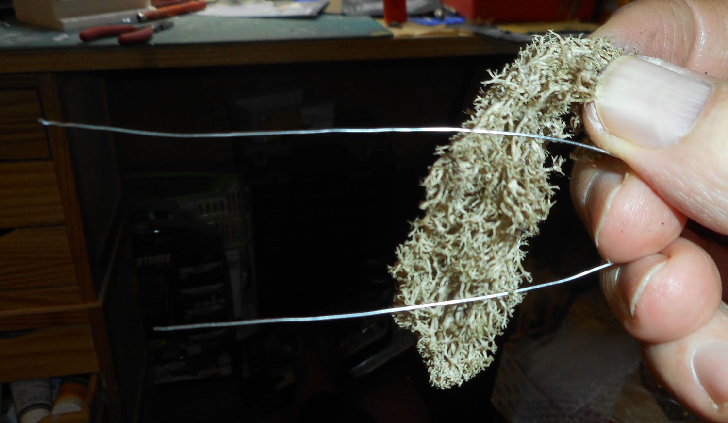

Messagepar Patrick ze rabbit Deludin » 06 02 2021 à 21:59
Bon, commencer par rigidifier la bêêête avec du fil électrique fin sans la gaine :
Déjà, c'est pas facile.
De plus, à forcer de triturer le pied pour faire une ligature qui permette de planter la chose dans le décor, le lichen s'est décomposé dans mes doigts.
...et en plus, ça colle.
Beurck...
Bon ben voilà, je comprend pourquoi ça n'était pas à sa place dans le secteur "végétation" : il y a longtemps que ça aurait du partir à la poubelle.
Au fait, comment as-tu procédé pour le tenir vertical ? Tu as collé le lichen verticalement sur un support ?
Je ne vois que ça comme solution.
Vais essayer.

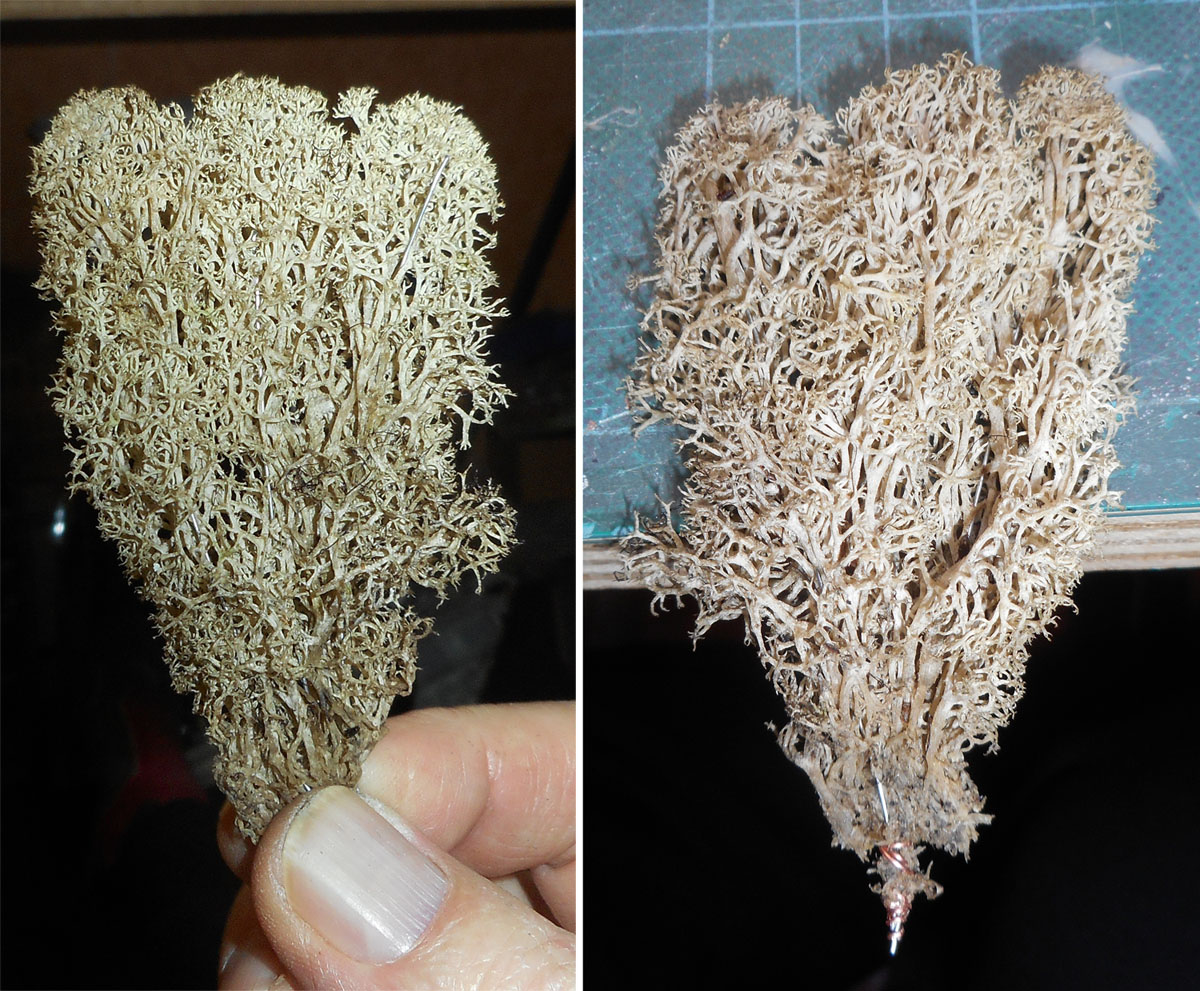

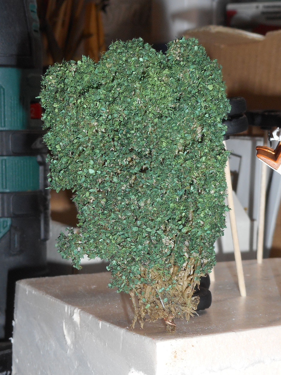

Pour faire tenir les mousses a la verticale je me suis servis comme tuteur un morceau de fil électrique dénudé et soudé , torsadé pour créer un branchage grossier et je plante la mousse souple dans les fils électrique tout est dans la souplesse niveau branches et mousse reste a peindre a la bombe vert ensuite colle plus flocage ,après séchage peinture en bombe différentes nuances de vert....

Messagepar Patrick ze rabbit Deludin » 06 02 2021 à 22:31

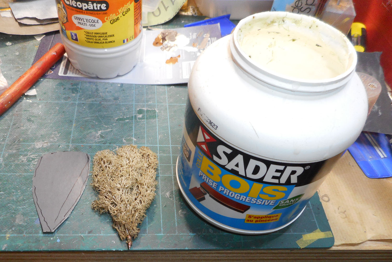

Je pense que mon lichen est un peu vieux : le prix sur l'emballage est en FRF D9 ...
J'ai collé pour le moment mon échantillon sur un bout de carton fin gris foncé.
Il ne devrait pas paraître au travers du lichen, qui est assez dense.
Je vais attendre que la colle blanche "rapide" prenne avant de continuer.
Finalement, la couleur naturelle, entre le gris et le vert, me convient parfaitement puisqu'elle rappelle la couleur naturelle des branches (voir plus avant).
...À suivre...

Messagepar Patrick ze rabbit Deludin » 06 02 2021 à 22:56
Ben voilà :
C'est pour du H0 : taillis de 85 mm de hauteur, soit 7,50 m environ.
J'ai mis un peu trop de colle, les "feuilles" sont trop denses.
NOCH 07146 (foncé) + 07144 (clair) par-ci par-là.
On devrait plus voir des branchages nus, mais j'ai fait ça à la va-vite.
Ça fera illusion en fond de décor ou contre un mur...
