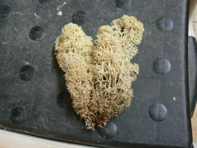

la fameuse mousse d'Islande : tu peux la recouper, éventuellement, la teinter, tu la trempes dans un mélange eau + colle blanche, et tu floques ;)

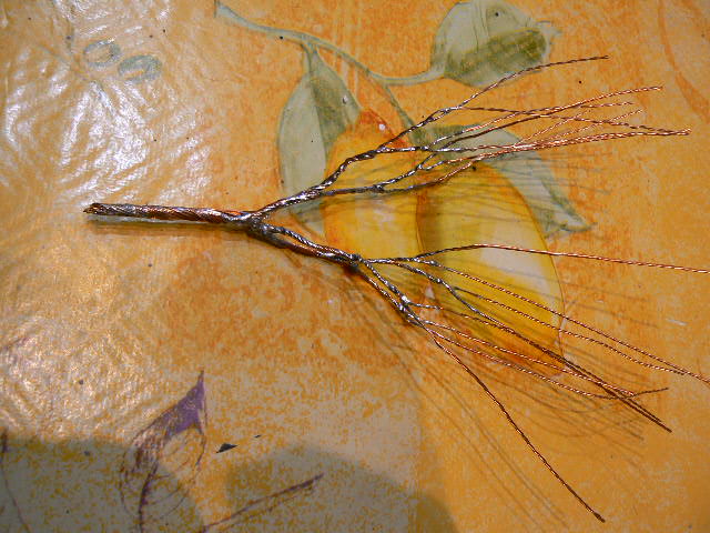

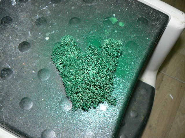

Pour l'instant structure en fil de cuivre ( qui servent de tuteur ) recouvert de mousse d' Islande peint en vert a la bombe ça sèche........je vois la suite demain soir le résultat de la première étape.....

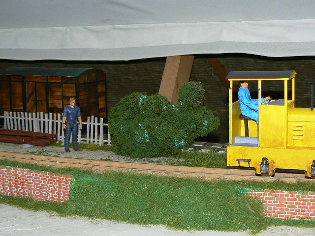

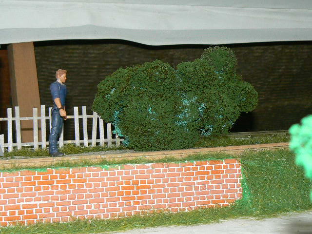

Messagepar cloclo57 » 24 01 2021 à 13:15
Bonjour les amis

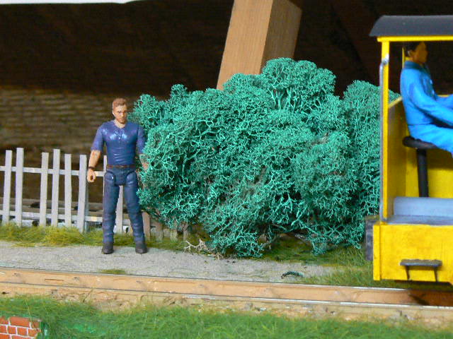

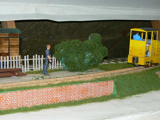

Merci pour vos réactions qui me propulse vers la suite du nouveau chapitre dans le décor , effectivement mettre des arbres n'est pas très réalisable vu la hauteur ( 60cm a 100cm ) donc des buissons peut être des pommiers .
Mais concrètement réalisation du premier d'une longue série de buissons voici en photos c' est mieux qu'un long discours (quelques petites retouches de peinture pour la finition et pour ombrer le dessous et ce sera bon )
cloclo57
Messages: 1975
Re: Mon réseau dépôt au 1/18em
Messagepar Pierre-Yves » 24 01 2021 à 20:07
C’est chouette !
Mais vu que tu floques par dessus le lichen, j’essaierais bien de le peindre en brun/marron plutôt qu’en vert, pour voir.

Messagepar Patrick ze rabbit Deludin » 24 01 2021 à 21:30
Ouaip, ou en gris clair ou beige : voir la photo plus haut viewtopic.php?p=468018#p467639.
Bon d'accord c'est du H0 et pour toi, ça ne ferait qu'un buisson (hauteur 14 cm) :
Cliquer pour agrandir, après cliquer sur le petit carré.
Branche de lavande ou thym (chsépu :F9 ...), zeeschium collé dessus, mais le lichen pourrait bien aller à condition de "l'aérer", et flocage.
Couleurs naturelles.
Bon, là, c'est pas fini...

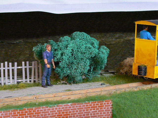

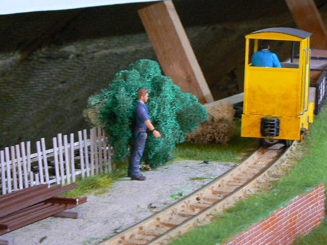

J ' ai essayé de reproduire ce type de buisson dont j' ai vu le long de la Moselle cet été , là c'est une photo du net qui ressemble énormément . il manque un peu l'effet ébouriffé ......mais on ne voit plus les branches , je vais voir pour améliorer encore la chose , la route va être repeinte et un mur de remblai en.............brique va soutenir la route et une barrière de sécurité réalisé avec un vieux rail servant de support et deux cordes a piano 2mm viendront a l' horizontal avec pas mal de rouille sur près de deux mètre pour éviter que la 2cv n' aille tomber sur la voie....donc encore de l'amusement en prévision , tant mieux
Messagepar Patrick ze rabbit Deludin » 25 01 2021 à 00:34
Si tu utilises du lichen traité qui ne durcit pas, il faudrait de préférence te servir de peinture acrylique qui "reste souple".
On trouve ça dans les grandes surfaces, rayon Arts Graphiques (Pébéo, par exemple), et de plus en plus aussi en bombe ordinaire.
Je dis ça parce qu'ici, à Rochefort, on n'est pas riche : il n'y a plus de magasin de modélisme, qui commercialisait pourtant les marques Tamiya et Prince August.
...et à La Rochelle, c'est pas mieux... toujours en rupture de stock !
Messages: 14877
Messagepar pelican » 25 01 2021 à 09:41
Ca doit le faire avec du lichen repeint et floqué ;)
